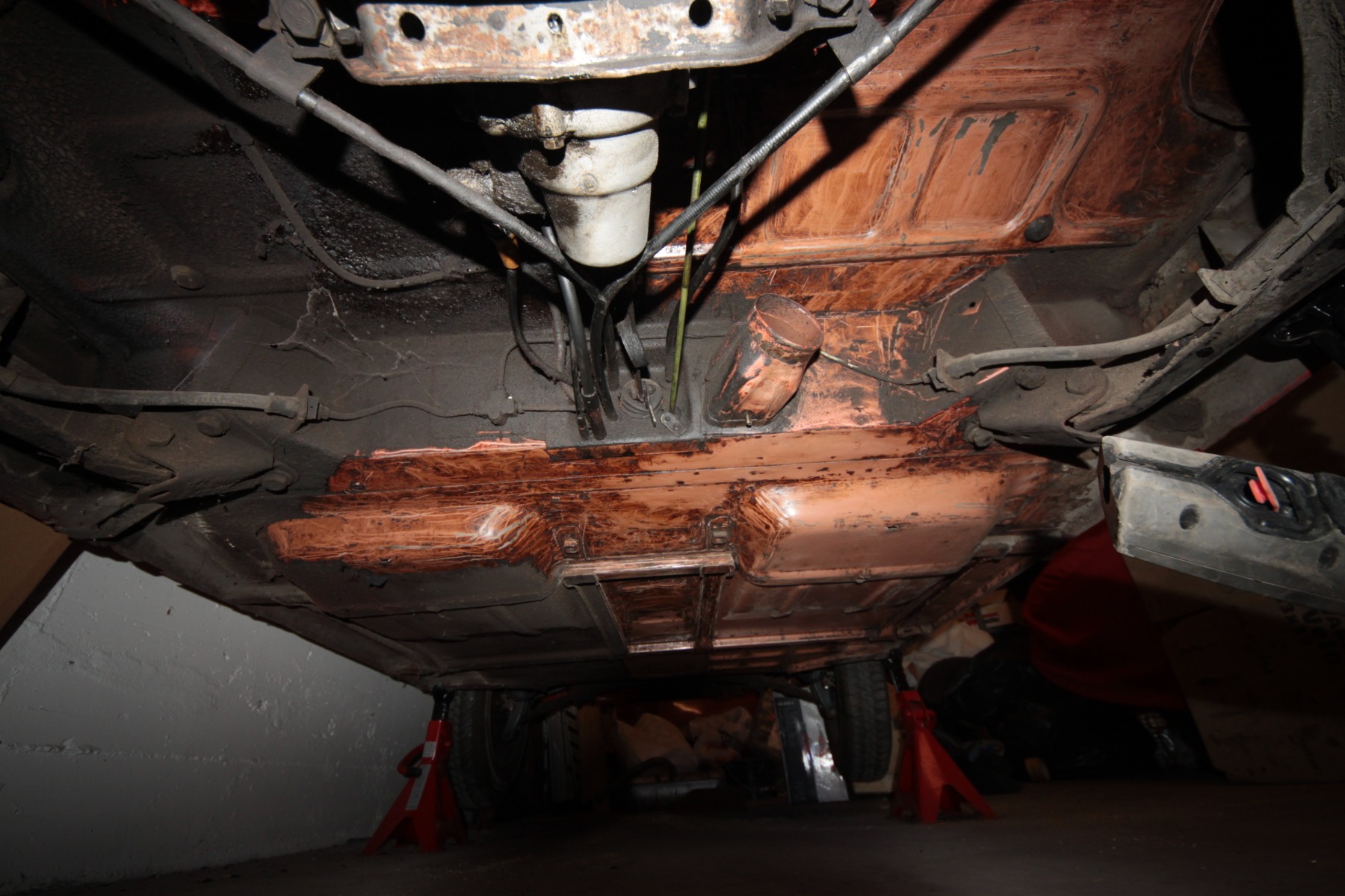

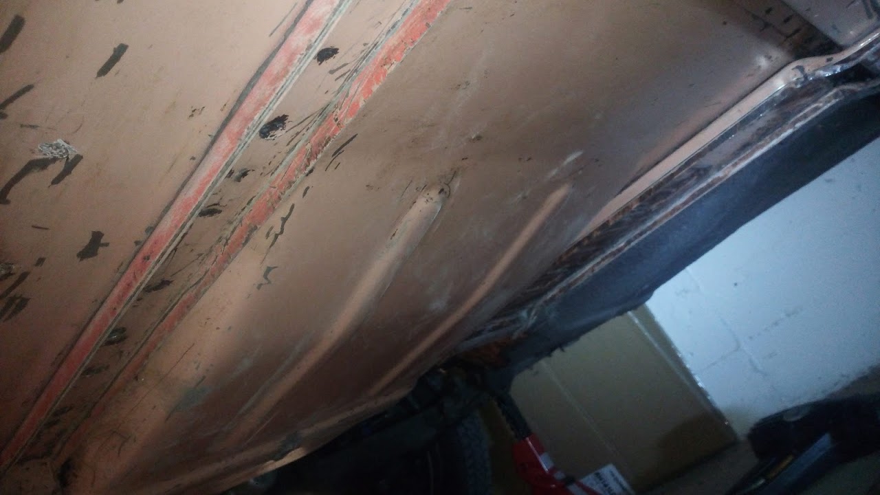

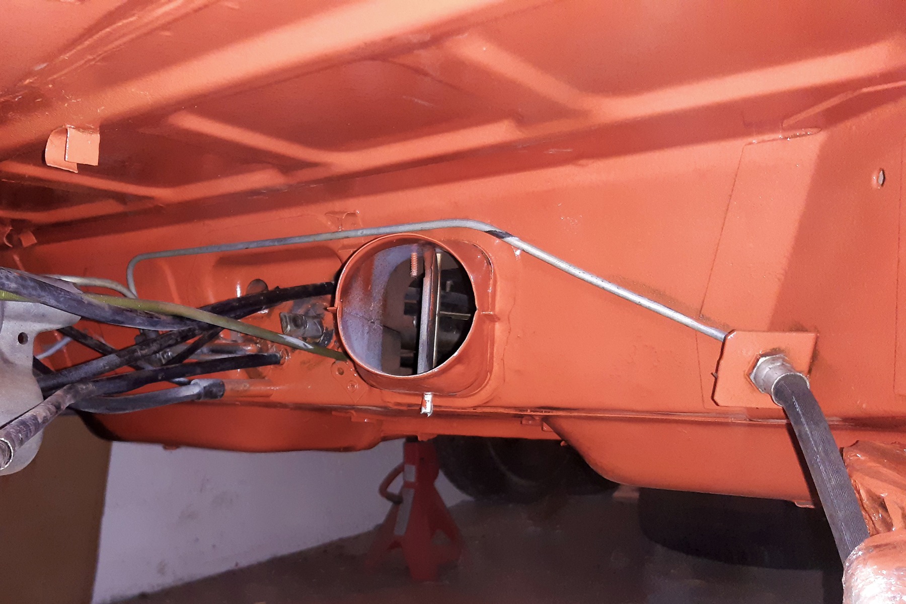

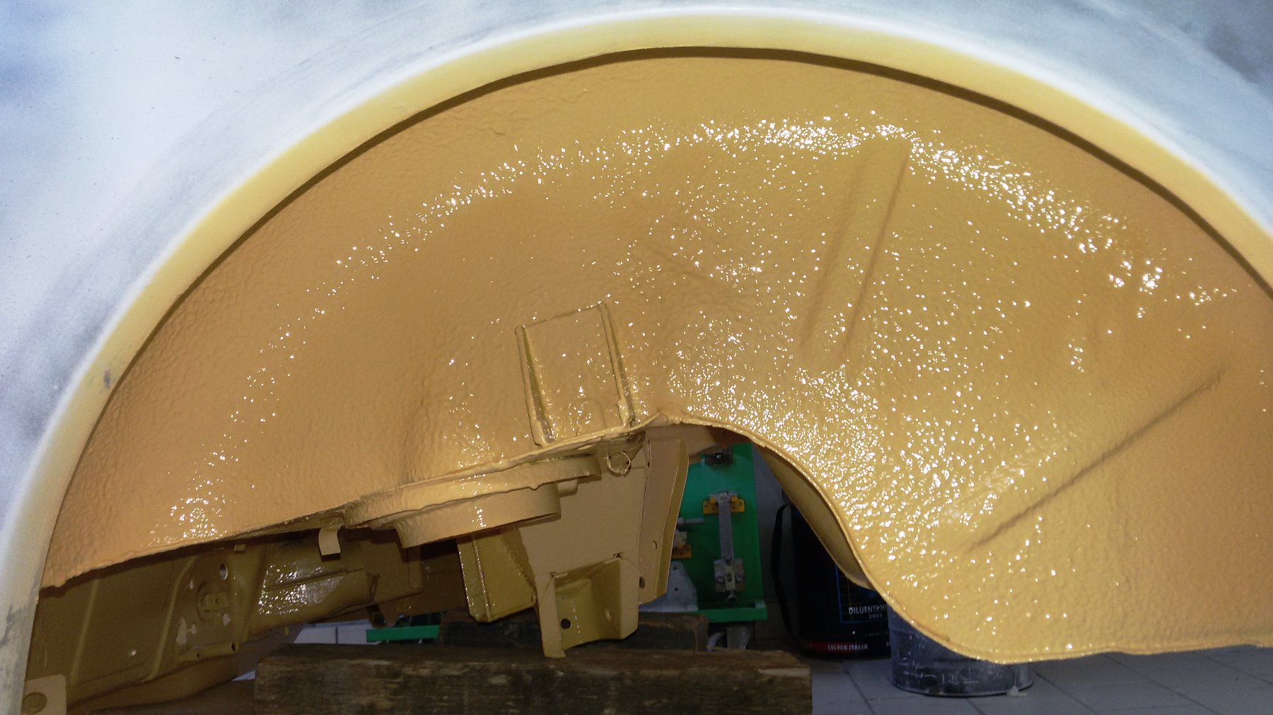

              Ciao a tutti, scrivo dopo molto tempo, anche se i lavori non si sono mai fermati; in questi mesi abbiamo iniziato a mettere le mani anche sul motore per restaurarlo, smontando e ripulendo tutte le componenti; abbiamo reperito un volante originale che abbiamo restaurato, così come anche il posacenere; ma cosa più importante siamo riusciti a trovare un cambio originale, in modo tale da sostituire quello sincronizzato attualmente montato.
              Stiamo ancora in dubbio sul discorso della verniciatura dei fondi, come potete vedere dalle foto i fondi sono originali ed in buono stato, senza alcun intervento precedente;
              una volta tolto l’antirombo, sotto abbiamo trovato del colore rosso
              Una volta rimosso tutto il vecchio antirombo e ripulito tutto abbiamo applicato un fondo epossidico
              e successivamente il nuov antirombo
              Adesso il dubbio che abbiamo è se, per ottenere la targa ORO, sia necessario riverniciare il fondo con il colore rosso oppure lasciarlo nero.
              Che ne pensate?

              #473120
                Ciao scusa il ritardo, mi ero perso ad ammirare i fondi originali e così ben conservati, che mi era sfuggita la tua domanda .
                I fondi ora dovrai verniciarli in tinta come il resto della carrozzeria . :like :like

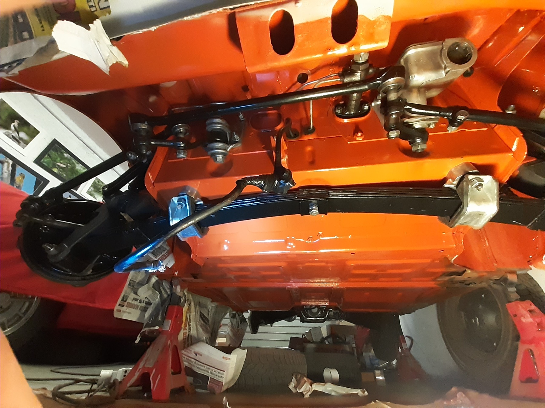

                cacy

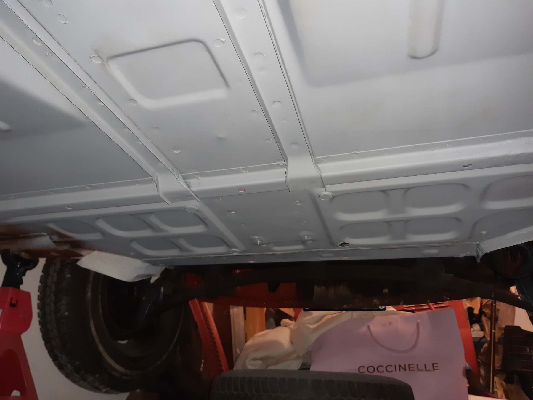

                  Ciao.
                  Stiamo procedendo con la verniciatura dei fondi.
                  #473156
                    Mi sa che più che procedere con la verniciatura dei fondi, state andando dritti e spediti verso la fine del restauro …… :laugh: :laugh:
                    vedo già montati tubi freno , cavi, cambio …… :like :like :like

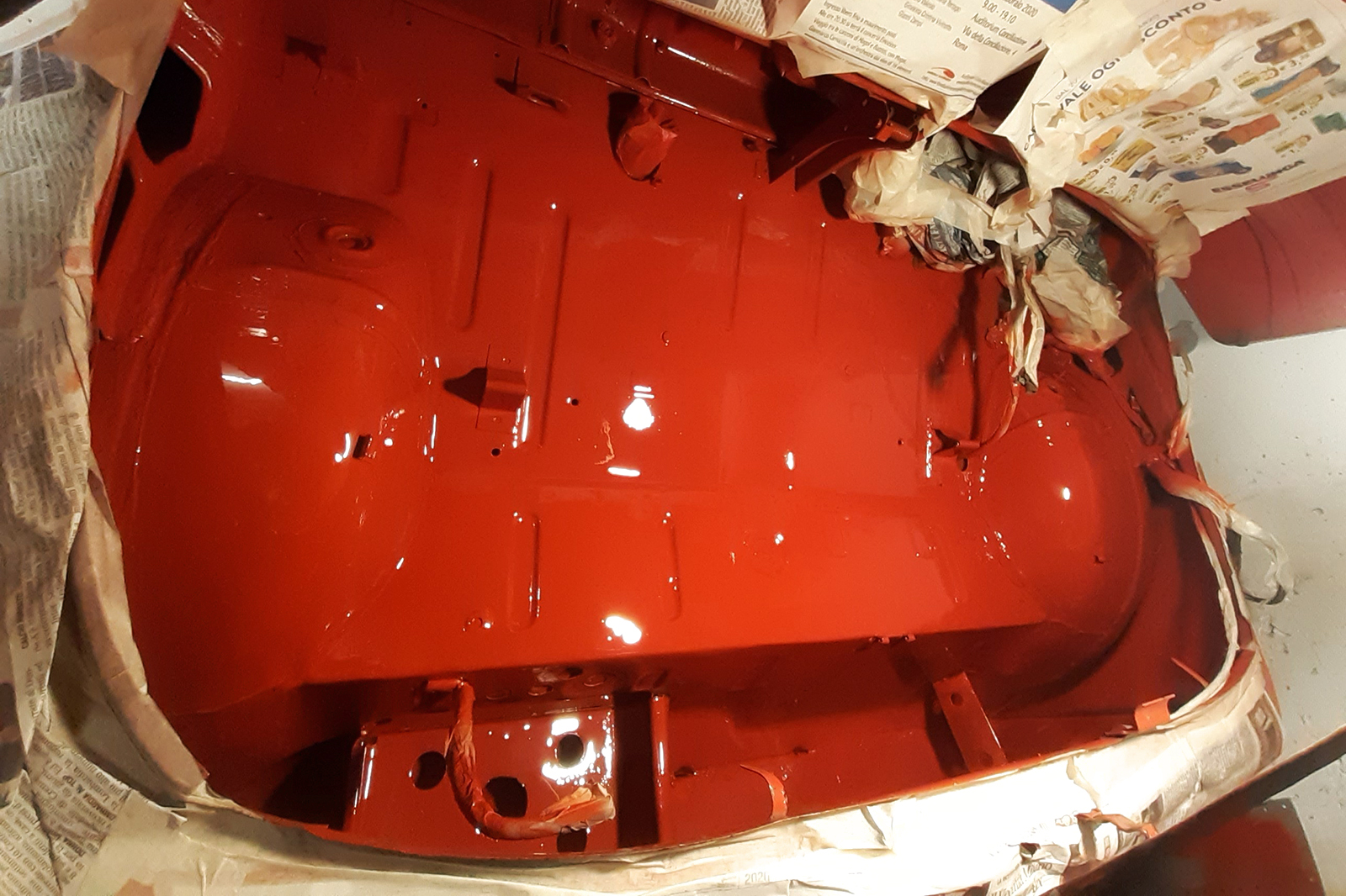

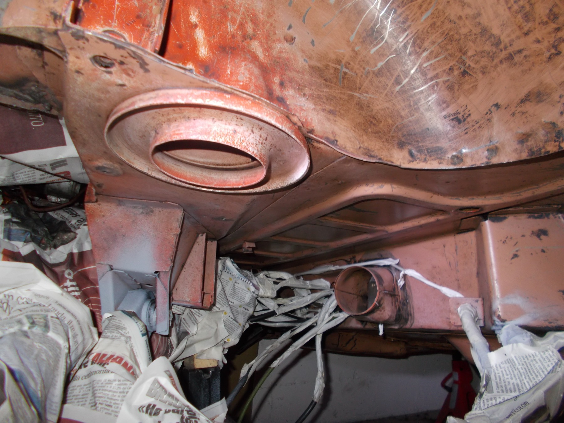

                      Ciao a tutti
                      Nostro malgrado anche noi siamo chiusi in casa, quindi i lavori si sono fermati.

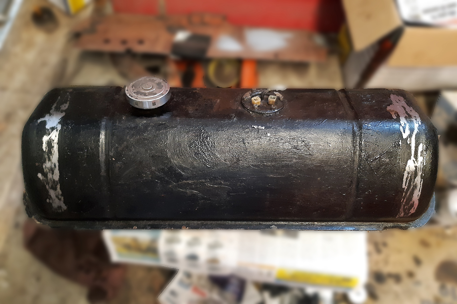

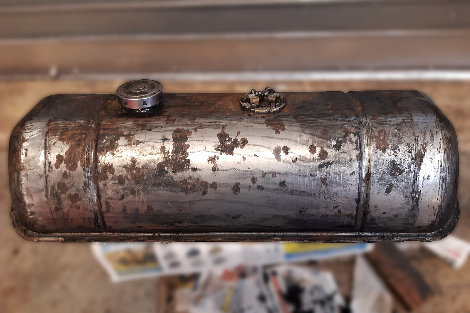

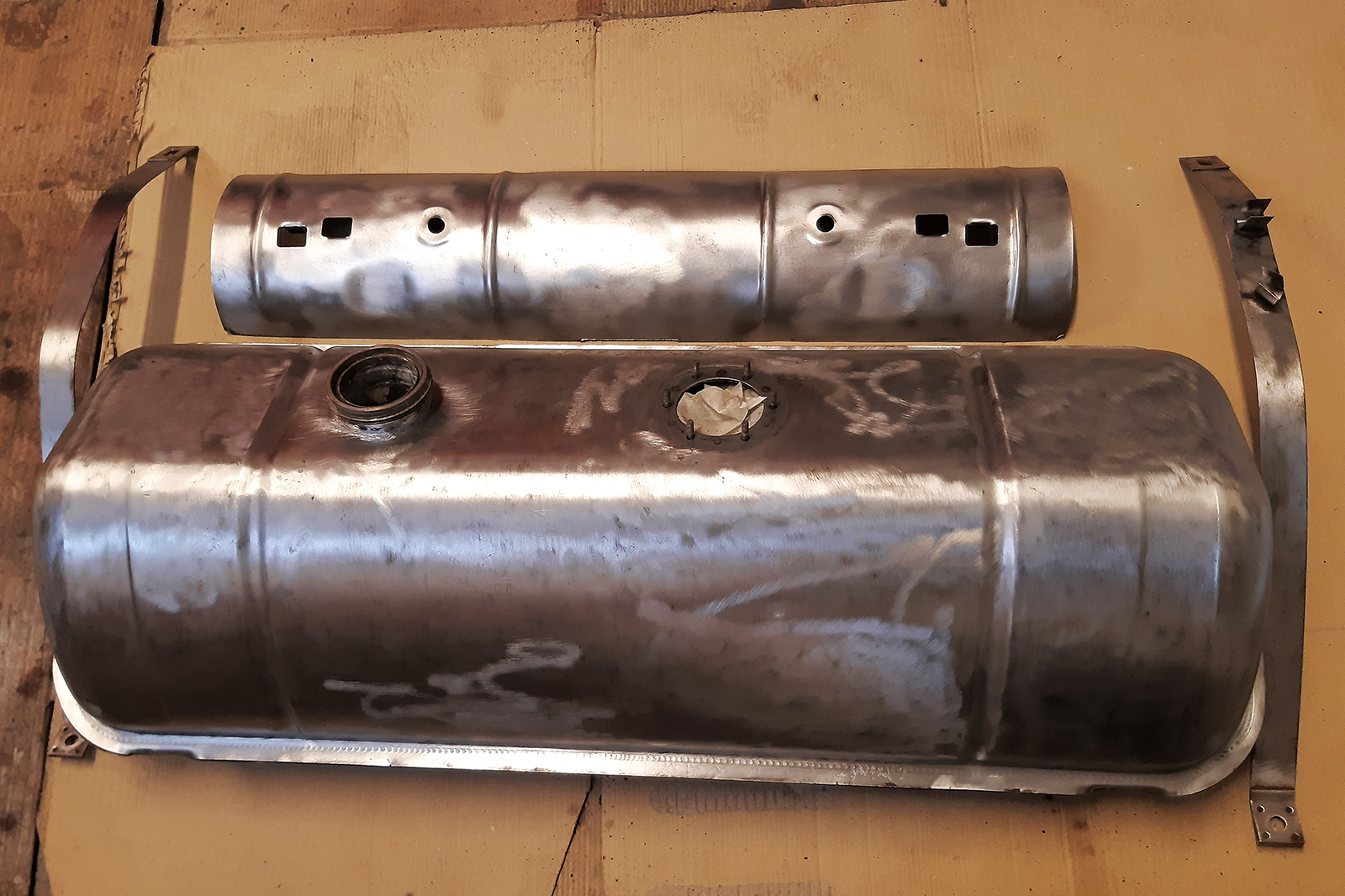

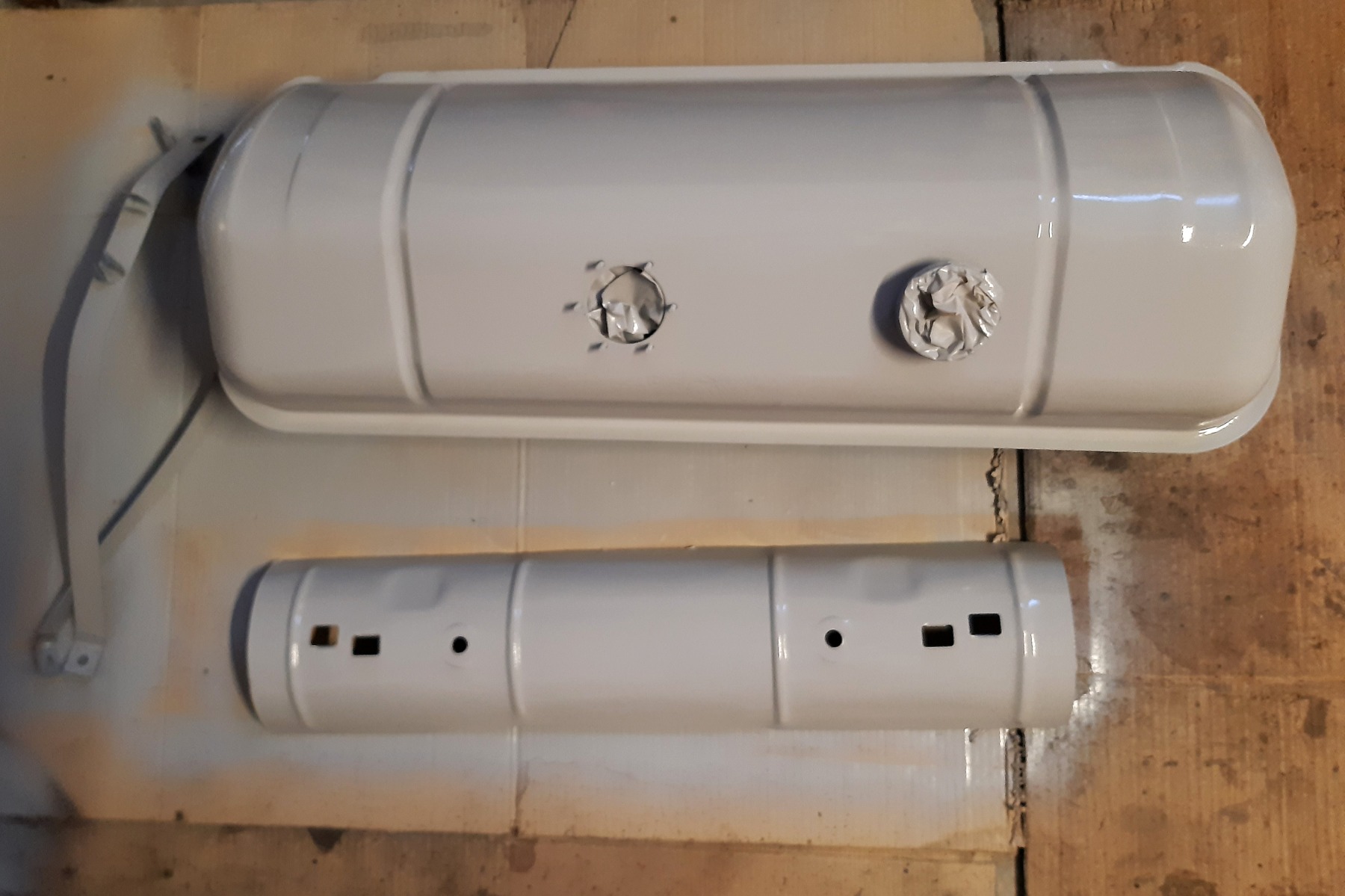

                      E’ l’occasione per avere più tempo per mandare alcuni lavori svolti nei giorni scorsi. Nel togliere l’antirombo nel vano bagagliaio come da voi consigliato abbiamo sostituito il lamierato porta batteria molto ammalorato ridato fondo e riverniciato. Sverniciato, pulizia con spazzola d’acciaio e dato il fondo epossidico al serbatoio.

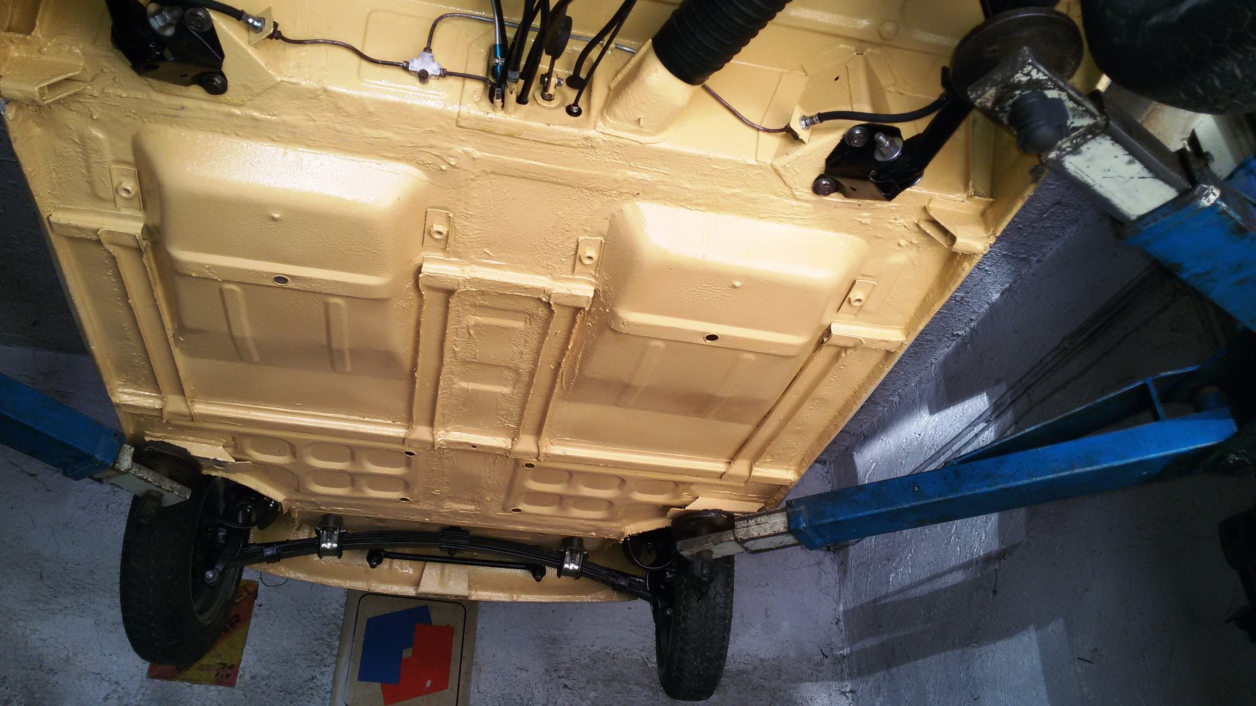

                          posillipo

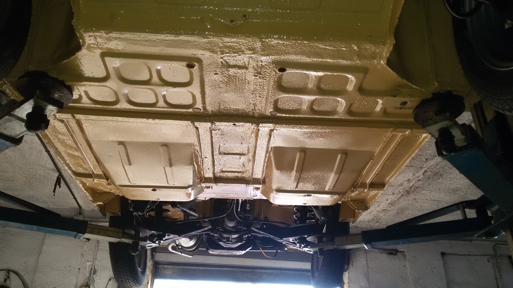

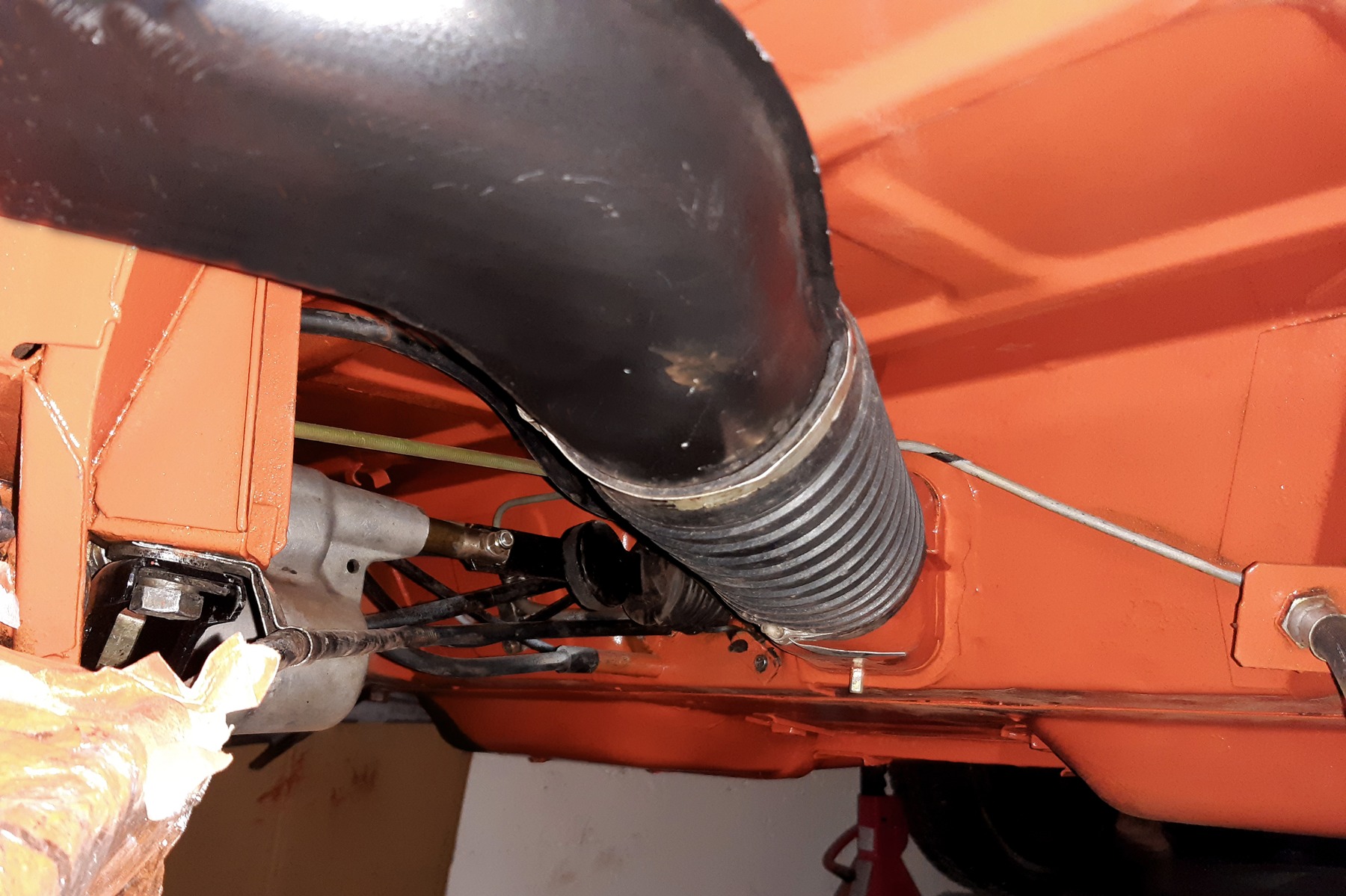

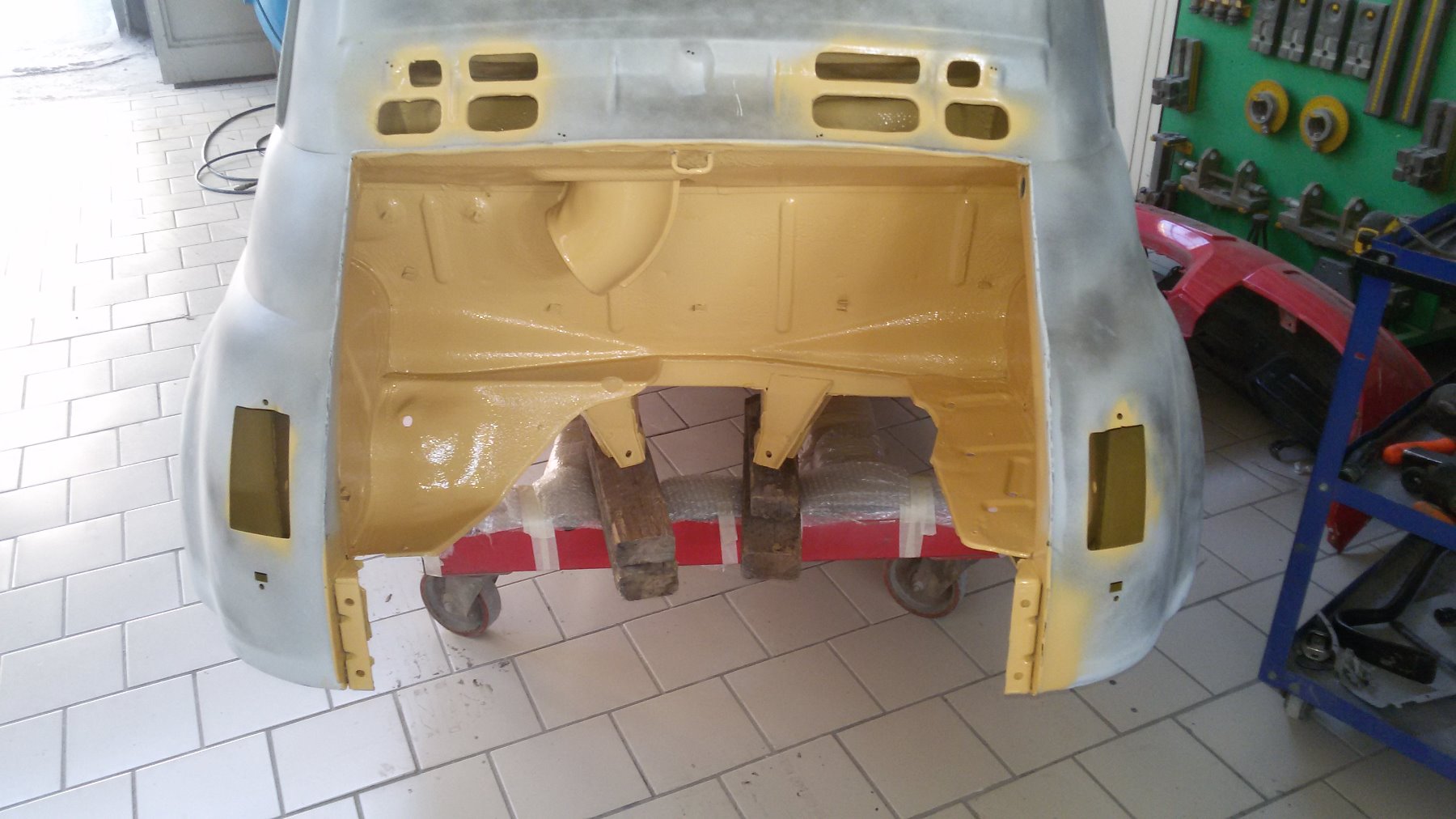

                            La mia è stata immatricolata il 07/07/1972 ed ho già ottenuto la targa Oro ASI.
                            Il fondo secondo le indicazioni ricevute sia dal commissario Sig. Bo’ sia dalla commissione ASI, sono stati verniciati in tinta con l’autovettura.
                            Solo per una cosa non ci siamo trovati concordi in fase di preparazione, ed erano le bocchette dell’aria del cruscotto
                            La commissione ASI ed il Sig. Bo’ entrambi indicavano che il cruscotto sotto le fessure aria, non lasciassero intravedere il colore della vettura, per cui mi hanno costretto a verniciare la parte visibile.
                            Però la mia vettura in fase di smontaggio, era originalissima in quella zona, ed era in tinta vettura e quindi lasciava intravedere dal cruscotto il colore sotto le fessure aria.
                            Però appena passato l’esame, ho riportato il particolare secondo la configurazione originale.
                            Però il fondo, dopo l’epossidico, sigillante, antirombo etc. etc., è stato verniciato del colore della vettura.

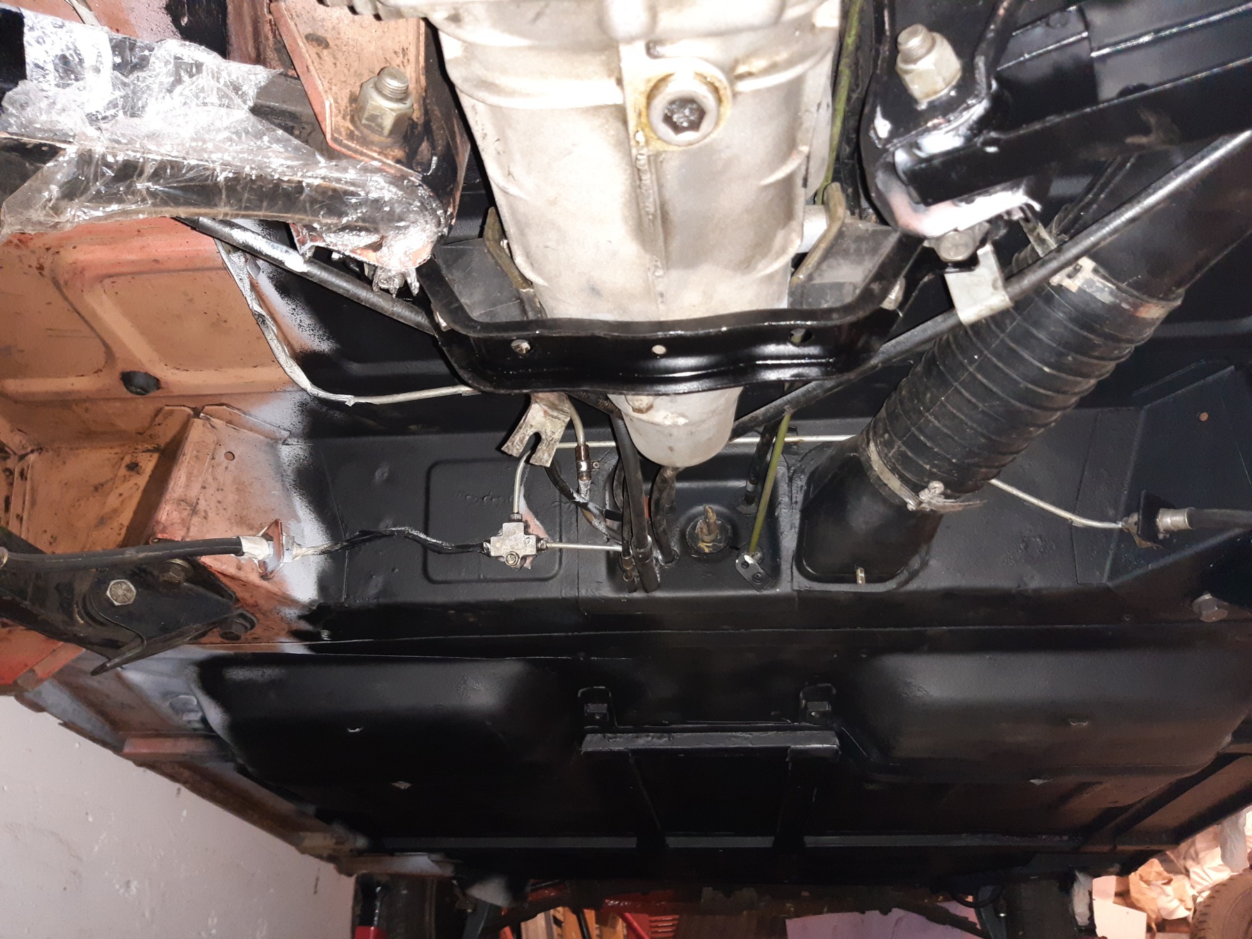

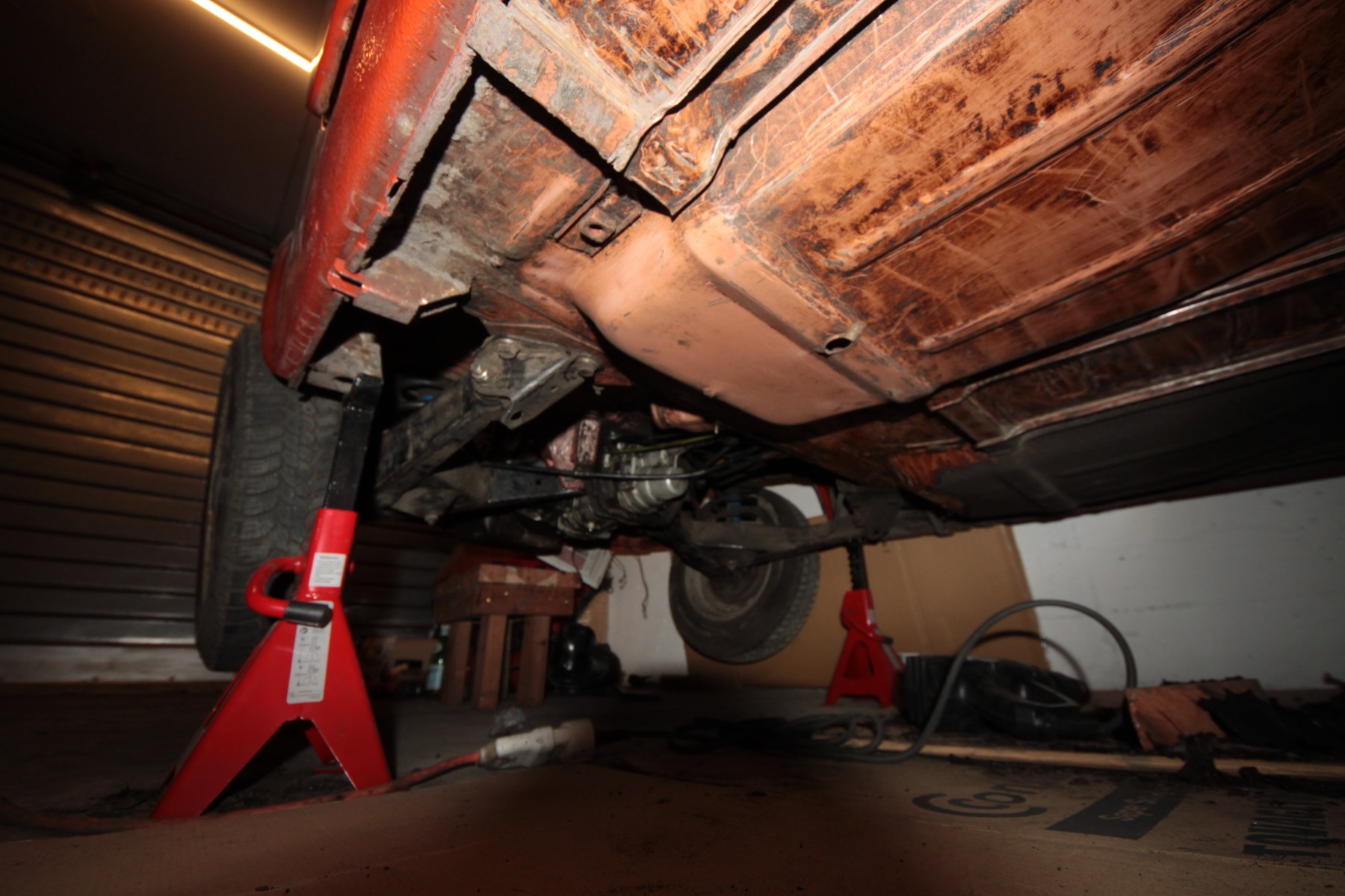

                              cacy

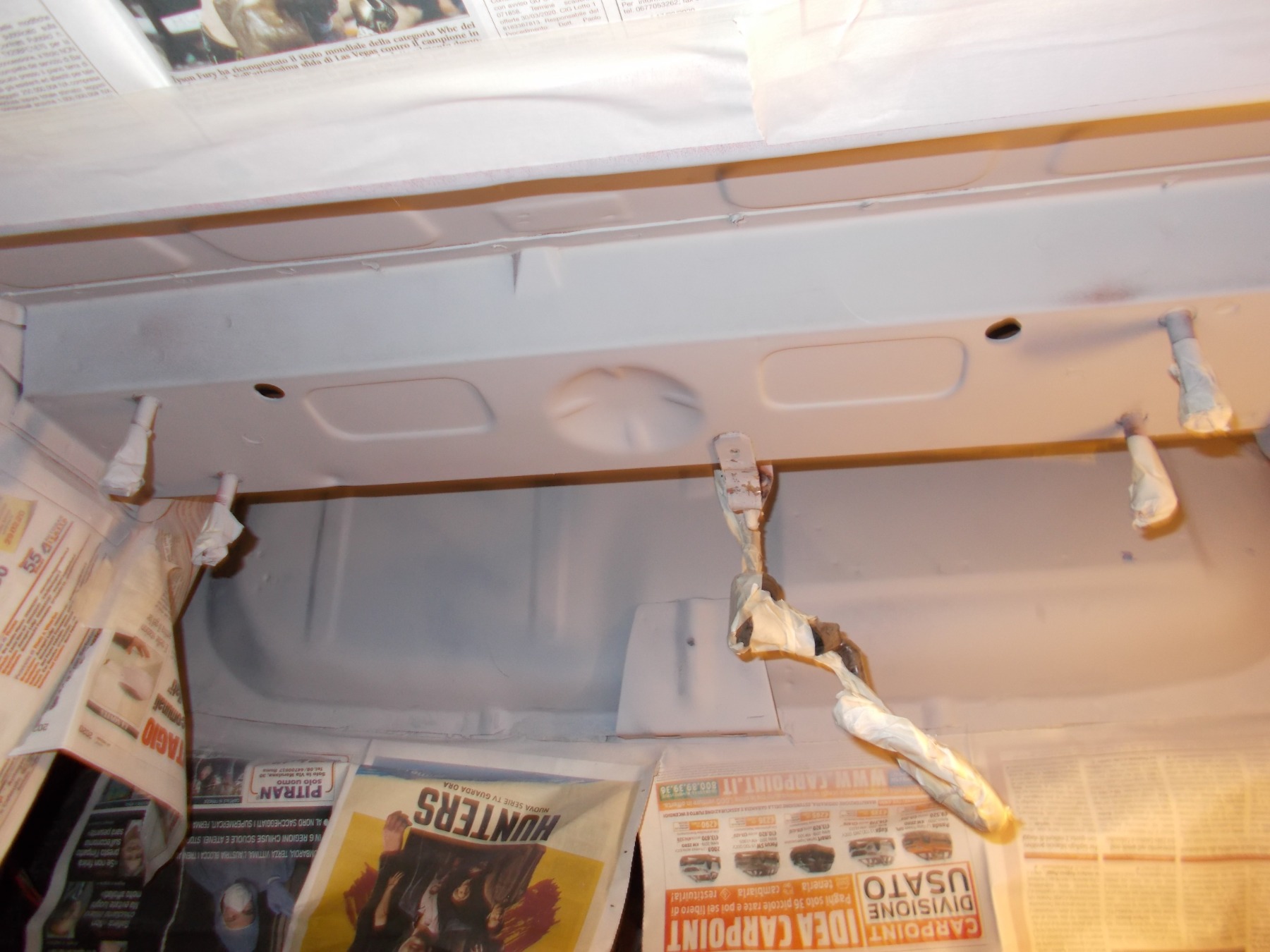

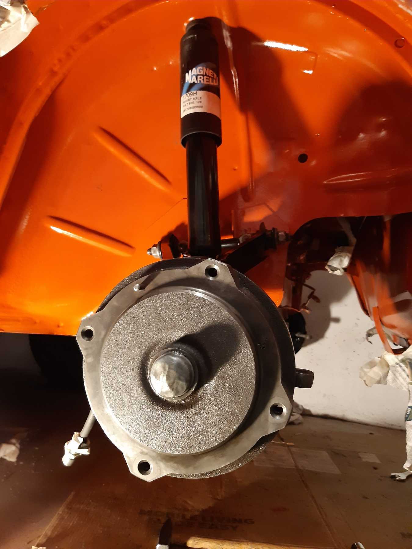

                                Ciao a tutti.
                                I lavori proseguono. Nell’effettuare la pulizia del sottofondo zona ciclistica abbiamo trovato il lamierato interno vano batteria in più parti marcio. Abbiamo sostituito il lamierato e andato avanti con verniciatura.
                                Rimontato la ciclistica e sostituito gli ammortizzatori. 1.JPG 2.JPG 3.jpg 4.jpg 5.jpg 6.jpg
