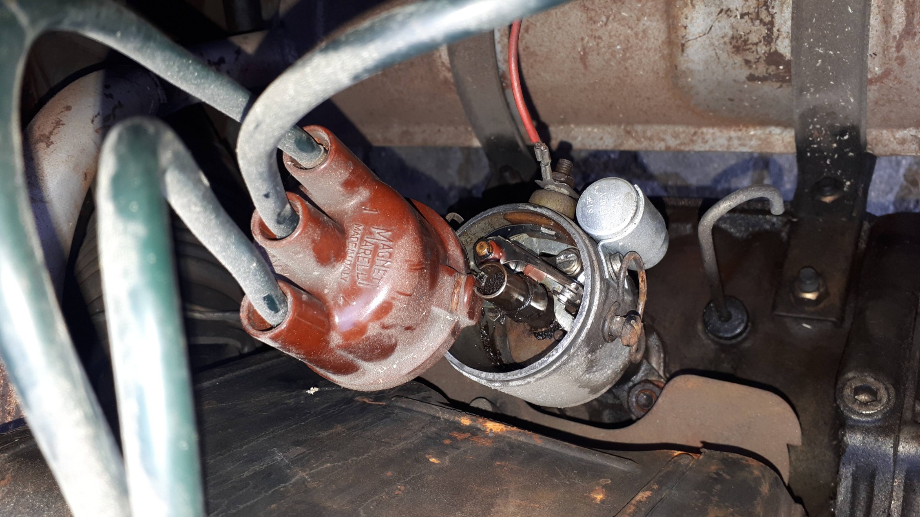

              ieri pomeriggio siamo riusciti a far partire la 5oo grazie ad un nostro amico meccanico che ci ha aiutato.
              Lo spinterogeno era un pò sporco internamente e questo impediva l’avviamento.

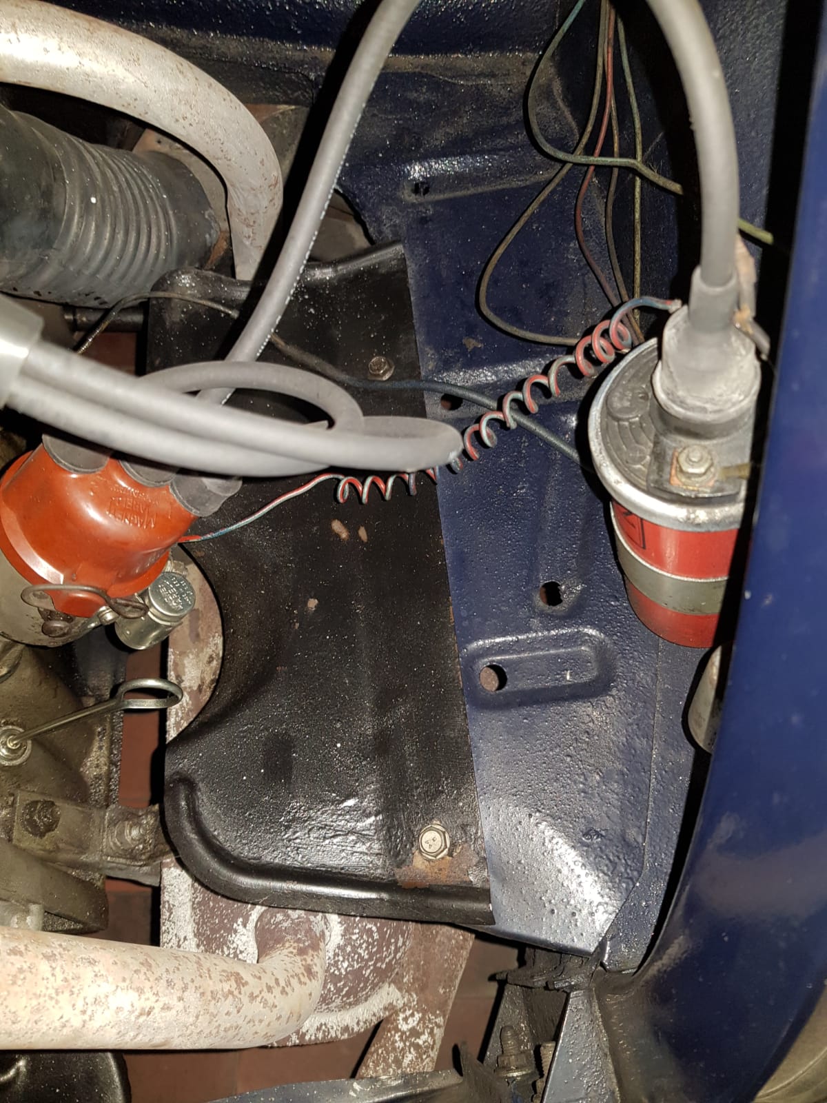

              • manca un carterino a destra del motore, tra lo spinterogeno e la calotta

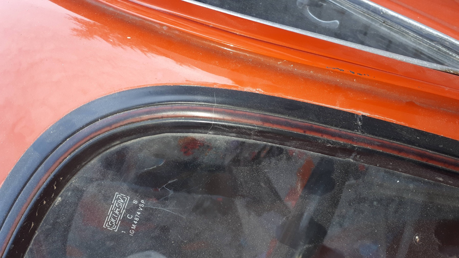

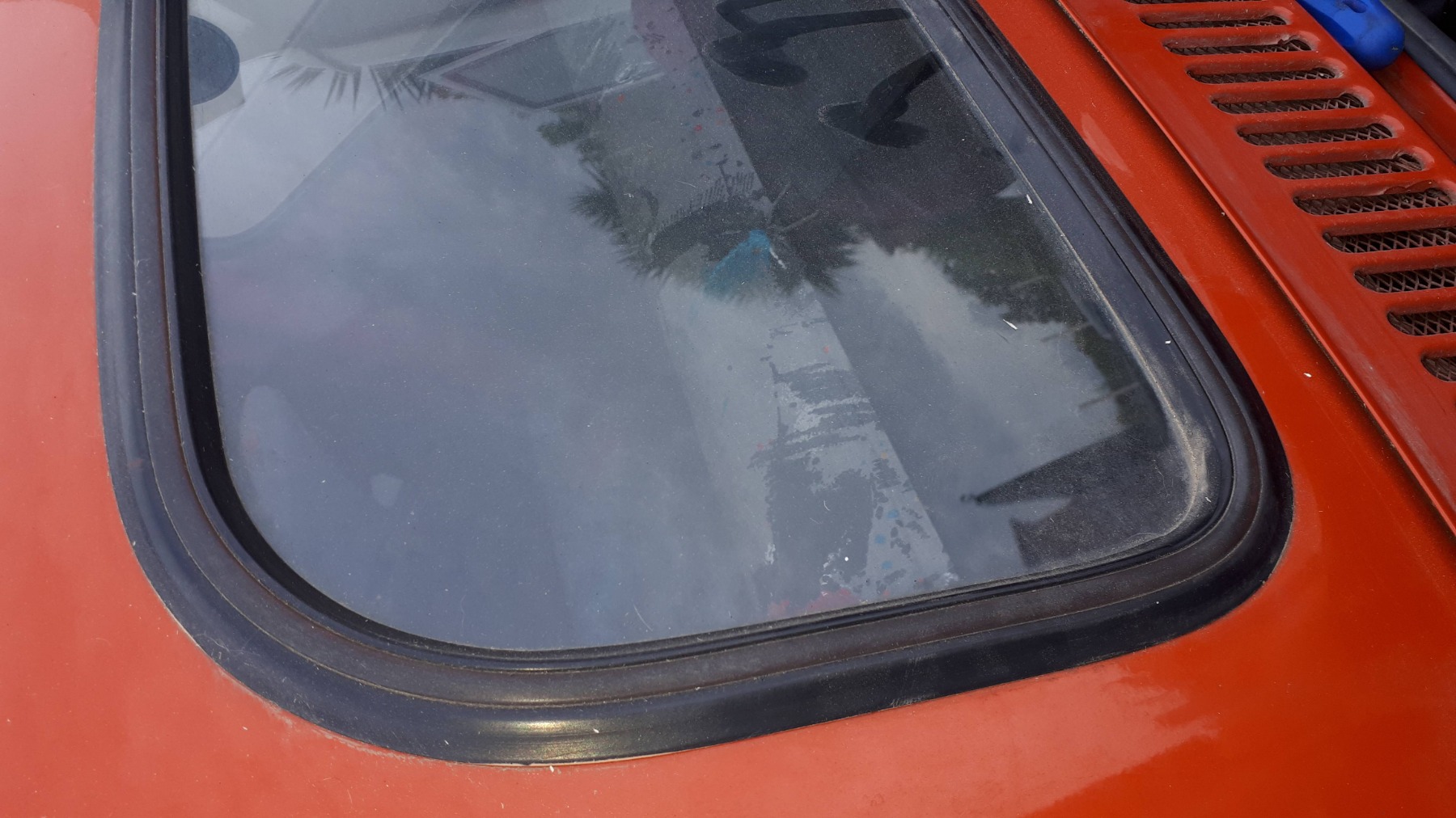

              • le guarnizioni dei vetri sono tutte secche e vanno sostituite (dovrebbero essere quelle originali, ma le cromature si sono scurite, così come anche quelle dello stemma frontale)

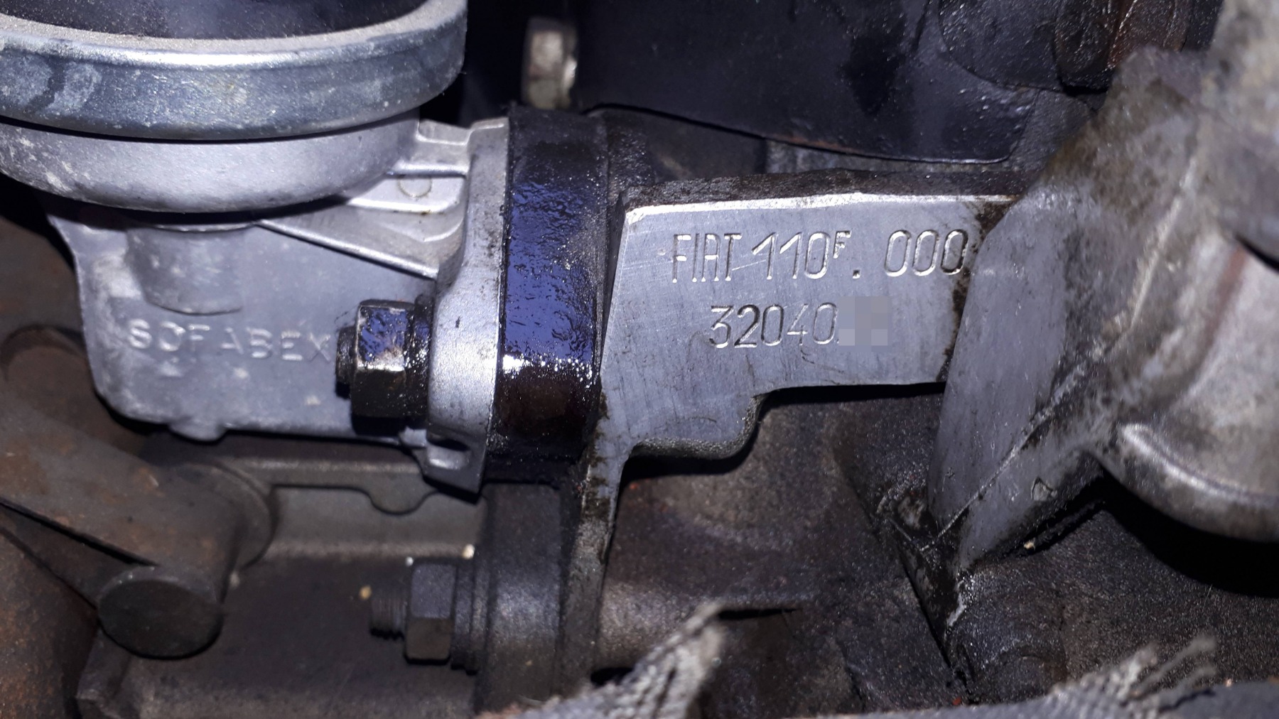

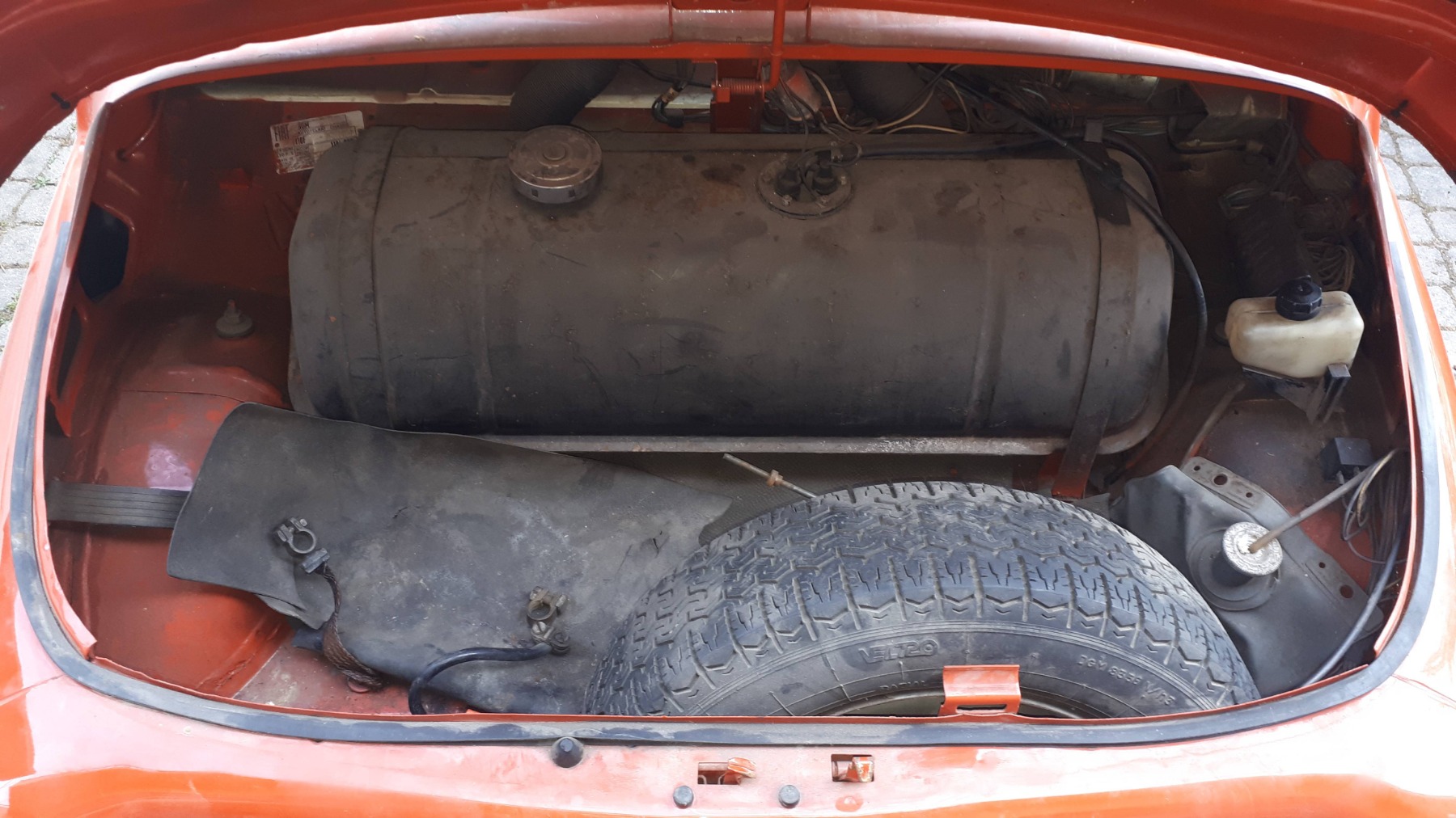

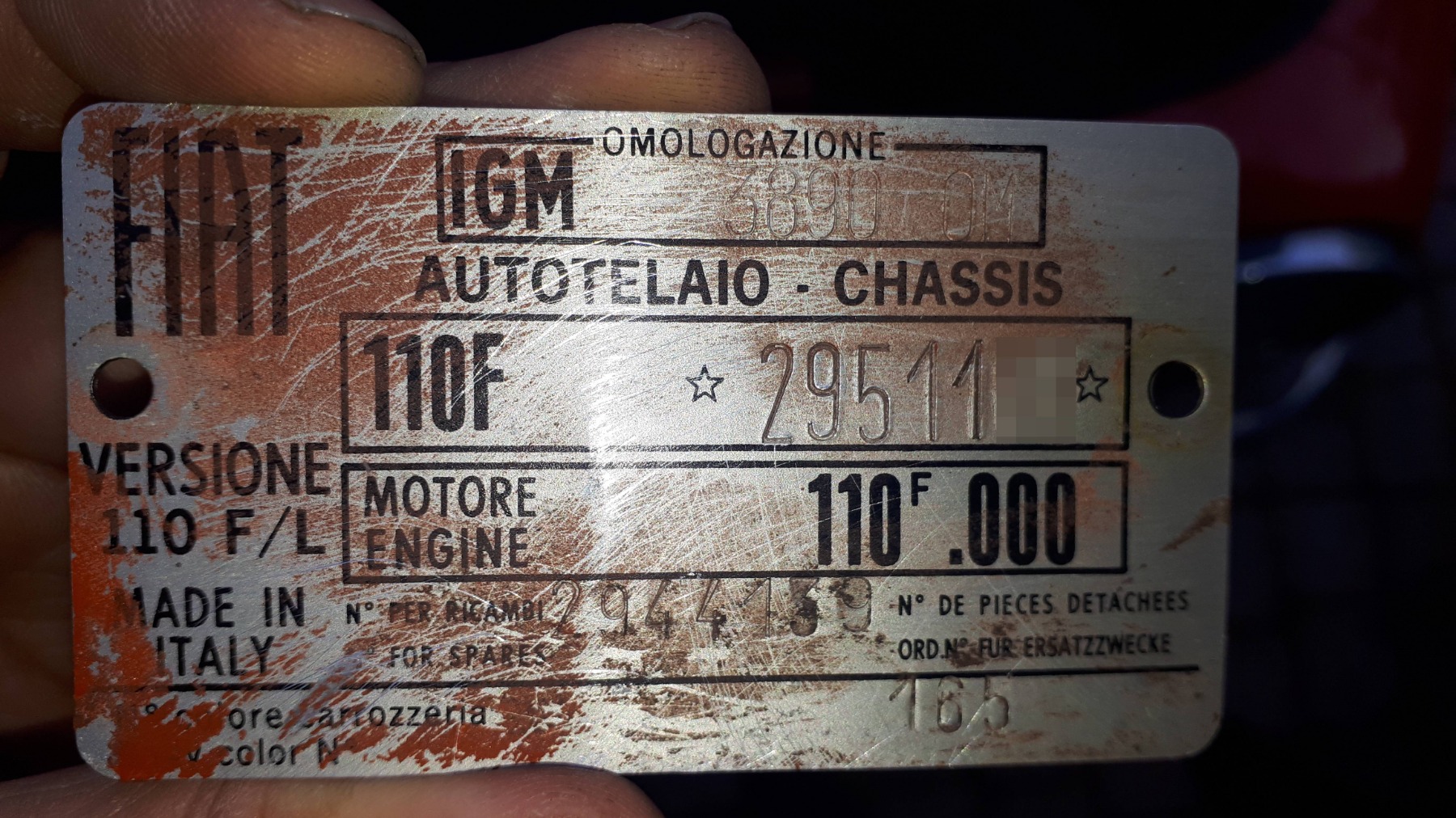

              Nel frattempo sono riuscito a scattare qualche foto in più, compresa la targhetta e la punzonatura del motore.

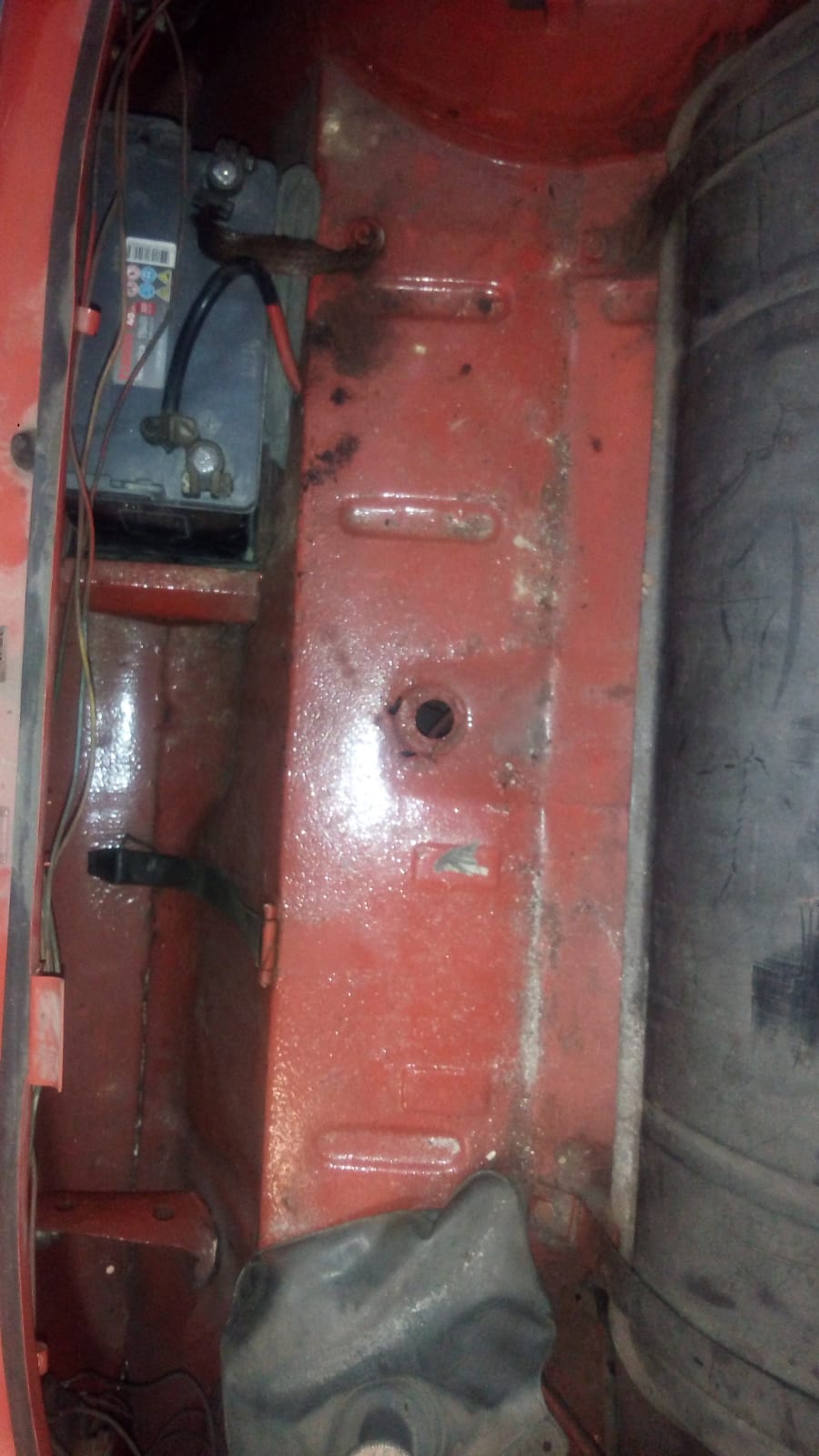

              [quote=”Gens Orsina” post=341089]In ultimo, non so se sei a conoscenza che nel vano portabagagli, sopra la targhetta identificativa, esiste una tasca contenente un pezzettino di tessuto della tappezzeria che è utile per avere confermare del colore di quella che monti (che in foto non si vede ma che deduco sia nera).[/quote]
              Sono riuscito a trovarlo, ma in fase di riverniciatura della macchina hanno pensato bene di riverniciare anche il pezzettino di stoffa, che comunque risulta essere nera, a conferma di quanto avevamo detto precedentemente 🙂

              Gens Orsina
                Non ti scoraggiare e soprattutto non avere fretta il bello è proprio nel ricomporla giorno dopo giorno, mese dopo mese. Un altro coniglio che posso darti: tutto quello che sostituisci non buttarlo ma mettilo in una scatola – ciò che pensi sia inutile oggi potrebbe essere utile domani a te o a qualche amico. Concludo dicendoti che se cerchi qualche pezzo originale, puoi approfittare nel prossimo week end andando all’Ippodromo di Capannelle dove si terrà la mostra “Un mare di ricambi” dedicata alla ricambistica auto e moto storiche. Anche qui, non farti prendere dalla fretta, medita, tratta e se una cosa non ti convince aspetta.
                Tutto ciò premesso, veniamo al dunque:
                – la targhetta riporta quale colore della carrozzeria il codice 165 che corrisponde al “Rosso Corallo Scuro” che è stato in produzione da nov 1971 a nov 1972. Con questo colore gli interni dovevano essere: neri con moquette nera bordata di nero – oppure beige con moquette marrone bordata di nero. Se la moquette è nera non deve essere di tessuto bouclè ma del tipo tessuto della 126 (per ASI anche quella moderna va bene);
                – dal numero iniziale per ricambi 29… si deduce che la tua 5oo è stata prodotta a Torino nello Stabilimento Mirafiori;
                – il galleggiante che non fa muovere la lancetta si sistema;
                – il motorino dei tergicristallo si trova originale oppure nuovo;
                – idem il carterino:
                – idem i profili in gomma dei vetri;
                – la lastra paracalore (fortunatamente in amianto non viene più prodotta) si trova e costa pochi euro.

                  #454929
                  Gens Orsina
                    Ecco il carter di cui si parla

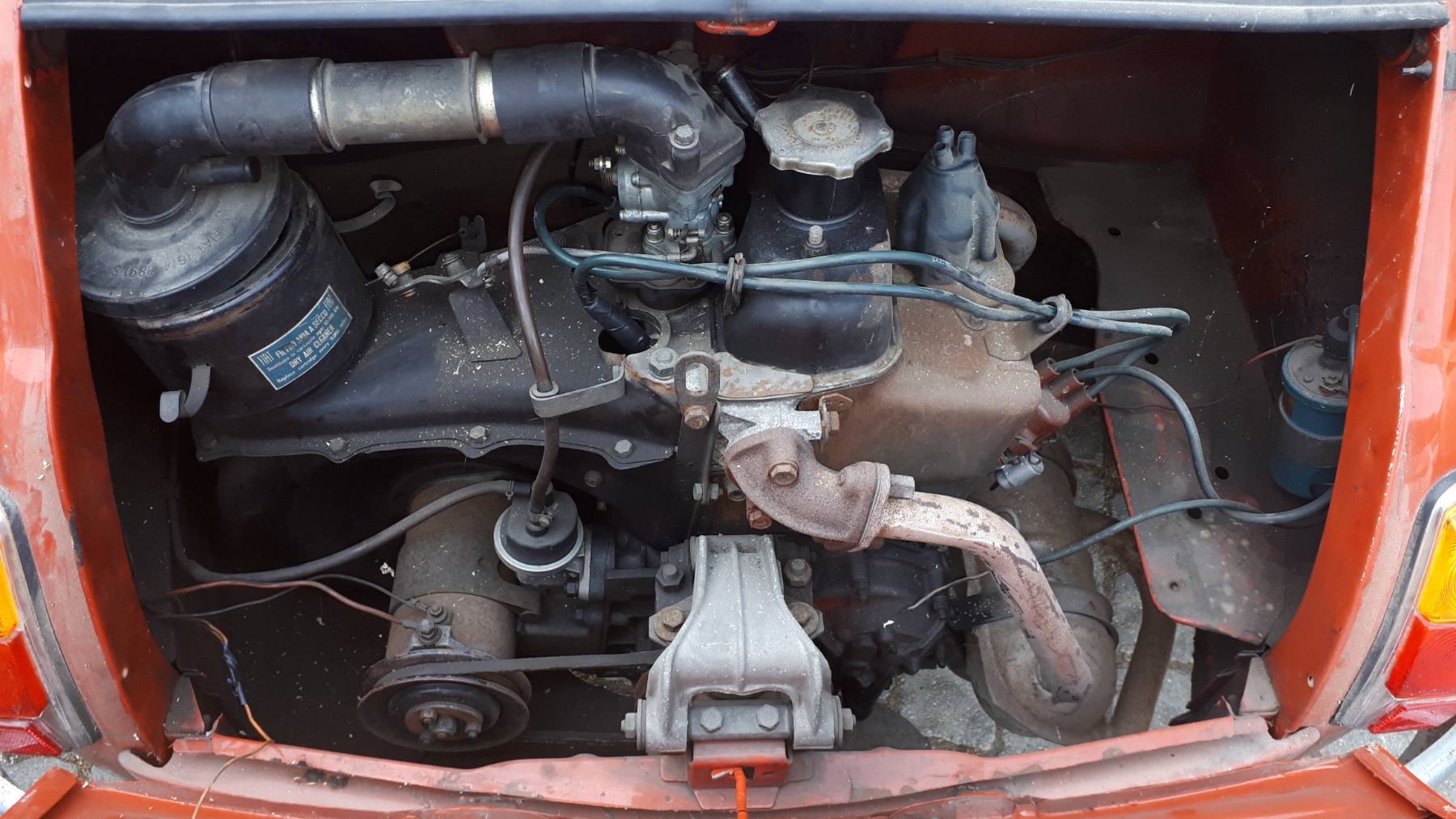

                      Non necessariamente dovrai perseguire la Targa Oro subito, per ora puoi iniziare i lavori di ripristino prendendo i pezzi mancanti della tua 500, godendotela e sistemandola allo stesso tempo.
                      Per la tua lista della spesa aggiungo qualche altra cosa:
                      un set di cavi candele (quelli ora montati non sono bellissimi) ne abbiamo già discusso ieri in altro topic
                      i relativi tappi per chiudere i fori del carter sulle candele, da acquistare possibilmente da forniture d’epoca (quelli realizzati attualmente possono creare grossi problemi di funzionamento)
                      un carburatore corretto (per la tua L servirebbe un Weber 26 IMB 10 con il suo raccordo, quello in plastica nera montato sul tuo carburatore non va bene)
                      il tubo di sfiato per i vapori di olio, che collega il coperchio delle valvole al coperchio del filtro dell’ aria
                      un bullone del coperchio valvole che nella foto manca
                      i tamponi in gomma laterali per la battuta del cofano
                      il paracalore per il cofano motore (non li fanno più in amianto ma sono simili agli originali)
                      il già citato carterino paracalore da fissare sopra alla marmitta
                      e visto che ci sei i tubi della benzina nel vano motore.

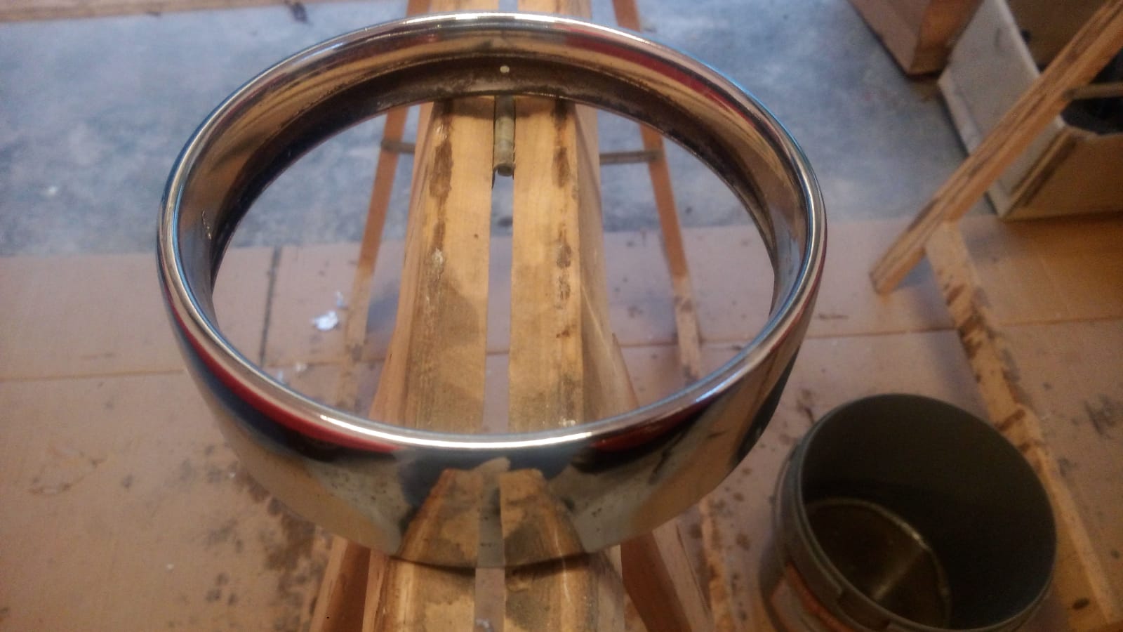

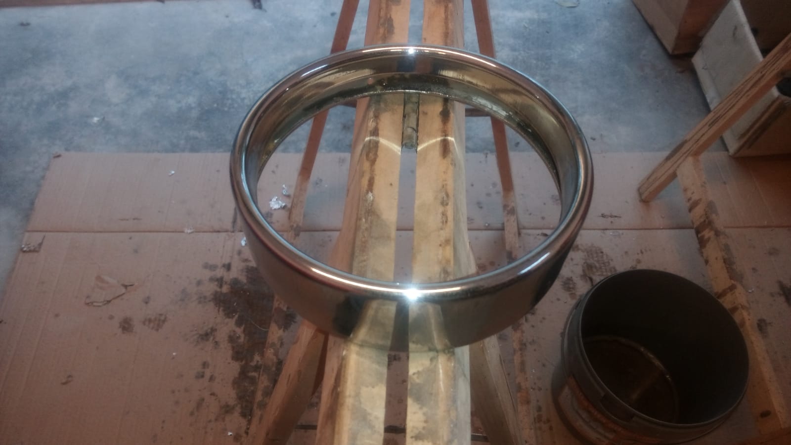

                        Mio padre ieri pomeriggio si è dedicato al restauro dei paraurti, abbiamo provato il metodo descritto da Nina83 in questo post:
                        Paraurti e tubolari 500L
                        Il risultato è stato sorprendente! A parte qualche punto dove è saltata la cromatura, per il resto sembrano tornati come nuovi.
                        #455092
                        cacy

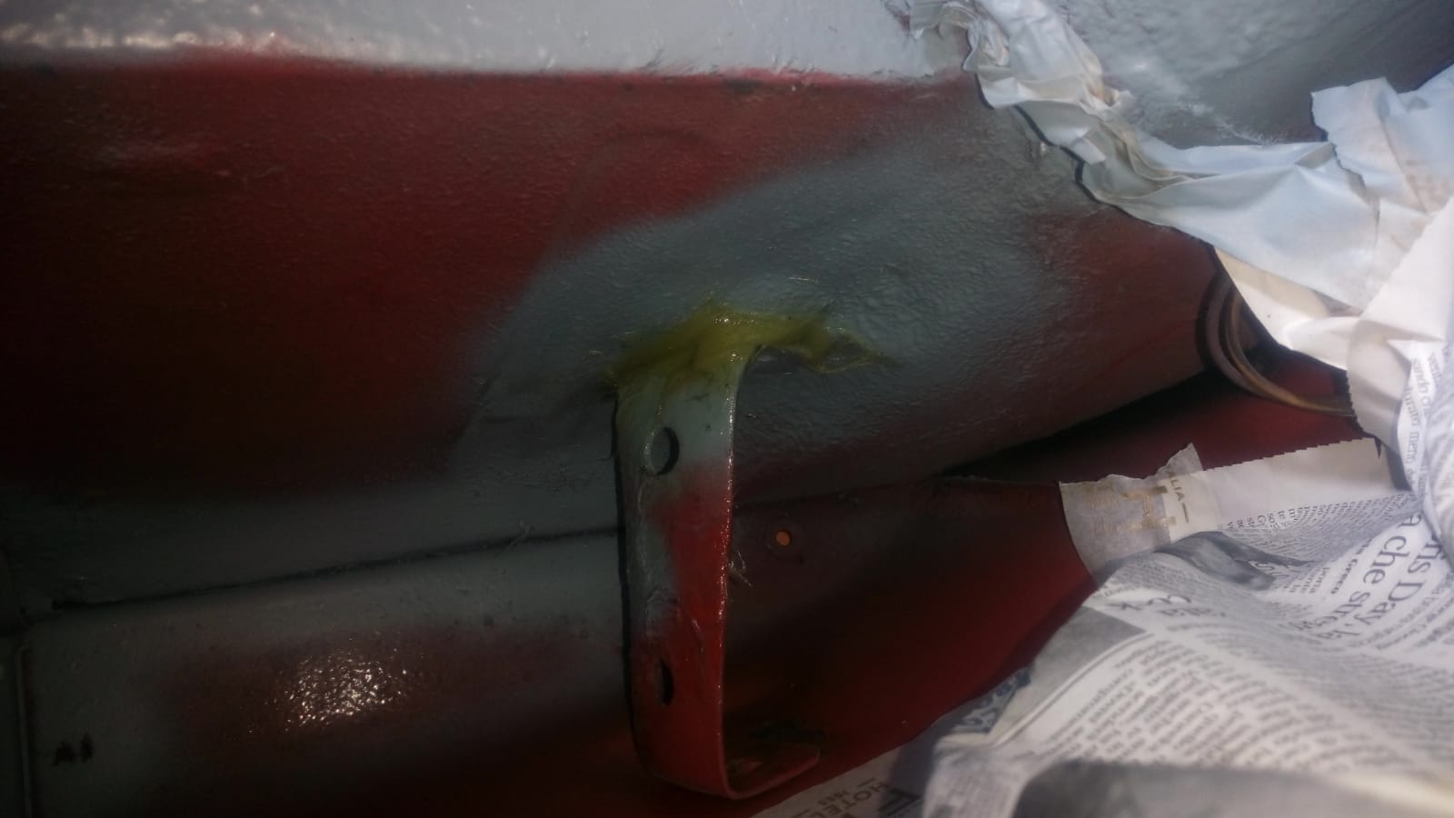

                          La stessa procedura l’ha effettuata successivamente sulle borchie cromate dei fari anteriori.

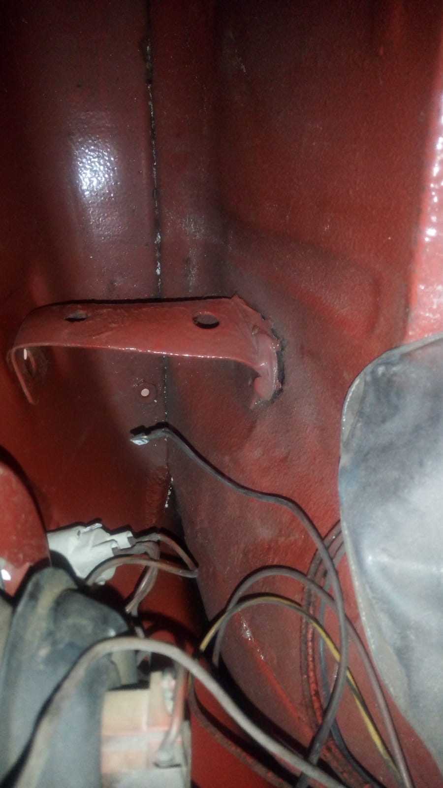

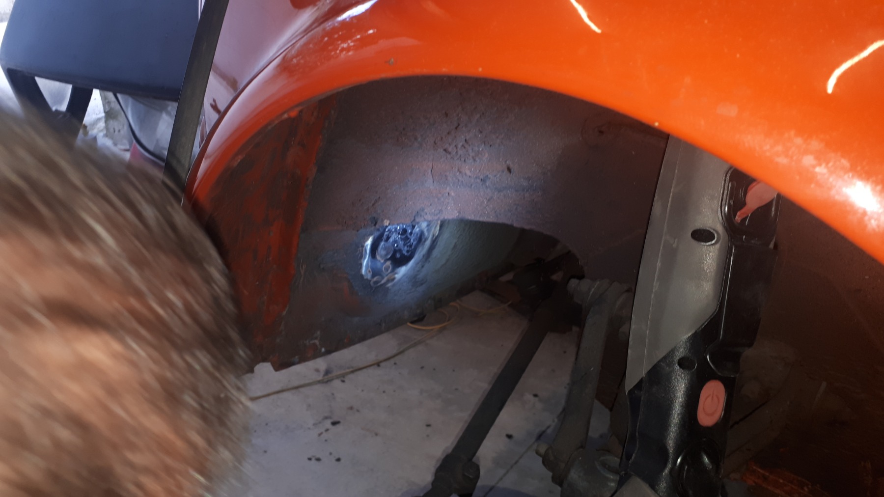

                          Durante una più attenta supervisione però ha notato, all’interno del vano anteriore, il distaccamento di una staffa. Nei prossimi giorni vedremo come risolvere il problema, non dovrei sostituire il rivestimento interno.
                          Nel frattempo stiamo redigendo una lista della spesa per il prossimo fine settimana a Capannelle :p :p :p

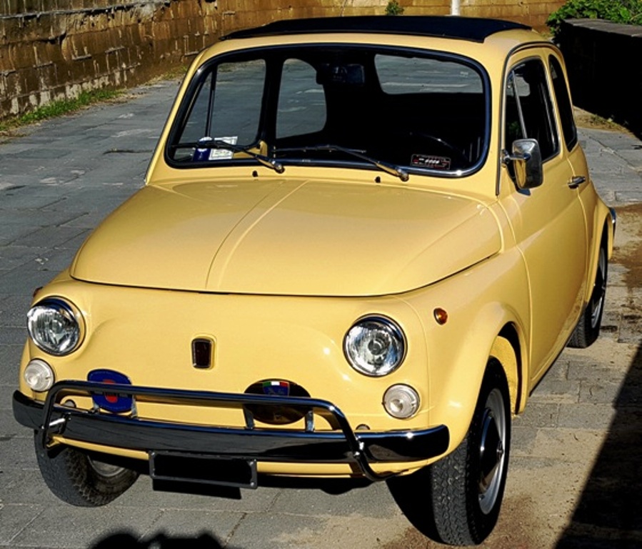

                            Non scoraggiarti che sono solo sciocchezze da correggere per fortuna.
                            Io sono partito da un’auto distrutta e ho comunque ottenuto la targa oro, quindi fai tutto con calma e piano piano correggi le varie cosette che sono sciocchezze per fortuna.
                            Io sono partito da questa base..
                            e sono arrivato a questa..

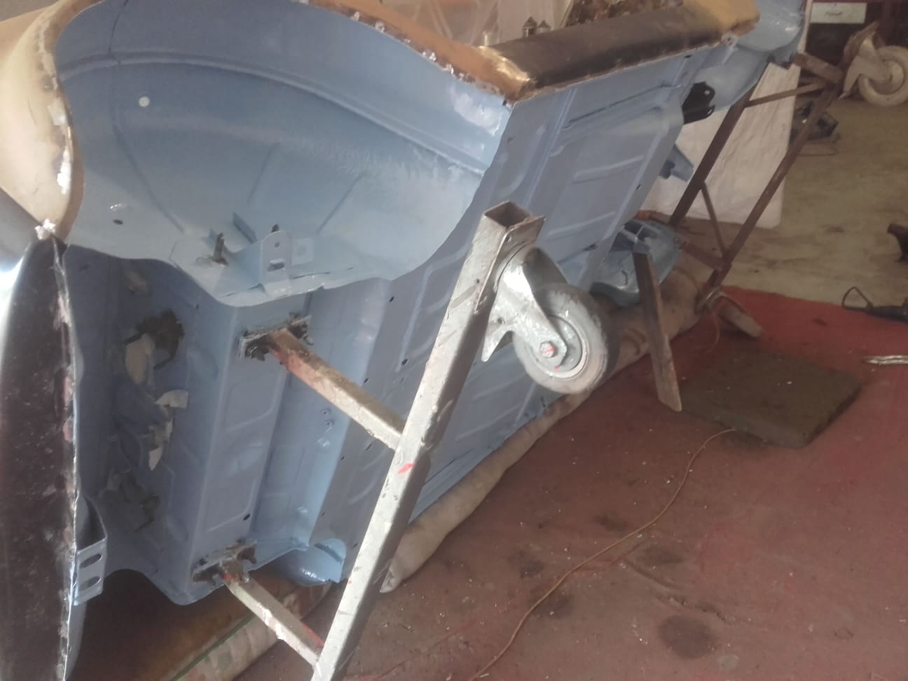

                                  Continuano le operazioni di restauro della 5oo,
                                  in questo periodo ci stiamo concentrando sulla carrozzeria.

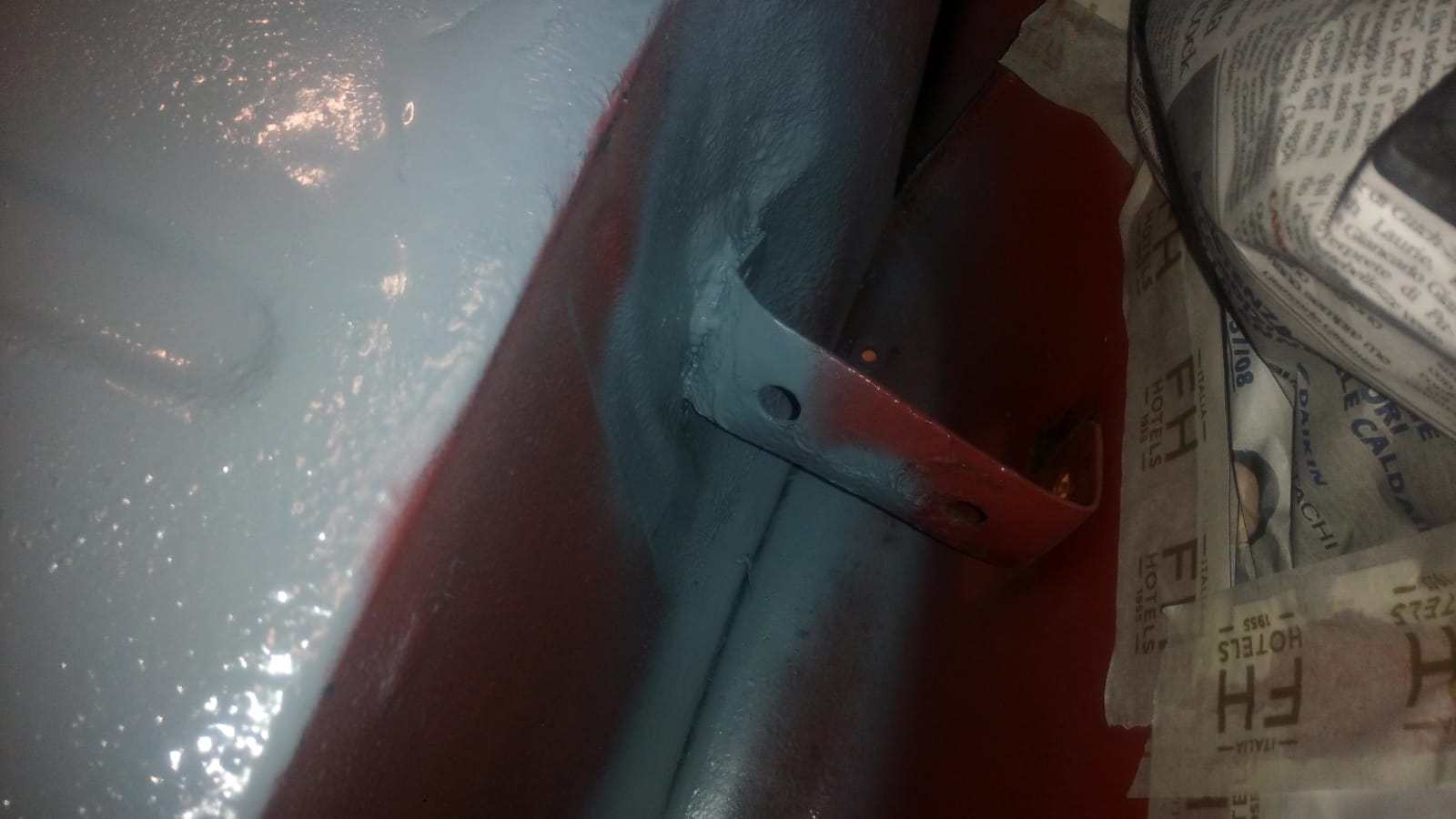

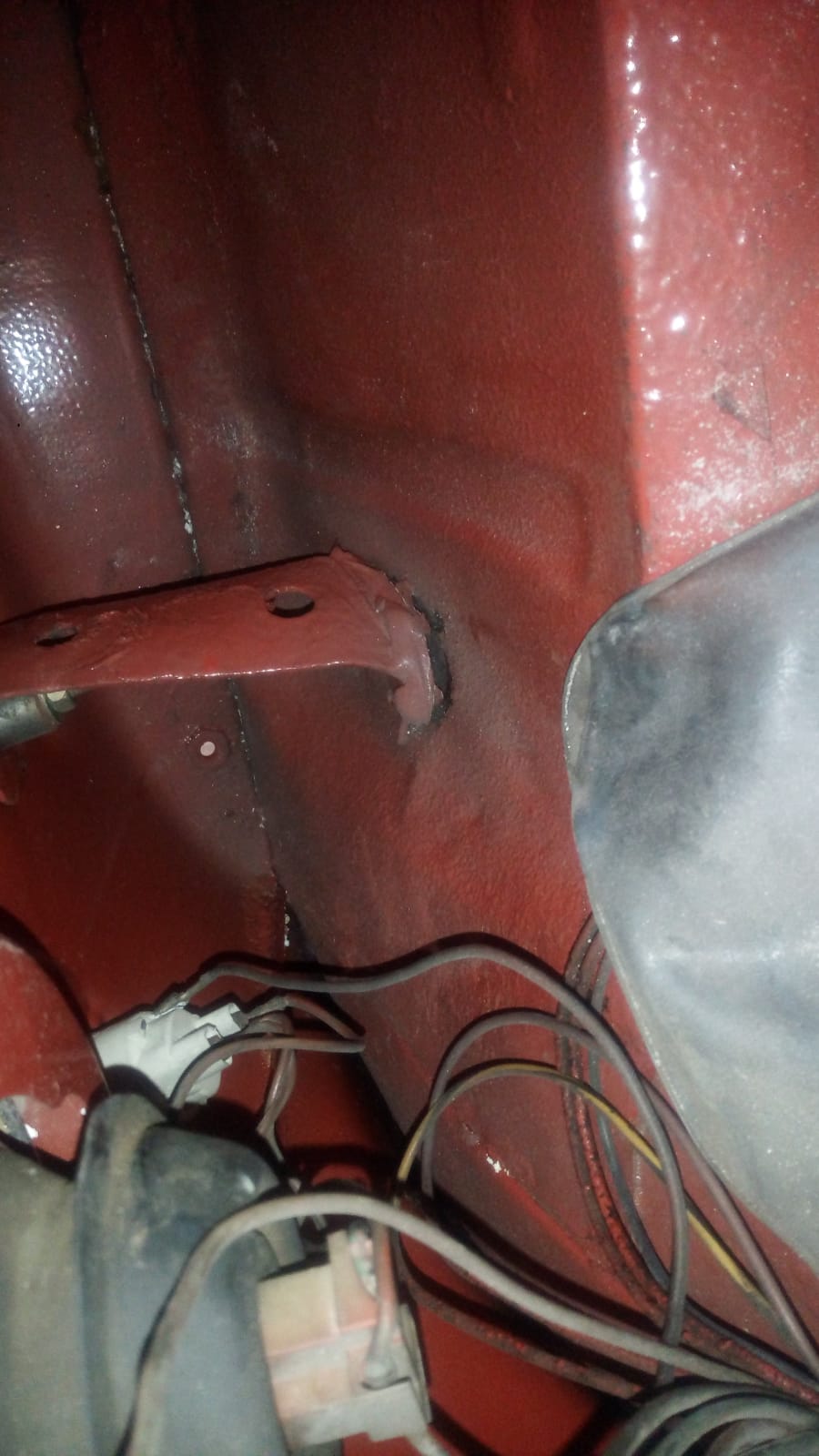

                                  Abbiamo notato che una staffa all’interno del vano anteriore era dissaldata ed abbiamo provveduto a sistemarla, seguiremo con altri interventi di restauro estetici.
                                  Nel frattempo sabato mattina a Capannelle abbiamo acquistato quasi tutti i pezzi di ricambio che ci occorrono, in alcuni casi siamo riusciti anche a trovare materiale usato dell’epoca.
                                  IMG-20190512-WA0001.jpg IMG-20190515-WA0009.jpg IMG-20190515-WA0012.jpg 20190514_182931.jpg 20190514_182923.jpg
