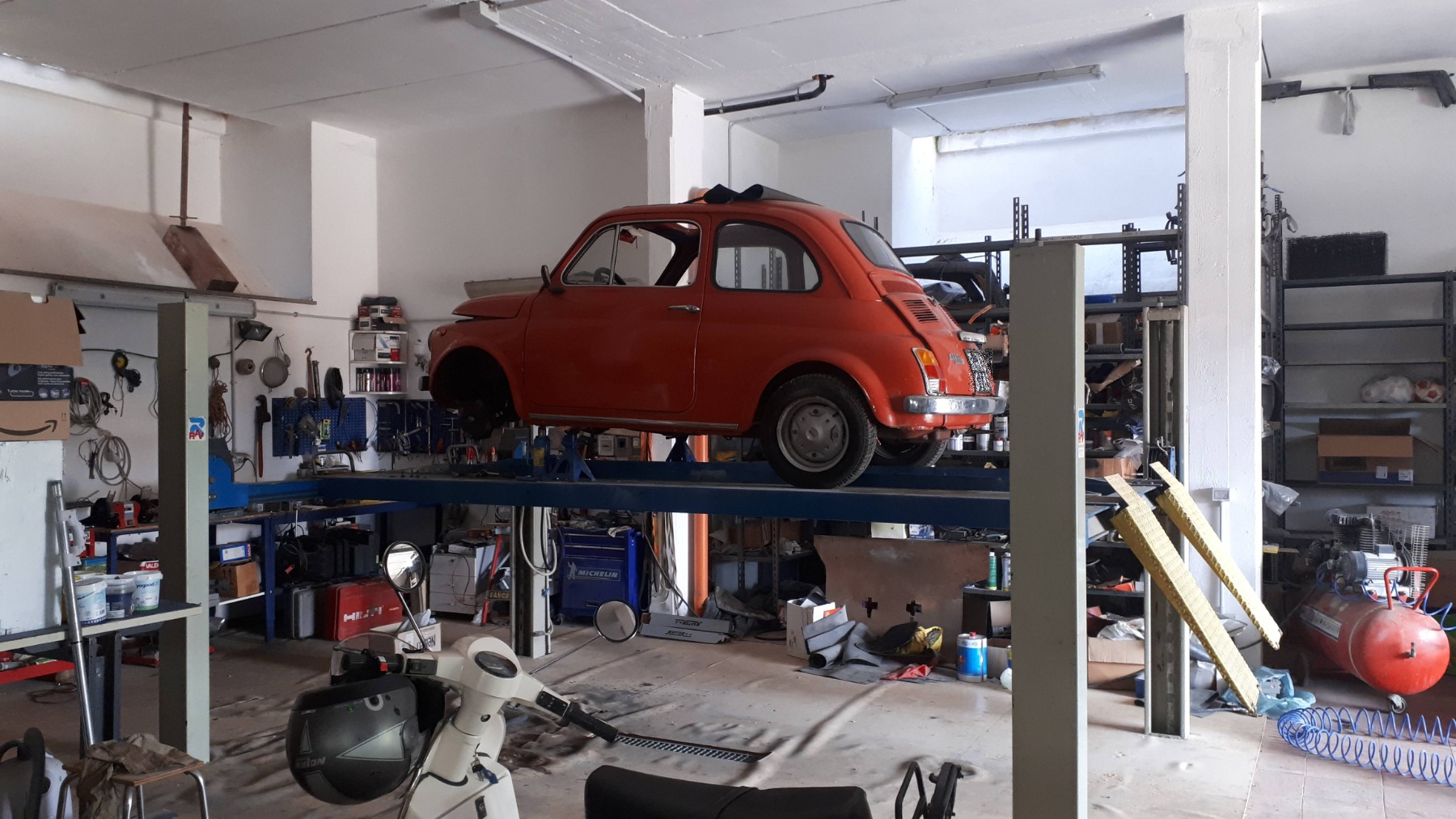

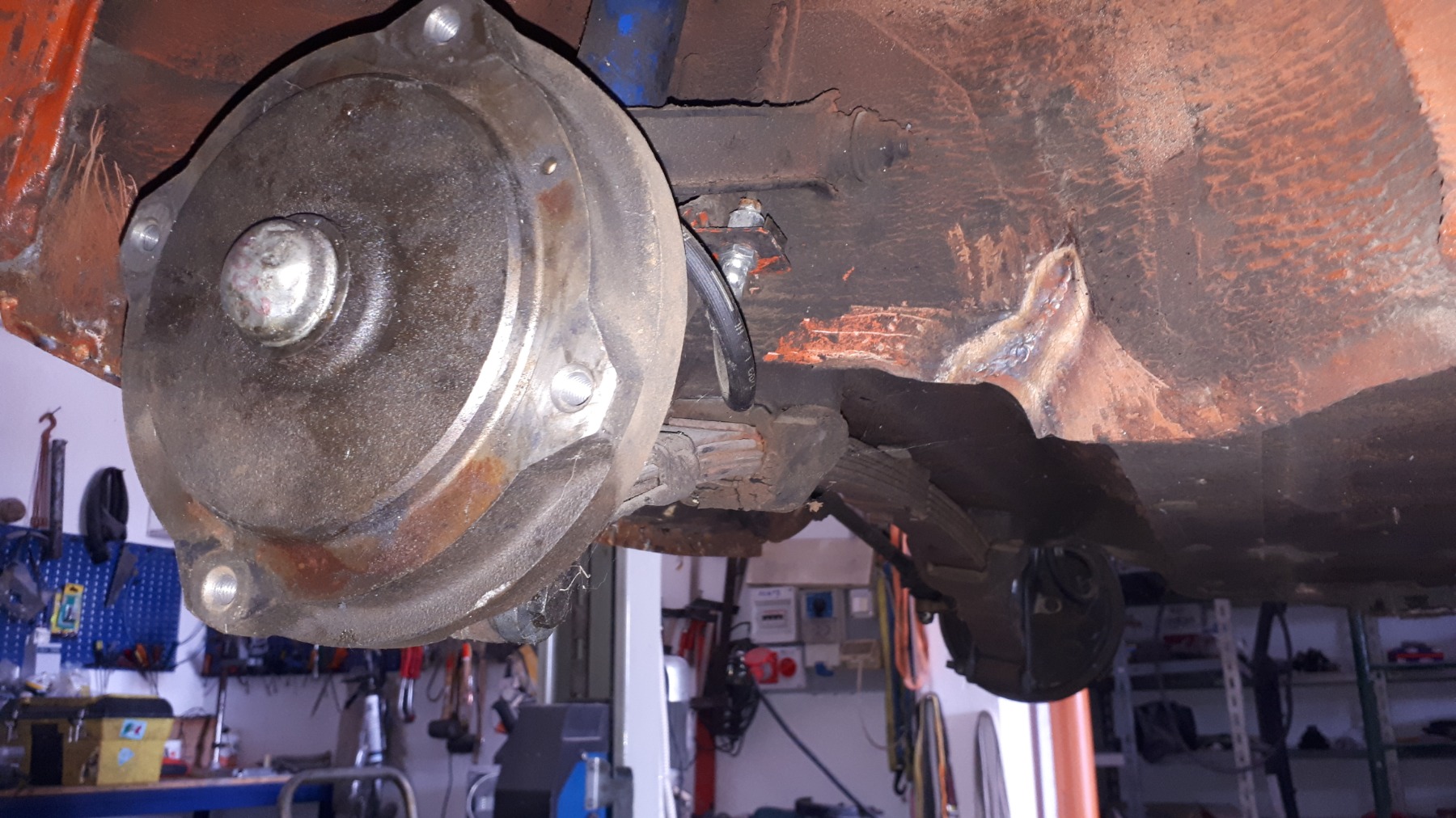

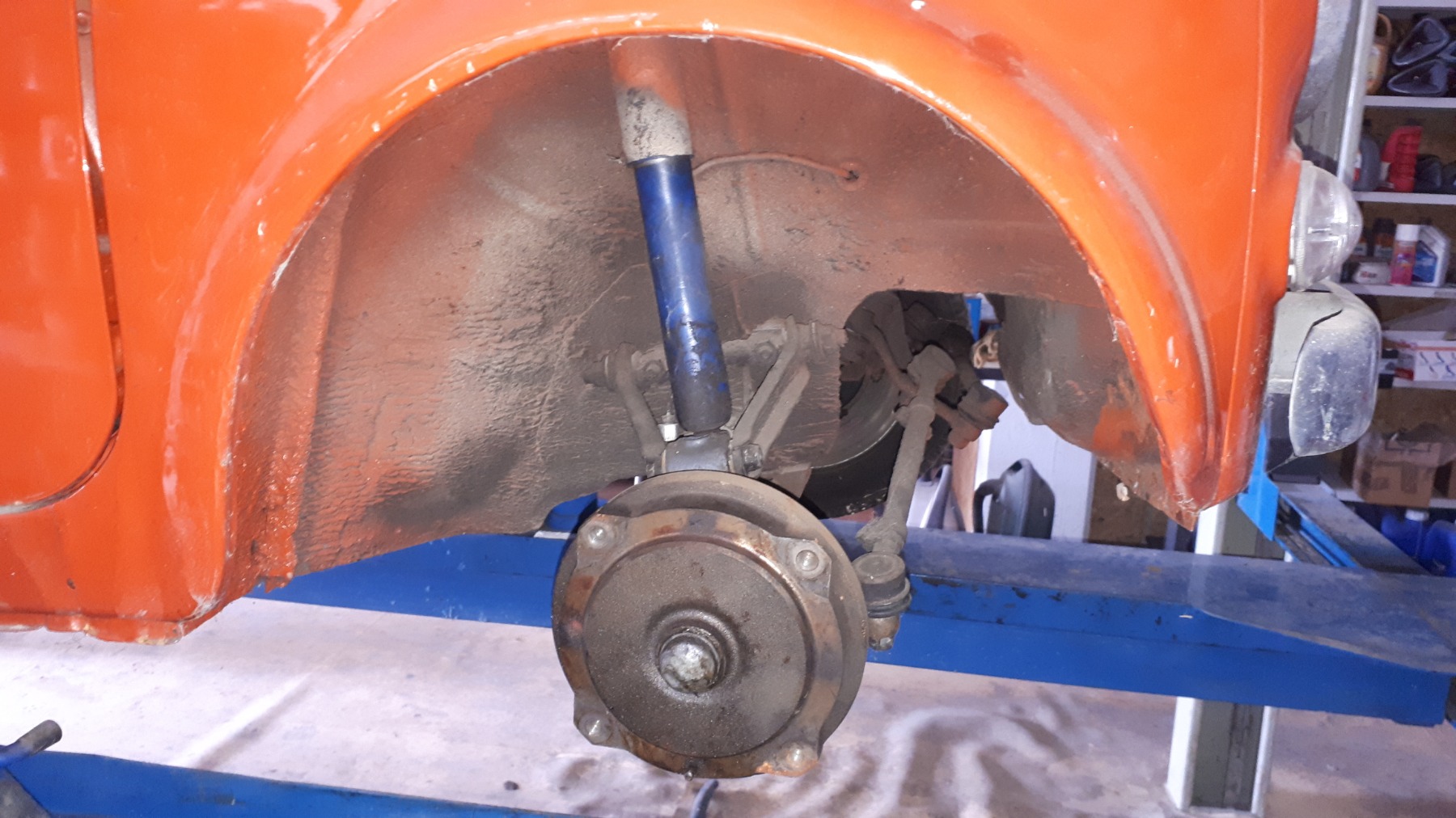

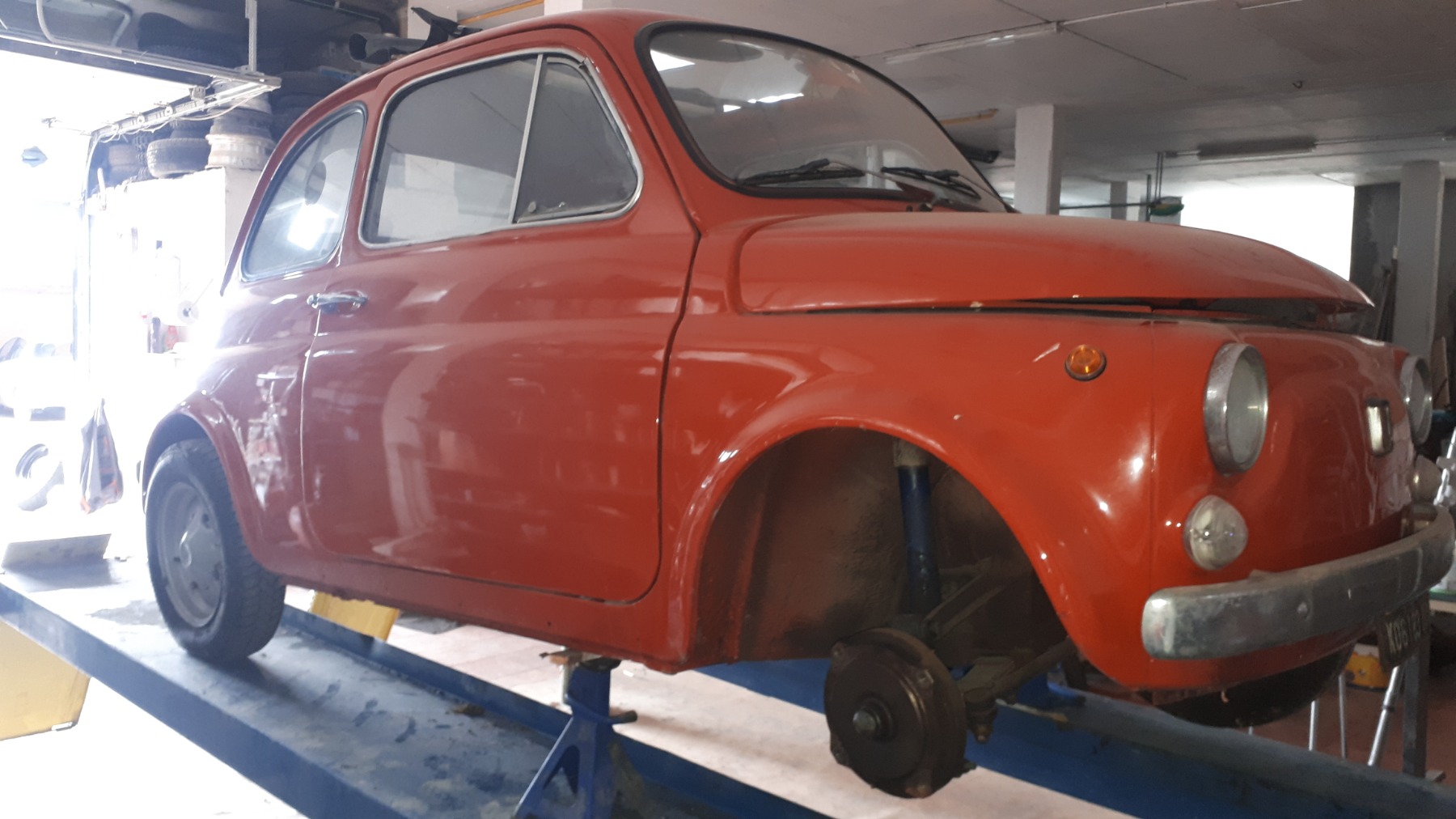

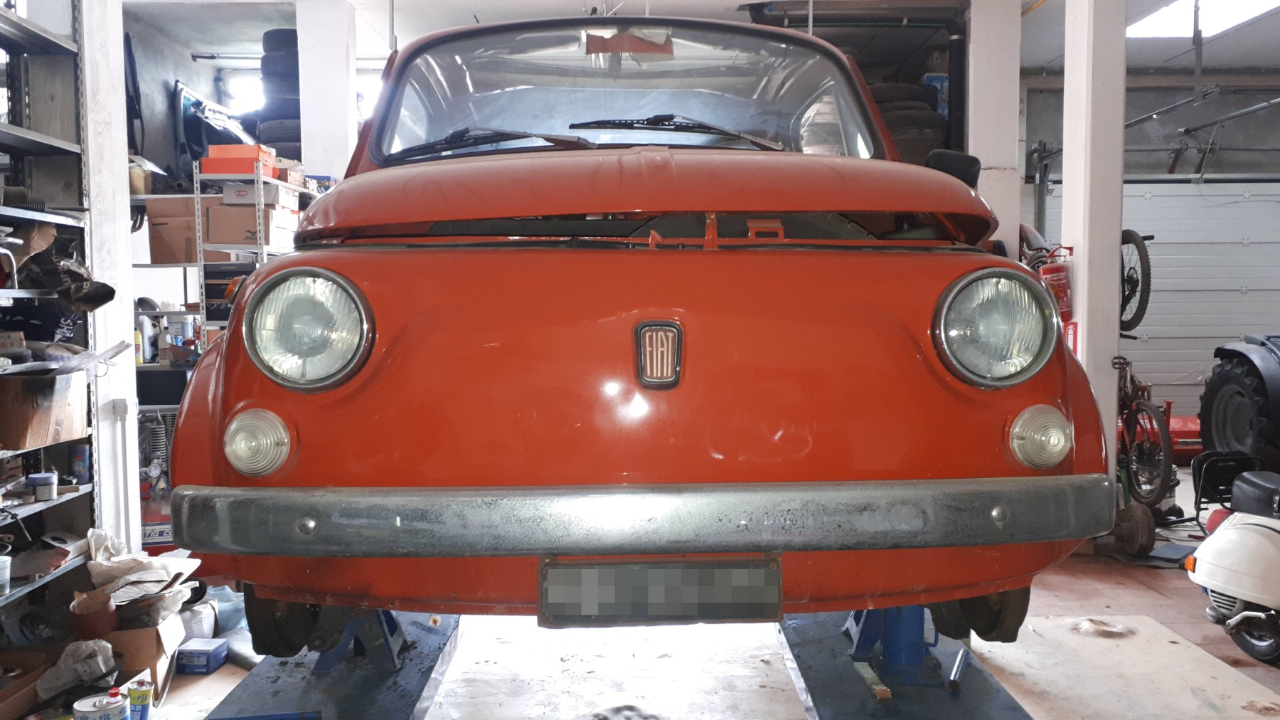

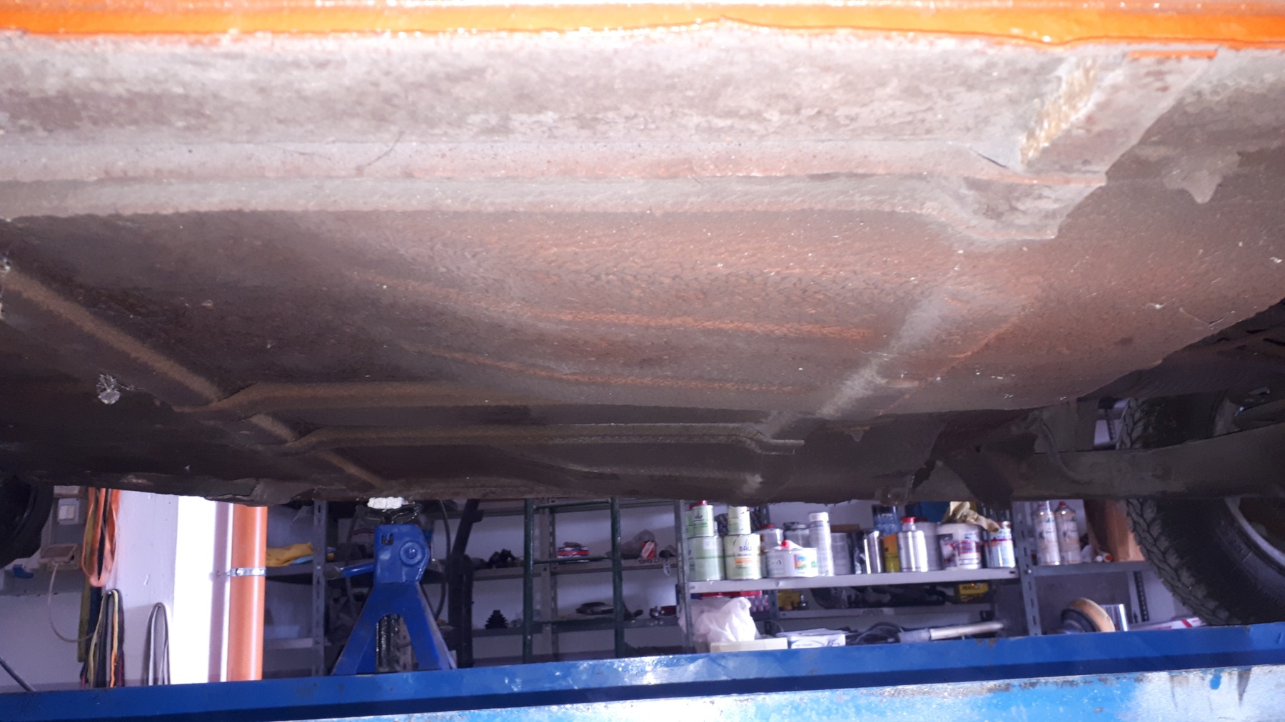

      Aggiungo altre fotografie relative alle lavorazioni
      20190501_142327.jpg 20190501_125855.jpg 20190501_125844.jpg 20190501_130450.jpg 20190501_130510.jpg 20190501_130436.jpgfatte ieri

        Innanzitutto complimenti; trovo molto bella la tua 5oo che all’apparenza è ben messa e quindi con un po’ d’attenzione e qualche accorgimento non dovresti avere problemi ad ottenere l’ambita quanto prestigiosa Targa Oro.
        Se la tua scelta è di non riverniciarla (dalle foto sembra non ce ne sia bisogno e se puoi non farlo; ha il suo fascino – te lo dice un purista) ti consiglio di pulire o sostituire le viti con testa svasata a croce che fissano la griglia posteriore in quanto debbono essere di metallo nudo e quindi non verniciate. Per quanto ovvio, provvederai a sostituire i paraurti (vanno montati quelli definiti a sistema “Ercolino”) – i cerchi (che vanno verniciati in color Alluminio Fiat 690) – il volante – il pomello del cambio e aggiungerai il tachimetro con fondoscala a 130 Kmh e il posacenere che per la L è privo di righe/disegni e quindi ruvido e nero con cornice cromata e poggia su una guarnizione di gomma. Se posti altre foto dell’interno, del vano portabagagli o altro – sempre che tu lo voglia – riusciamo a darti altri consigli.

          Ottimi suggerimenti quelli di Gens Orsina, un servizio fotografico dettagliato servirà a te per mantenere uno “storico” dei lavori effettuati, e a noi per poter analizzare a distanza la tua 500, cercando di darti i giusti suggerimenti al fine di agevolare un restauro che si propone un obiettivo ambizioso.
          Da queste prime foto si evince che la parte inferiore della vettura è stata ripresa nel corso degli anni, mancano i listelli sottoporta ed i relativi fori, tubi freno e sospensione anteriore sono state spruzzate di colore, a proposito, il colore è quello riportato sulla targhetta riepilogativa dati?
          Anche parabrezza e lunotto sono stati rimossi, forse per sistemare i profili inferiori dei montanti, zone soggette a corrosione, sono state poi montate guarnizioni senza il profilo cromato, quelle del modello F.
          Come vedi, da poche immagini sono già emersi molti dati, ecco l’importanza delle foto.

            [quote=”Gens Orsina” post=341079]Per quanto ovvio, provvederai a sostituire i paraurti (vanno montati quelli definiti a sistema “Ercolino”) [/quote]
            Ma i paraurti li devo sostituire completamente?Io pensavo che avessero semplicemente rimosso i tubolari anteriori e posteriori e che i paraurti montati erano quelli originali.

            [quote=”drago500″ post=341080]Da queste prime foto si evince che la parte inferiore della vettura è stata ripresa nel corso degli anni, mancano i listelli sottoporta ed i relativi fori[/quote]
            per il listello sottoporta intendi la barretta cromata sotto?Se è quella, sul lato sinistro c’è, manca soltanto sul lato destro, ma i fori ci sono, forse non si vedono bene dalla foto. Se invece non è quella fammi sapere a cosa ti riferisci, purtroppo non sono molto edotto relativamente ai termini e alla nomenclatura :laugh: :laugh: :laugh:
            [quote=”drago500″ post=341080]tubi freno e sospensione anteriore sono state spruzzate di colore, a proposito, il colore è quello riportato sulla targhetta riepilogativa dati?[/quote]
            Bella domanda, credo che il colore sia quello originale, eventualmente la targhetta dove sta? E’ quella all’interno del cofano anteriore dove è indicato modello e telaio?

              Il listello è proprio la barretta cromata, non avevo visto i fori, se ci sono è un’ottima cosa.
              Il colore della vettura è riportato nella parte bassa della targhetta, proprio quella all’ interno del vano bagagli dove sono riportati i dati di omologazione ed il numero di telaio.
              Il codice indicato corrisponde al colore originale della vettura.

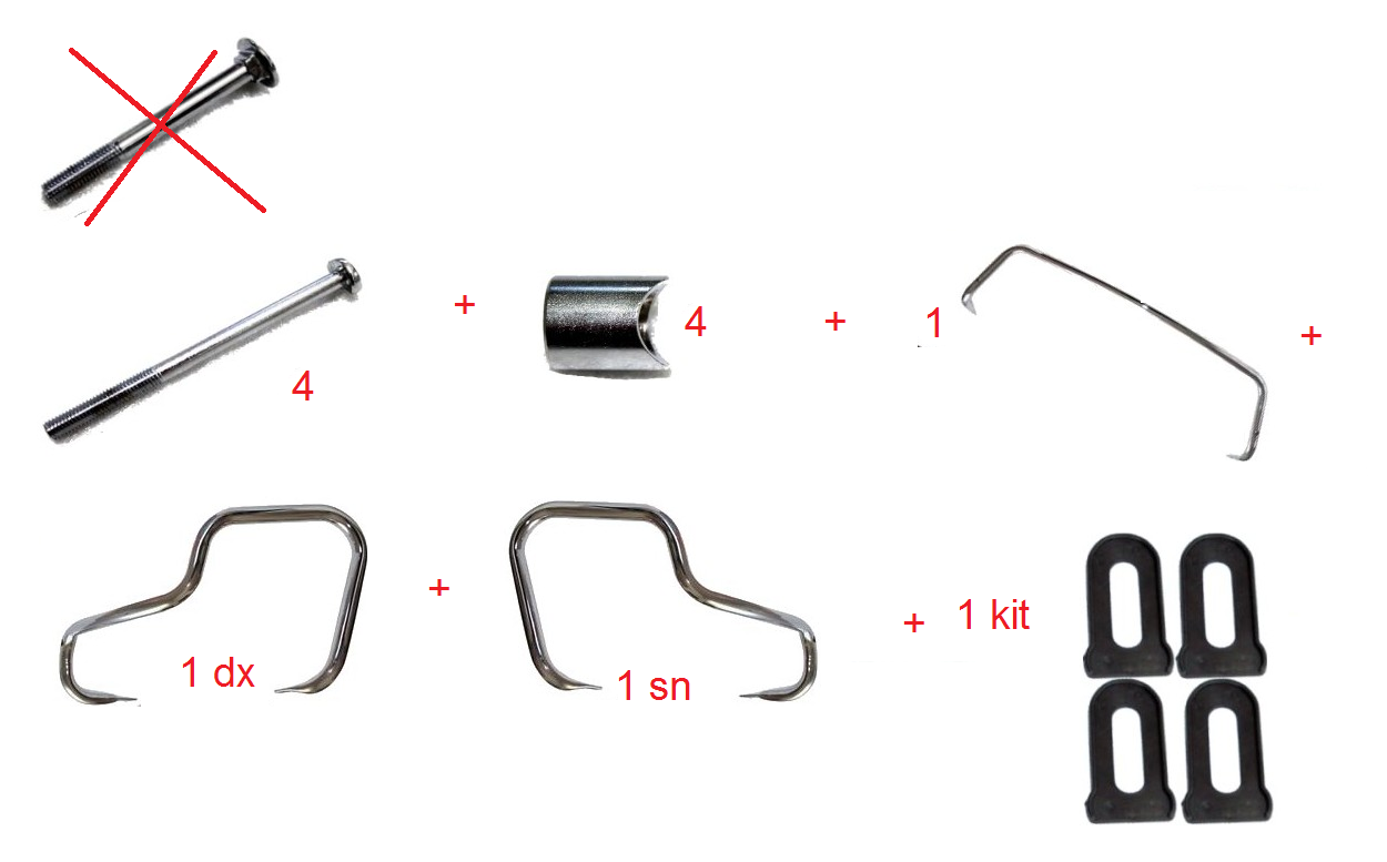

                    Ciao Alessio, per i paraurti:
                    puoi utilizzare le lame che hai già, si tratta di togliere il bullone che vedi nell’immagine (basta una martellatina) allegata e sostituirlo con l’altro presente nella stessa immagine + i distanziali per i tubi + i tubi; le gommine di protezione della carrozzeria in origine non erano presenti, ma sono utili per salvaguardare la carrozzeria (chiedi se in sede di verifica le tollerano).
                    I distanziali dei paraurti vanno bene quelli che hai.
                    Buon lavoro.

                        Grazie! Utilissimo questo specchietto!

                          – il tubolare anteriore e i due posteriori dei paraurti sono in vendita in tutti i negozi specializzati in ricambistica di 5oo d’epoca oppure devi fare una ricerca in internet così che trovi quelli originali e non quelli rifatti (che in ogni caso ASI accoglie per la verifica Targa Oro);
