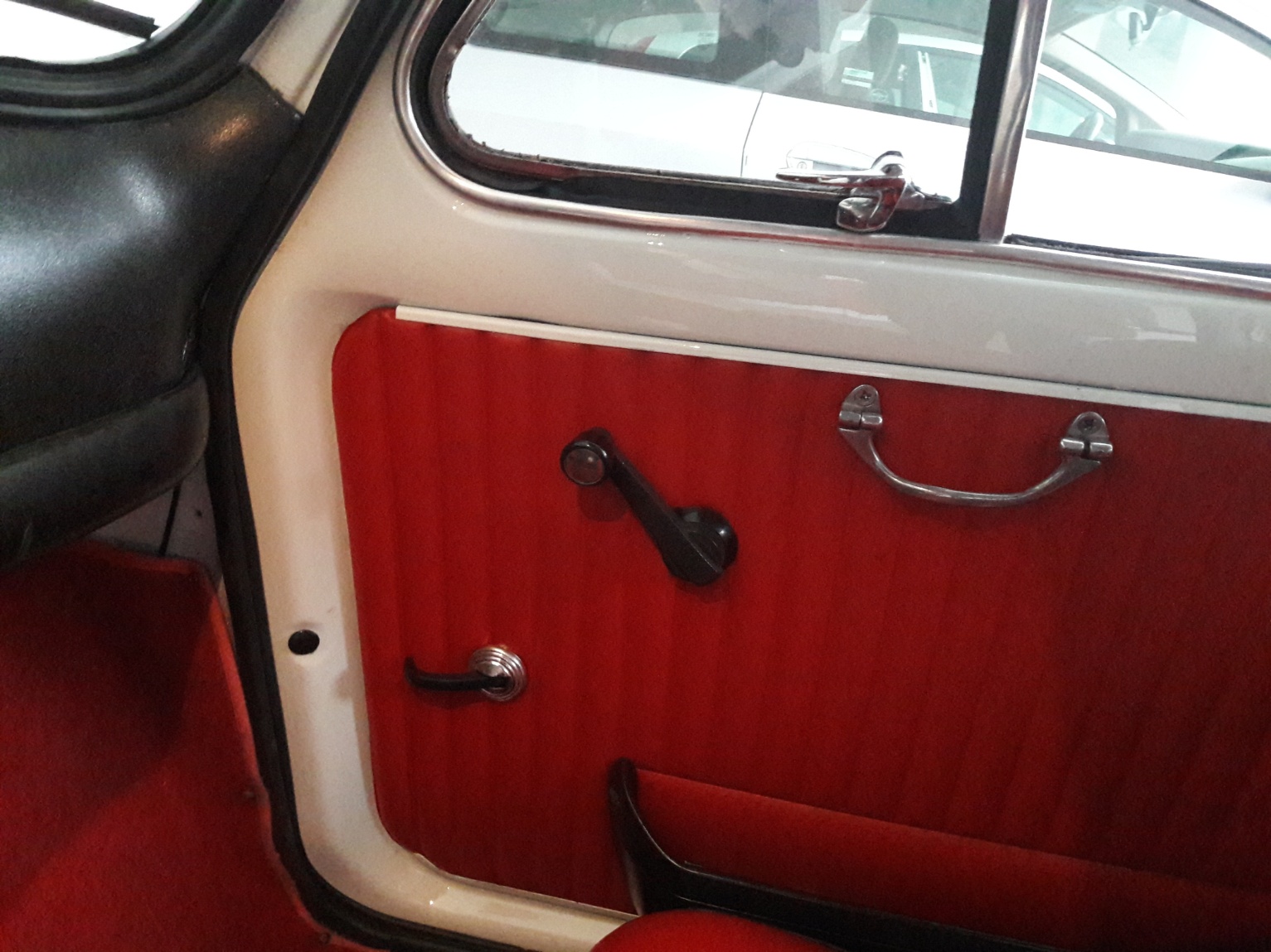

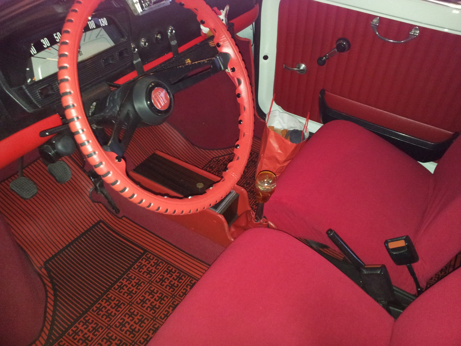

        #486739
          questa la configurazione per la l del 72
          questa per quelle fino al 71
          ovviamente senza maniglia tiraporta

          #486744
          lelemanu
            quindi ho tutto il contrario
            procedo con il seguente cambio:
            manovella finestrino da cromata a nera
            maniglia apri porta da cromata a nera
            borchietta maniglia apri porta da nera a cromata
            maniglia chiudi porta assente
            menomale che i ricambi costano poco, settimana prossima faccio spesa allora.

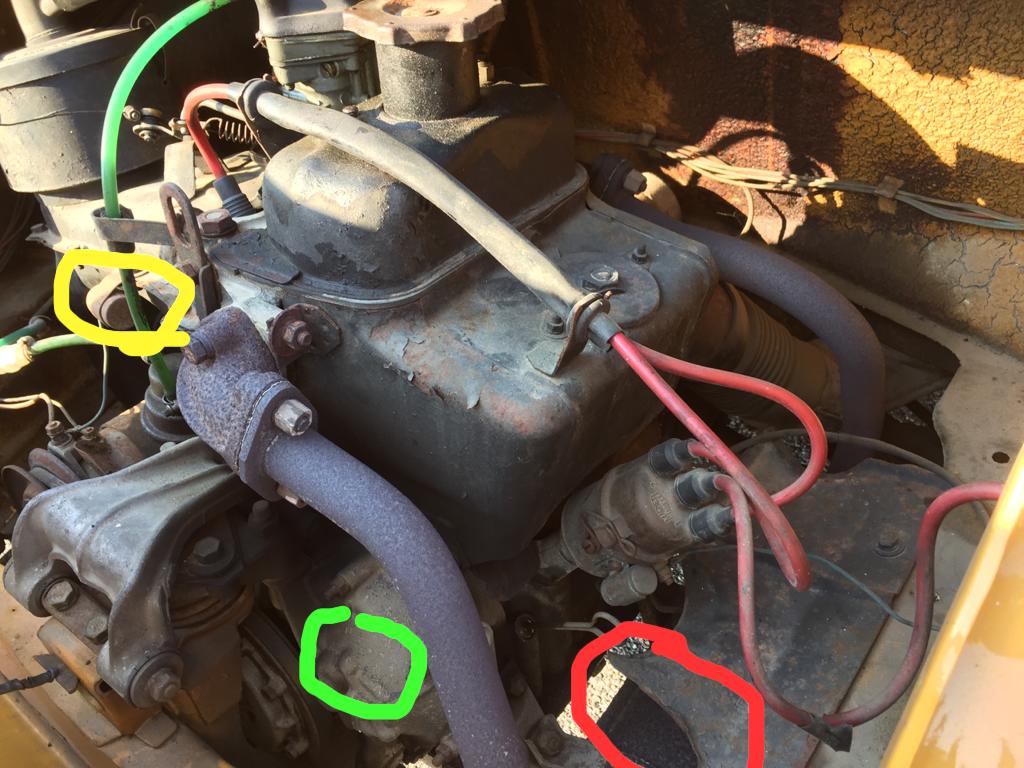

              rag49
                Una delle specifiche foto richieste dalla commissione tecnica del club, riguarda il cofano motore, pertanto bisogna che si presenti in ordine senza parti aggiunte o modificate vedi ( condensatore in più, paracalore tagliato , carter da verniciare e purtroppo il carburatore non adeguato )
                #486757
                lelemanu
                  perfetto dai, penso di aver capito, piano piano sistemo tutto, ho le informazioni un po’ divise nei diversi topic. Ora farò un resoconto.
                  non sono convinto se il carter del motore è quello in verde…. e vada verniciato, poi non rimane fuori tono rispetto a tutto il motore?
                  in giallo il condensatore… che sarà la prima cosa che levo
                  in rosso il para calore tagliato, devo recuperarlo in qualche sfascio!
                  ovviamente carburatore e tubi benzina neri telati

                  riccardo.rabassini@gmail.com
                    cmq la mia L 71 da sempre ha la maniglia apri porta come la tua, cromata con borchietta nera

                    rag49
                      Buongiorno, la parte Che hai evidenziato in verde è il carter della distribuzione ed è in alluminio e va solo pulito non verniciato.
                      Il carter motore è costituito da tutte le lamiere che sono verniciate in nero e ora sono in parte senza vernice ed arrugginite.

                              #486814
                                secondo me esistono altri esemplari che hanno e maniglie come le nostre, le 500 dal 70 sono state prodotte in 3 stabilimenti diversi.. ognuno ha smaltito le proprie giacenze in tempi diversi prima di introdurre a regime le modifiche.. probabile che esistano lotti di produzione ibridi con le maniglie apri porta come le abbiamo noi sulle ns 500.. sulla mia L, da che fu comprata usata nel 93, quelle maniglie non sono mai state cambiate, sono state cambiate solo le maniglie alza vetro, conservando cmq le originali in plastica nera (più bruttarelle)
