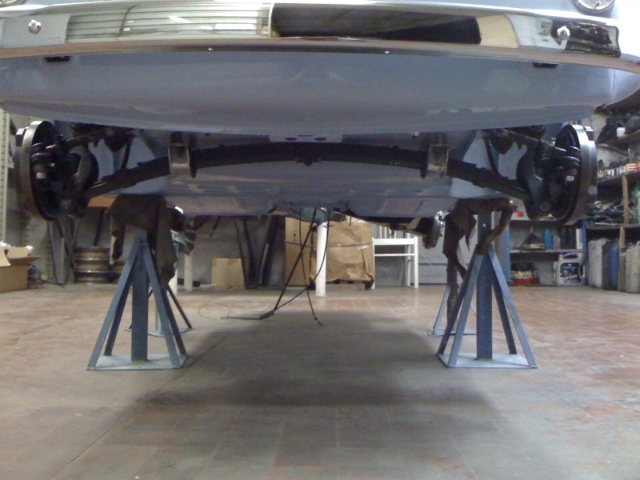

          Balestra pronta. Gli strati di plastica interposti fra i vari fogli erano ancora in buono stato, mi sono limitato a pulirli, ho sostituito le 2 boccole, e rimontato il tutto.

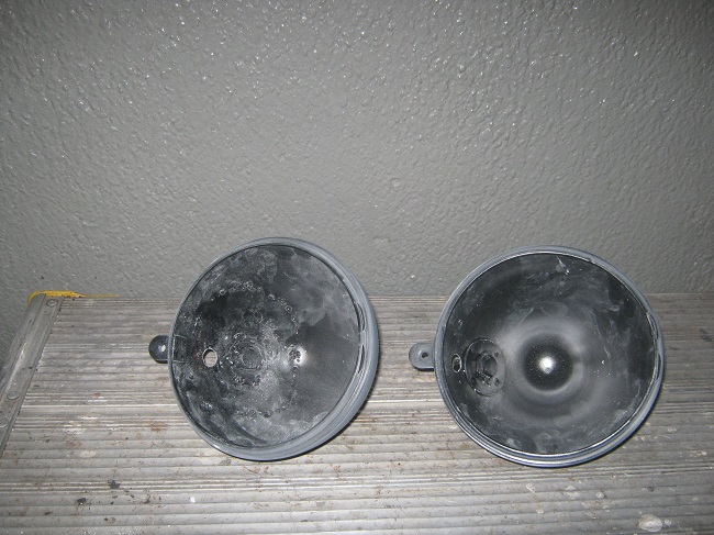

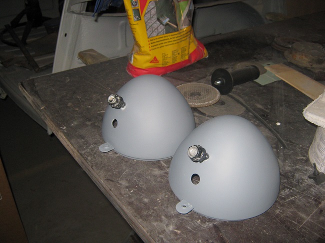

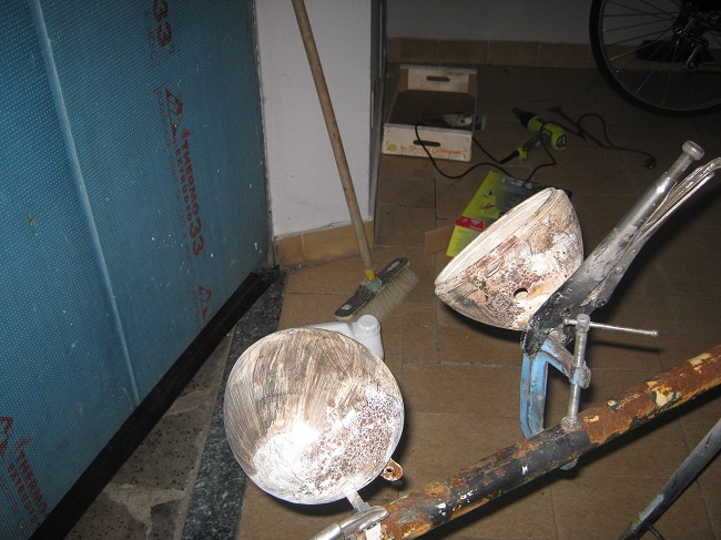

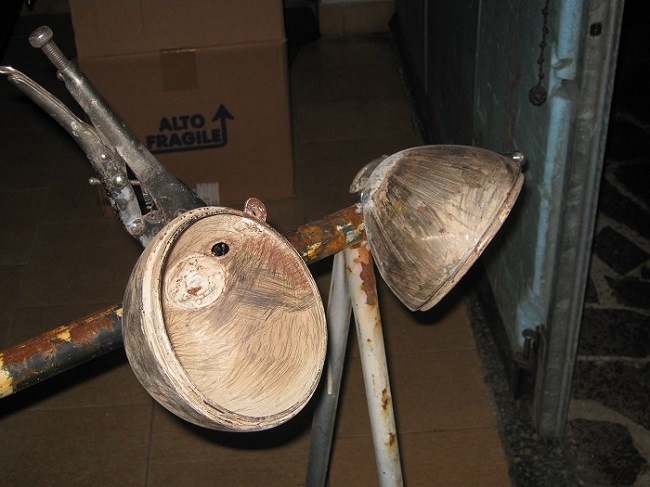

            restauro fari anteriori:
            sverniciatura con aria calda
            eccoli al”fondo” 🙂

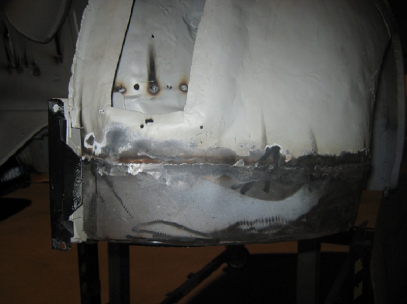

              E si prosegue anche al posteriore..

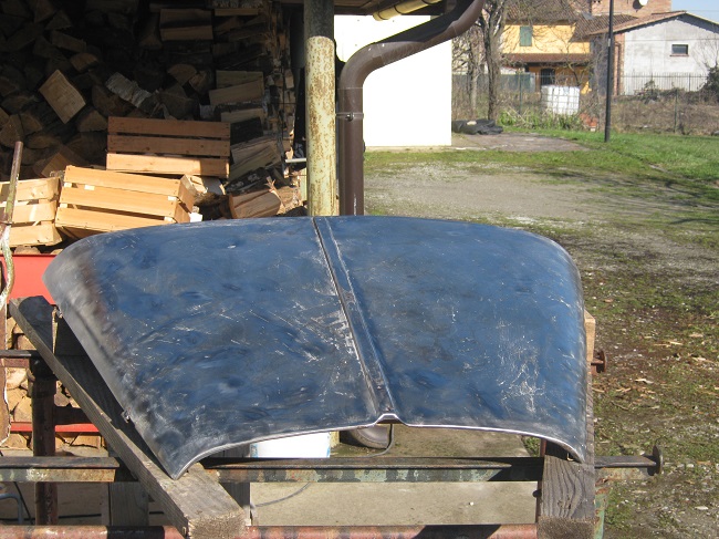

                Foto di un po’ di tempo fa: rimozione vernice dai cofani

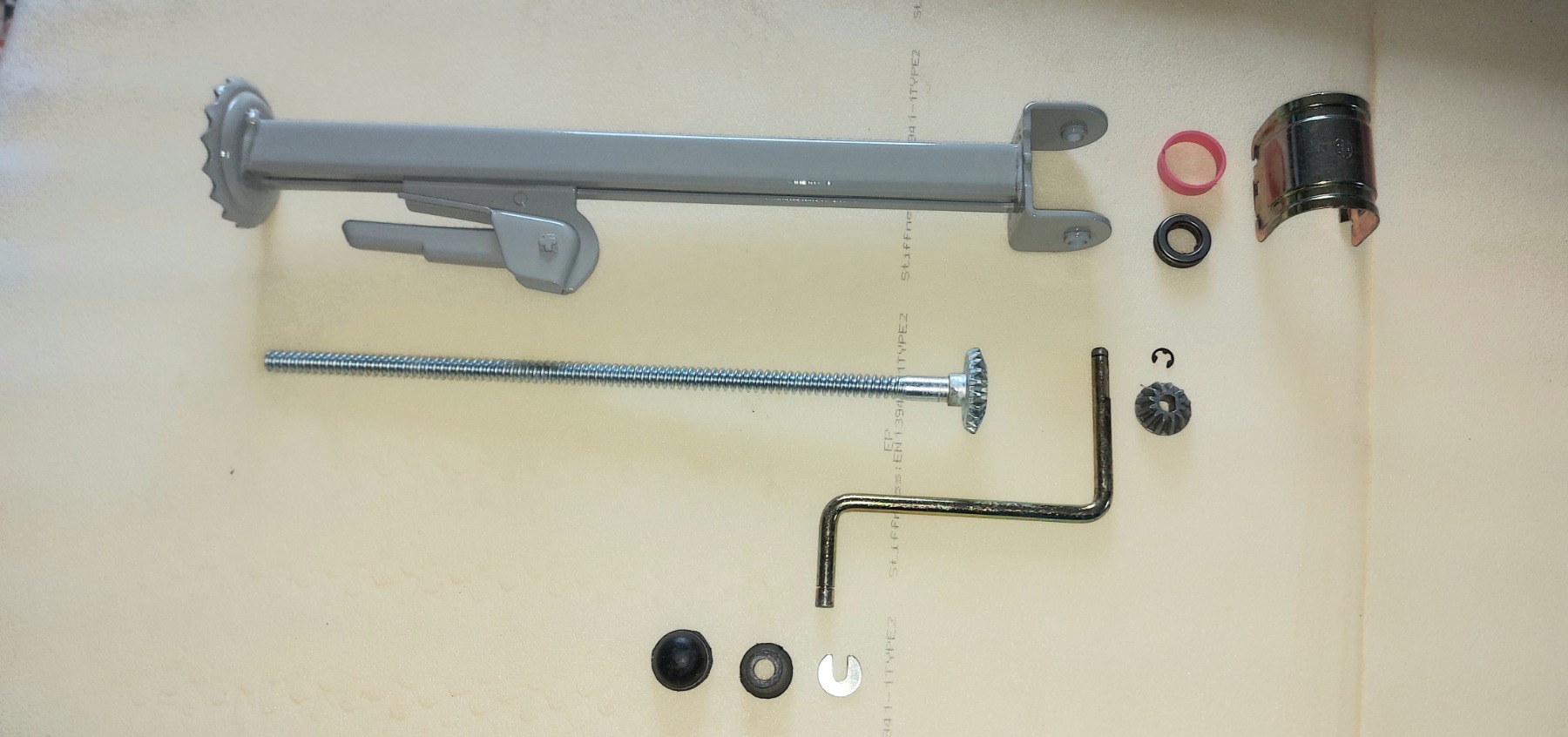

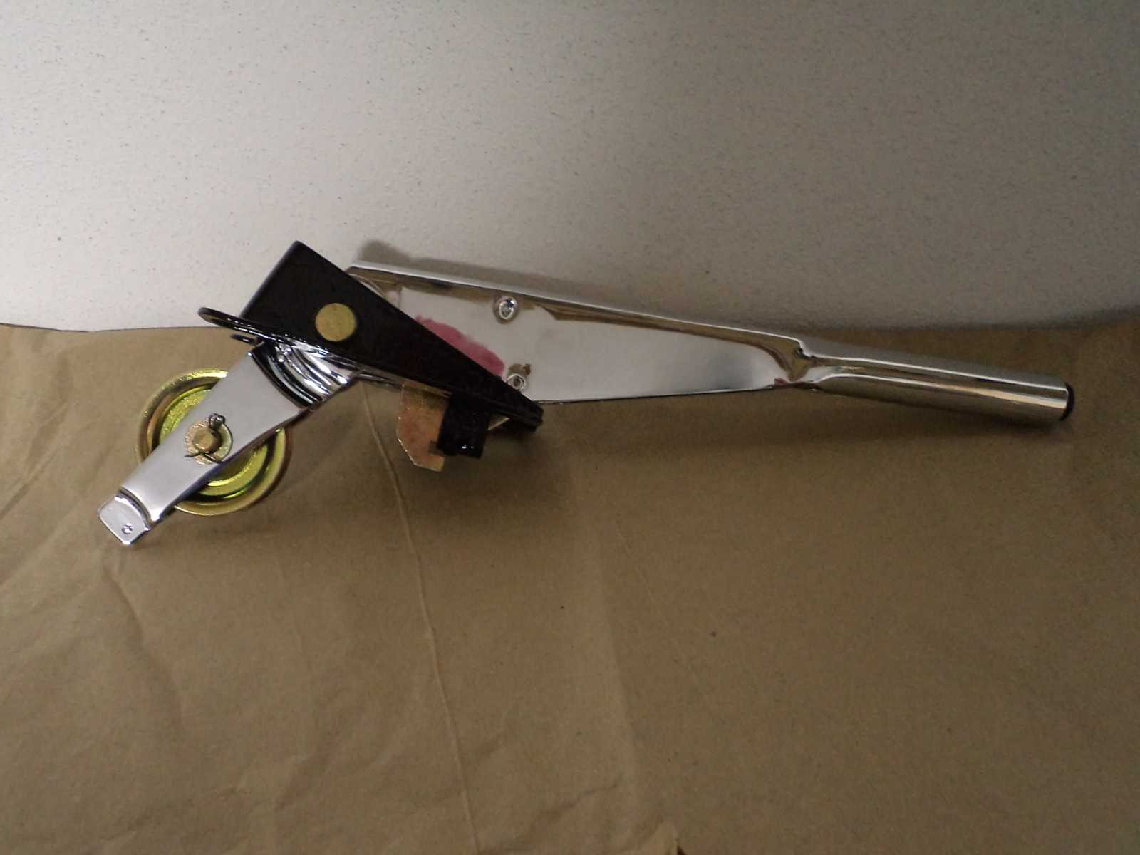

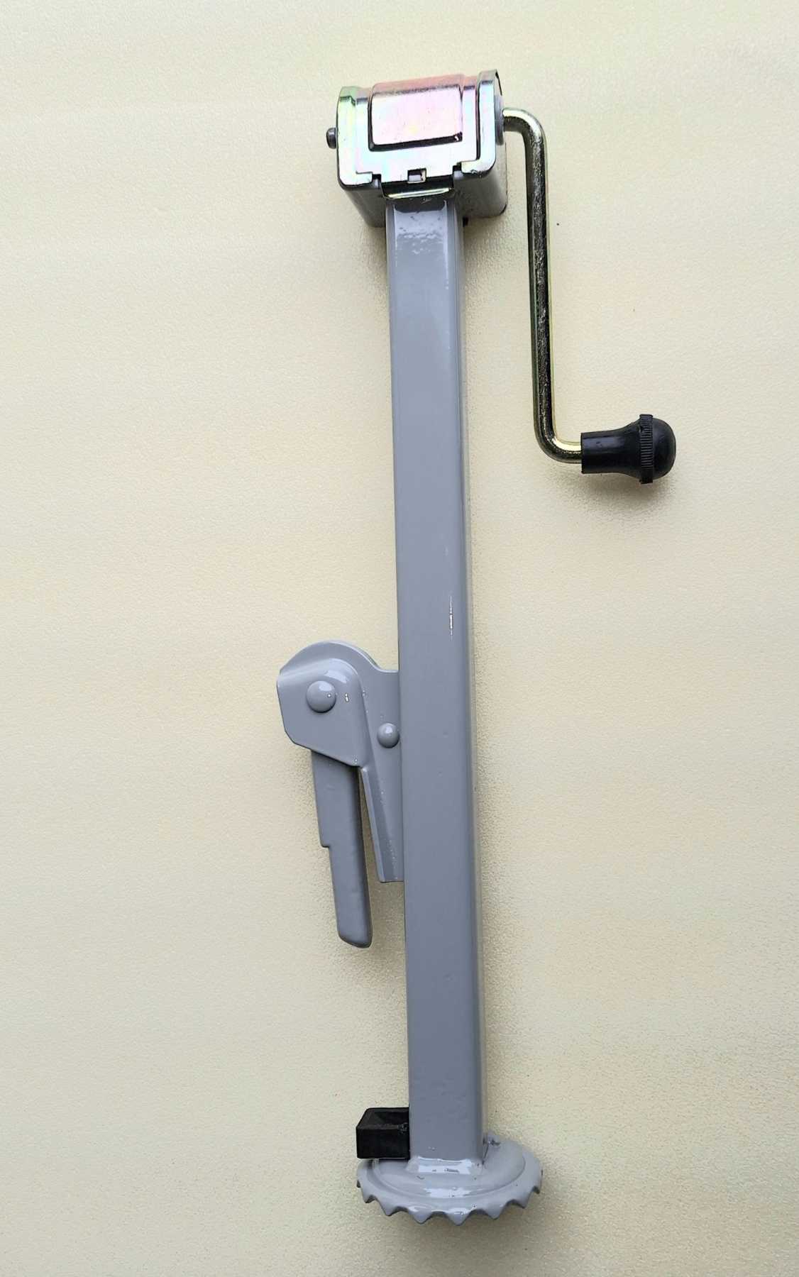

                  E mentre la carrozzeria va avanti piano piano, prosegue la preparazione dei vari componenti
                  freno a mano
                  cric n°1, originale con finuture tropicalizzate
                  cric n°2, con particolari cromati

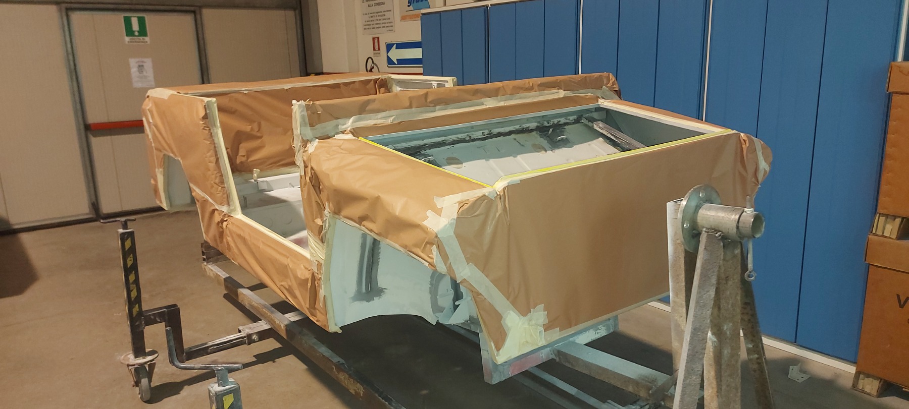

                          Grazie ragazzi
                          Tra l’altro il restauro è veramente molto più impegnativo di quanto pensassi..

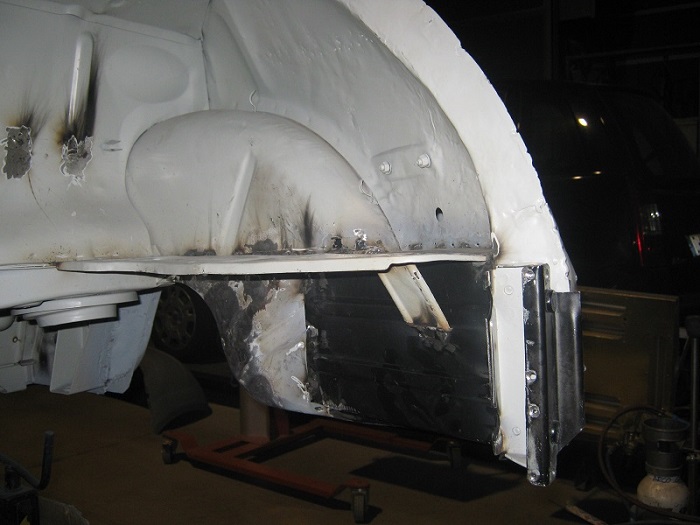

                          e siamo costretti ad adeguarci un po’ alla situazione. L’approssimativo allestimento della carrozzeria (già di fabbrica credo)e l’impossibilità di ricostruzione totale dei lamierati (per evitare costi folli) ci ha fatto prendere la decisione di “rifinire” in alcuni punti con dello stucco :unsure: …tra l’altro trovato abbondante in fase di sverniciatura, il ché mi fa presupporre che fin da nuova, alcune imperfezioni venissero compensate a questa maniera.

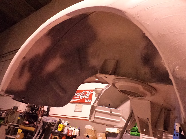

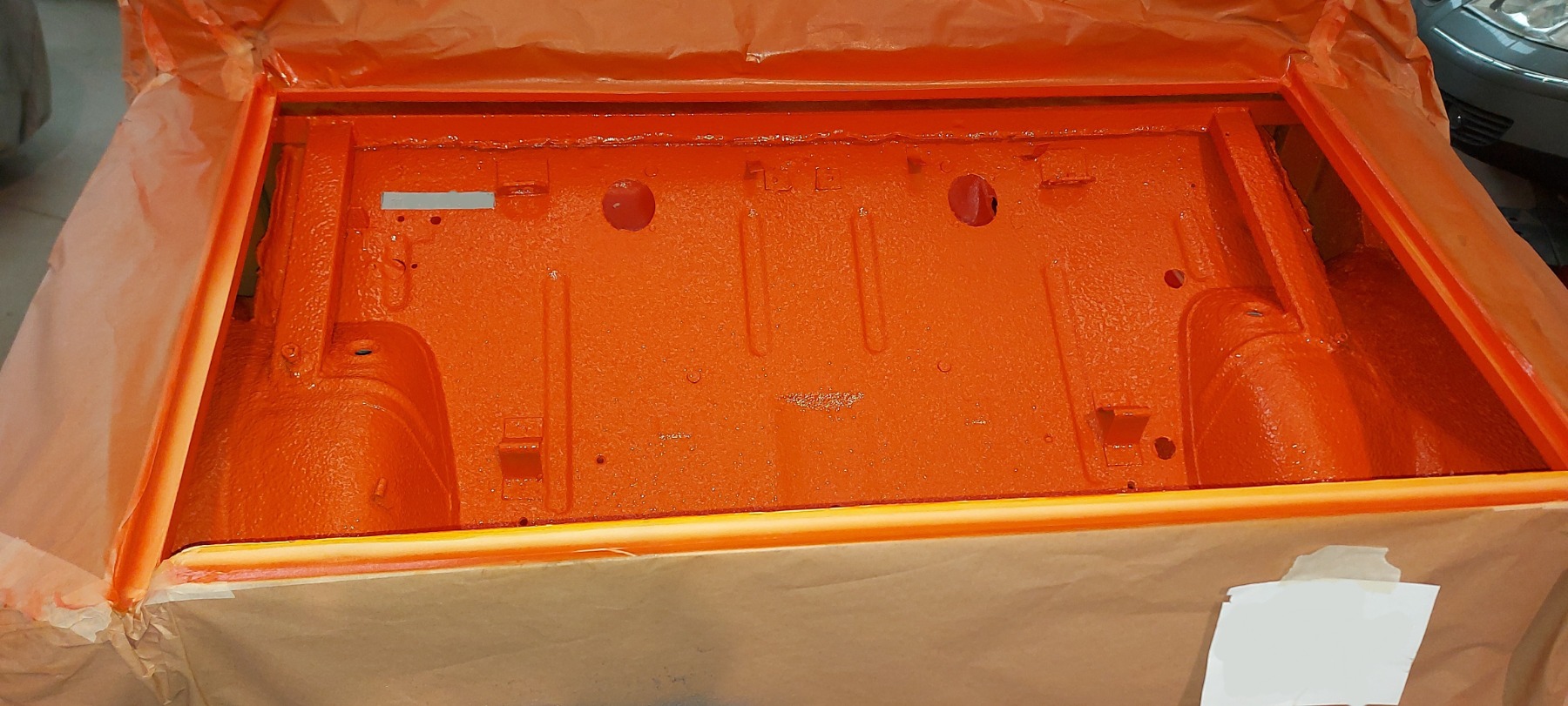

                                  i lavori piano piano proseguono
                                  la scocca è pronta al fondo 🙂
