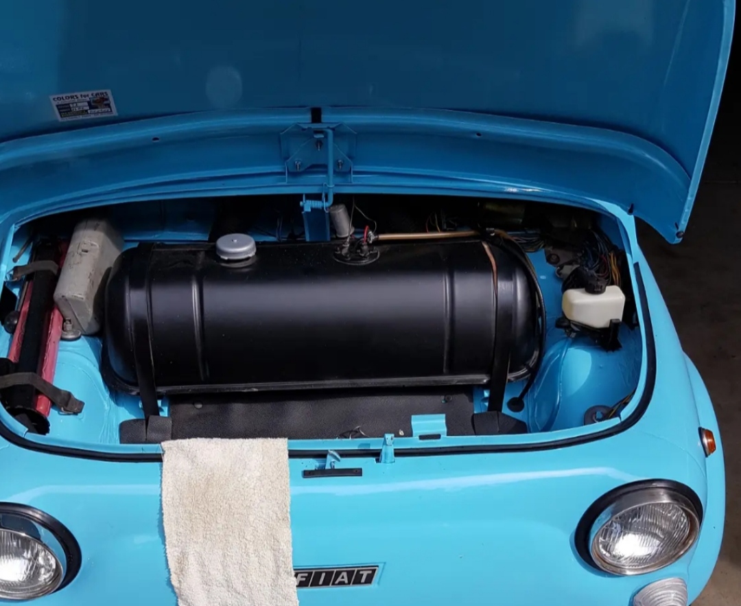

                Ciao a tutti, posto una foto del vano anteriore in cui si nota il tappo benzina…. inizialmente pensavo quasi certamente che fosse stato sostituito negli anni , poi però ho trovato lo stesso tappo anche su altre tre R , di cui una immatricolata lo stesso giorno della mia nella stessa provincia con soltanto l’ultimo numero della targa diverso . Allora mi sono chiesto se fosse stato montato già in origine (magari in concessionaria) o fosse soltanto un caso…

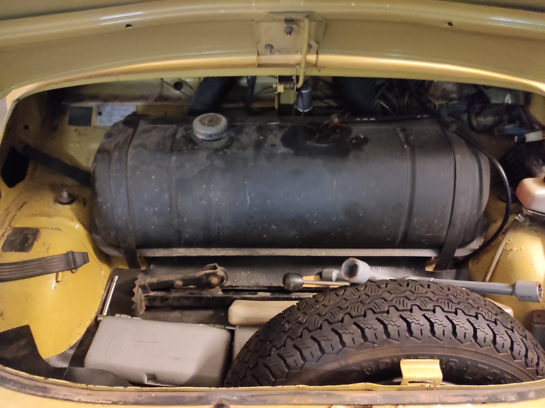

                5ino70
                  Vano della 500 immatricolata con soltanto un numero di differenza prima della mia, dove si vede lo stesso tappo

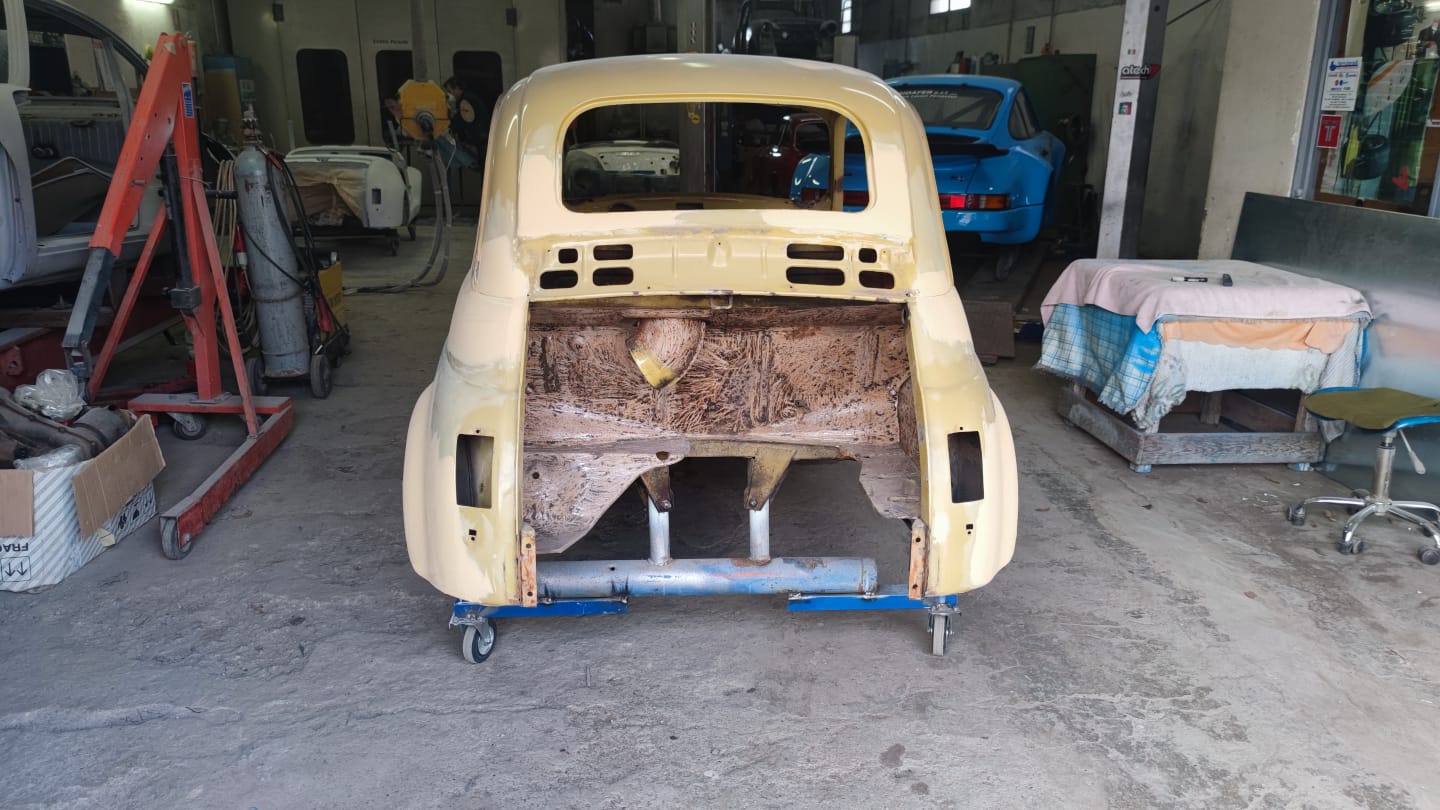

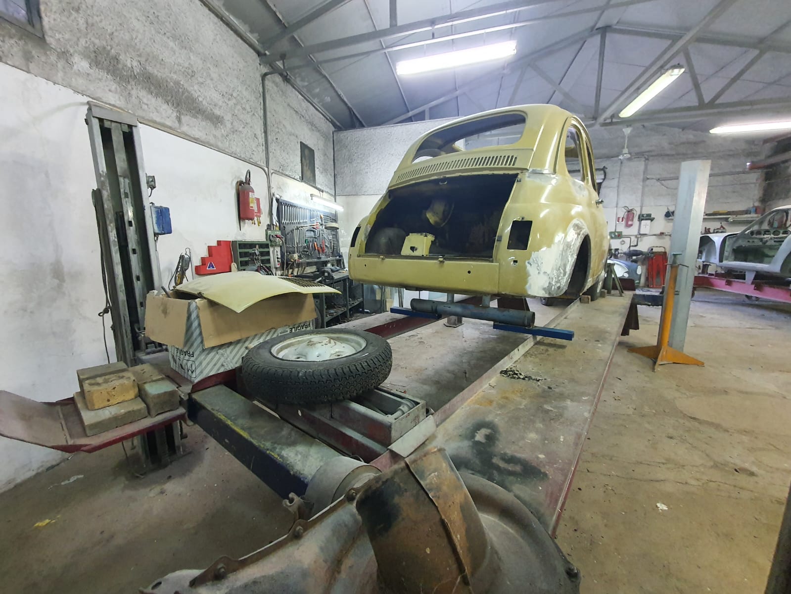

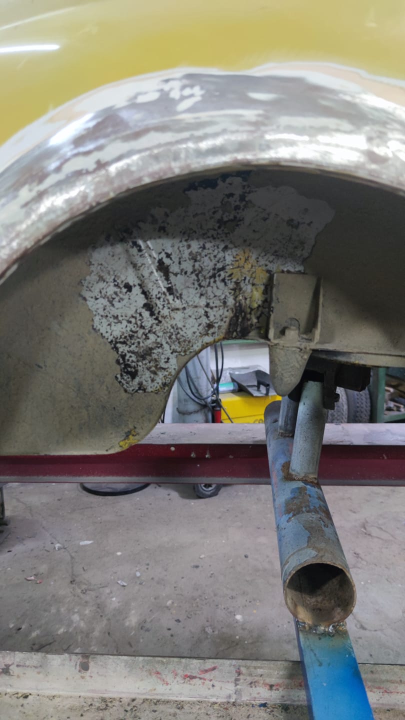

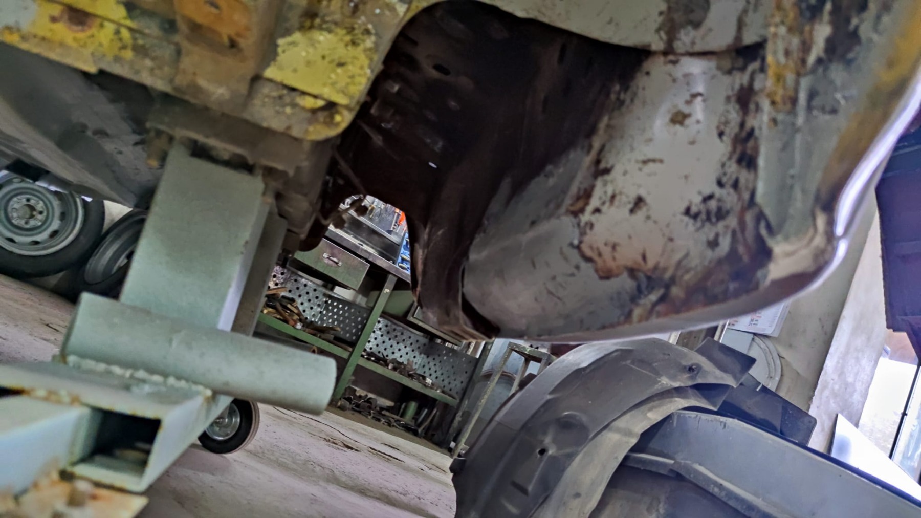

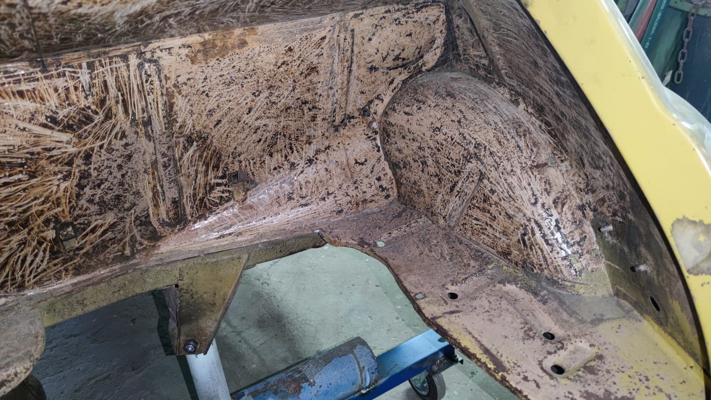

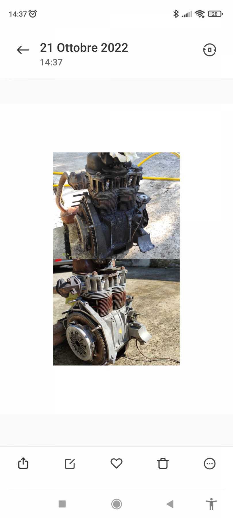

                    Salve, vi aggiorno con qualche foto della Erree
                    #535095
                    5ino70

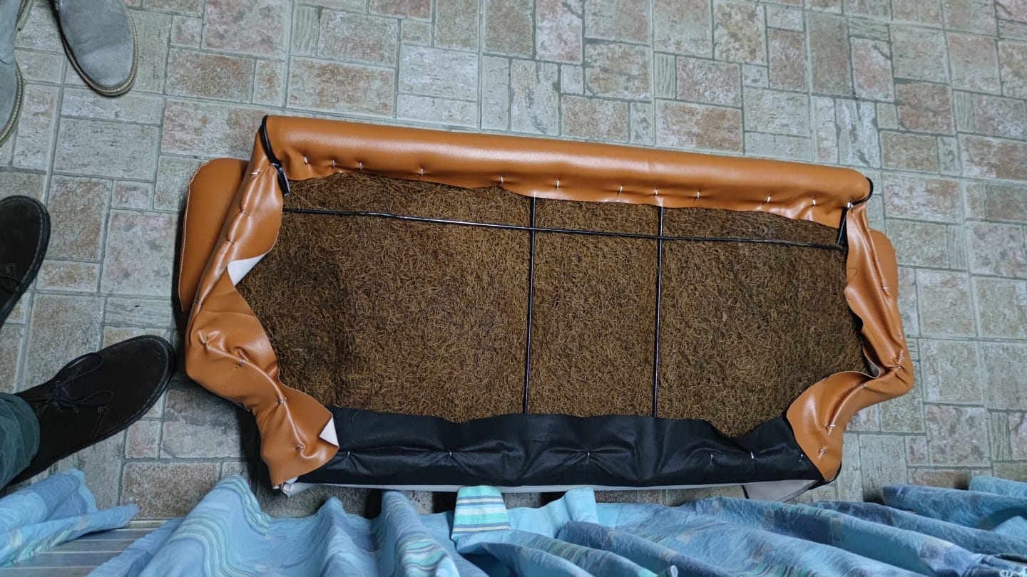

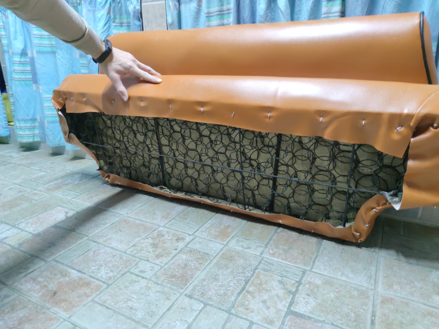

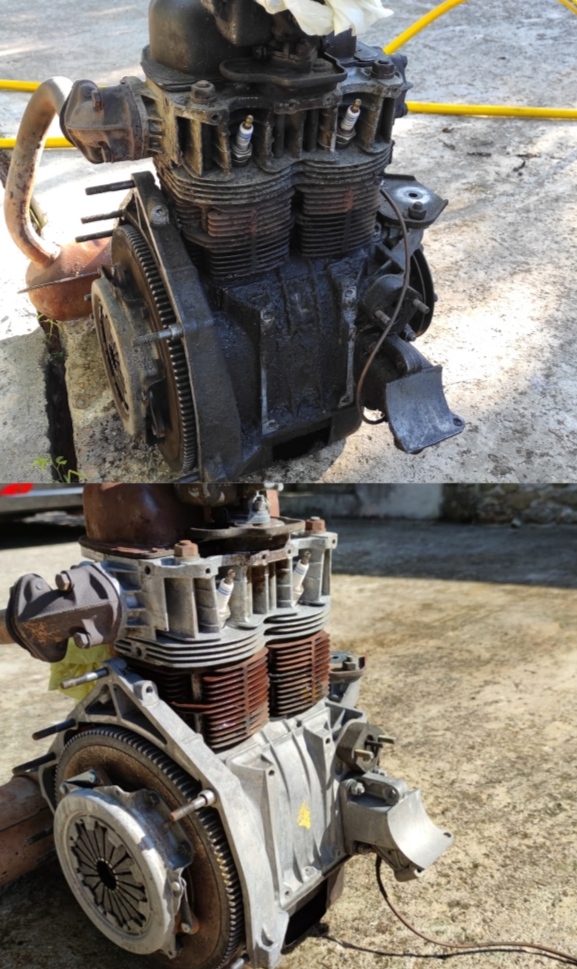

                      Foto del motore sgrassato dalla sporcizia accumulata in tanti anni
                      Tappezzeria ocra montata sui sedili posteriori , dopo aver scoperto che in origine uscì dalla casa madre con questo abbinamento interno a differenza della selleria nera che trovai all’acquisto

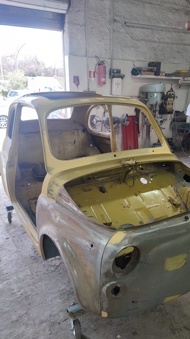

                      Altre foto della carrozzeria

                        [quote=”5ino70″ post=401056]
                        [/quote]
                        Quello è un tappo normalissimo al quale è stata rimosso l’impugnatura in plastica. In genere questa soluzione si sceglieva per poter tenere in vista il tappo quando lo si faceva verniciare o cromare.

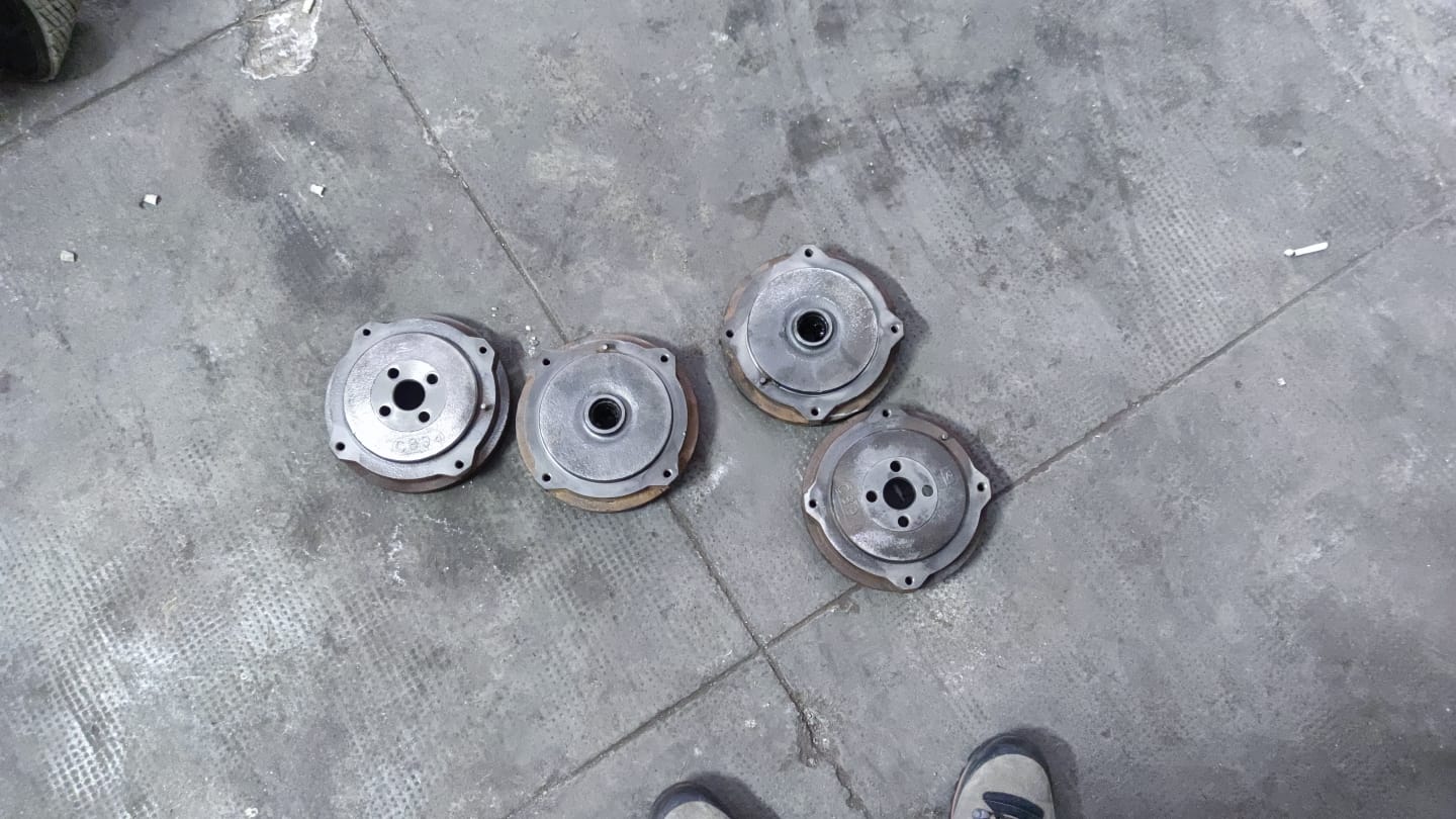

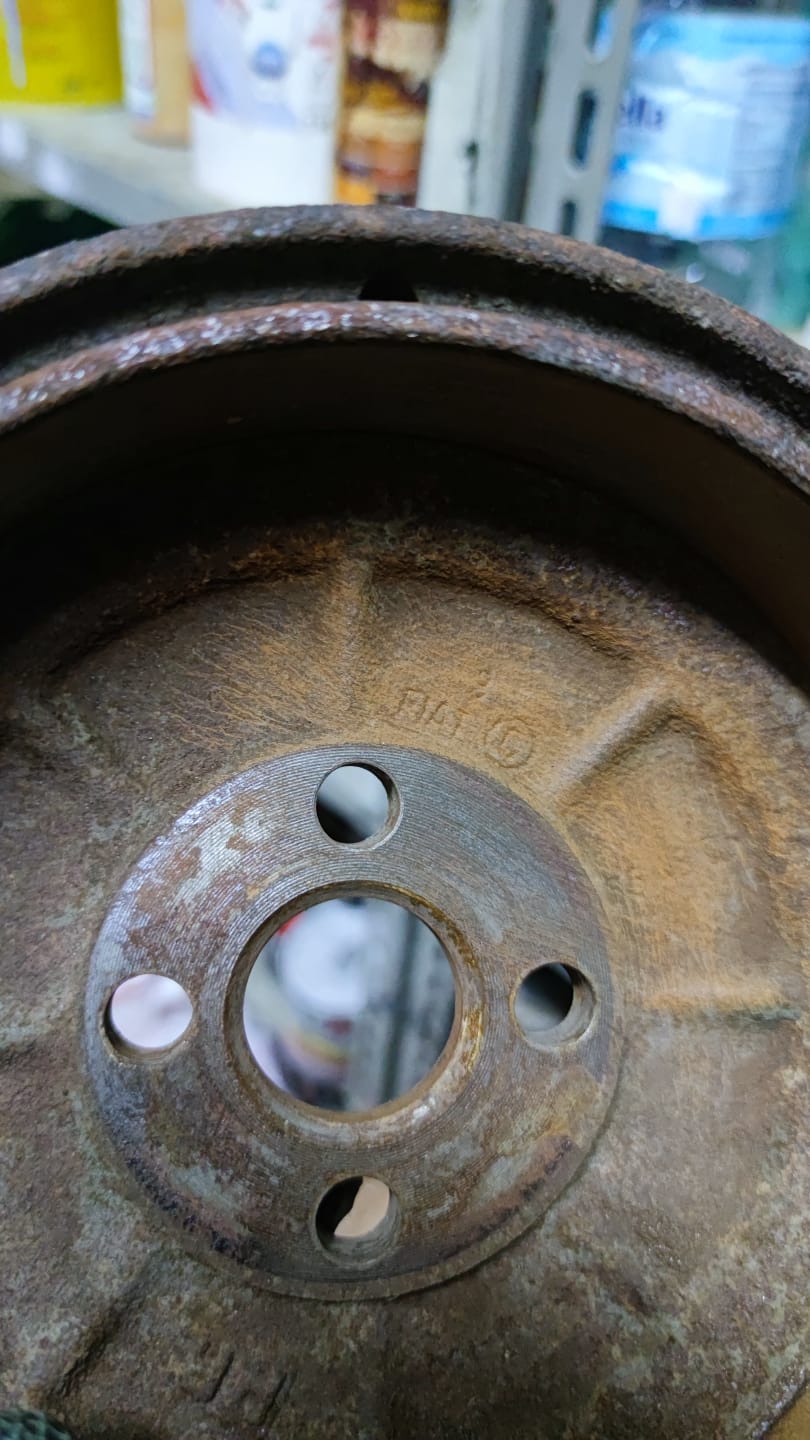

                          Smontando notiamo che ancora i tamburi sono tutti e 4 fiat come riportato nella parte interna IMG-20230206-WA0017.jpg

                            Quello è un tappo normalissimo al quale è stata rimosso l’impugnatura in plastica. In genere questa soluzione si sceglieva per poter tenere in vista il tappo quando lo si faceva verniciare o cromare.[/quote]
                            Ah ecco, ora ho capito, non sapevo che il rivestimento in plastica si potesse rimuovere, avevo comprato già un altro tappo in caso potrei recuperare da quello la plastica che va attorno.

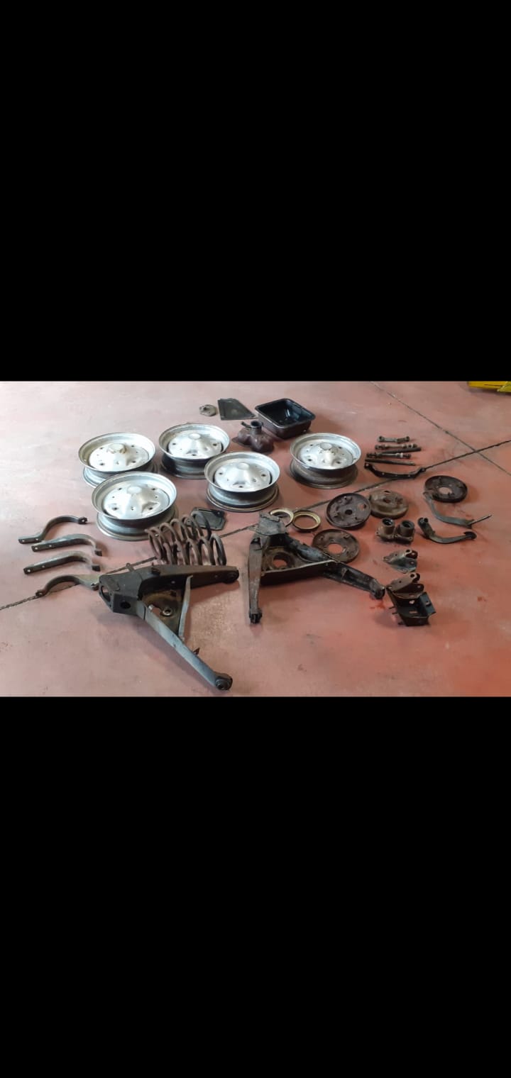

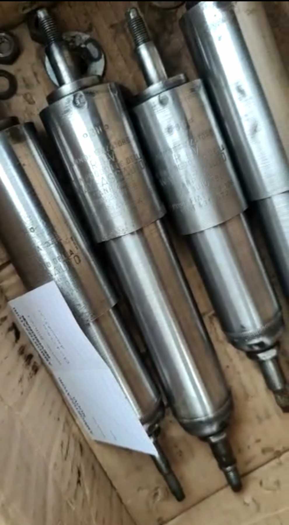

                            5ino70
                              Anche i cerchi sono quelli originali e fortunatamente sani (non pensavo sinceramente) riportanti la dicitura “Fiat 8/73” :silly:
                              Allego una foto dei pezzi da sabbiare ,oltre ai carter motore non presenti
                              E gli ammortizzatori ripristinati
                              #535113
                                [quote=”5ino70″ post=401182]
                                [i]Ah ecco, ora ho capito, non sapevo che il rivestimento in plastica si potesse rimuoverere
                                Invece per quanto riguarda la parte in metallo in origine forse era tropicalizzata?[[/i]/quote]
                                Si, è proprio così. Io i tappi li ho sempre visti tropicalizzati.
                                È un trattamento non più eseguibile, come ora la zincatura gialla. Per cui l’unica soluzione è rimasta la zincatura classica.
