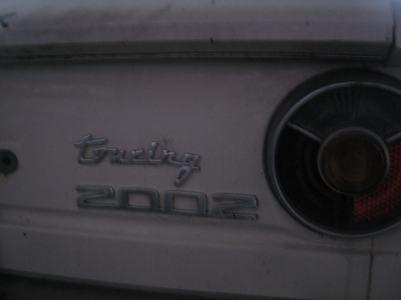

                                Di recente sono passato in officina..
                                Sul ponte c’era in “cura” una macchina bellissima, appena ritrovata dopo decenni d’abbandono :cheer:
                                Una BMW 2002 “touring”
                                E deve essere parente della mia PC16 😉
