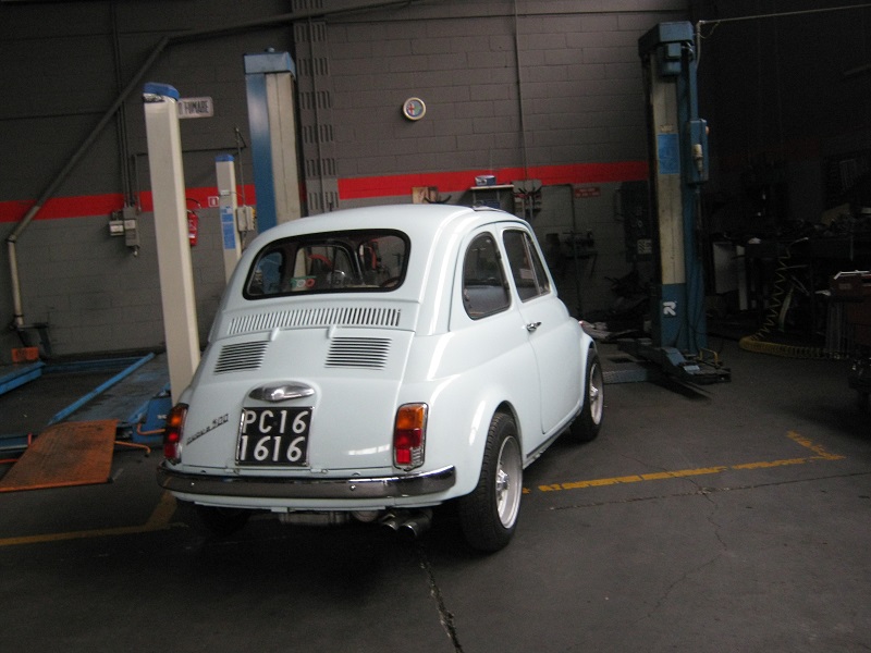

                        Ho portato la 500 PC16 in officina per un paio di lavoretti veloci-veloci 😉
                        Ne approfitto per caricare una foto (del suo lato B) :cheer: , e per farla risalire un po’ dall’oblìo della 2° pagina 😉

                          #313408
                          meury
                            molto bella 🙂
                            mi spieghi se vuoi come funzionano cerniere e apertura cofano…
                            mi piace molto, pulita e misteriosa B)
                            #313434
                              Grazie Meury.
                              Mah, niente di che..
                              Ho rovesciato l’apertura per evitare di rimuovere il cofano ogni volta che si rende necessario l’accesso al motore.
                              Diciamo che è uno dei residuati della precedente abarthizzazione.
                              Sono due cerniere della 850 berlina saldate alla griglia. Gli attachi di quest’ultima al telaio sono stati rinforzati mediante inserti filettati.
                              Per assicurare la chiusura ho mantenuto le cerniere originali ma sono tutte cave, per cui con 2 perni passanti in acciaio inossidabile si ha un effetto “ferma-cofano”.
                              Tornassi indietro?
                              Forse lascerei l’originale.. forse. 🙂
