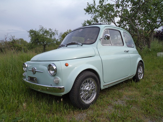

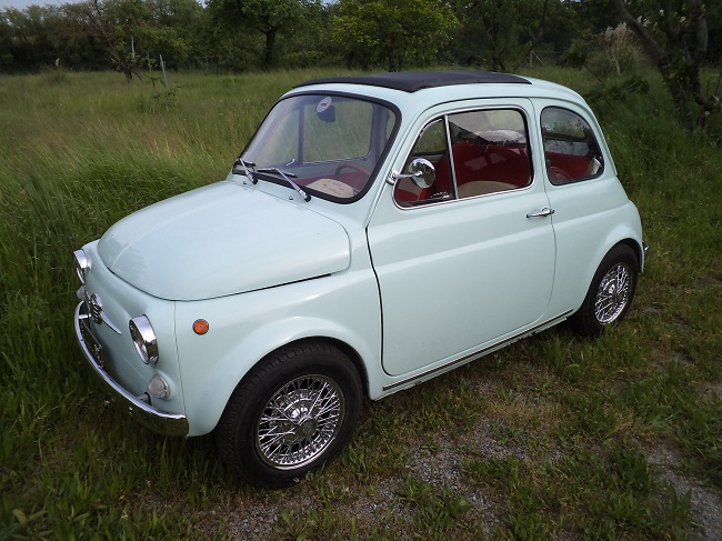

      Oggi, forse preso dalla “drago 500 mania” :laugh: m’è venuta l’idea di provare a montare le ruote a raggi della gamine sulla mia 500.
      si tratta soltanto di una prova, comunque questo è il risultato:
      #287658
      bufa500
        E vorrei vedere dove non stanno bene! :cheer:
        Sono troppo belli, fortunato chi li ha. :whistle: :laugh:
        #287685
        maxeliano
          Stanno Bene anche sulla 500!
          #287690
            Uuuuuuuuhhhhhh se ci stanno bene………belli belli e bella tutta la 500……
            #287697
              Mica male!
              Non è che ora devo cercare 4 cerchi per la Gamine???
              Bella bella,sta proprio bene.

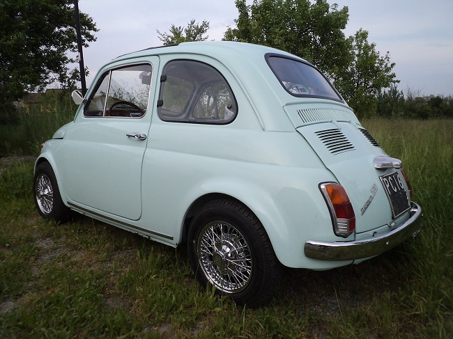

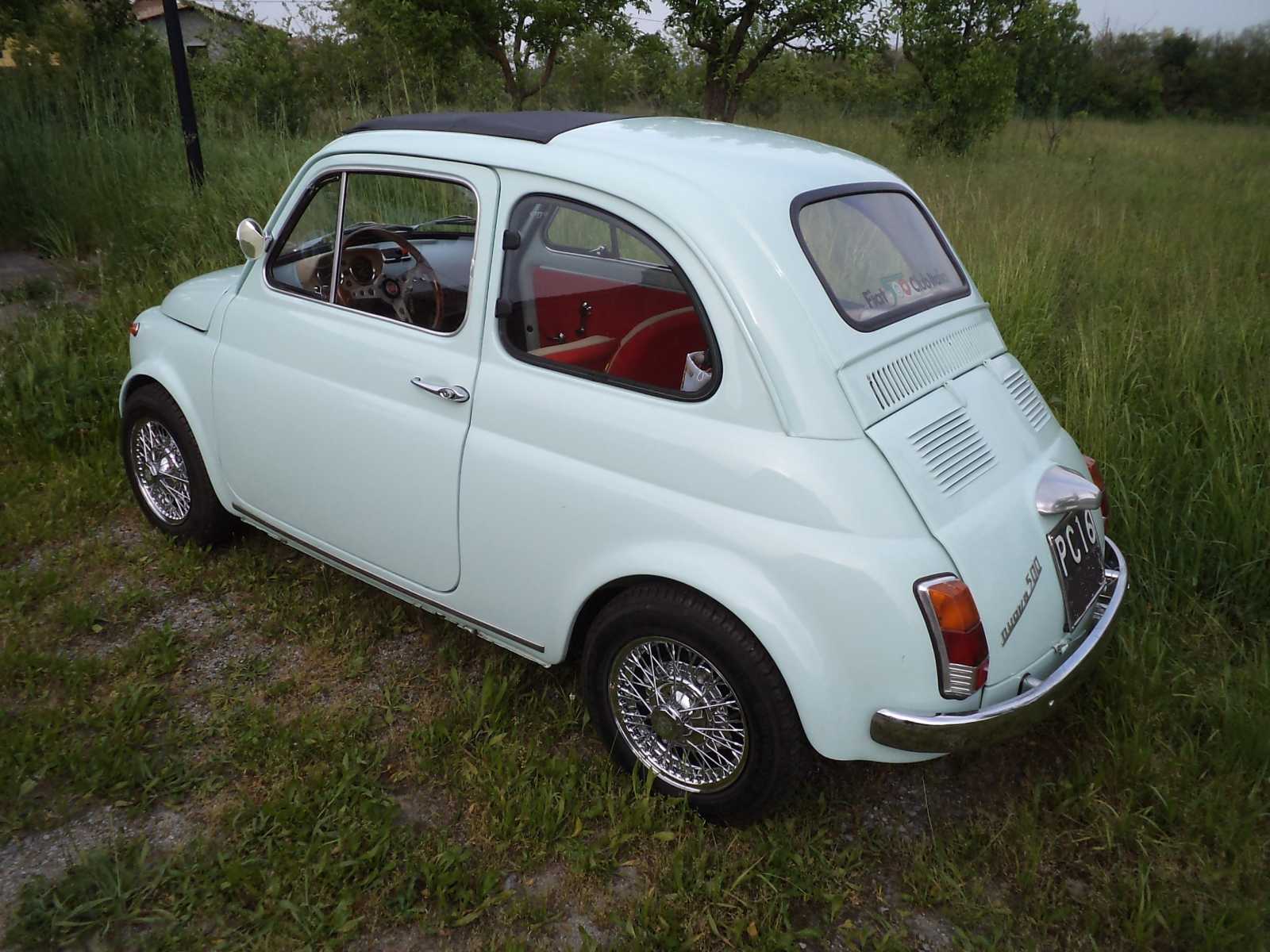

                    grazie a tutti per gli apprezzamenti, ma le ruote a raggi sono della gamine.
                    i vetri posteriori sono una delle prime modifiche che ho fatto alla 500, risalgono a diversi anni fa quando usavo la macchina quotidianamente tutto l’anno, sperando di limitare l’appannamento dell’abitacolo.
                    ..sul sagoma dei vetri originali realizzai una dima, per tracciare gli “scassi” d’alloggiamento delle cerniere (di provenienza 126) e le asole di plastica che ne agevolano la rotazione. sui montanti posteriori con viti autofilettanti ho piazzato 2 leveraggi “a scatto” di una AX; successivamente, grazie alla dima, uno di quei centri specializzati (tipo glass-poit)mi realizzò i vetri, da collocare sopra una guarnizione da portiera per assicurare la tenuta all’acqua.
