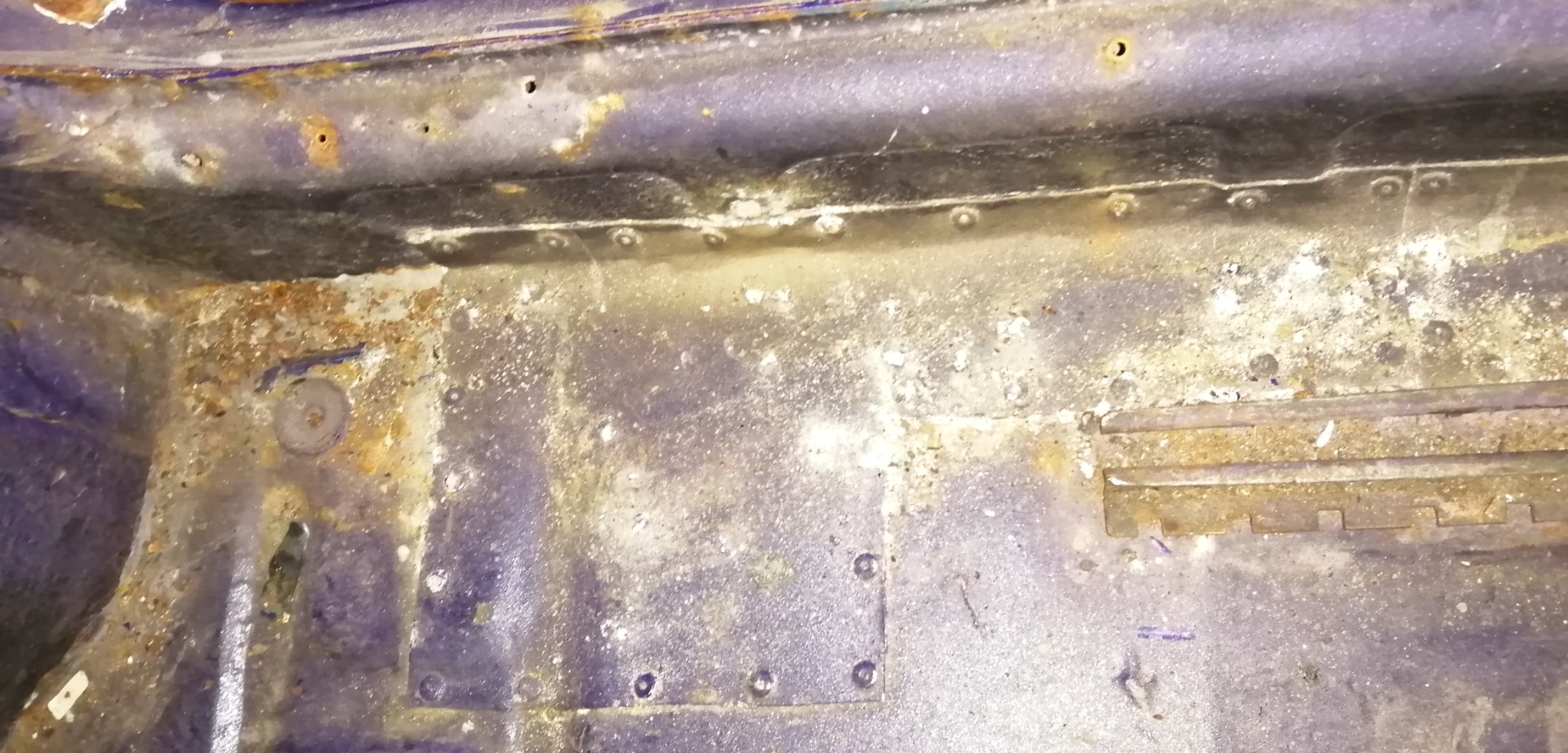

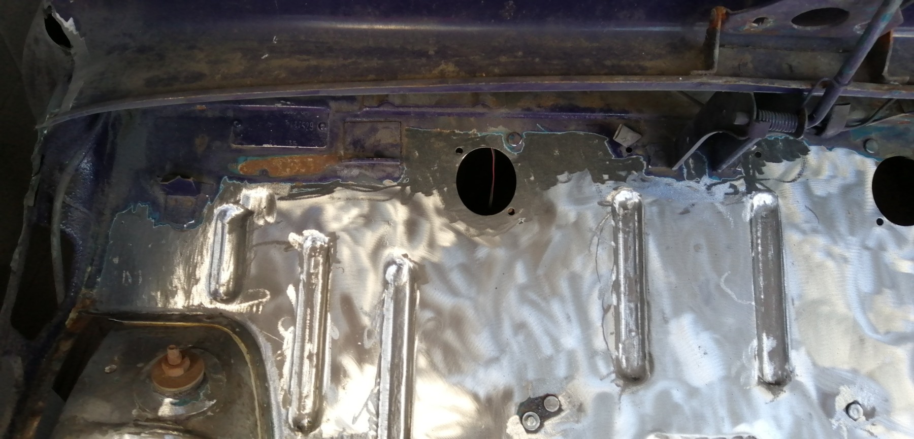

      Diciamo che sono contento perché ho capito da dove entrava l’acqua nei giorni di pioggia. Praticamente quando ho tolto del tutto la parte alta del lamierato porta-batteria ho carteggiato lo stucco che c’era ed ho visto che l’avevano fermato con dei rivetti e qualche punto di saldatura. Da questa immagine ho capito da dove mi entrava l’acqua. Mannaggia hai lavori tiravi via a costo irrisorio e di fretta!!!
      Con qualche pezza ben fatta e tanta pazienza sistemerò anche questa.

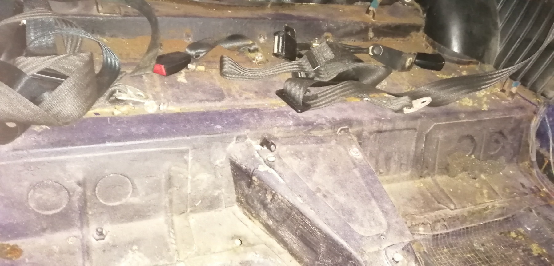

              giova82
                Buon giorno a tutti e buon sabato!

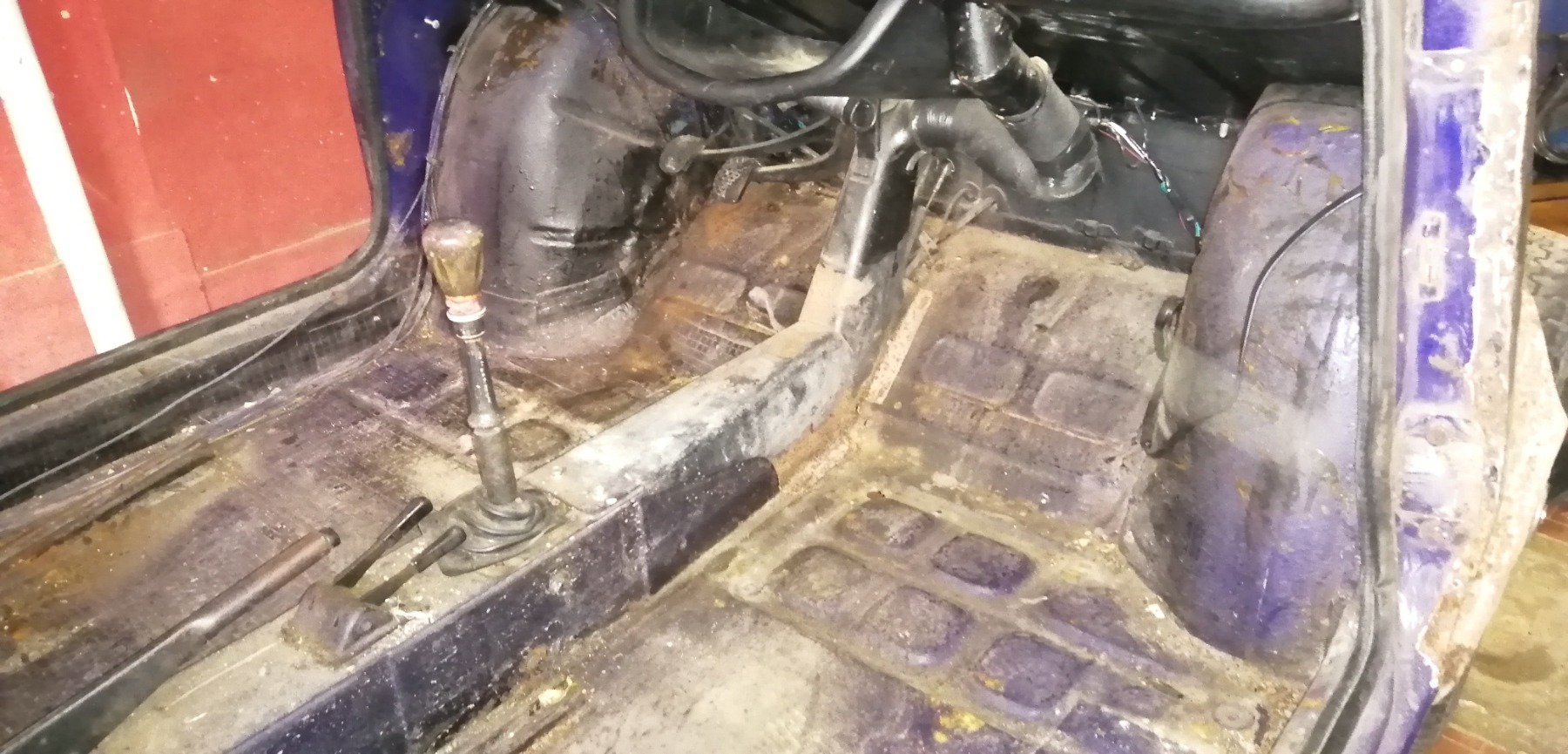

                Sono andato avanti con lo smontare gli interni. IMG_20220315_163517_resized_20220319_081219756.jpg IMG_20220315_163533_resized_20220319_081157160.jpg IMG_20220315_163541_resized_20220319_081156867.jpg

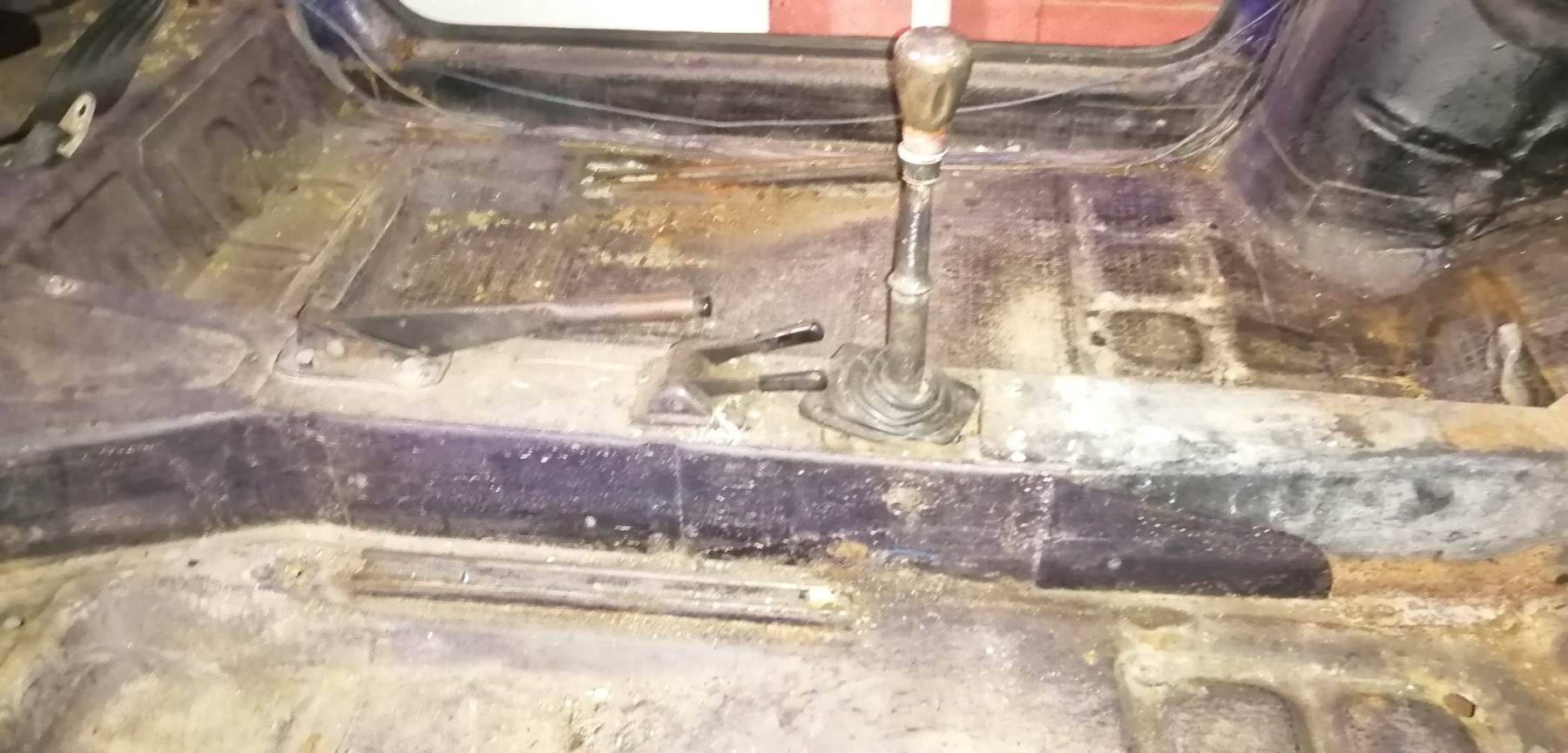

                giova82

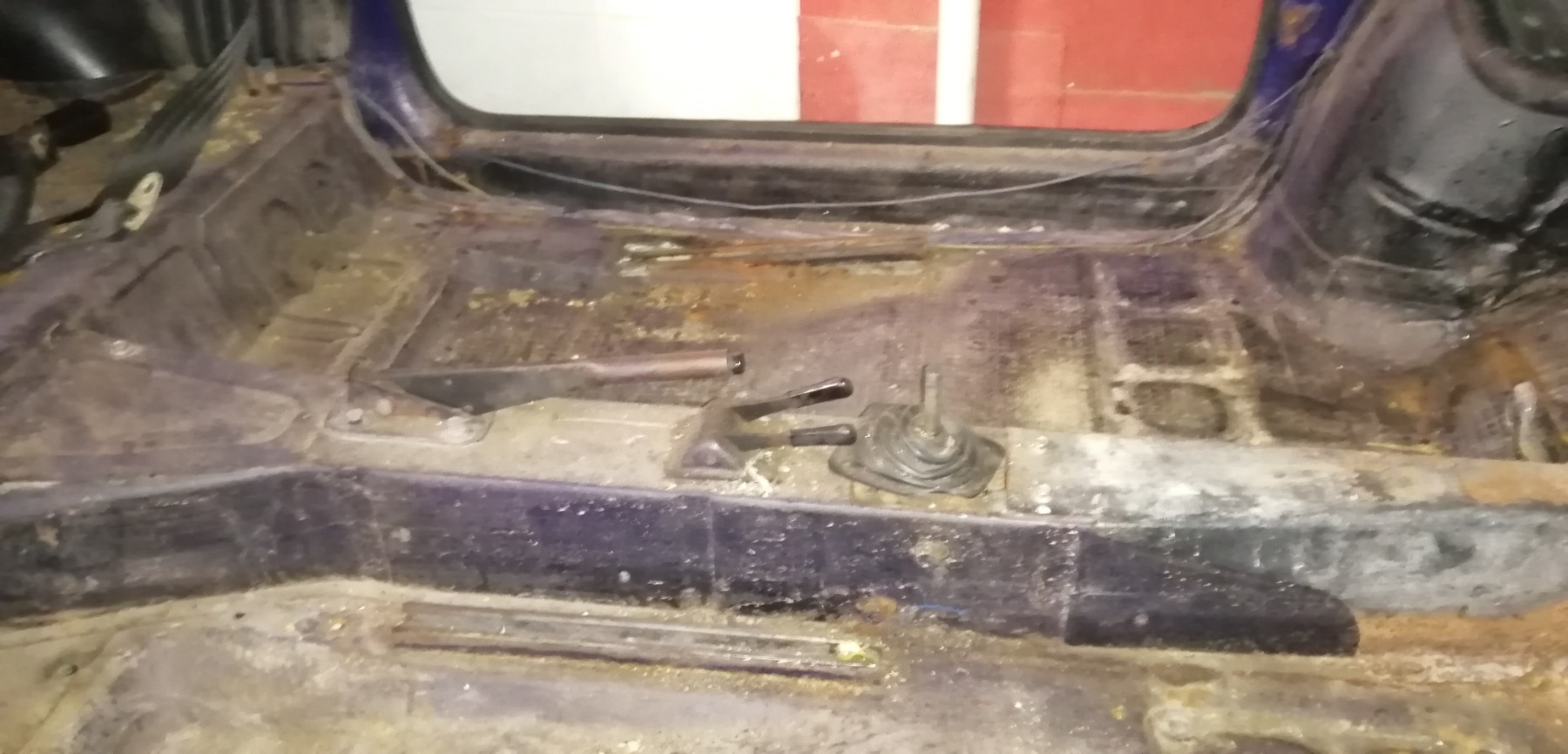

                  Ecco cosa ho trovato, la guida del sedile lato guida che sta sprofondando 🙂 IMG_20220315_170632_resized_20220319_081133784.jpg
                  E poi…ora l’asta del cambio c’è
                  E come per magia …non c’è più
                  Sarà stato un antifurto artigianale dell’epoca???

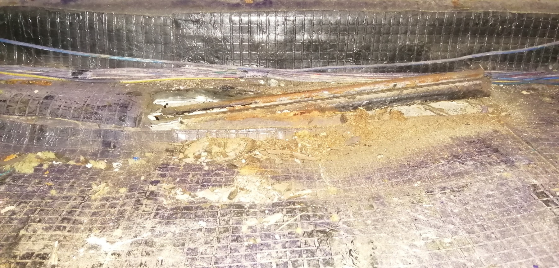

                      Domanda: come posso rimuovere i fogli di catrame dallo schienale della seduta posteriore? Vorrei toglierla per vedere che non ci sia del marcio sotto.
                      #521809
                      Lampa
                        Ciao Giova,
                        Ottimo spoglio! :like
                        Con una pistola termica ed una spatola il catrame vien via come burro. Mi raccomando mascherina e protezioni varie.

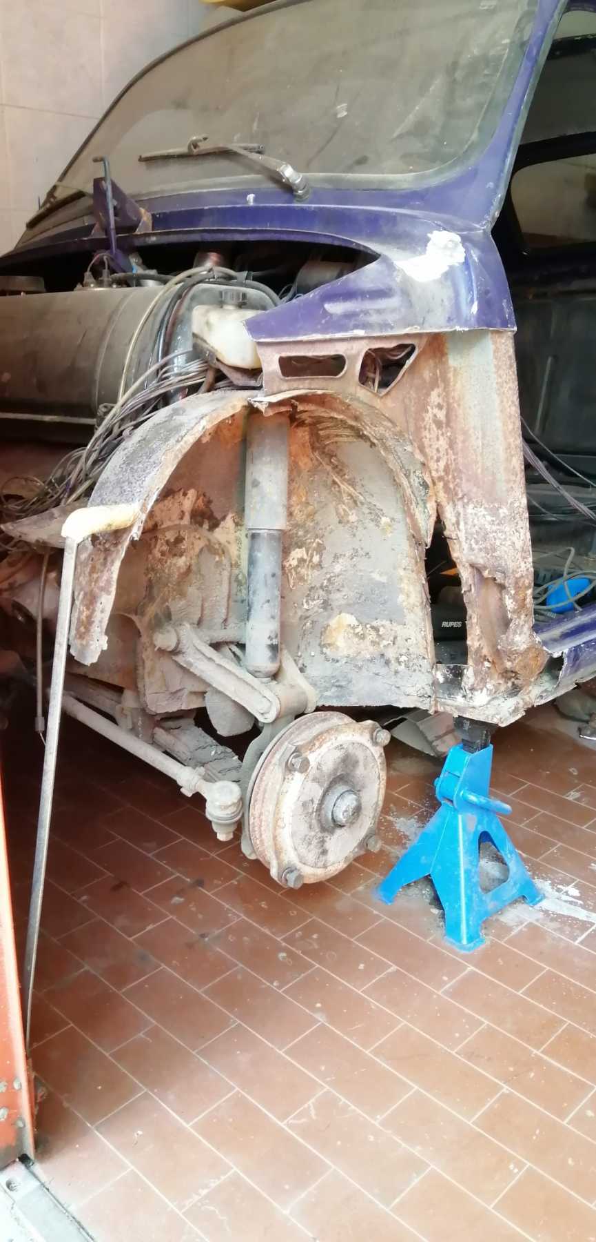

                          #522140
                          giova82
                            Altri aggiornamenti ,sono andato avanti e come potrete vedere dalle foto.
                            Ho rimosso il parafango destro IMG_20220324_191610_resized_20220326_083659124.jpg IMG_20220324_191704_resized_20220326_083720155.jpg IMG_20220324_191720_resized_20220326_083719862.jpg

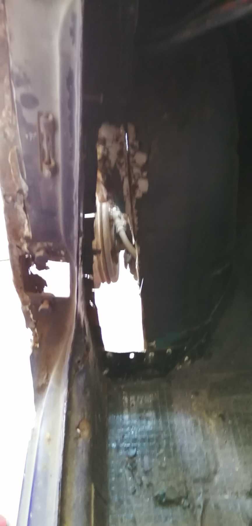

                            #522144
                            giova82

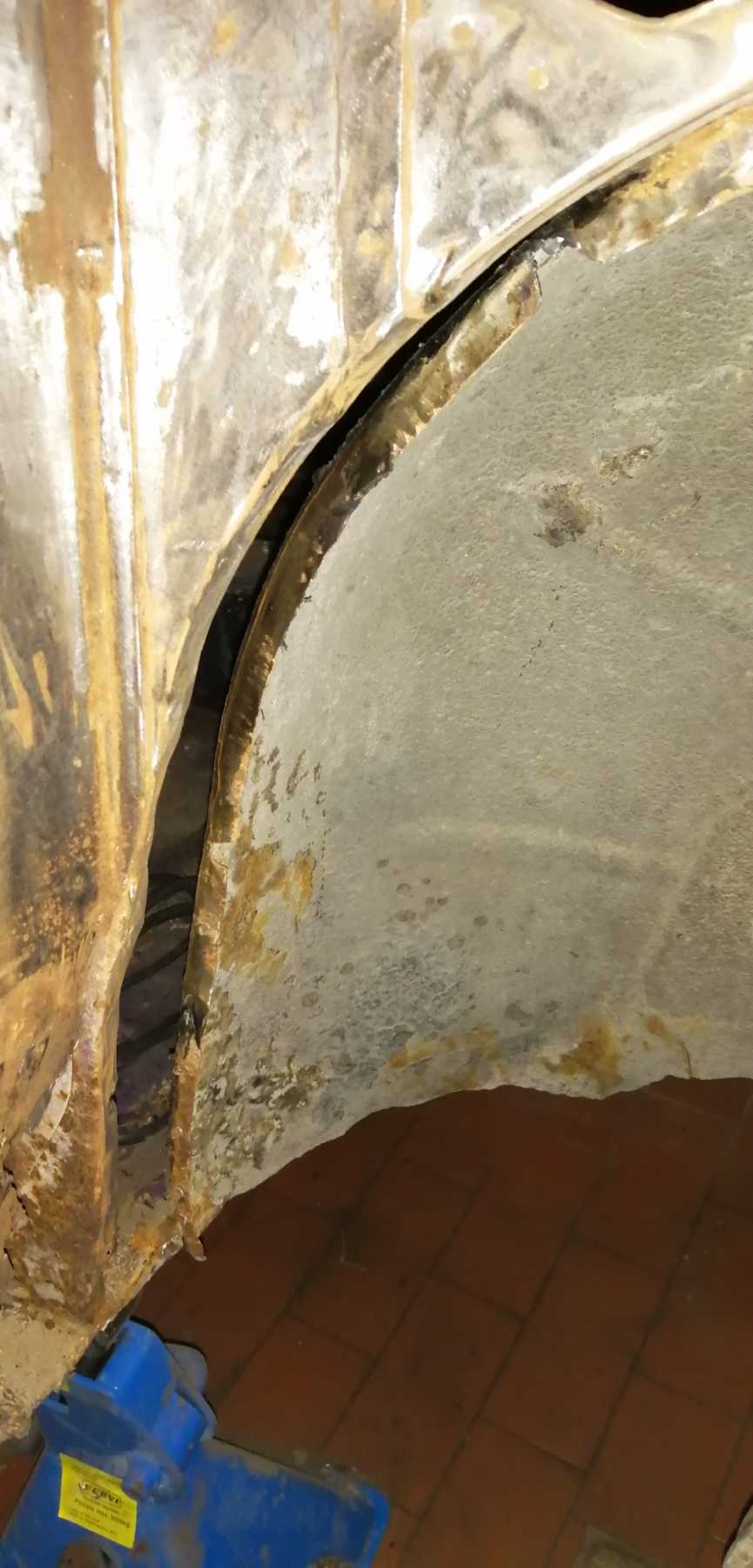

                              La parte sinistra è conciata peggio, senz’altro risolvibile con una buona manualità e pazienza.

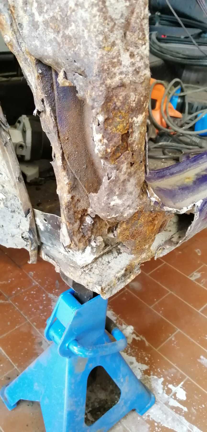

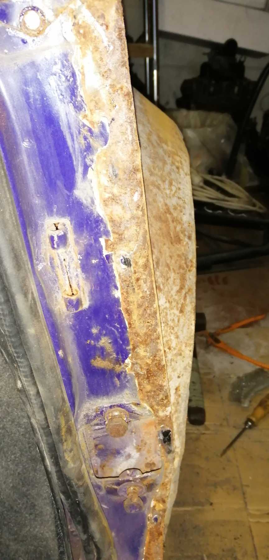

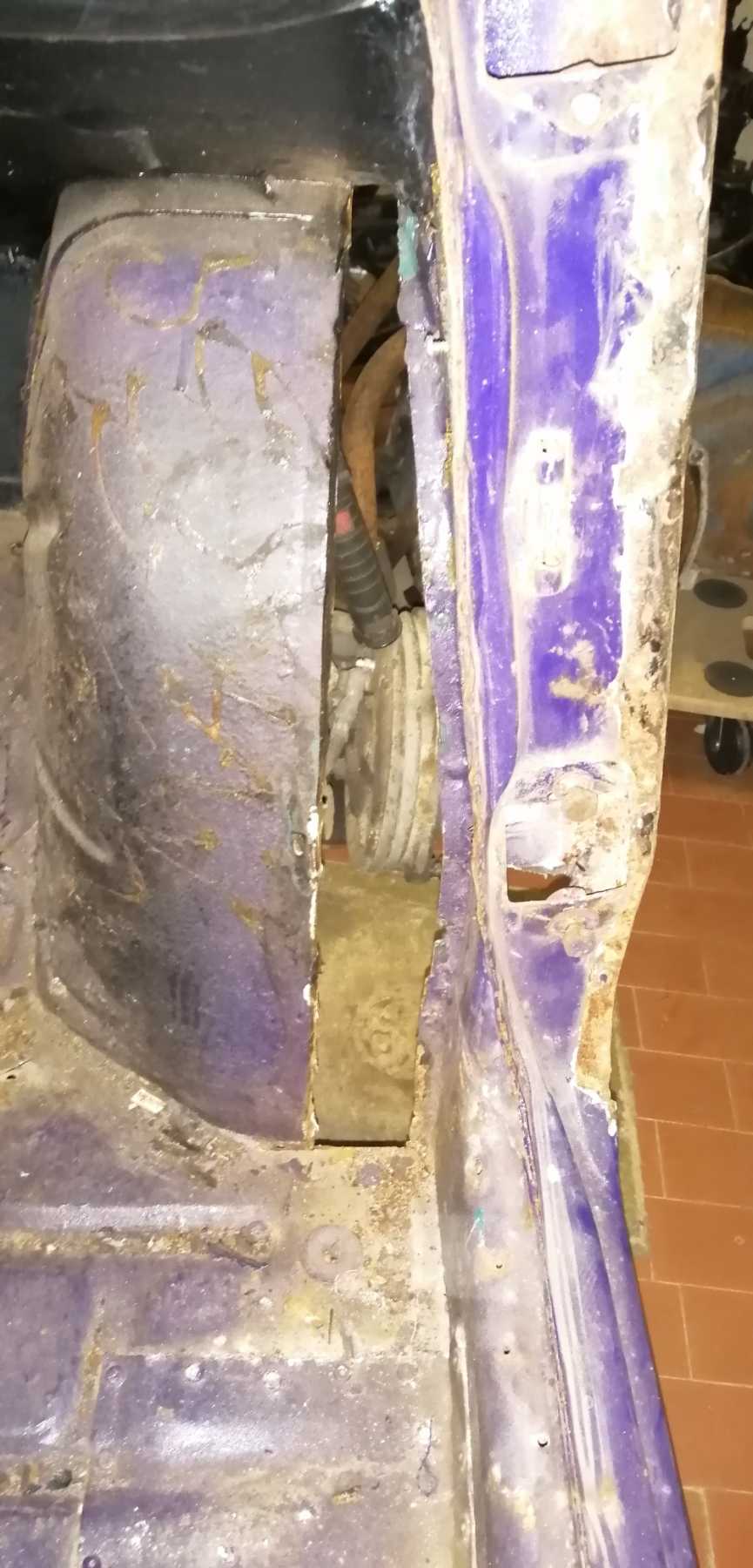

                              Ho rimosso le parti di passaruota che avevo lasciato precedentemente e iniziato a togliere il parafango, internamente sotto al foglio di catrame c’è anche una pezza rivettata tra fono e parafango. IMG_20220326_124741_resized_20220328_033212721.jpg IMG_20220326_124832_resized_20220328_033211398.jpg
                              il montante che tiene le cerniere della porta per poco meno di metà è marcia e quindi da rifare. IMG_20220326_124841_resized_20220328_033210853.jpg

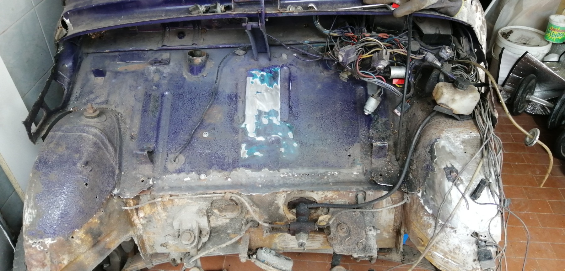

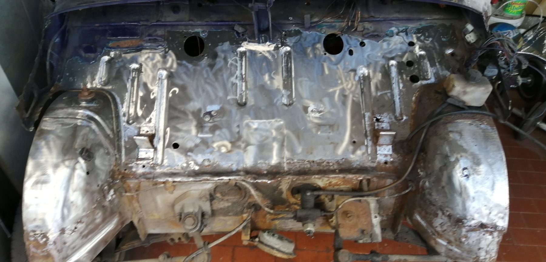

                                #522635
                                giova82
                                  I

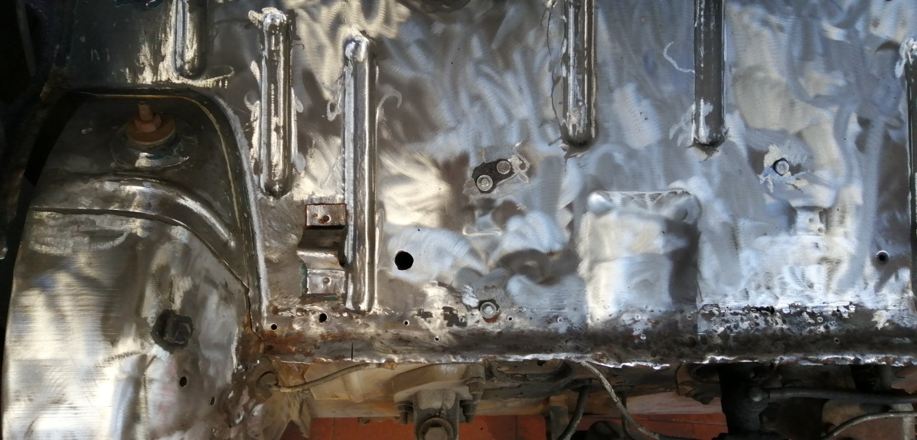

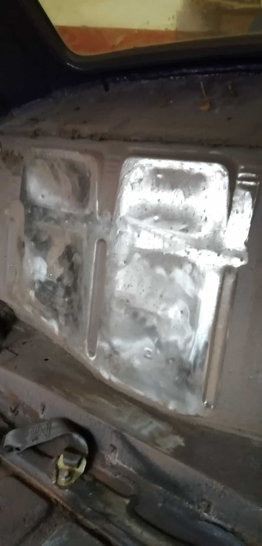

                                  lavori proseguaono…ls lamiera dello schienale della seduta posteriore l’ho un pò sverniciata ed è in buone condizioni IMG_20220403_122009_resized_20220407_072021118.jpg

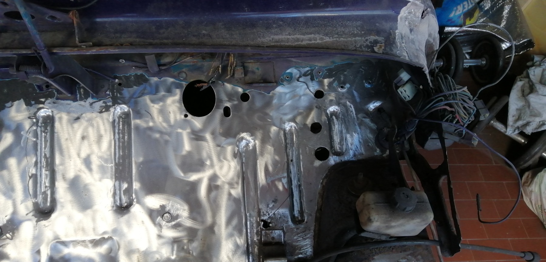

                                  sono andato a sverniciare la parte sotto al serbatoio ed ho visto che sotto al IMG_20220403_122001_resized_20220407_072021336.jpgcolore viola c’è il blu turchese.ho proseguito col sverniciare tutta quest’ultima parte e marciume non ce n’è ma qualche buco da chiudere con delle pezze si. IMG_20220404_181831_resized_20220407_072020779.jpg IMG_20220404_181845_resized_20220407_072119216.jpg IMG_20220404_181852_resized_20220407_072118918.jpg IMG_20220404_181856_resized_20220407_072118616.jpg
