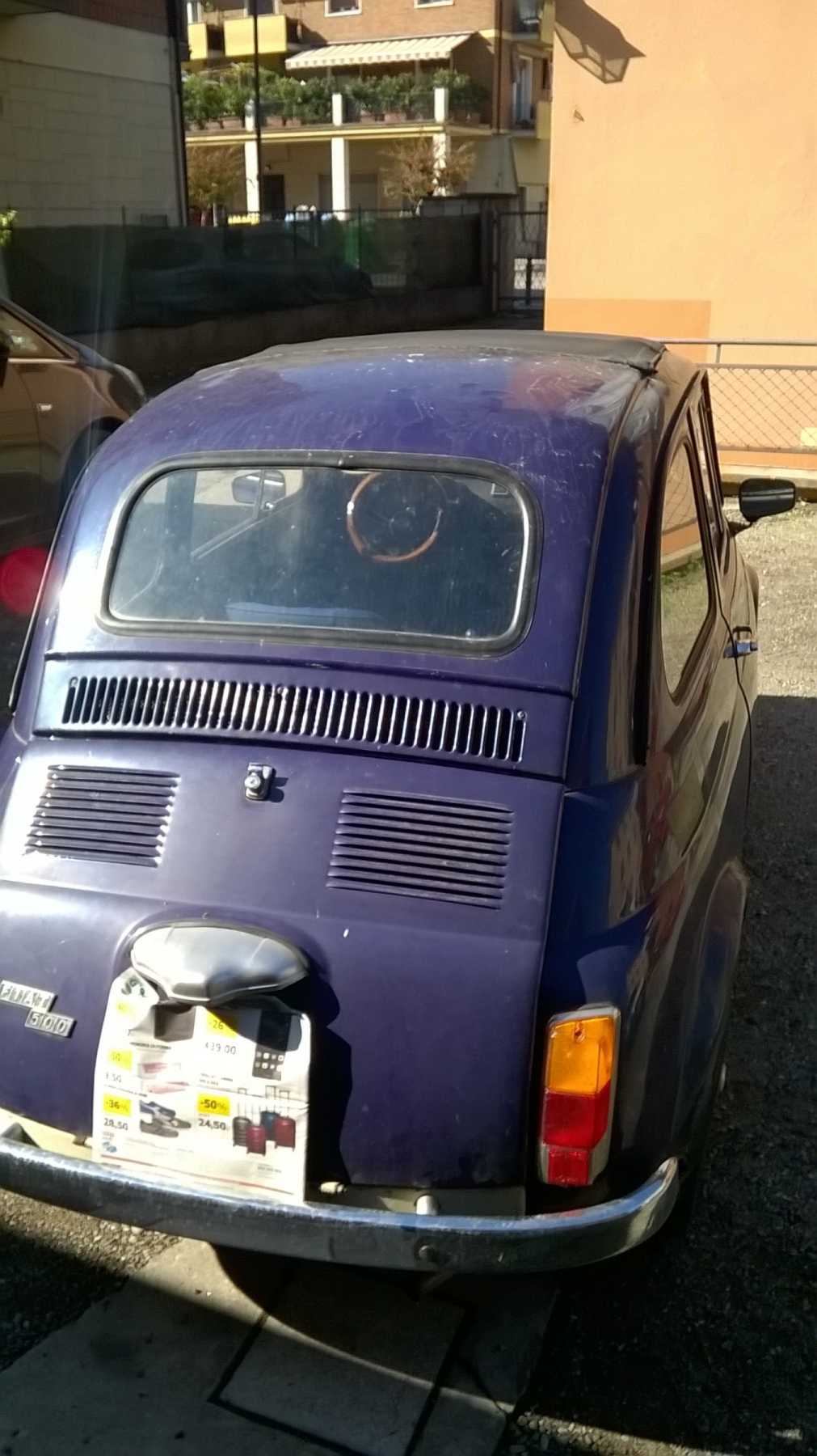

              #521143
              giova82
                Senz’altro avrò bisogno di aiuto!

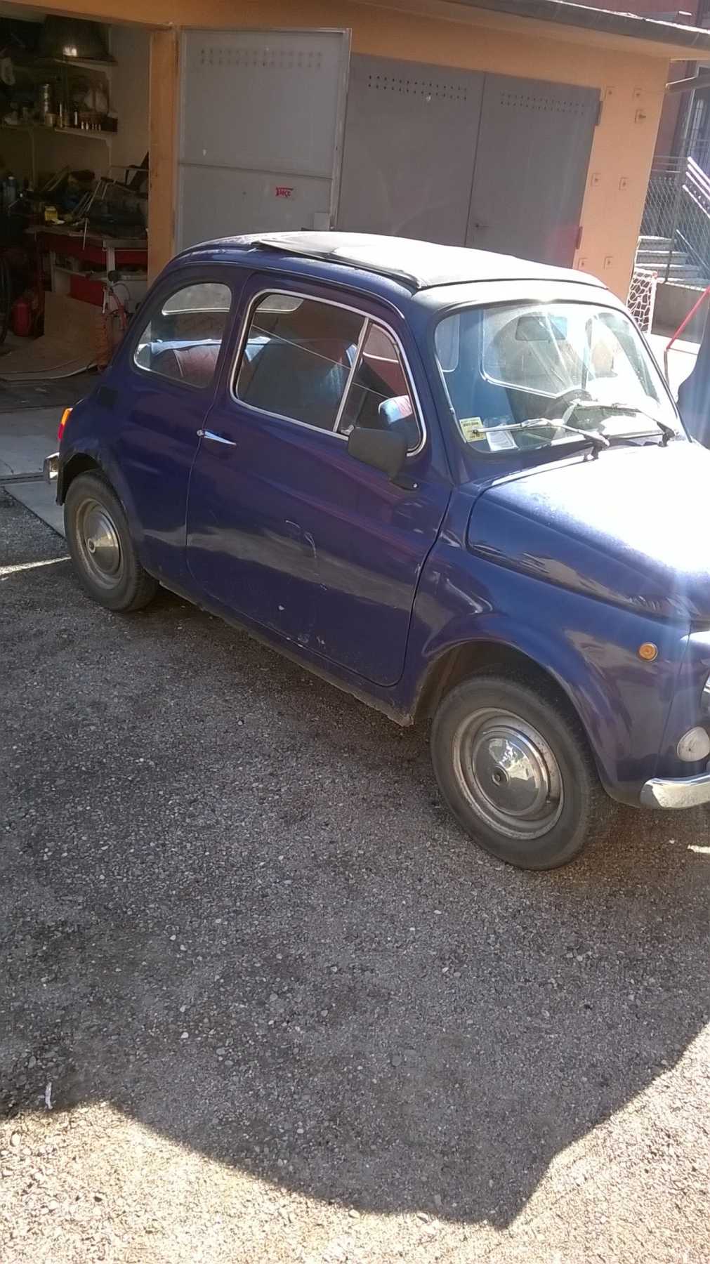

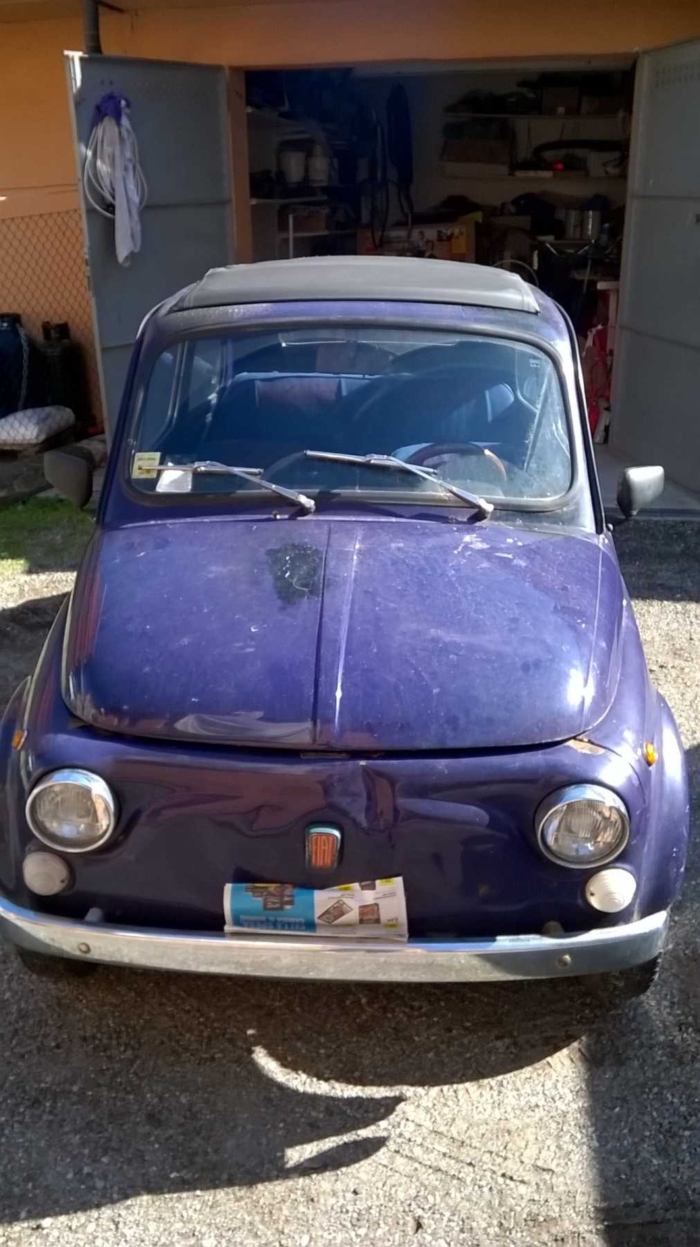

                Intanto ho trovato alcune foto della Cinquina.

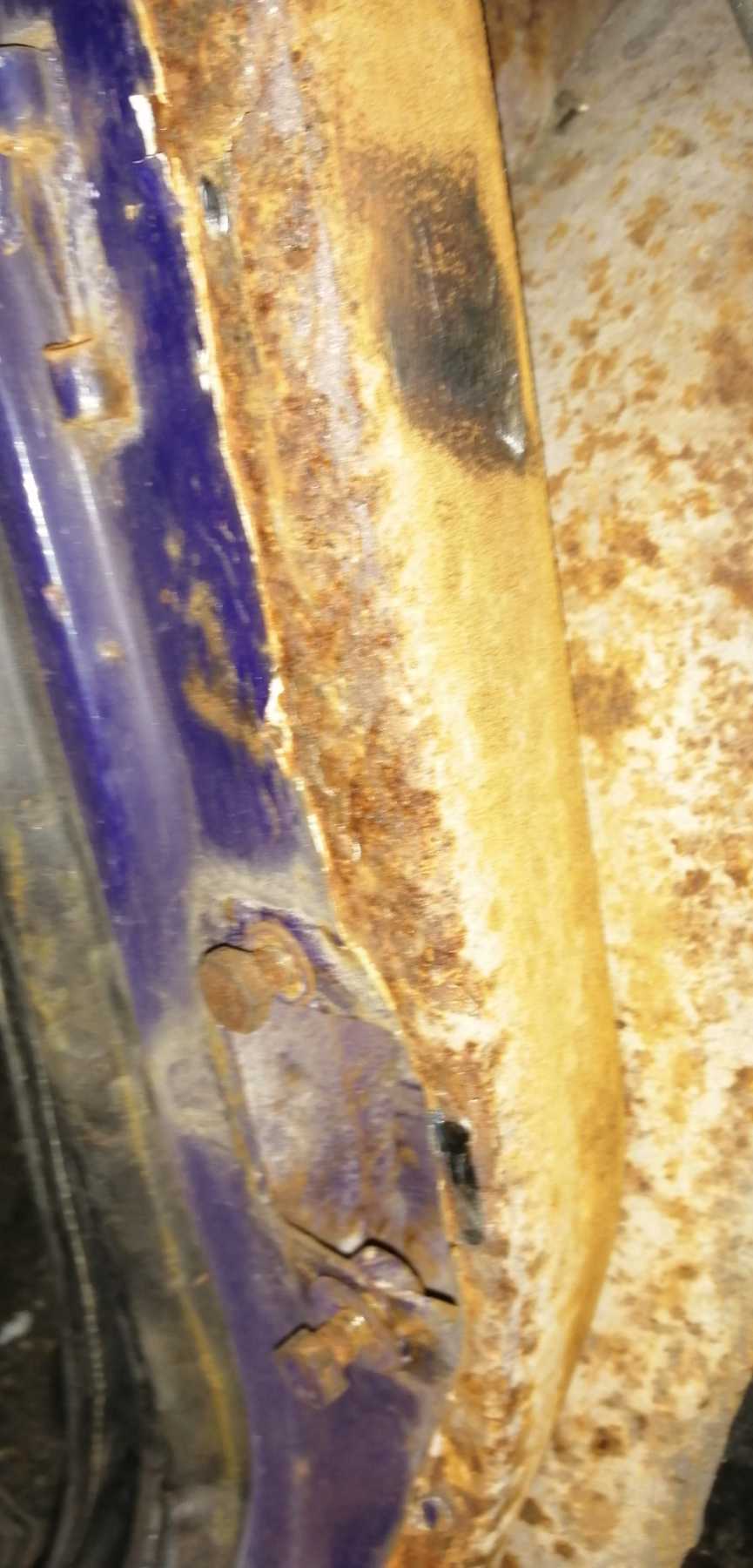

                        giova82
                          sto andando avanti nel tagliare lamiere, parecchio lavoro e parecchia ruggine!

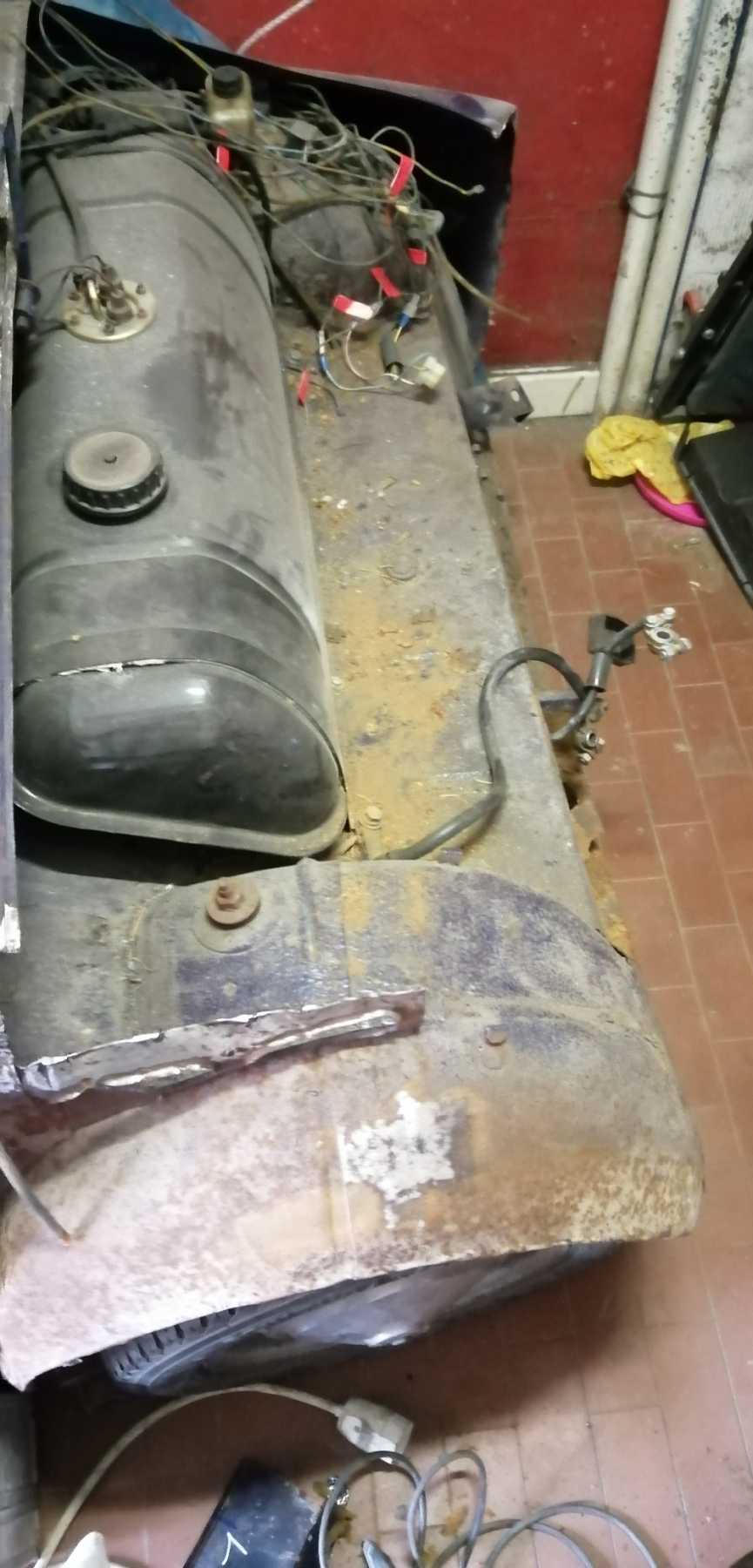

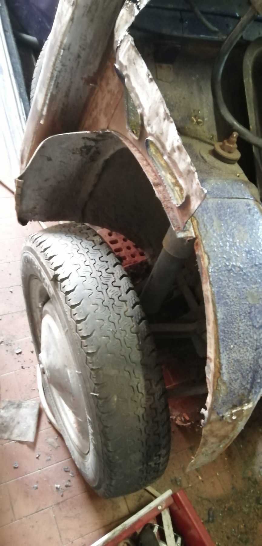

                          #521438

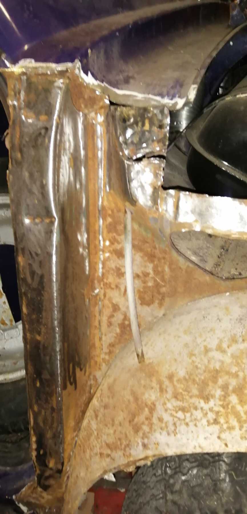

                          giova82

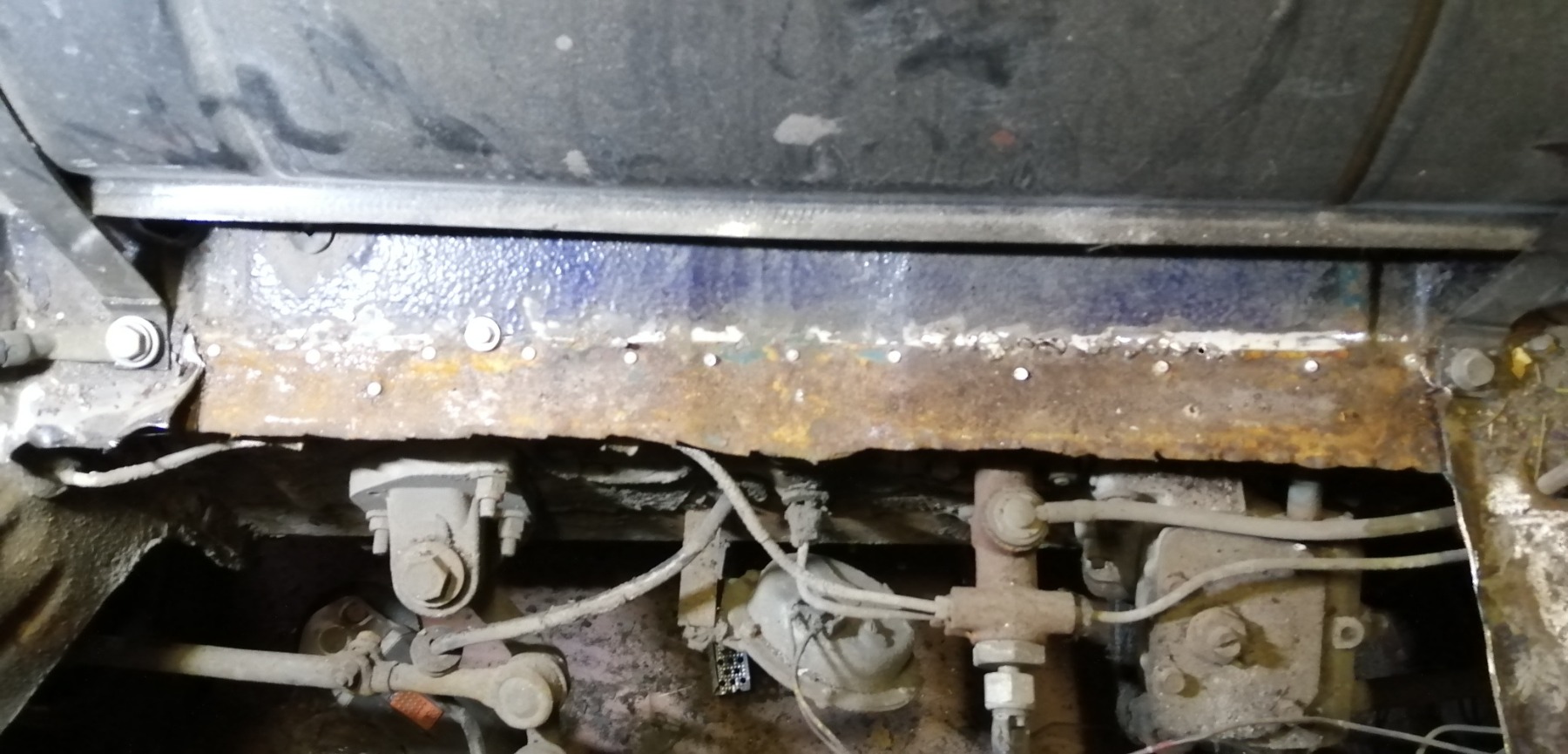

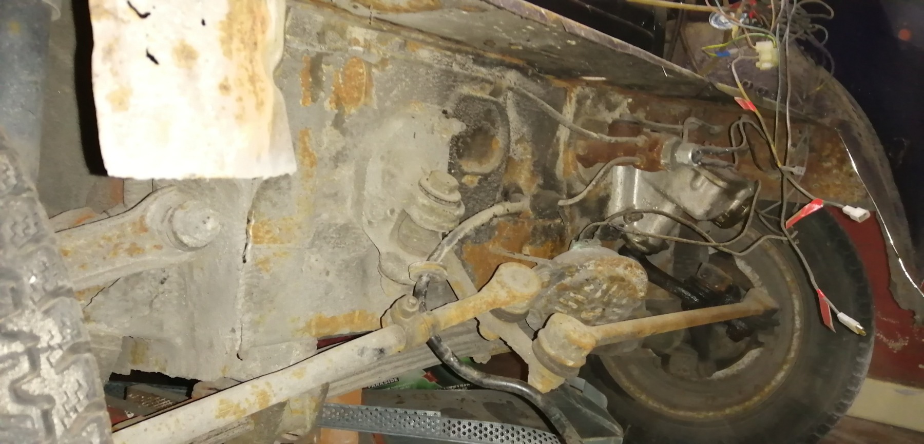

                            Via anche i parafanghi, o meglio per il momento una parte perché devo ancora togliere gli interni e non vorrei che mi prendesse fuoco la Cinquina!!! Comunque prossimo step gli interni. IMG_20220310_154026_resized_20220312_063337978.jpg IMG_20220310_155939_resized_20220312_063337739.jpg IMG_20220310_162642_resized_20220312_063258211.jpg

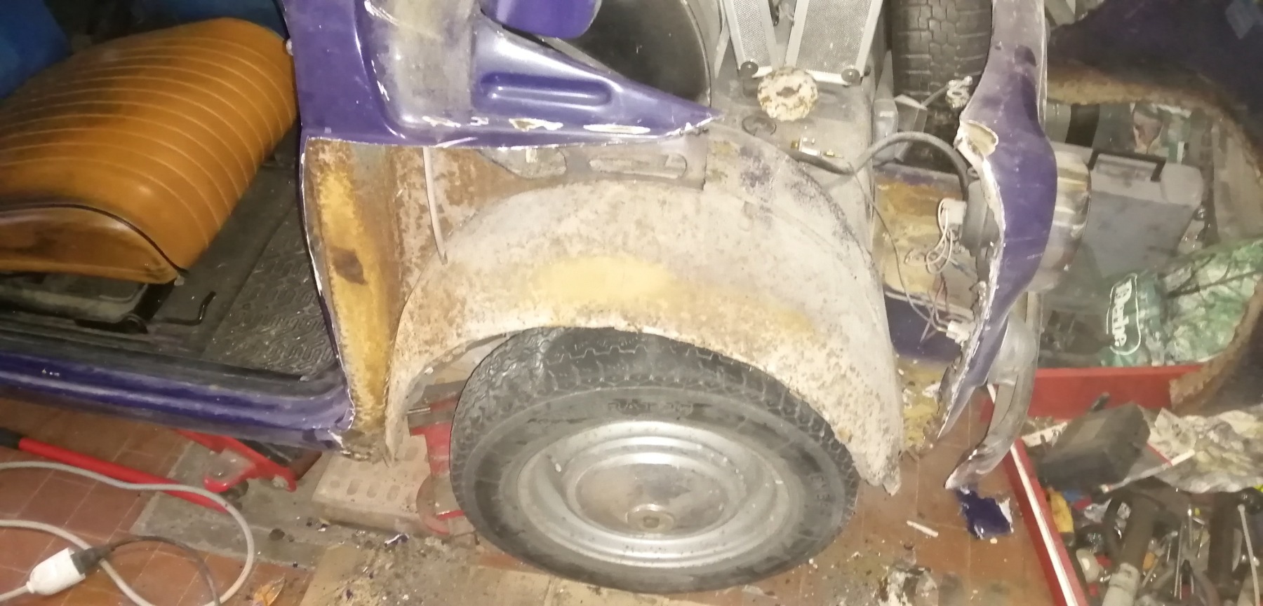

                            #521441

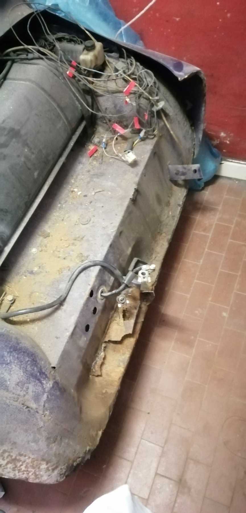

                            giova82

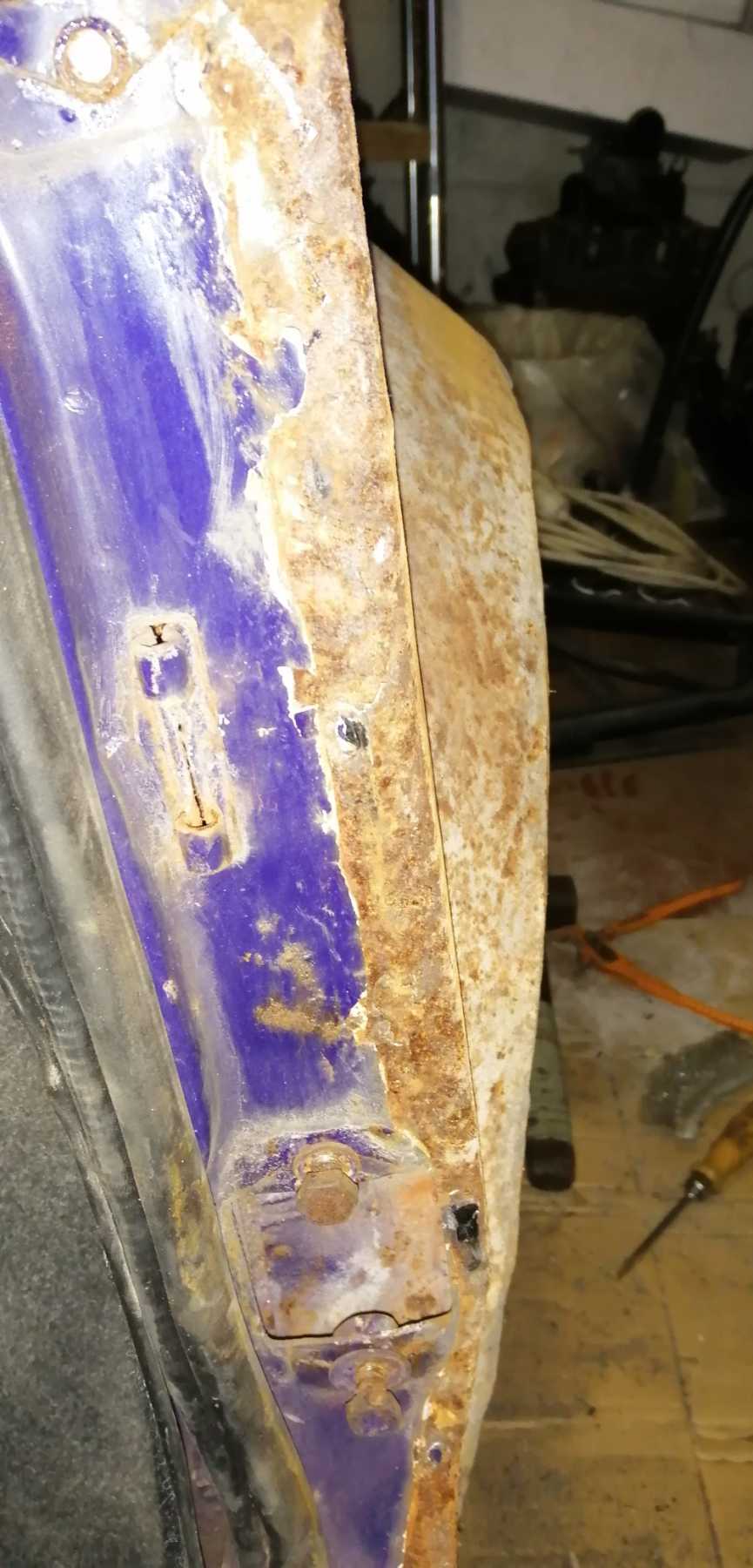

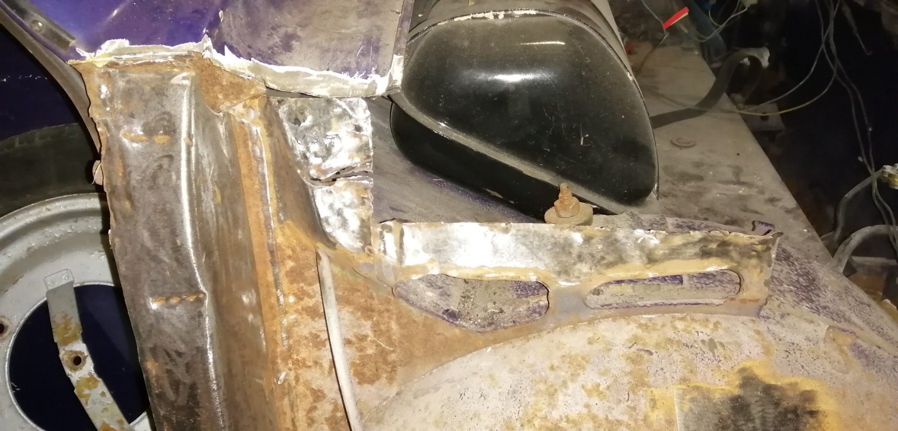

                              Via anche il rivestimento vano batteria. L’ho tagliato in 2 pezzi per essere attento di non tagliare qualcosa che non dovrei o ancora peggio di irreparabile.:evil: IMG_20220310_153946_resized_20220312_063338257.jpg IMG_20220310_162625_resized_20220312_063258797.jpg

                              giova82
                                Da queste foto, non so se riuscite a vederlo, c’è la scatola dello sterzo che perde olio, tiranti di sterzo da sostituire rinvio dello sterzo con le boccole da cambiare. Avrò parecchio da fare tutta estate!

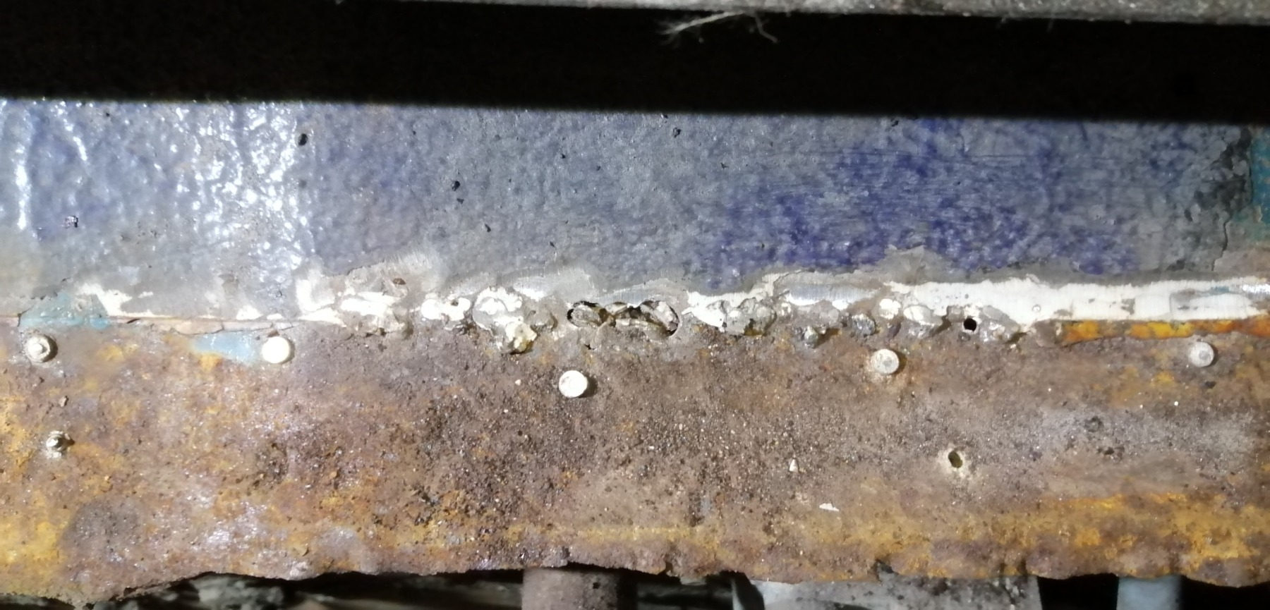

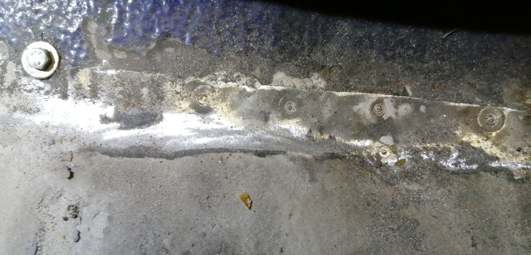

                                giova82
                                  Diciamo che sono contento perché ho capito da dove entrava l’acqua nei giorni di pioggia. Praticamente quando ho tolto del tutto la parte alta del lamierato porta-batteria ho carteggiato lo stucco che c’era ed ho visto che l’avevano fermato con dei rivetti e qualche punto di saldatura. Da questa immagine ho capito da dove mi entrava l’acqua. Mannaggia hai lavori tiravi via a costo irrisorio e di fretta!!!
                                  Con qualche pezza ben fatta e tanta pazienza sistemerò anche questa.
