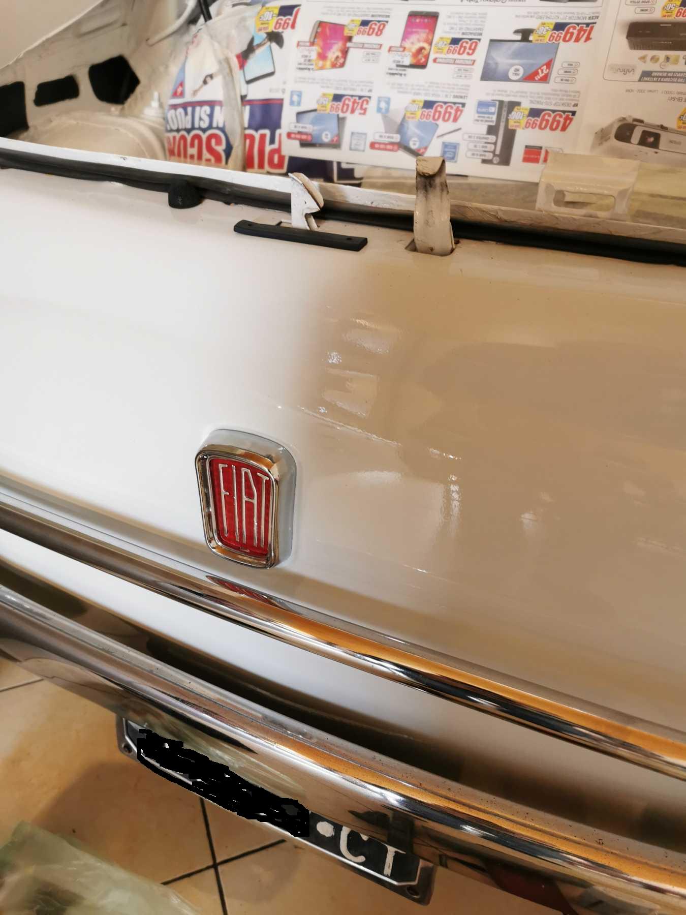

              Ho installato il fregio baffato. Purtroppo osservando da vicino si vede spuntare l’angolo superiore dell’incasso del logo fiat romboidale, ma non potevo tirarlo su troppo.. 500rid.jpg

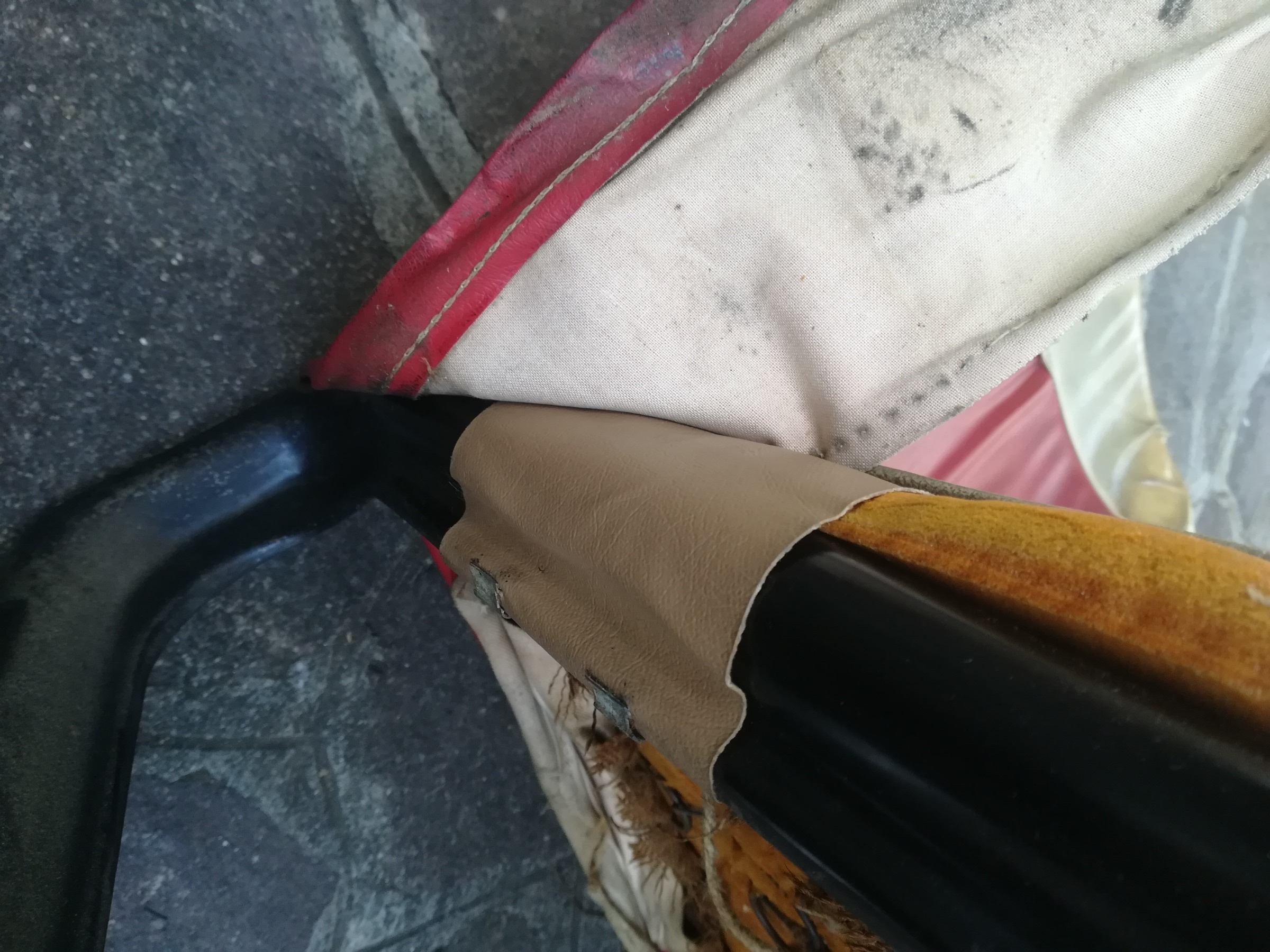

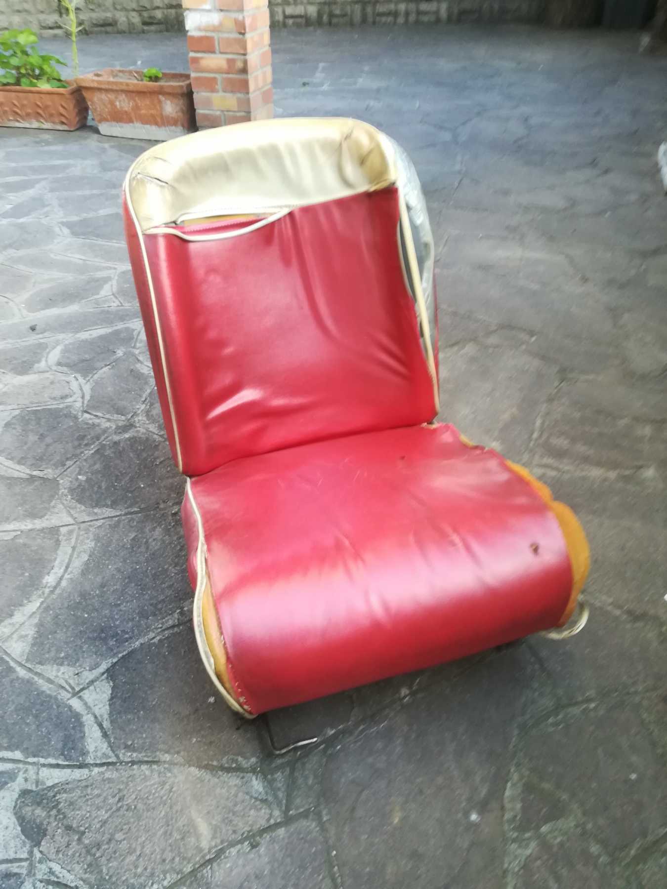

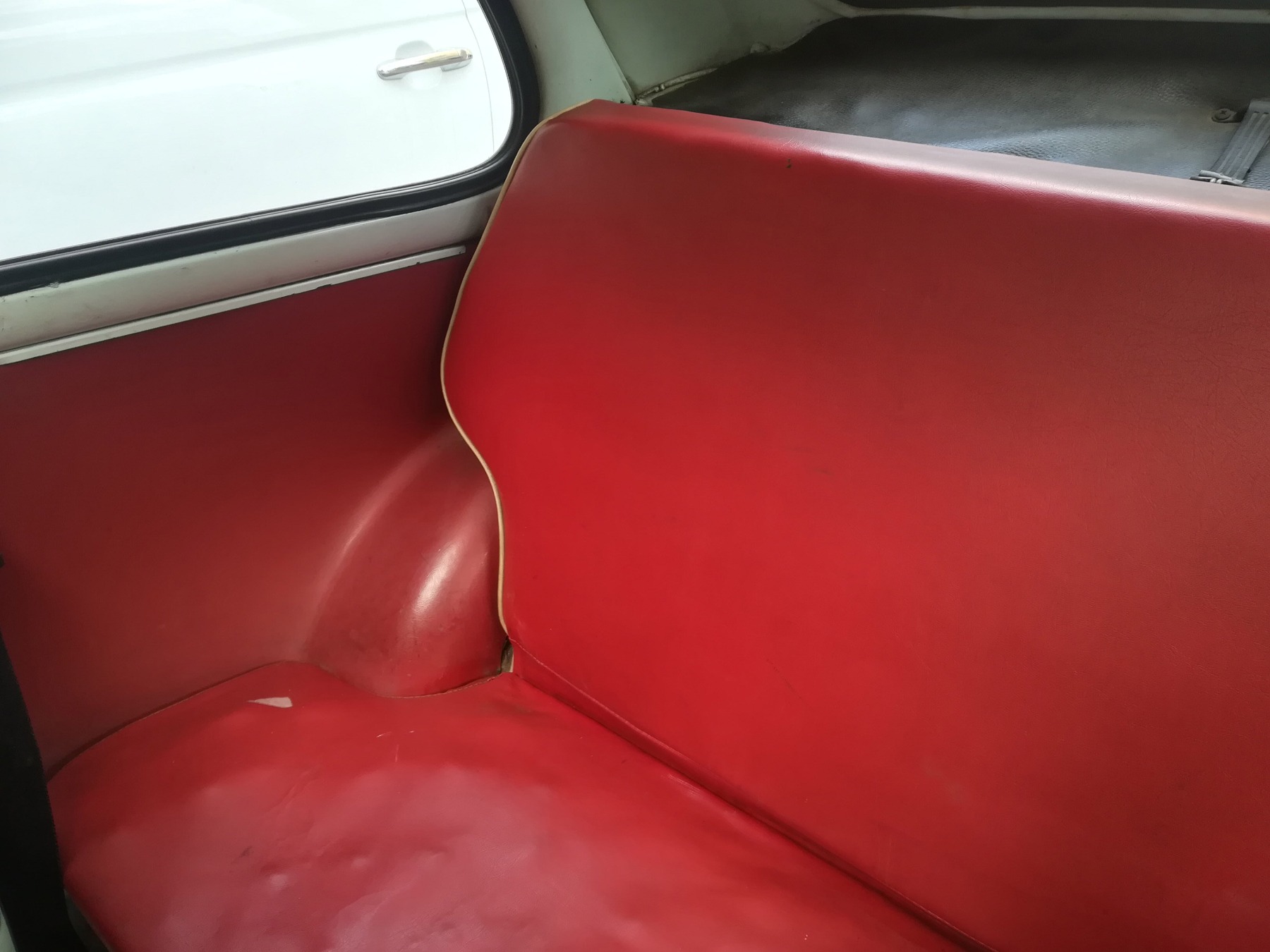

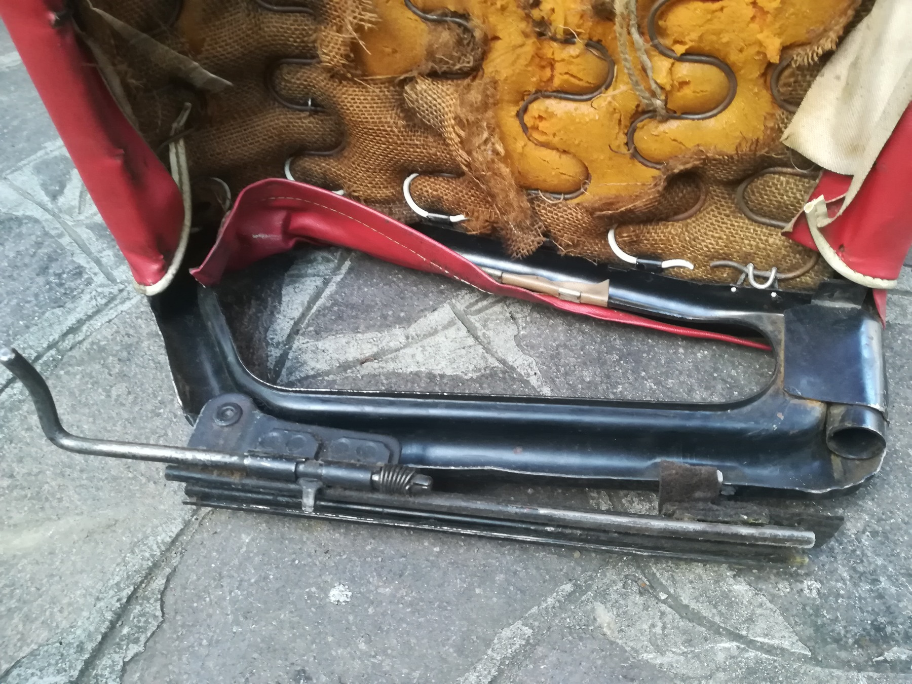

                Stranamente, rifoderando il sedile, è uscito fuori un piccolo lembo di skai beige attaccato al sedile con due graffette…. Stesso colore che ho trovato nel baule, sotto al parabrezza.. Eppure con l’azzurro acquamarina sapevo che fossero previsti solo i sedili rossi..
                #496825
                riccardo.rabassini@gmail.com
                  Con l’azzurro acquamarina 433 erano disponibili anche gli interni beige (fonte: Tutti i colori della 500 di Enrico Bo)
                  #496835
                  Fufu
                    Esattamente, anche la mia 500 f del febbraio 1968 è nata con gli interni beige e lunetta color panna, sebbene ora li abbia rossi.
                    #496853
                    danguard76
                      Però la mia ha i pannelli rossi di primo impianto, sono originali.. Vabbè era una curiosità.
                      #496860
                        probabile che sia stato sostituito il sedile di guida con uno che è nato beige e rifoderato con la fodera rossa di primo impianto…

                        danguard76

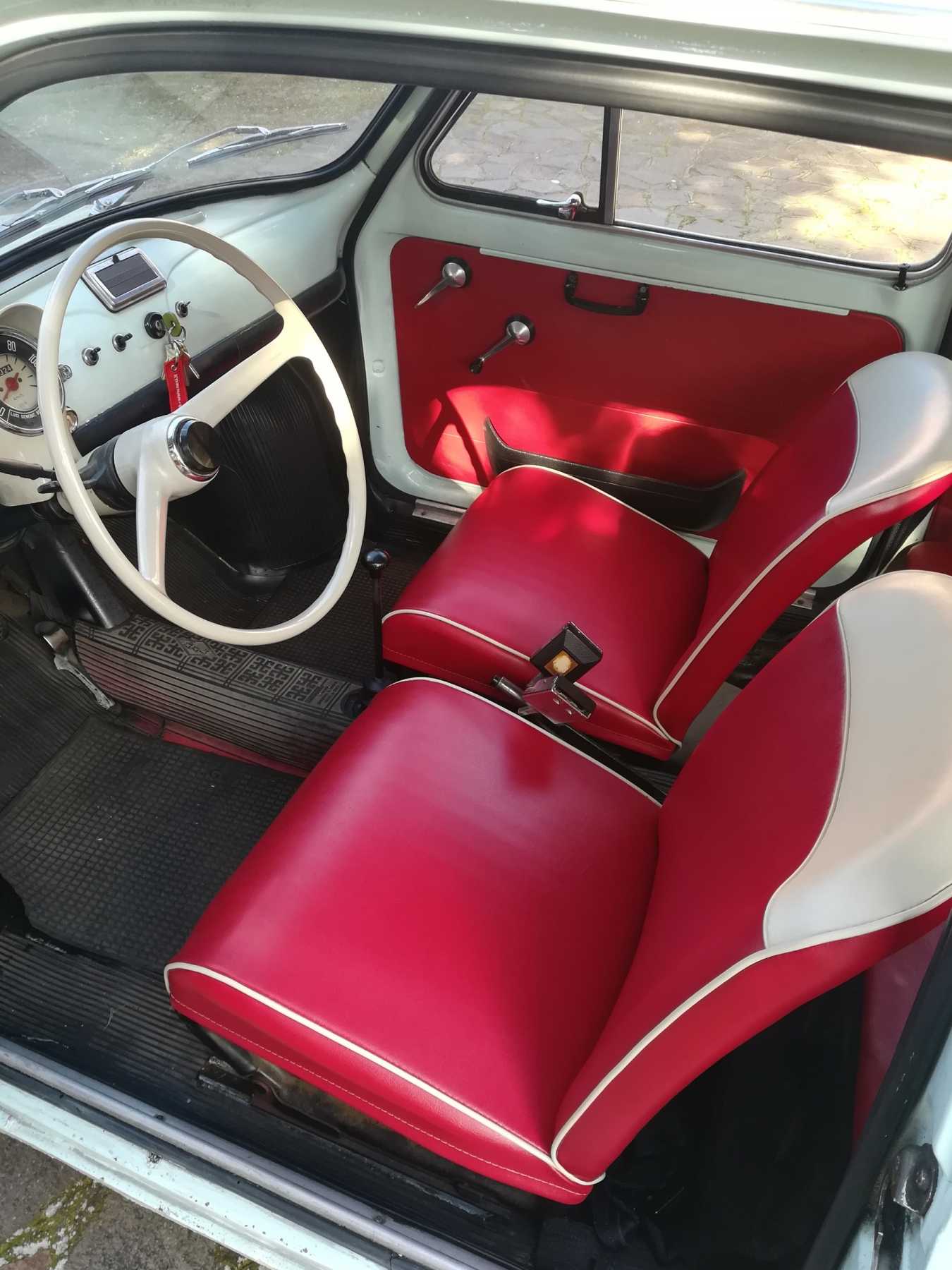

                          Ho sistemato anche le leve di apertura, successivamente a questa foto.

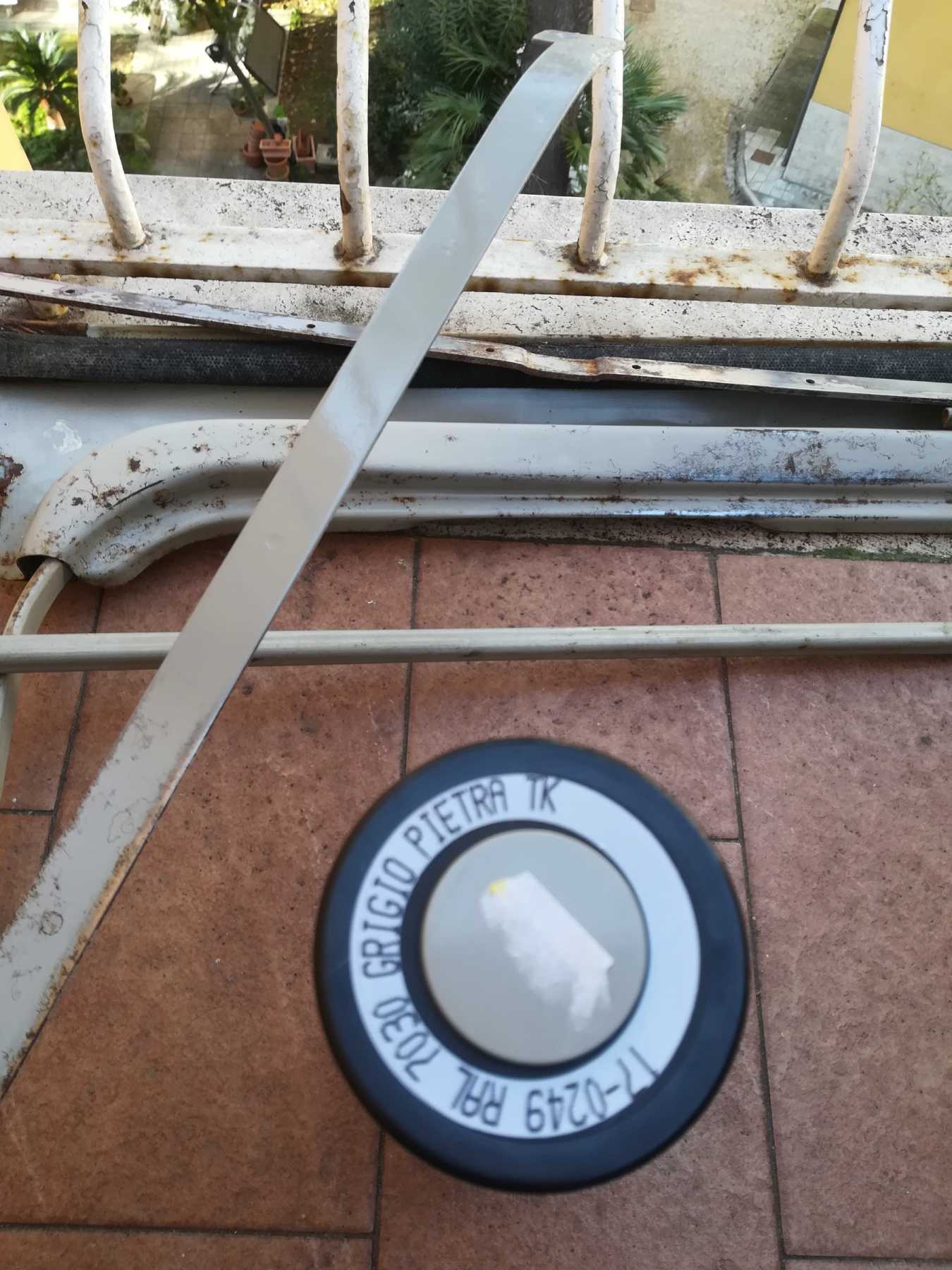

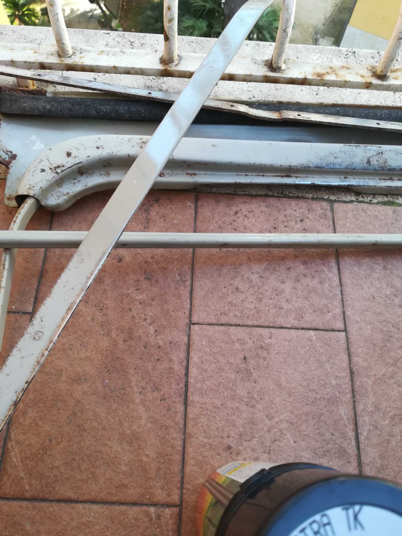

                            Volevo segnalare a chi sta “impazzendo” per trovare il grigio vela 684, magari facendoselo fare su richiesta col tintometro, che è assolutamente simile, se non identico, al RAL 7030 grigio pietra. Nella foto il telaio originale di una 500 F con una parte verniciata appunto con la bomboletta .. IMG_20210223_151027.jpg

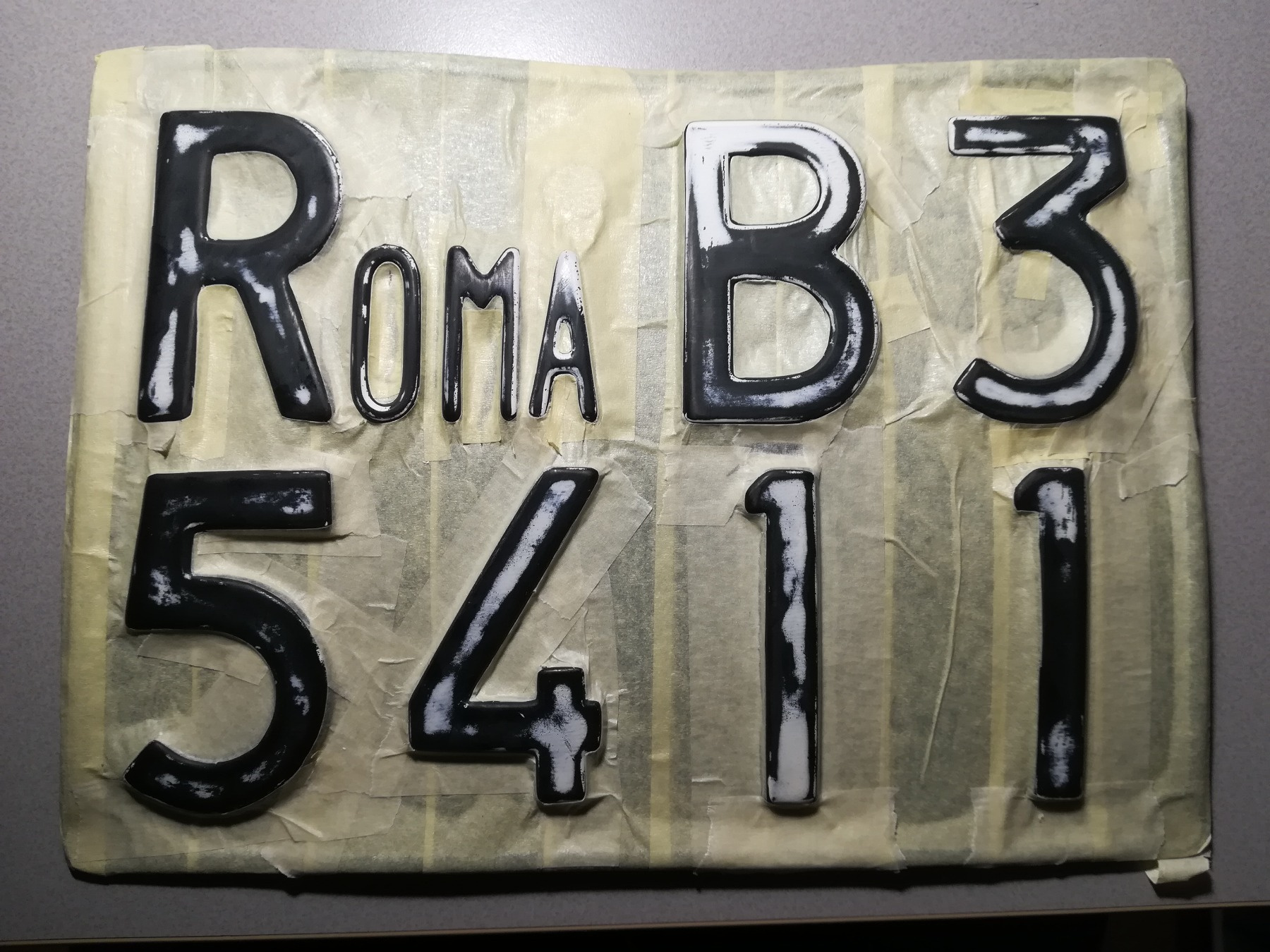

                            danguard76

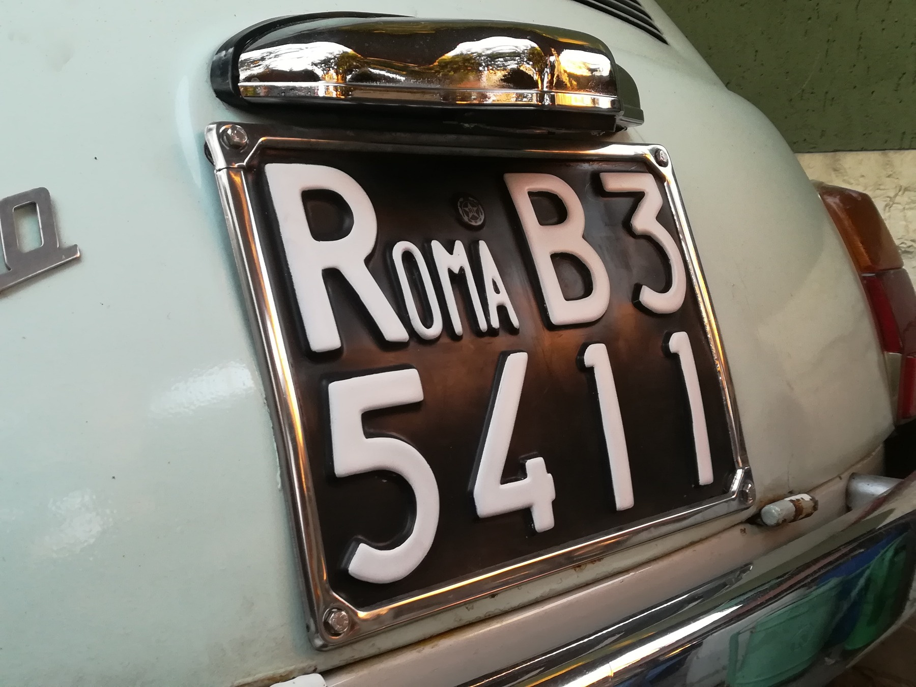

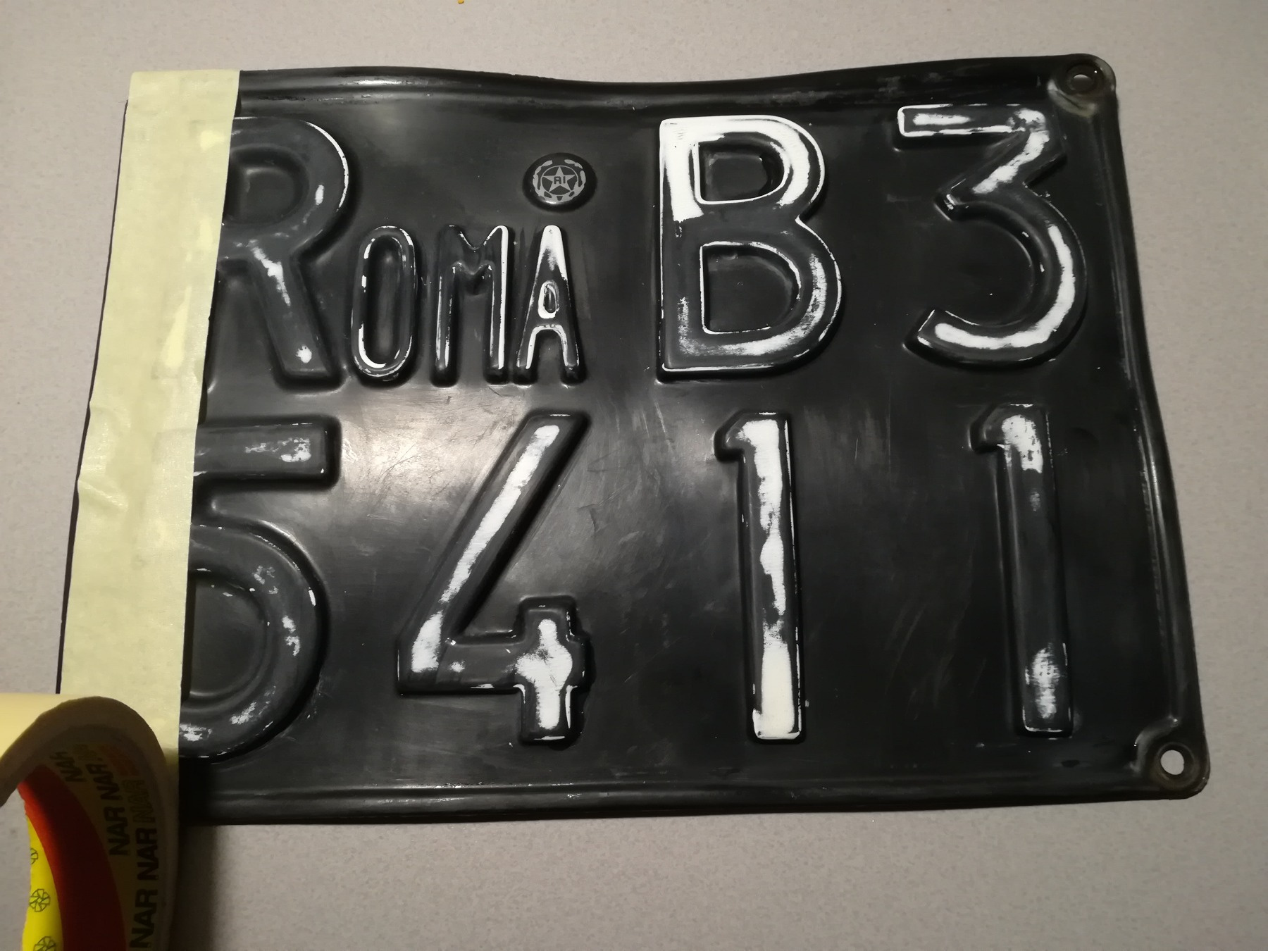

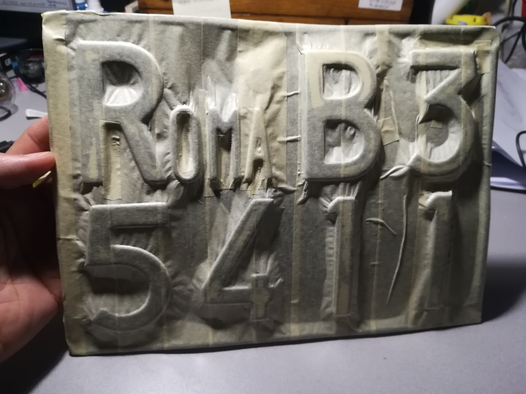

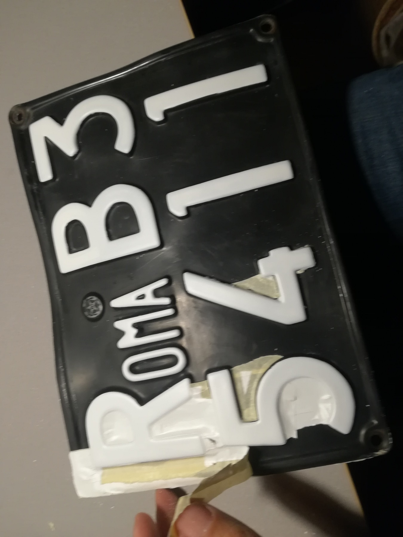

                              Per quanto riguarda il “restauro” della targa, ho visto molti post sull’argomento. La mia targa era stata pennellata in modo brutale, dal vecchio proprietario ottantenne. Per fortuna il simbolo statale era integro.
                              Non mi convinceva del tutto il fatto di dipingere a pennello i numeri. Infatti la resa finale non è quella di una targa “uscita dalla motorizzazione”.
                              Così ho passato il bianco spray, mascherando lo sfondo con il nastro da carrozziere.
                              targa.jpg IMG_20210212_224312.jpg IMG_20210212_230335.jpg IMG_20210213_003645.jpg IMG_20210213_185856.jpg IMG_20210220_172215.jpg
                              #498517
                              Gens Orsina
                                Bel lavoro, complimenti !!!
                                Per mera curiosità puoi dirci per favore la sigla riportata all’interno (nell’incavo posteriore) il simbolo della nostra Repubblica ?
                                (IPS?)
                                Grazie
                                #498518
                                  Ottimo lavoro 🙂
                                  un paio di domandoni…
                                  Hai usato un primer per favorire l’adesione della vernice alla plastica della targa prima di verniciare i numeri?
                                  Qual è il codice del colore del bianco che hai utilizzato?
