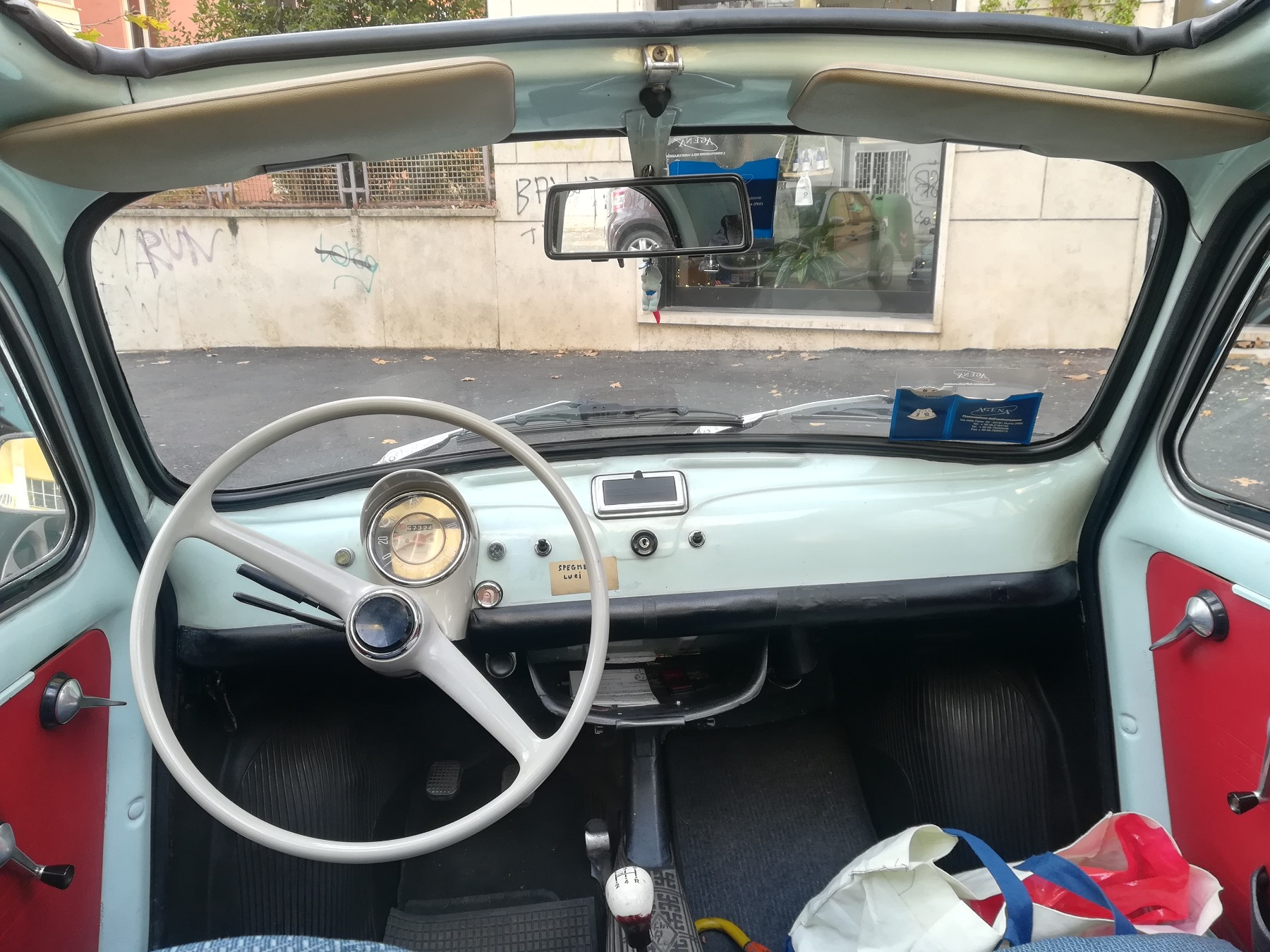

      le maniglie di apertura interne alle portiere sono montate male, e purtroppo ci sono delle tasche nere che non ci dovrebbero essere. IMG_20201219_114344.jpg IMG_20201220_114737.jpg IMG_20201219_122513.jpg IMG_20201221_121826.jpg

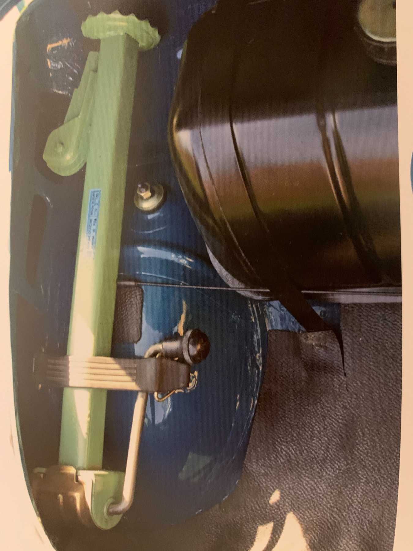

            Sì grazie Drago, non avevo elencato queste cose ma ne ero a conoscenza. In particolare il cric va montato capovolto rispetto ad ora, ma finché non mi arriva la cinghia lo lascio come lo aveva “assicurato” il vecchietto che mi ha venduto il cinquino..

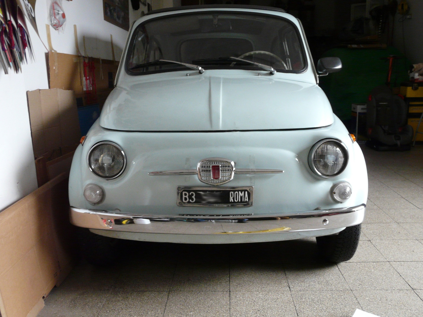

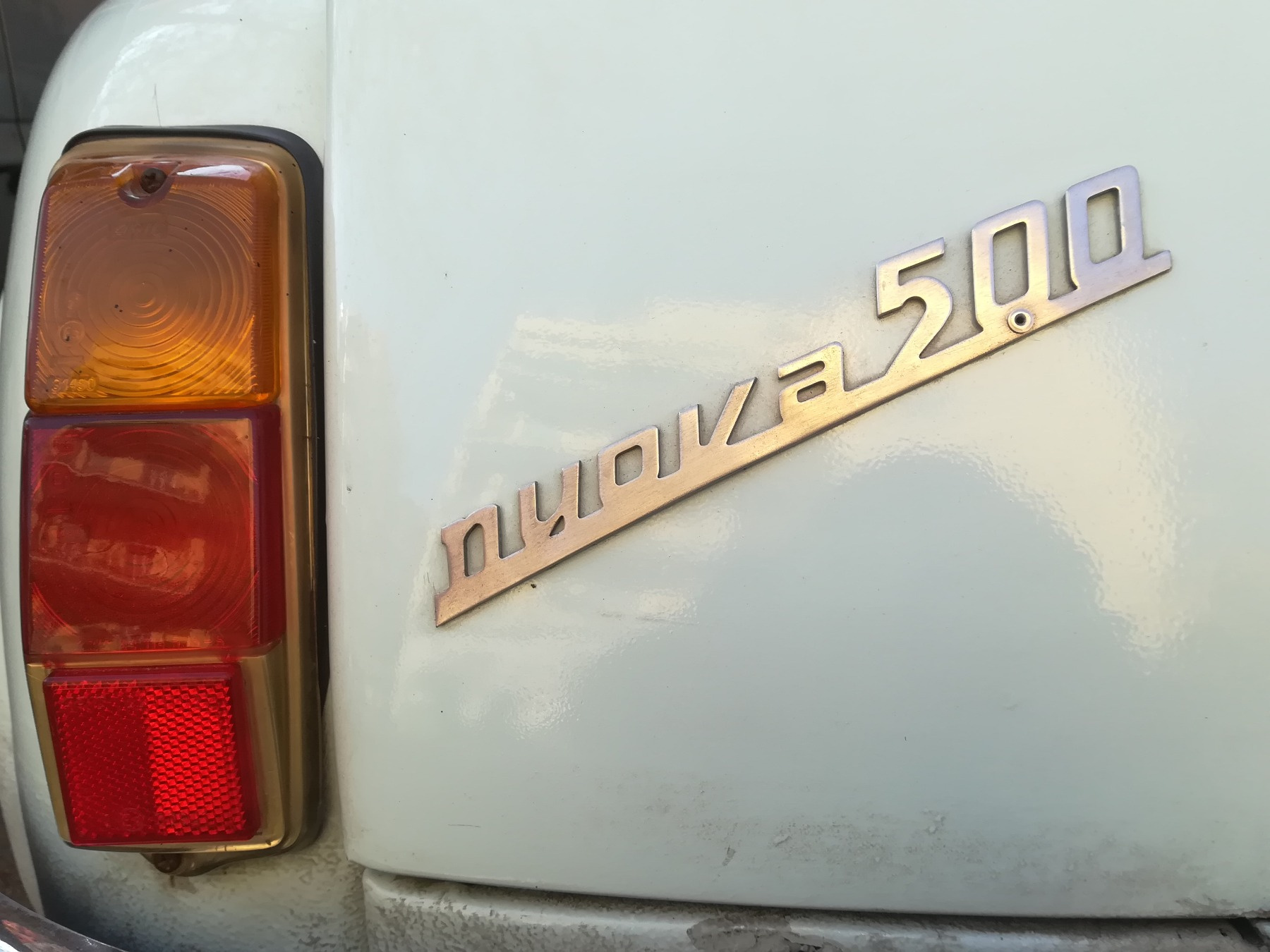

                  applicare il fregio della F con i baffi sopra la calandra della R non è così facile, per coprire l’incasso del logo a losanghe il fregio andrebbe montato troppo in alto, se non vuoi sostituire il frontale devi comunque appiattire il frontale e per un lavoro perfetto devi fare il foro dove fissare il clacson…
                  #494472
                  danguard76
                    Stranamente, il clacson è al posto suo, farò solo un foro di piccolo diametro con una tazza per permettere al clacson di essere più “sonoro”
                    #494475
                      [quote=”danguard76″ post=370936]Stranamente, il clacson è al posto suo, farò solo un foro di piccolo diametro con una tazza per permettere al clacson di essere più “sonoro”[/quote]
                      in che modo lo hanno fissato? comunque ti ripeto che foro a parte, il fregio andrebbe troppo in alto per coprire completamente l’incasso del logo attualmente montato…

                        Oggi ho fatto una prova.
                        Effettivamente spunta a destra un angolino del rombo fiat R.. Anche se forse ho collocato il fregio di qualche mm troppo a sinistra.
                        Altro problema è che la targa non è perfettamente centrata ed è troppo su..
                        Ho visto che il clacson è stato messo con una staffetta di fortuna .
                        #494860
                          Ti dico il mio parere …
                          Allora da questa foto , spero non mi inganni la prospettiva , mi pare che il fregio non sia centrato rispetto alla nervatura centrale del cofano .
                          Direi che dovrebbe andare un pochino più verso destra ( lato guida ) , se così fosse, andresti a coprire langolino del fregio R .
                          Dopo di che proverei a centrare la targa di conseguenza 😉 😉

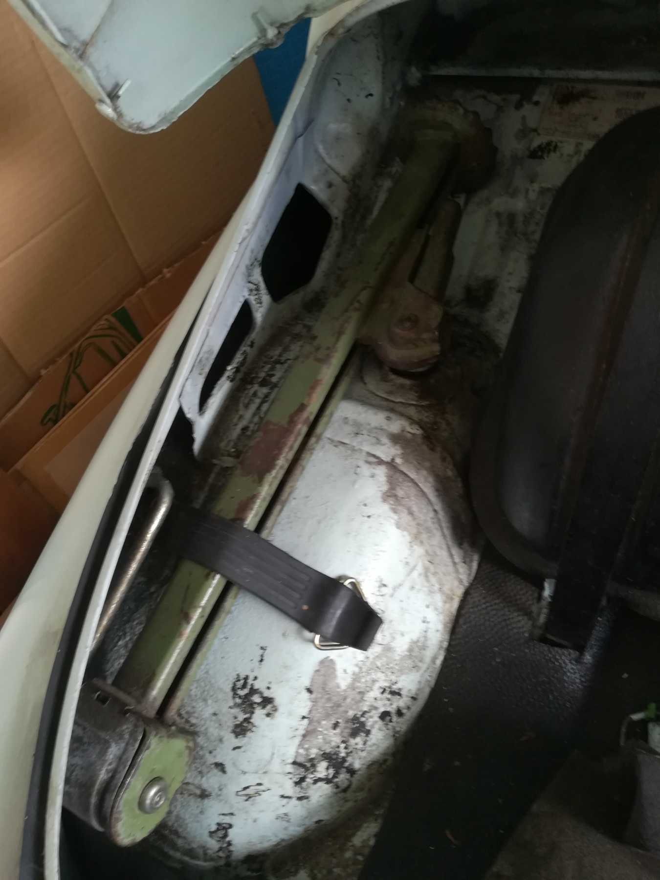

                            Il cric nelle 500 del ’67 aveva un appiglio fisso in alto e una sola cinghia gommata.
                            #494863
                            danguard76
                              è quello che pensavo.. Certo che i buchi della targa potrebbero rappresentare un problema se fuoriescono dalla sagoma della cornice targa..
                              #494864
                                Ma non mi preoccuperei tanto per i fori della targa .
                                Sono fori piccoli , con un po’ di stucco li potresti chiudere e facendoti fare un pochino di vernice della stessa tonalità del tuo colore ( una buona carrozzeria riuscirà con il tintometro a copiati perfettamente la tua tinta ) , potrai procedere con dei ritocchi 😉

                                  Va capovolto
