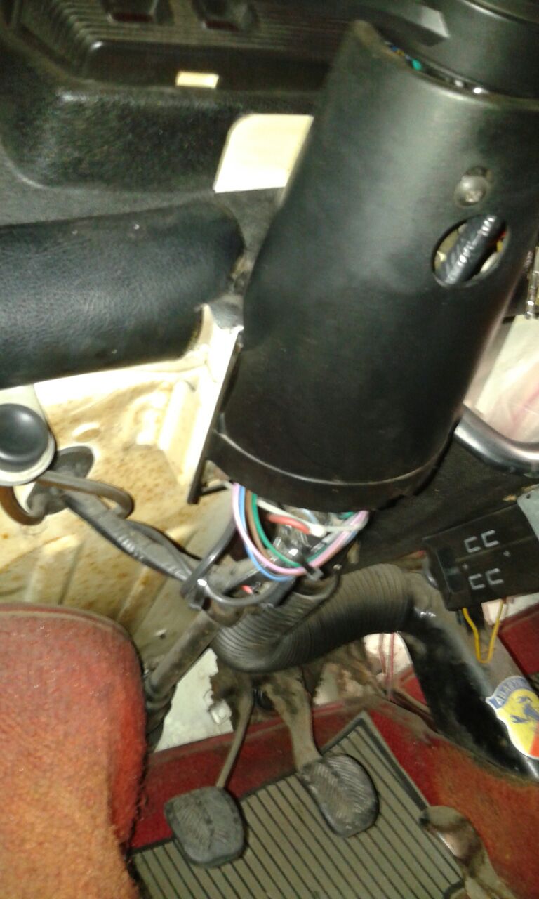

Davvero particolare questa vettura.
Forse le modifiche apportate a questa 500 erano necessarie per ottenere l’Omologazione in quel Paese,ma aspettiamo pareri più autorevoli del mio.
Tanti anni prima comunque, le 500 destinate al mercato nordamericano dovettero modificare i loro “occhioni” e i paraurti, diventando ranocchie ronzanti.
2 Gennaio 2015 alle 22:59 #315151stefano90PartecipanteTutte le notizie che mi darete le riferirò al proprietario.
2 Gennaio 2015 alle 23:05 #315152drago500PartecipanteForse anche i paraurti con la striscia di gomma fanno parte del “pacchetto safety” necessario per circolare Oltralpe.
Si nota pure la pompetta per i lavavetri a sinistra del piantone dello sterzo,solitamente è a destra.
