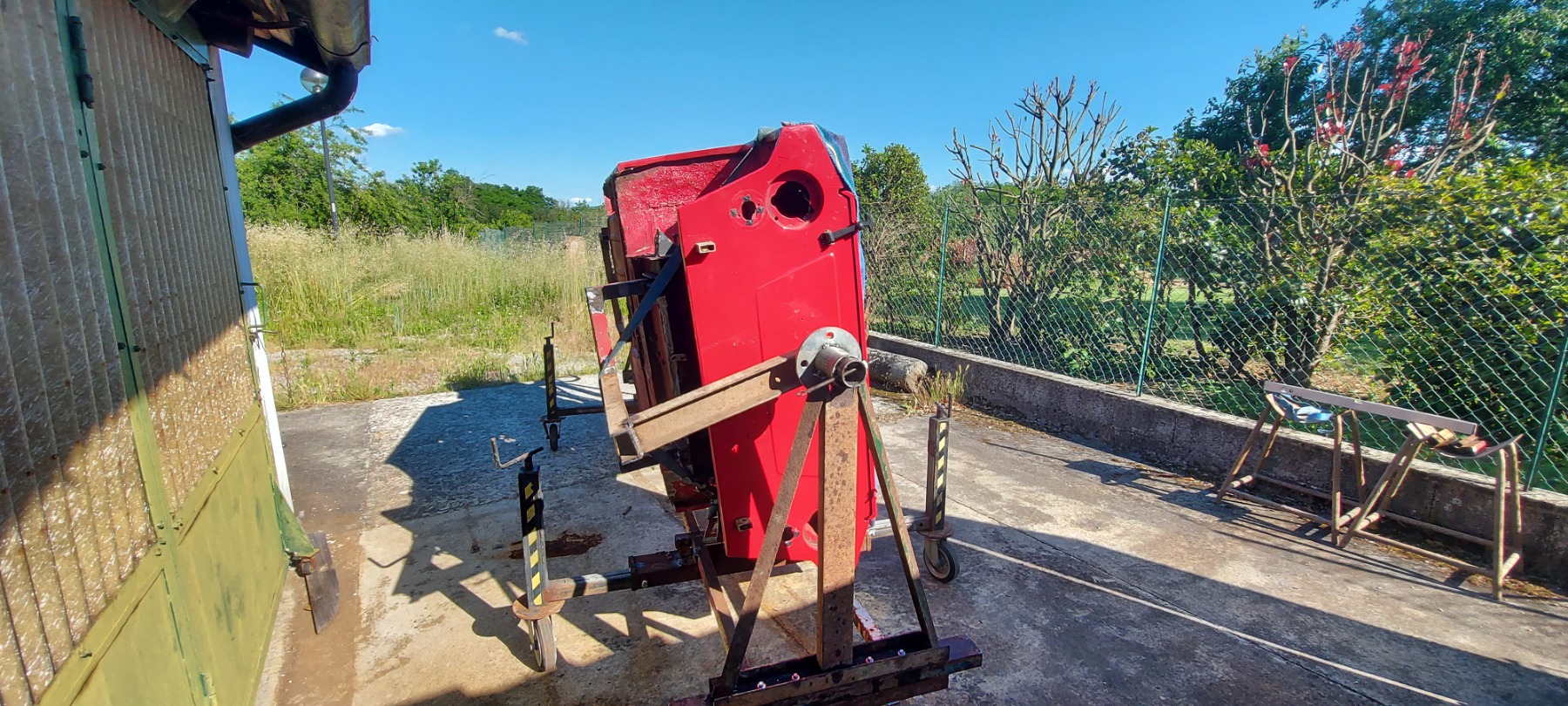

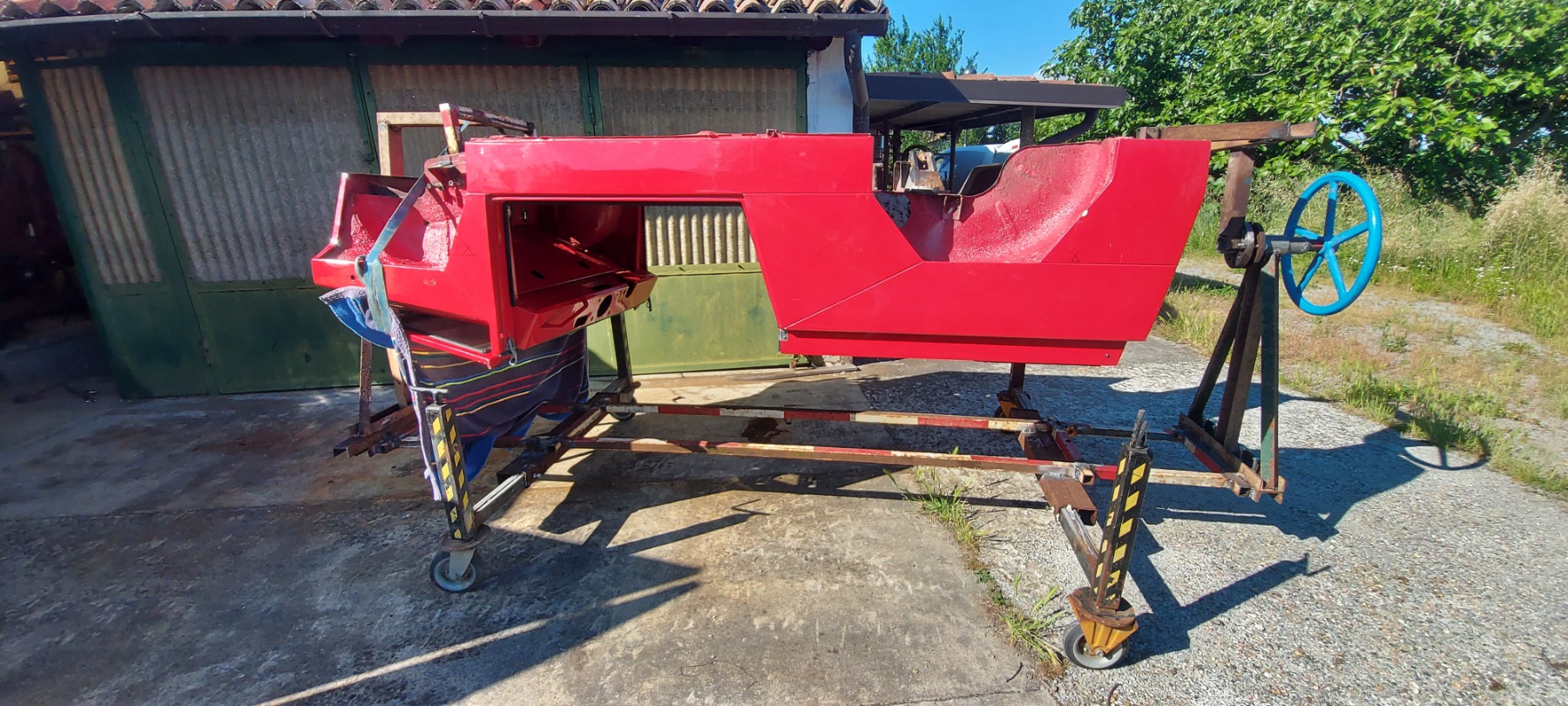

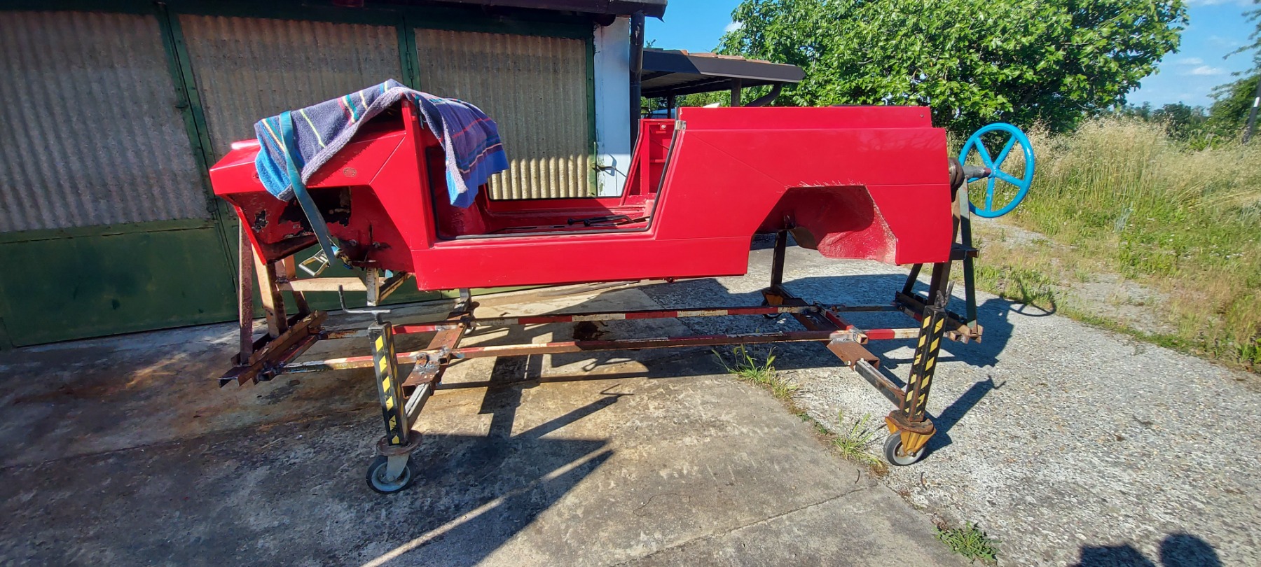

              Oggi giu dai cavalletti e su sul carrettino.
              Rotazione 90°
              E 180°.
              Un po’ spartano e pesante, ma funzionale e soprattutto economico.
              L’ho costruito con solo materiale di recupero…

              #506319
              Lampa
                Grande Ale! Chi fa da sé fa per 33.333.333!!!
                Spettacolo il carrettino! Per il restauro della L lo vorrei fare anche io. Sballotare la scocca da un fianco all’altro mi fa soffrire…

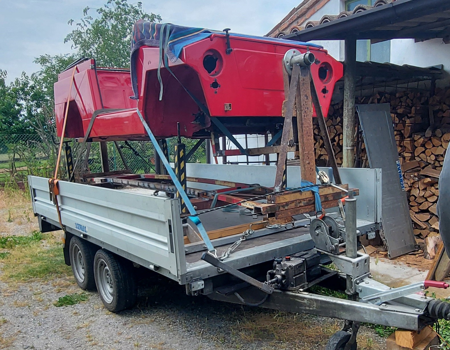

                  OK. ….Andiamo sul rimorchio in attesa del trasferimento 😉

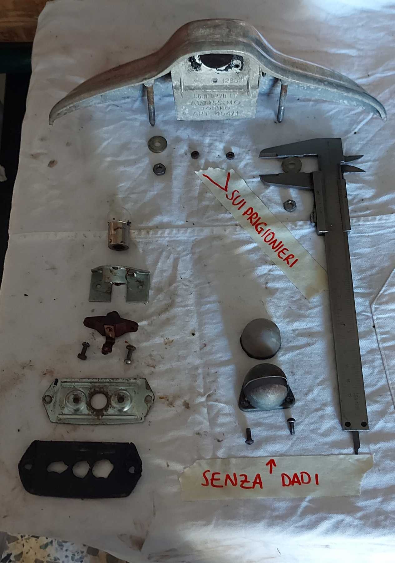

                        Ho iniziato il sezionamento dei vari componenti smontati, al fine di dividere i rispettivi particolari per ordinarli e catalogarli, in funzione delle lavorazioni di restauro.

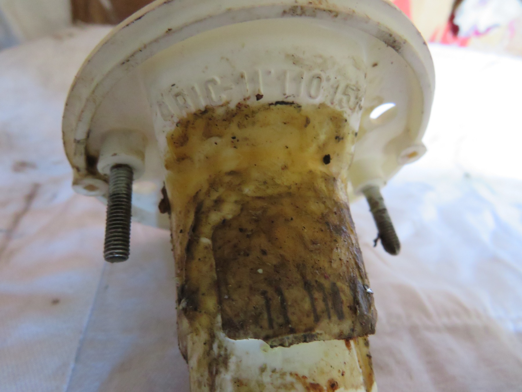

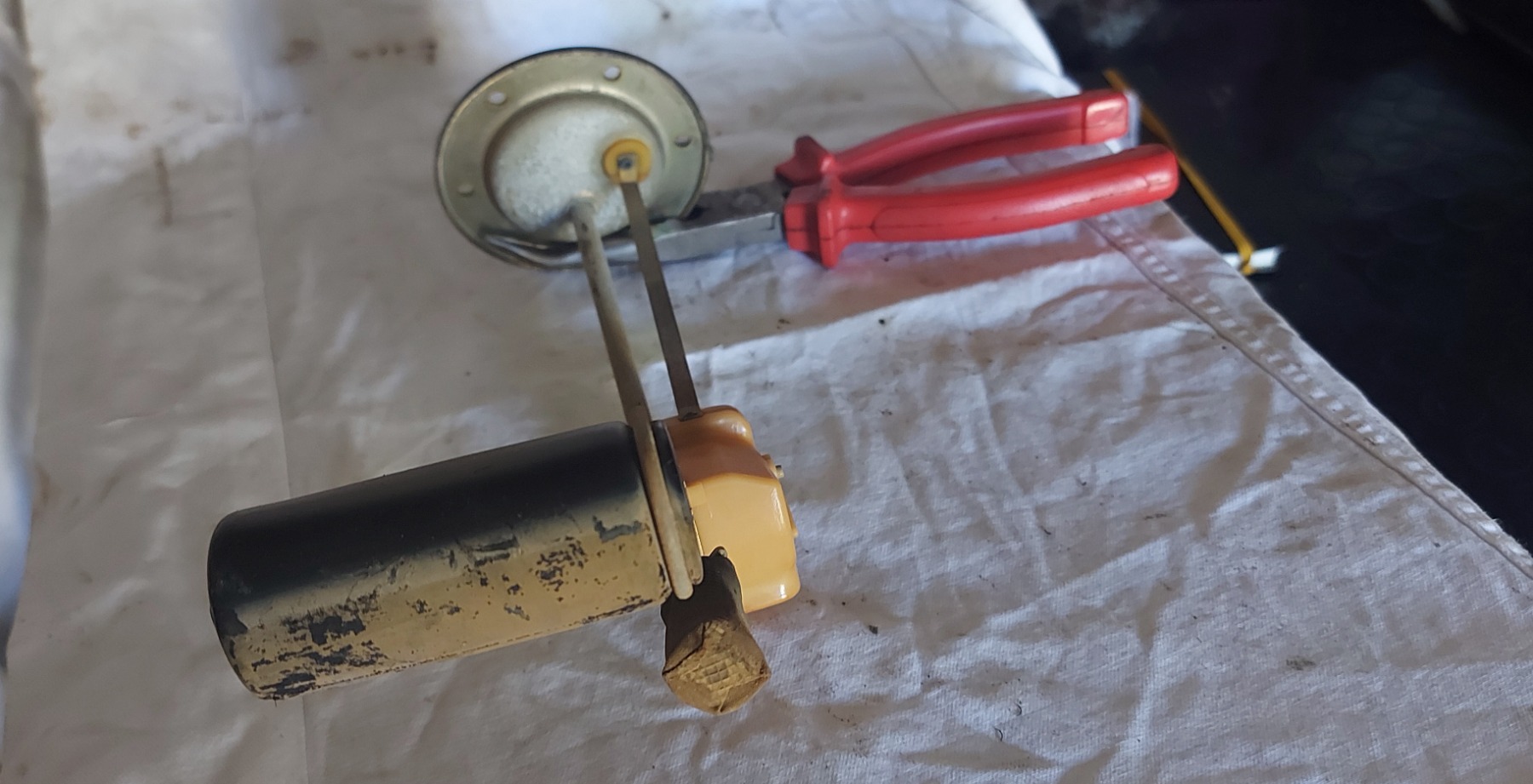

                        La lungodegenza della macchina col serbatoio sporco e semivuoto, è intuibile dalla tracce rimaste sul galleggiante dell’indicatore di livello carburante…
                        Sarà quindi necessario sottoporre il serbatoio ad una bella pulizia interna e revisione dello stato della lamiera.

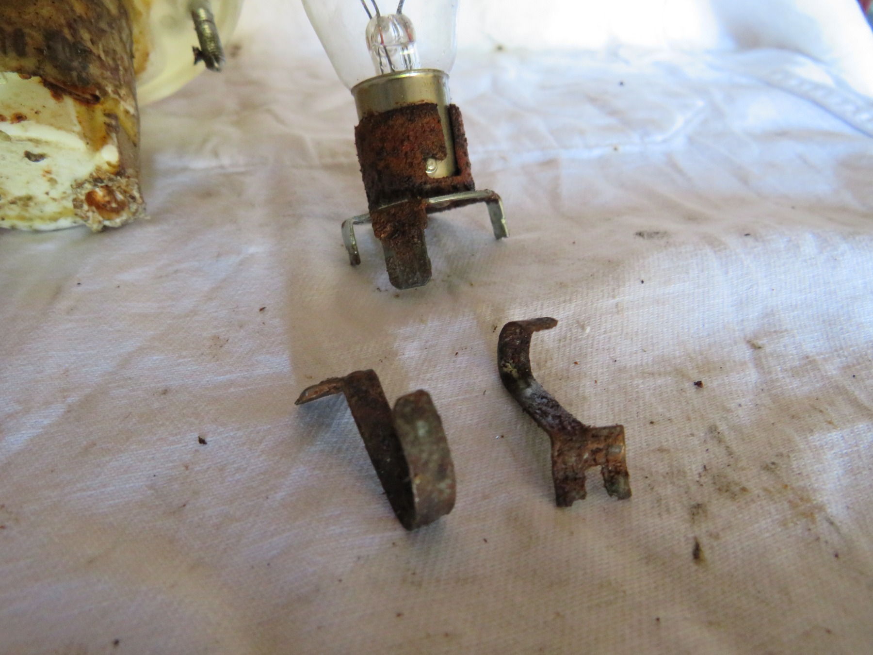

                        Mi sono accorto che le luci di posizione “Aric” anteriori si presentano decisamente male.
                        Oltre ad essere rimaste ricoperte da una sostanza oleosa/appiccicosa indefinita, usata in abbondanza su quasi tutta la Scoiattolo (forse un prodotto anticorrosione), hanno anche i contatti  intaccati dalla ruggine.
                        Sono costretto di conseguenza allo smontaggio di ogni singolo conduttore per effettuarne il ripristino della zincatura.
                        Anche la plafoniera luce targa posteriore è stata smontata pezzo per pezzo: ruggine ed ossidazioni andranno eliminate anche da qui…
