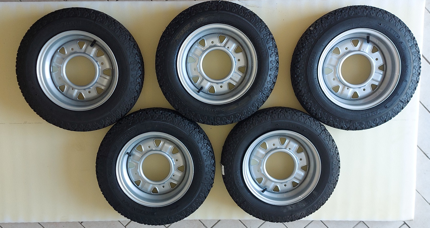

                Come le tradizionali berline, anche lo Scoiattolo usciva di serie con le classiche ruote in acciaio da 3,5″ abbinate alle coppette inox delle “Effe”.
                In via opzionale Arrigo Perini offriva la possibilità di avere la 500 C.A.P. arricchita da cerchi in lamiera stampata Borrani e relativi pneumatici tassellati. :woohoo:
                Grazie ad un passaparola fra appassionati, diverso tempo fa, riuscivamo ad accaparrarci quattro di queste bellissime ruote a cui ne aggiungevamo una quinta che avevamo già in casa, completando la “cinquina”… 😉
                (vedere pag. 7)
                Immediatamente sottoposte a sabbiatura e verniciatura in carrozzeria, avevamo archiviato i cerchioni in attesa del momento giusto.
                Il restauro ha portato poi alla luce dei dettagli interessanti, come la stampigliatura della misura (12×4,00) e la data di fabbricazione: Aprile 1970; volendo compatibile con l’immatricolazione della macchina. 😉
                Per il capitolo gomme ci siamo rivolti ad un Punto Amico: il titolare ci ha procurato un treno di pneumatici M+S dotati di battistrada adatti allo Scoiattolo.
                Sono sicuramente un buon compromesso per un utilizzo 50% strada e 50% fango.
                Si tratta di copertoni rigenerati che in gergo fuoristradistico li potremmo tranquillamente definire “ignoranti”. 😆

                  Non avendo ancora lo Scoiattolo marciante, abbiamo pensato di provare in anteprima le gomme sulla 500 berlina. :cheer:
                  In questa configurazione, vista di lato, la nostra PC16 acquista un tono più sportivo, malgrado le ruote in stile “off-road”. 😉
                  Il disegno del battistrada ricorda le vecchie “Uniroyal Plus”, gomme da neve un tempo molto diffuse.
                  Abbiamo eseguito il test lungo un percorso ad anello di circa 40Km, comprensivo di un bel tratto non asfaltato.
                  Buono il “grip” e tutto sommato gradevole il comportamento su strada, caratterizzato però da una inevitabile rumorosità di rotolamento, ma fa parte del gioco… 😉
                  Esame estetico sicuramente superato, per il giudizio tecnico finale ci riserviamo ulteriori Km, ma da percorrere con lo Scoiattolo…
                  Procederemo quindi alla installazione.

                    Le gomme hanno un bel disegno del battistrada, le vedo proprio adatte ad un veicolo particolare come lo Scoiattolo, ed i cerchi Borrani da 4″ daranno una maggiore impronta a terra, oltre ad essere sicuramente più robusti dei “cerchietti” di serie.
                    #544505
                      Ciao drago, grazie dell’intervento.
                      Aggiungo che i canali di ½” più larghi su ogni ruota, sommato poi ad un minor “ET” dei cerchioni, allargano leggermente le carreggiate, facendo guadagnare stabilità.
                      Gli pneumatici sono 125 R12 rigenerati e grazie ad una spalla generosa calzano perfettamente dritti sui cerchi da 4″ senza alcun rischio di interferenze coi passaruota.
                      Non nascondo che la scelta è giunta dopo diversi tentativi di recupero dei classici copertoni artigliati da neve anni ’70.
                      Purtroppo è tutto fuori produzione, ma alla fine questi “Plus” mi hanno convinto.
                      Ideali anche come pneumatici invernali per le normali 500. 😉

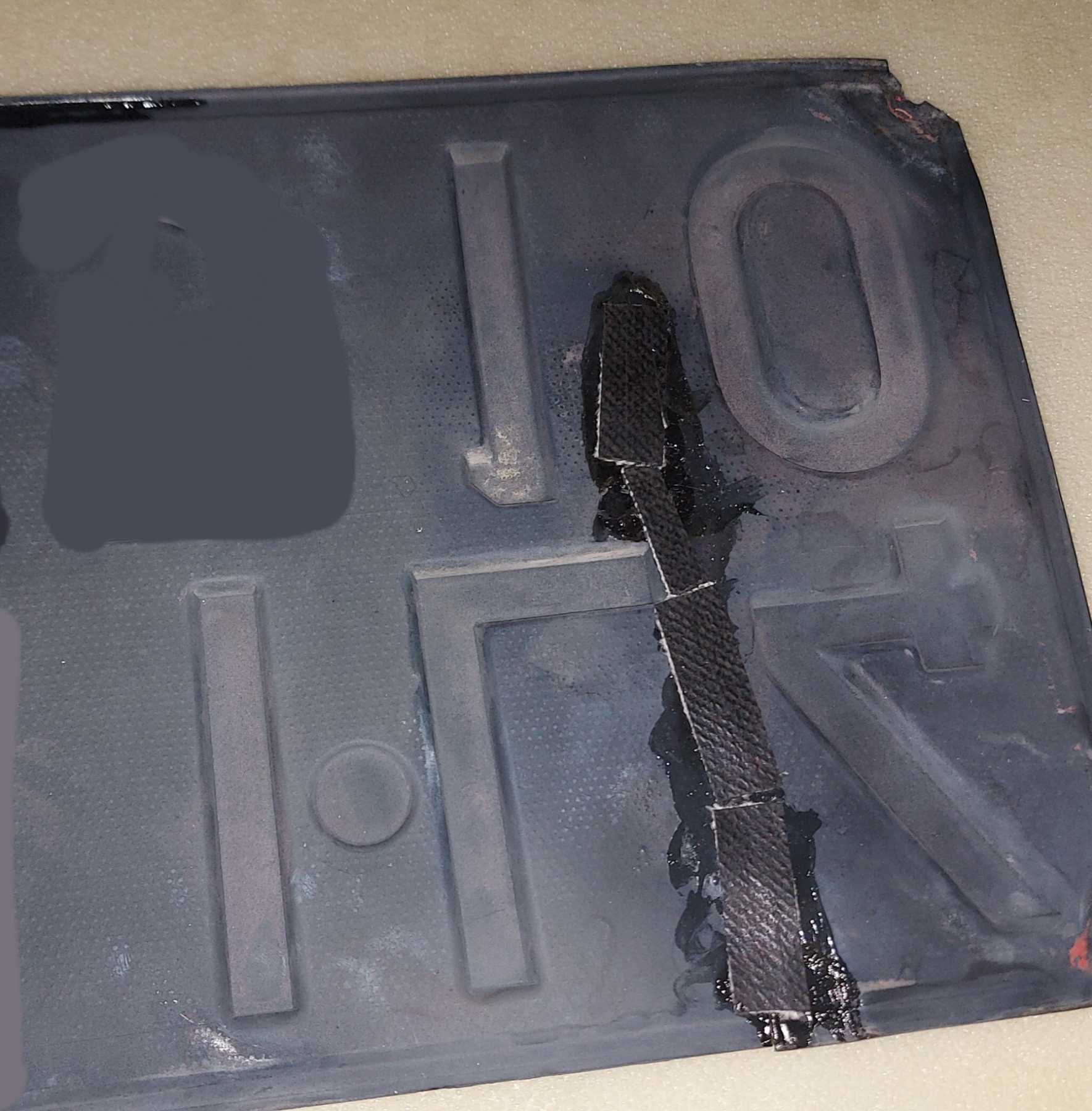

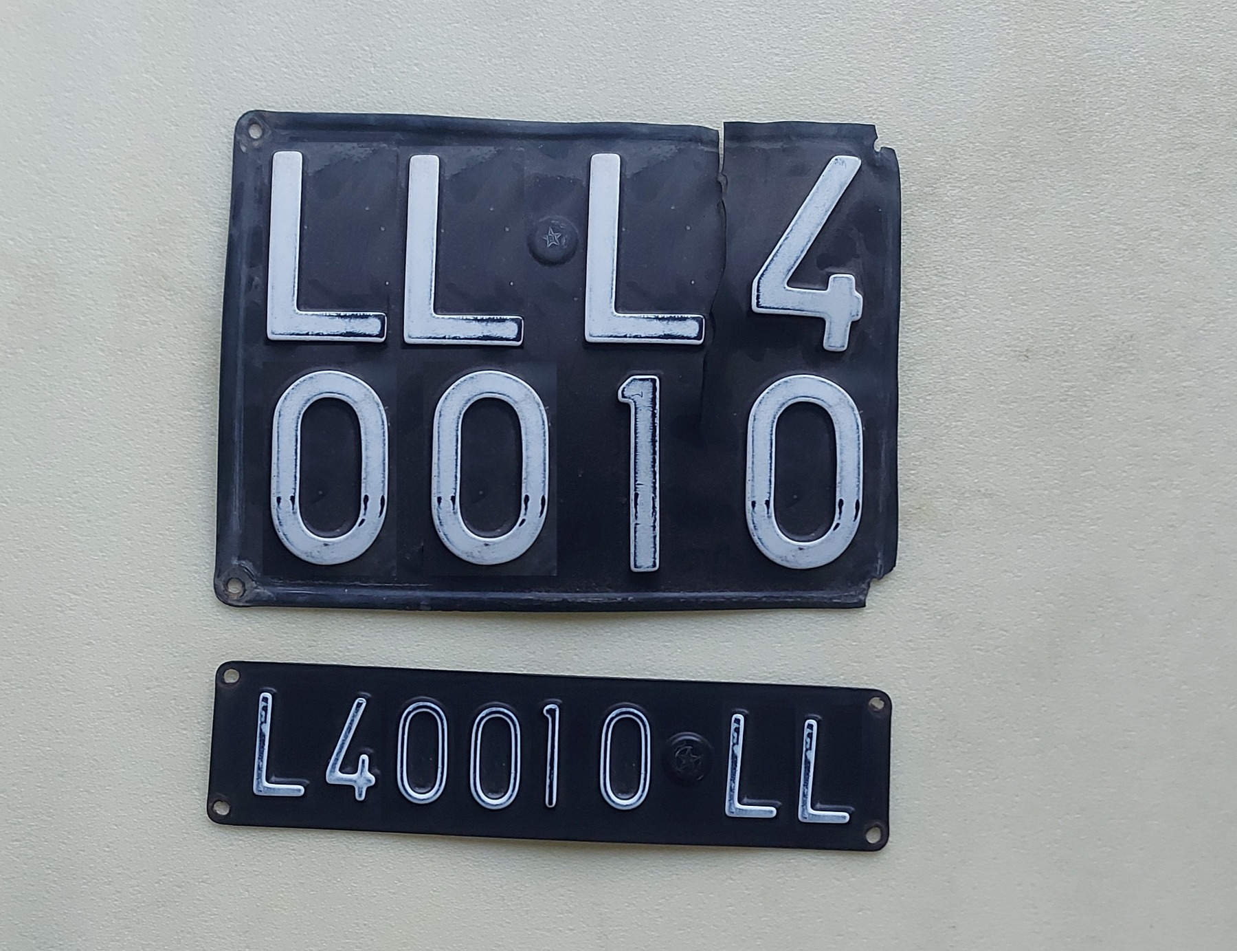

                              Lo smarrimento dei documenti, avvenuto al tempo in cui lo Scoiattolo era ancora in possesso al primo proprietario, ha comportato l’inevitabile duplicato della carta di circolazione ed i successivi passaggi di proprietà ci hanno portato ad avere una macchina con un libretto nuovo tipo.
                              La stessa sorte non è fortunatamente toccata alle targhe, rimaste quelle di prima immatricolazione del 1970. 😉
                              Purtroppo l’incuria e l’esposizione agli sbalzi termici avevano causato una forte deformazione della targa posteriore, situazione coadiuvata anche dalla assenza del foglio paracalore all’interno del cofano motore, forse nemmeno previsto dalla fabbrica.
                              Oltre ad un vistoso rigonfiamento centrale, il problema stava in una crepa che si era aperta verticalmente. :unsure:
                              Fin da subito avevamo in programma di sperimentare il “metodo Costa”, visto nel restauro della sua 500F del ’68. 🙂
                              Ci abbiamo provato anche noi: con una teglia da forno di una vecchia stufa economica, col fondo perfettamente piano e sufficientemente ampia da contenere la targa posteriore.
                              La abbiamo fermata sulla morsa in posizione orizzontale dopodiché, riempita con acqua.
                              Successivamente, impiegando un cannello a GPL abbiamo iniziato a scaldare l’acqua nella teglia.
                              Il freddo del tardo pomeriggio mi ha invogliato a sfruttare la fiamma per un caffè. :cheer:
                              Sappiamo che le officine serie hanno sempre un disimpegno dedicato, magari dotato di una macchinetta a cialde….
                              La nostra è una semplice autorimessa dilettantistica, per cui ci accontentiamo di una spartana moka scaldata sul banco. 😉
                              E mentre sorseggio dalla tazzina e Fiocco si gustava un biscottino, giunge il momento della prima immersione: cominciamo dalla piccola.
                              Non occorre portare a 100° l’acqua, anzi, temavamo che il ribollire potesse in qualche modo causare fluttuazioni e disturbare il lavoro.
                              Adagiando nell’acqua bollente la targa, questa assume una forma naturalmente piana. Funziona! :woohoo:
                              Ci si può eventualmente aiutare con un utensile per pressarla bene sulla superficie del fondo, ma sempre con delicatezza. 😉
                              Abbiamo atteso poi il suo naturale raffreddamento prima di estrarla perfettamente dritta. 😉

                              #545614
                                Riscaldando ulteriormente la teglia siamo passati alla posteriore.
                                L’elevata temperatura dell’acqua rende la targa molto malleabile ed è possibile farle assumere la forma voluta. 😉
                                In questo caso, oltre ad averla appiattita, abbiamo costretto al contatto i due lembi dello strappo. :like
                                A raffreddamento avvenuto, sul retro abbiamo incollato dei sottili pezzi di gomma telata: una assicurazione contro la riapertura della “falla”. 😉
                                Il ritocco dei numeri è stata una scelta di conseguenza; consapevoli d’aver commesso una manomissione, ci siamo limitati a ravvivare le cifre con un tocco di smalto bianco che abbiamo dato a spugna.
                                Avendo camuffato le sequenze alfanumeriche delle targhe, speriamo che le immagini possano comunque rendere l’idea del risultato.. 😉
                                …Un risultato che per noi meritava di essere “incorniciato”, ma per non discostarsi dallo stile rustico del veicolo, si è optato per una coppia di portatarga in plastica nera anziché le più raffinate cornici inox che in genere si vedono sulle berline.
                                Non si pensi che queste siano andate a posto con le sole quattro viti. Praticamente le abbiamo dovute plasmare sui bordi andando ad eliminare le differenze di planarità.

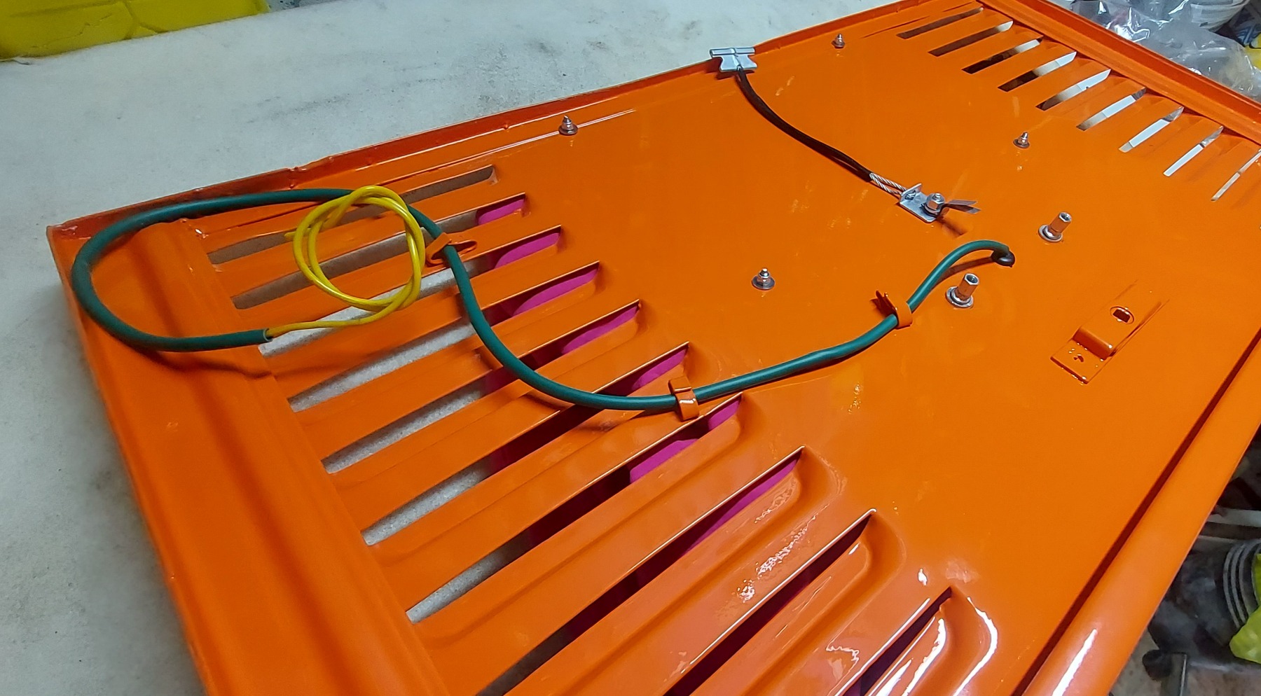

                                  Completiamo gli accessori del cofano con il proiettore luce targa, il cui restauro è già stato illustrato a pag. 12. 😉
                                  Ripristiniamo il collegamento elettrico della lampadina sulla falsariga dei modelli originali, anche se in realtà questa parte di impianto, presumiamo dovesse essere improvvisata in stabilimento o comunque rifatta in fase di allestimento dei veicoli.
                                  Posizioniamo la guaina verde scuro a protezione del cavo giallo che abbiamo cannibalizziato dal cablaggio originale; la facciamo passare attraverso le asole saldate all’interno.
                                  Aggiungiamo un gommino passacavo nel foro predisposto e montiamo il fanale. 😉
                                  Cerchiamo ora di installare il pannello paracalore a protezione della targa, anche se non sappiamo se in origine ve ne fosse mai stato uno.
                                  Sfruttando il bullone M6 del cordino di ritegno, applichiamo una forcella in acciaio che ci siamo autocostruiti: punto di attacco n°1. 😉
                                  Pratichiamo sull’isolante due fori in corrispondenza dei prigionieri della plafoniera; saranno gli altri punti di attacco, grazie ai manicotti filettati M5 che siamo andati a sovrapporre ai dadi.
                                  Tramite due viti il termoisolante è ben vincolato al cofano motore. 😉
