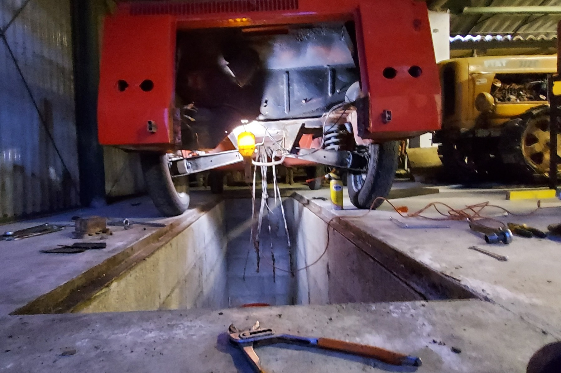

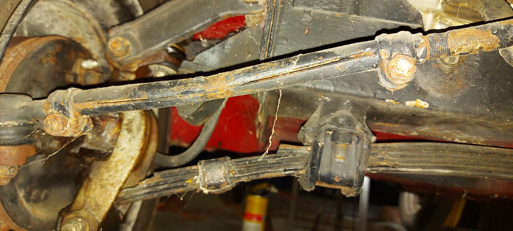

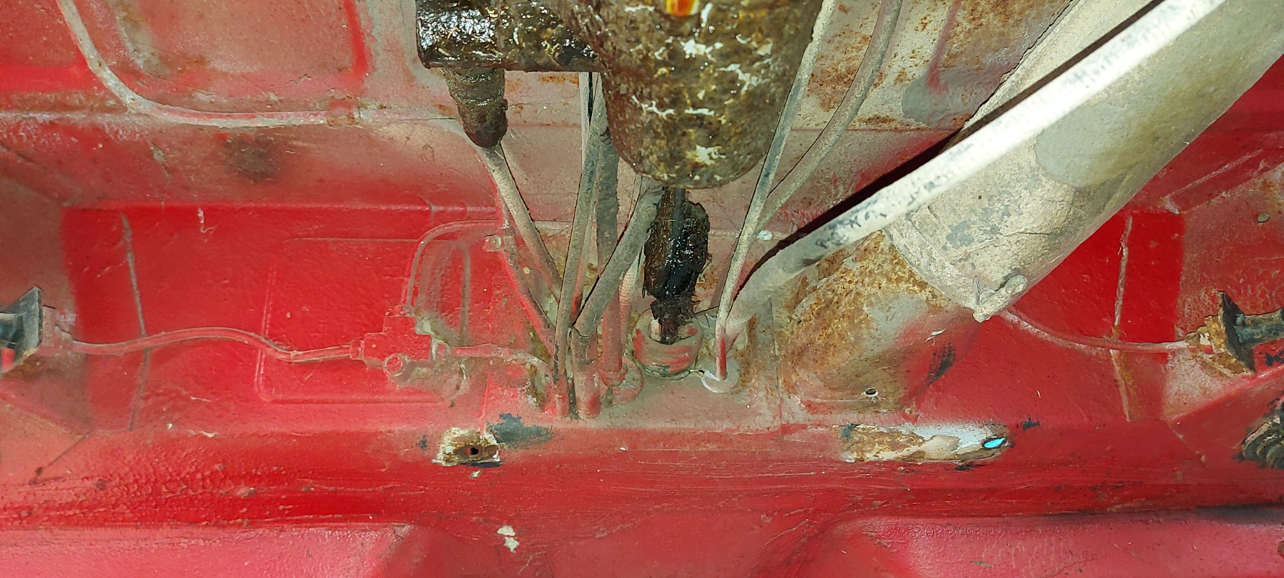

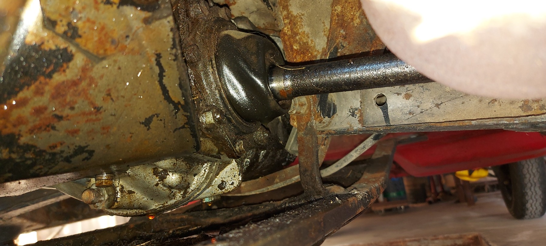

                    Questo pomeriggio ho messo la 500 sulla buca.  Subito una sorpresa:
                    Un braccetto dello sterzo piegato…
                    Forse in seguito di qualche itinerario impegnativo.
                    Ho riscontrato una serie di problematiche non da poco.
                    In primis buona parte della bulloneria è stata sostitutiva con viteria dozzinale da ferramenta.
                    Mancano un sacco di bulloncini Fiat…
                    :ohmy: :ohmy: :huh:
                    Come era prevedibile tutta la meccanica è da revisionare:
                    Olio e ruggine ovunque,  pernifusi col gioco di un centimetro,  freni alla frutta e così via.:blink:
                    Ho dovuto tagliare il cavo frizione perché la filettatura del perno di registro è stata afferrata da una pinza/tenaglia.
                    Temo che nemmeno l’impianto elettrico sia recuperabile,  troppe le giunzioni ed in alcuni punti è stato rosicchiato da un topolino. :angry:

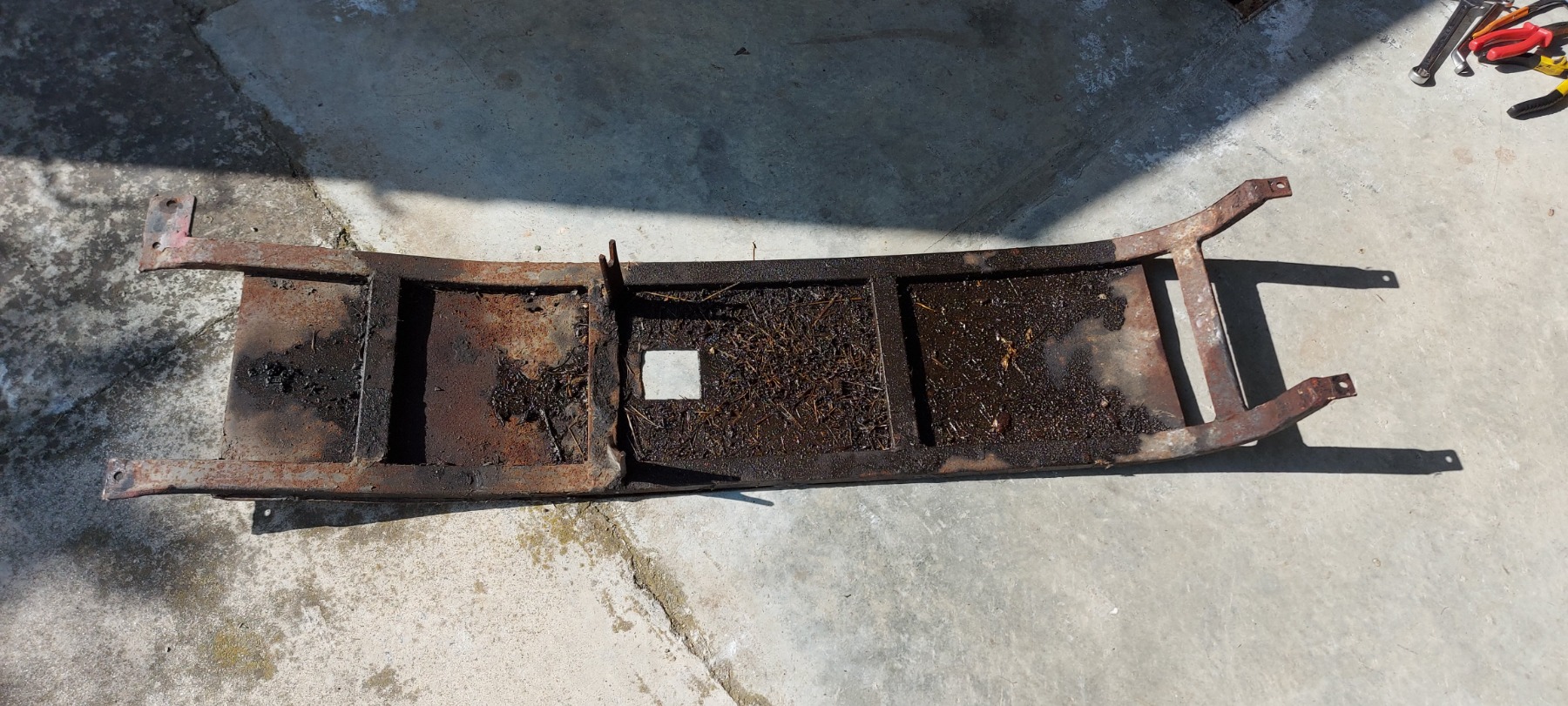

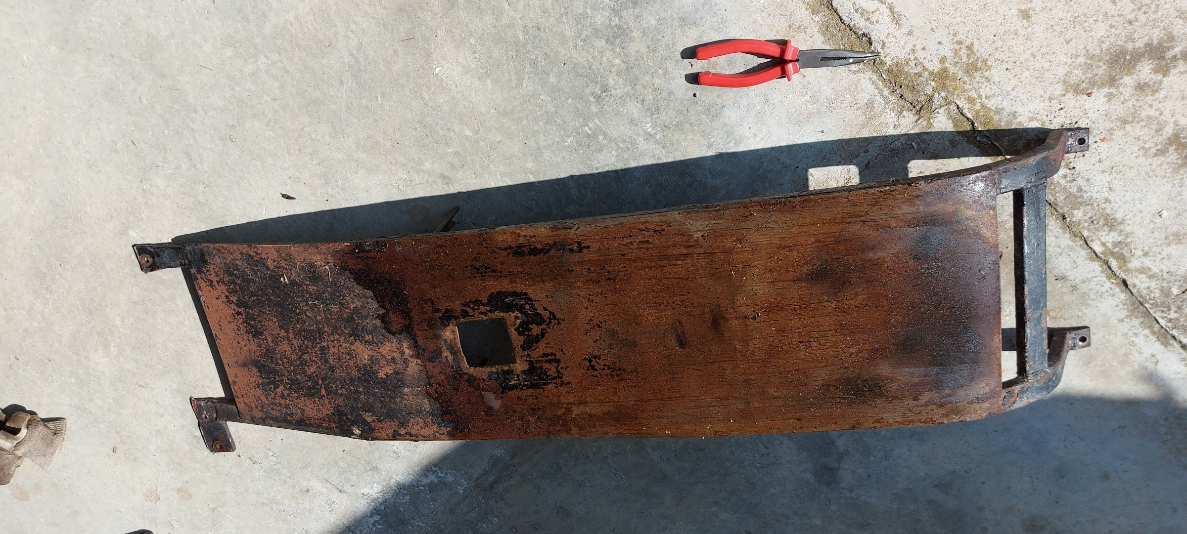

                    Sotto la scocca è imbullonata una slitta in ferro di costruzione artigianale,  una protezione per gli impieghi gravosi;
                    È molto robusta ma anche pesante…
                    l’ho trovata piena di olio e di erba di prato.
                    Al di sotto la meccanica è quella della 500F/L…

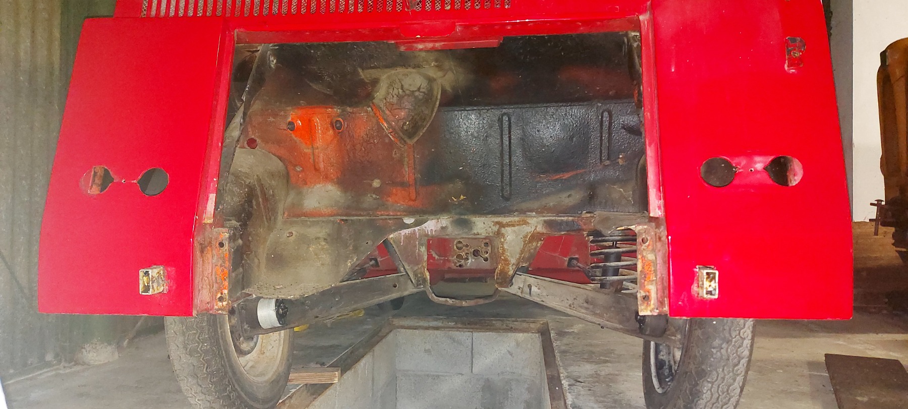

                      Meccanica della 500F/L tranne che per i comandi manuali dei freni posteriori.
                      Al calar del sole gruppo motore-cambio era giù :cheer:

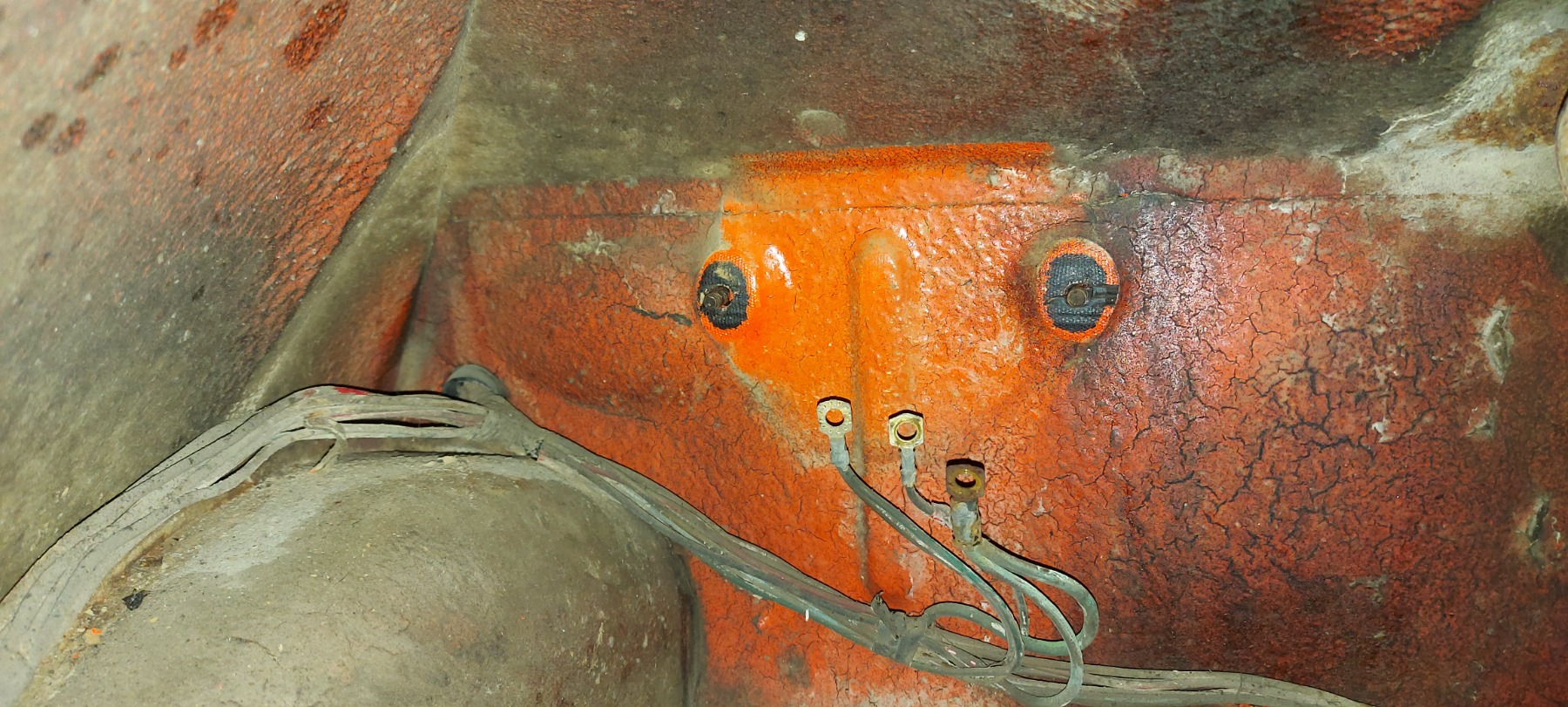

                      Sotto il regolatore di tensione una ulteriore traccia della vernice originale.

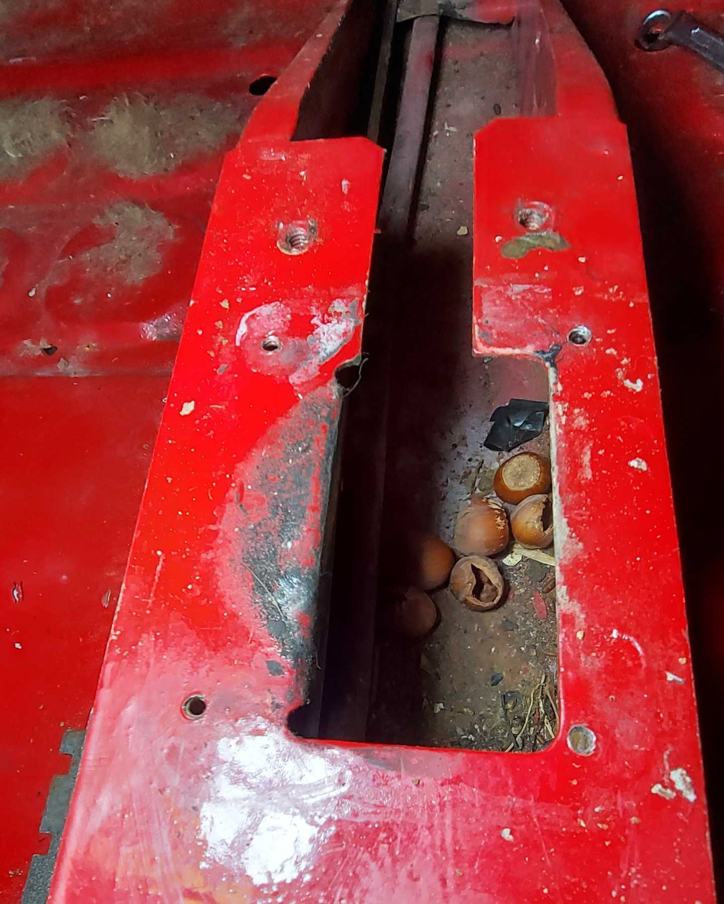

                        Via tutti i comandi e collegamenti al motore. Poi rimozione impianto elettrico
                        E togliendo la leva del cambio ecco scoperto il rifugio del topolino :laugh:
                        Si era stabilito al di sotto delle leve aria – avviamento
                        Ha lasciato alcuni gusci di frutta secca: forse il ricordo dell’ultima merenda :cheer:
                        …HA!!! Il topolino che ruba le nocciole allo Scoiattolo :cheer: :cheer: :cheer:

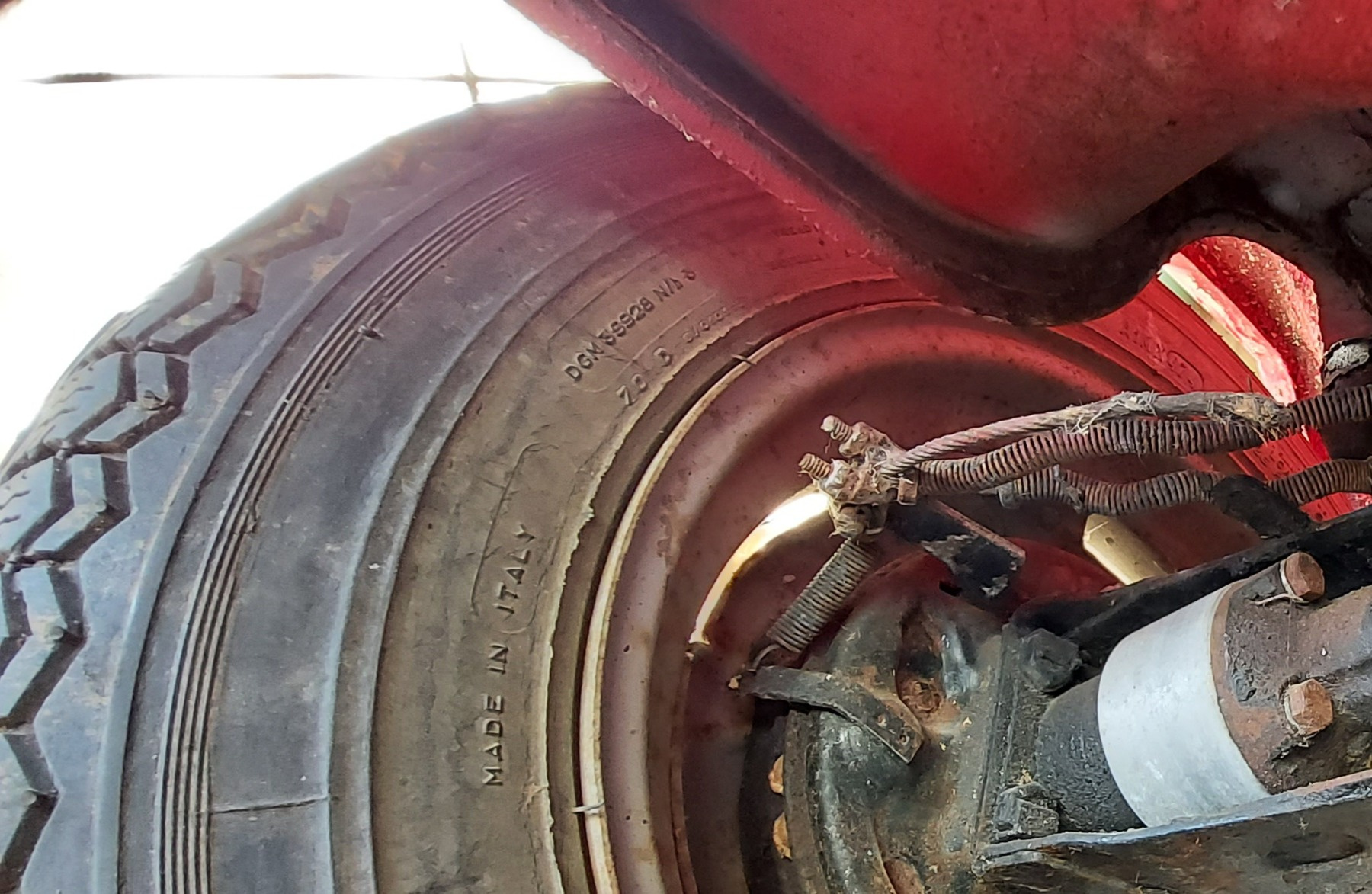

                            #501603

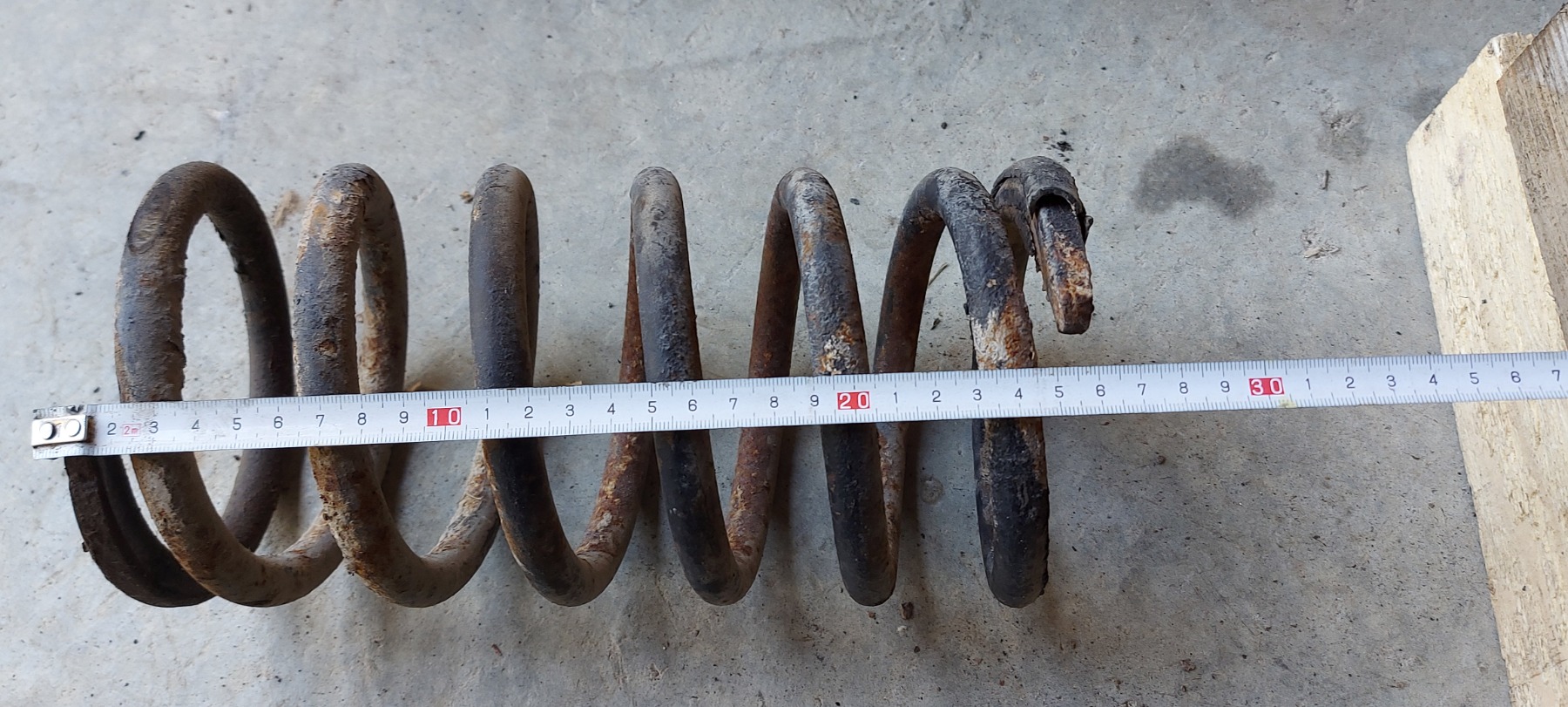

                              Fin dal momento in cui ho scaricato la CAP dal rimorchio ho avuto la sensazione che il camber posteriore fosse troppo positivo…
                              Senza contare la rigidità delle molle, ma ho incolpato la lunga inattività della macchina ed il cattivo stato degli ammortizzatori.
                              Poi ho smontato le molle elicoidali.
                              Misurano 260mm
                              Considerato che in teoria l’assetto dovrebbe essere quello di serie, non sono troppo lunghe?
                              Al momento non ho la immediata possibilità di confronto con una coppia originale.
                              …Che il Perini le abbia sostituite per aumentare l’altezza da terra, vista la destinazione del veicolo?!?? :huh:
                              La meccanica non mi dava l’idea di essere mai stata rimossa, almeno dal giudicare dallo stato della bulloneria e vari componenti…
                              #502023
                                Le molle della 500 sono circa 23 cm mi sembra. Però questo essendo un veicolo particolare , una piccola jeeppina, potrebbe essere più alta già di suo. Al limite puoi montare quelle del 126 che sono un mm più grosse di quelle del 500. Credo però che visto il lavoro che ti aspetta puoi tranquillamente cercare info sulla configurazione originale. Buon lavoro.
                                #502080
                                  Grazie dell’intervento Williams.
                                  Potrebbero essere le molle di una Giardiniera?
