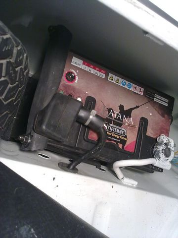

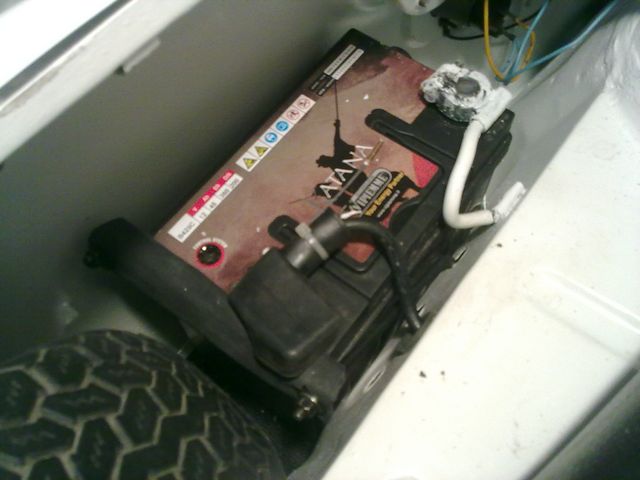

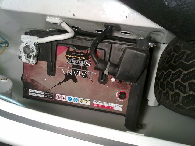

            #84600
            meury
              non e cosi difficile va messo in diagonale mettere uno strato di gomma tipo camera d-aria per non fare corto con il positivo della batteria
              ecco alcune foto
              #84601
              velox
                Meury normalmente si dovrebbe montare la staffa vicino al polo Negativo in questa maniera se toccherà il polo positivo cè la possibilità di incendio.
                Dunque modo corretto ma al contrario.

                  #84658
                  meury
                    in origine non so quale era il verso giusto ma comunque mettere la staffetta verso il polo negativo e un po un problema perche il rotondo in lamiera che tiene il fanale all-interno della calandra e di intralcio……non preoccuparti per i corti circuiti voglio bene alla mia 5cento infatti la mia staffa essendo fatta in casa ,con un piccolo angolare di inox con un incavo all-altezza del polo positivo e per di piu- rivestita in gomma cosi non ci sono problemi di corti.
