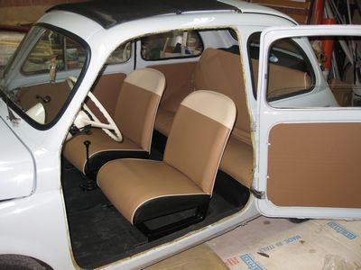

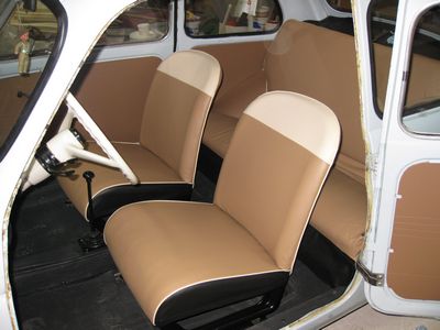

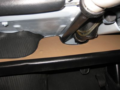

      Ottimo Marcello,ti sei fatto veramente un bel interno,la distanza però tra la spalliera e il sedile mi sembra un pò troppa. 😉
      #70299
      eass
        Carissimo Marcello, come ti ha detto Platinum la parte inferiore dello schienale posteriore è stata tirata troppo oppure è scarsa di imbottitura perchè “segna” le cerniere e la veletta rimane corta, dovresti sganciare il lato inferiore dello schienale e inserire un poco di imbottitura a cavallo del filo inferiore della carcassa in modo che il rivestimento avanzi di quel tanto che serve per non “segnare” più le cerniere, vedrai che così anche la veletta cadrà meglio e coprirà di più il vano che resta.
          Vedremo di riuscirci….speriamo :blink:

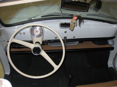

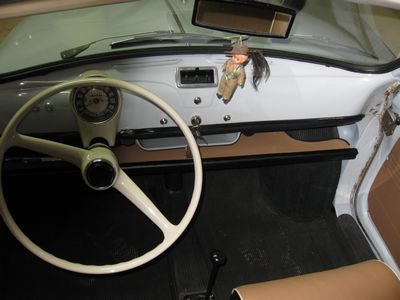

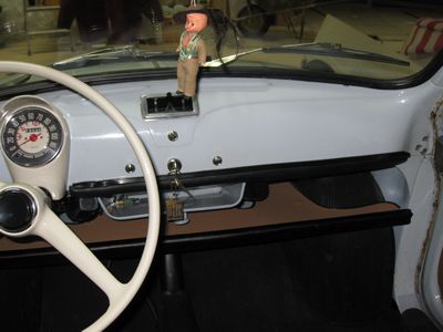

          Marcello
            Alcune foto della tappezzeria….
            altri particolari del pianale anteriore
