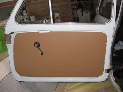

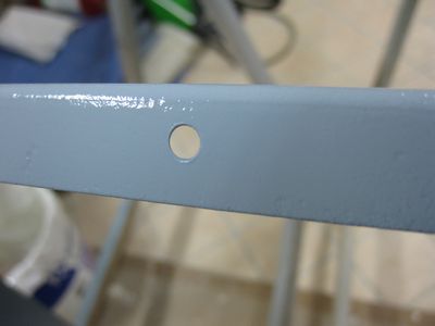

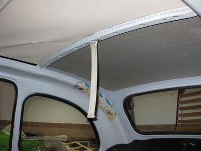

      Cari ragazzi vi posto delle foto che mi ritrovo ….forse alcune già messe su ?????
      Pannelli

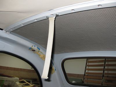

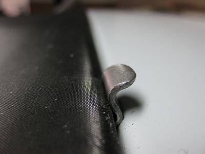

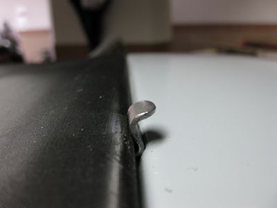

      ho messo su anche la cinghia per la tenuta capote….noterete che manca una parte del gancio terminale…
      perchè da passione 500 non c’è l’avevano ancora.
      Domanda….. chi ha una foto di come era fatto ???
      seconda domanda nella 500D del 64 era presente in origine oppure era un after market.??
      questo è l’unghietta sulla capote per l’aggancio della cinghia

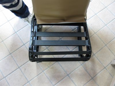

      una foto del sedile con le cinghie originali…..
      ……se posso(fra alcuni giorni) metterò la foto della fascia in gomma dello schienale di cui parlavamo in un altro topic

        YHUUUUU c’è nessuno……Domanda difficile : chi sa dirmi se sopra gli elastici ci si deve mettere la Juta prima di applicare la gommapiuma sul sedile ??????????? :blink: :blink:
        #69133
        eass
          La iuta serve per dare una certa uniformità all’elasticità delle cinghie, sulla sola gommapiuma tenderebbero a scorrere sia in avanti che indietro per cui la gommapiuma si insaccherebbe nel vano tra una cinghia e l’altra.

            Caro Marcello non prenderla come certezza,però quelli che mi sono capitati sotto mano non avevano Juta.

              Quelli che non avevano la iuta avevano uno strato di rete plastica incollato sull’imbottitura, ne trovi anche con uno strato di nailon ricoperto di stracci cardati (si sfaldano tutti) e persino (i migliori) con uno strato di cocco gommoso, sono stati fatti innumerevoli tentativi con diversi materiali per ovviare appunto al difetto delle cinghie che si spostavano lasciando sbordare l’imbottitura e poi pizzicandola impedendone il ritorno, nelle N ad esempio l’imbottitura era fatta di gommapiuma lavorata come i materassi della Pirelli, dopo alcuni anni l’imbottitura cominciava a sfaldarsi e crollare sottoforma di polvere bianca sul pavimento. Mentre ci sono complimenti Marcello stai facendo un magnifico lavoro e sopratutto segui i consigli del forum il che non è poco e non è da tutti.

                allora quelli da me smontati sicuramente la juta era già andata via come dice Ezio,io parlo di sedili visti da 5-6 anni a questa parte e logicamente con 40 anni di vita alle spalle,Ezio invece quei sedili con molta probabilità li ha anche montati a l’origine.

                  Anche lui discreto conoscitore per motivi di lavoro di auto d’epoca ,mi ha riferito che la juta va messa sulla seduta e mi ha assicurato che cercherà di trovarla e di applicarcela.

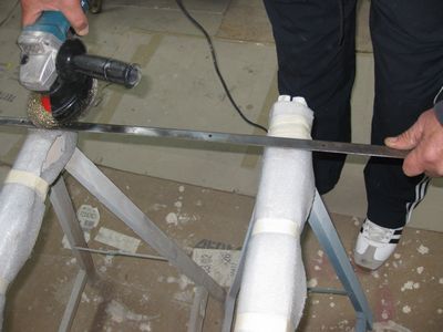

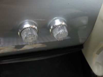

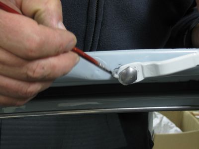

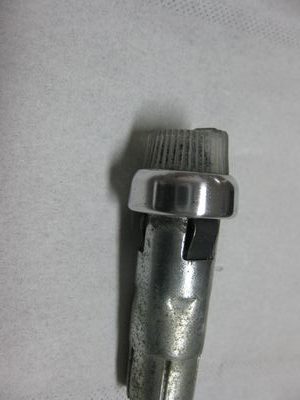

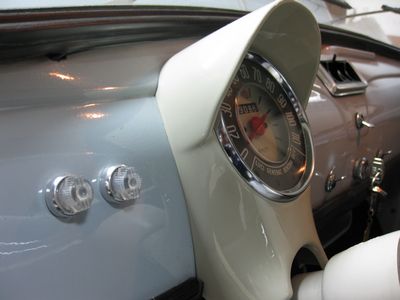

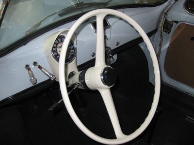

                      ” Cari amici vicini e lontani” vi posto alcune foto dei lavori in corso
                      ….spalliera posteriore

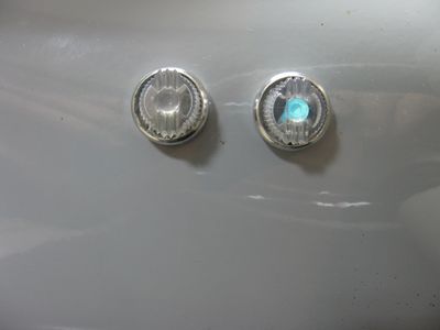

                      ed ora passiamo agli indicatori luminosi….

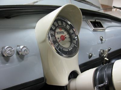

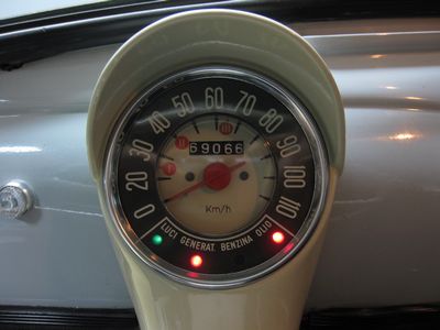

                      finalmente c’è “Torna a casa Lassie ” .Per gli amici Lassie è il manubrio ed il cruscotto…..
                      hemm….hemm…qualche ritocco ci scappa sempre.. :angry: :angry:
                      anche lui l’inossidabile Bersagliere è tornato a casa…….
                      il vecchietto che mi ha venduto la macchina mi ha chiesto cortesemente di non sfrattarlo dallo specchietto retrovisore….perchè è rimasto appeso li per ben 45 anni.. :woohoo: :woohoo: :woohoo:
                      quindi…….come si poteva non accontentarlo !!!!!! 🙂 🙂
                      rimango in attesa di critiche e commenti ……e ci vediamo alle prossime foto.

                              L’ASI accetta un po’ tutto a quanto pare, ma eass mi dispiace contraddirti ma i fianchetti neri indistintamente se vinpelle o panno vanno neri sino a 62.
                              Che i fornitori facciamo un po’ a loro piacimento questo e’ solo perche’ a loro interessa vendere , dovremmo essere noi a sapere cosa montare.
                              Marcello in piu’ volevo dirti che dovresti allentare il canotto della sterza e avvicinare questultima al archetto che ha il contachilometri, cosi da eliminare lo spazio tra i due, certo non del tutto. esteticamente sara’ un’altra cosa.
                              Visto che si tratta di una D ultima serie non fare l’errore di montare le modonature delle fiancate quelle classiche ,sia quella del cofano e quelle delle fiancate posteriori sono piu’ corte.
                              B)

                                2) Canotto :blink: sarebbe quel pezzo bianco prima del devioluci ??? Lo si può spostare ???

                                  Marcello si il “canotto” della sterza e’ quello (o almeno e’ come lo si chiama dalle mie parti 9 Cmq se allenti bullone e dado (chiave da 13) lo puoi leggermente portare verso l’alto perche’ l’ anello nero che viene fissato grazie ad esso non ha un foro ma un asola che ti permette di regolare questa distanza.
