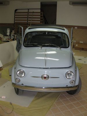

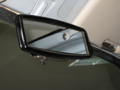

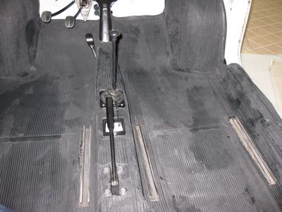

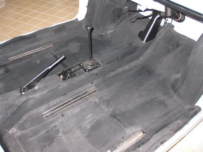

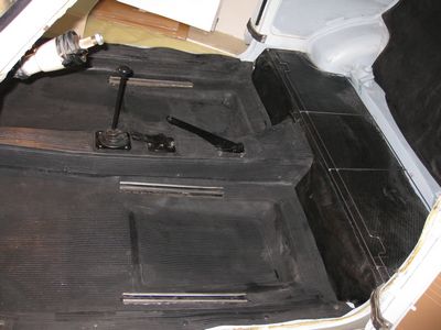

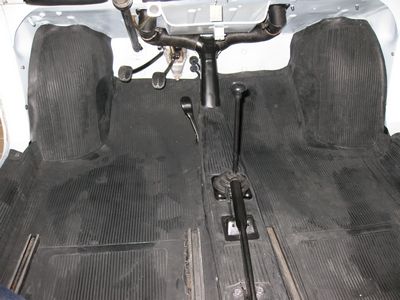

          #67378
          Marcello
            …ancora una foto della capote
            specchietto originale
            fine montaggio tappeto in gomma
            Carolina …..quasi ultimata (ho detto quasi!!) 🙁

            #67385
              bene bene i lavori vanno avanti , con un po di pazienza vedrai che finirai 😉 😉

                Bernie
                  Bellissimissima!!!!

                    #67487
                    robertoabarth595
                      Ciao Paesano!! eccellente lavoro!! complimenti!! spero di fare qualche raduno insieme!!ciao ciao :woohoo: :woohoo: :woohoo:
