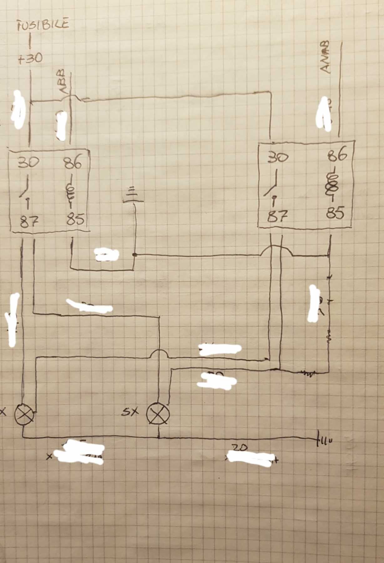

                        #552665
                        tonisiculo
                          ciao, no per gentilezza mi faresti uno schemino come hai collegato i cavi? vorrei provare anche io ho due rele 12v 40 ah con 4 pin, le lampade vedo che sono ventilate..grazie
                          #552670
                          Truvlino
                            Se installi lampade a led potresti anche evitare di modificare il cablaggio, comunque sia ecco lo schema di come ho inserito i relè.
                            Per non creare confusione ho cancellato i miei appunti
