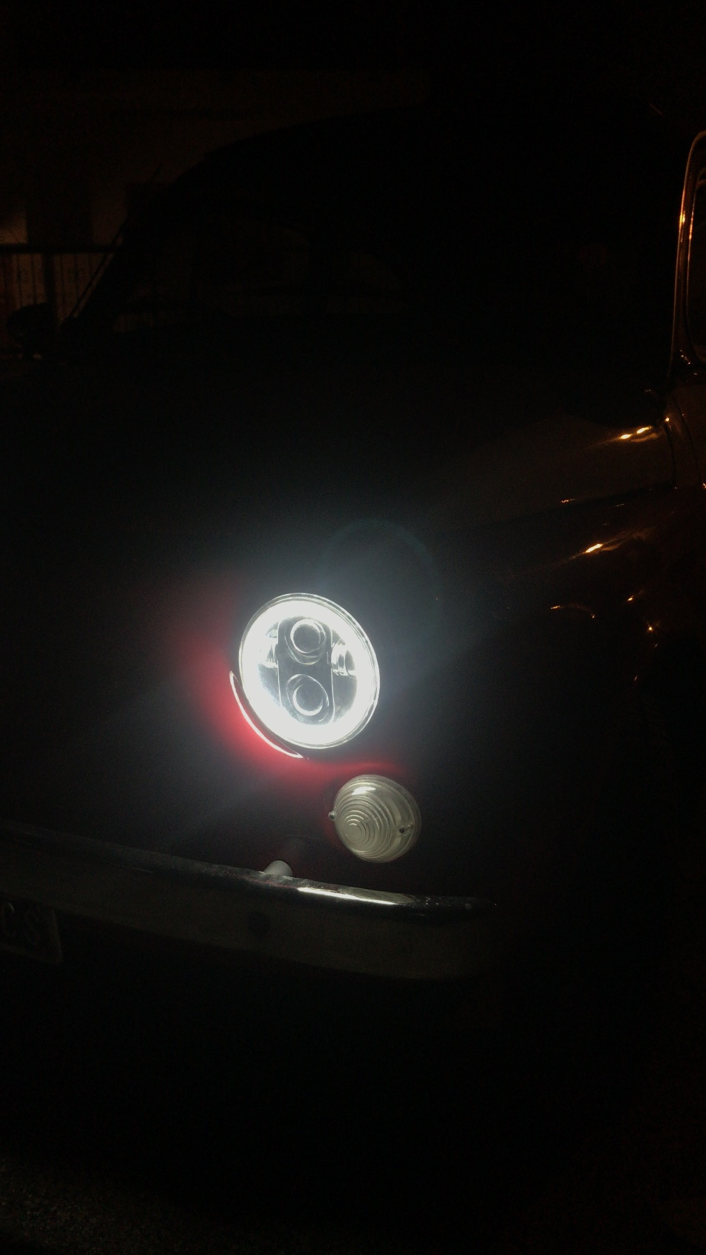

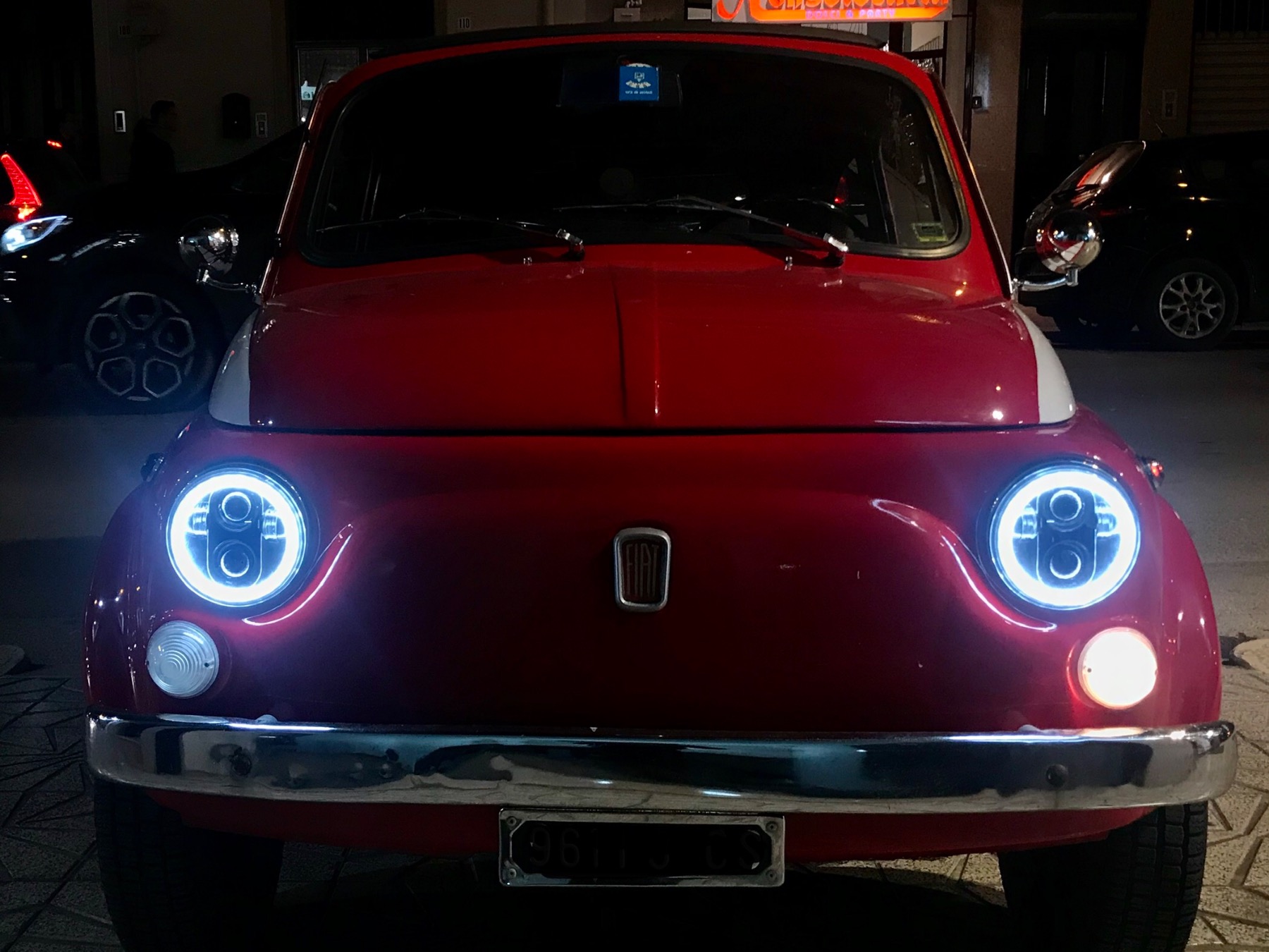

            Miky J
              Anche io volevo Montale le lampade H4 a led…. ma poi ho voluto rivoluzionare tutto il faro…. é lo fatto totalmente a led… dai posizione.. anabbaglianti… abbaglianti e freccia… e vi sembrerà strano il tutto direttamente senza relè…

              meury
                Molto belli … mi racconti il procedimento per modificarli…
