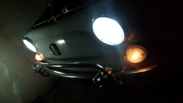

    Salve a tutti.
    Quasi sicuramente molti mi criticheranno per aver adottato i led, e credetemi ero moooolto indeciso e contrario anche io…..
    Ma dopo aver provato a montare i relè avevo poca luce.

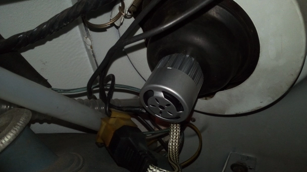

    Dovendo prendere delle h4 alogene e creare un adattatore per passare dalle R2….. ho deciso di provare delle lampade led 4300k.
    Pensandoci il led ha il vantaggio di funzionare con pochi watt.
    La luce è più fredda, quindi non “dovrebbe” robinare la parabola.
    Le lampade sono ventilate.
    Come dicevo (spero di no) non potrà piacere a tutti, ma io sto provando questa modifica da un paio di giorni, va alla grande, quindi se può servire a voi amici metto a disposizione questa modifica :cheer:
    I relè per abbaglianti e anabbaglianti, con relativo fusibile, il 3°relè fa da predisposizione per un futuro impianto di fendinebbia.
    I collegamenti li ho fatti nel modo meno invasivo possibile.
    Ed ecco le lampade montate con 2 anelli costruiti in alluminio, che si bloccano sui fermi originali
    Ed eccola in tutto il suo splendore :like

    Ciao meury, 36w anabbaglianti e 36w le abbaglianti, 8000 lumen.
    La lampada si tiene con l’anello in alluminio, che preme i 3 perni delle h4 sul bordo del faro

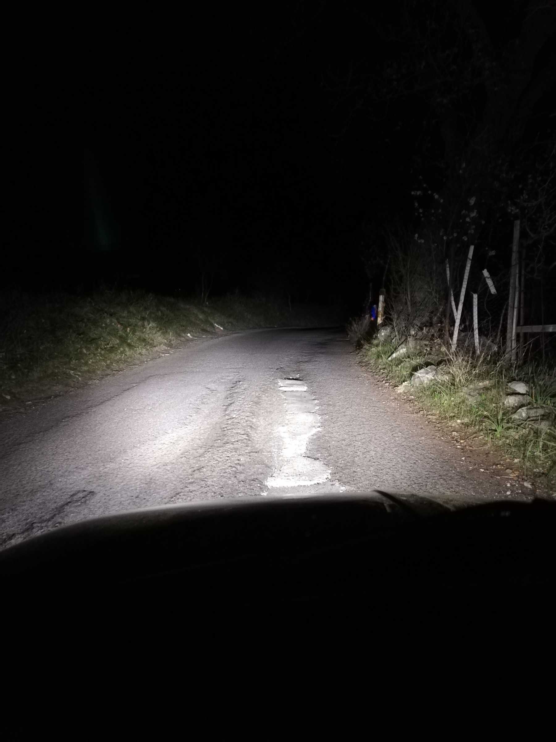

    andrea
    Scusate il ritardo, ma causa maltempo e lavoro solo ora riesco a postare una prova notturna 🙂
    Sono molto contento della luminosità

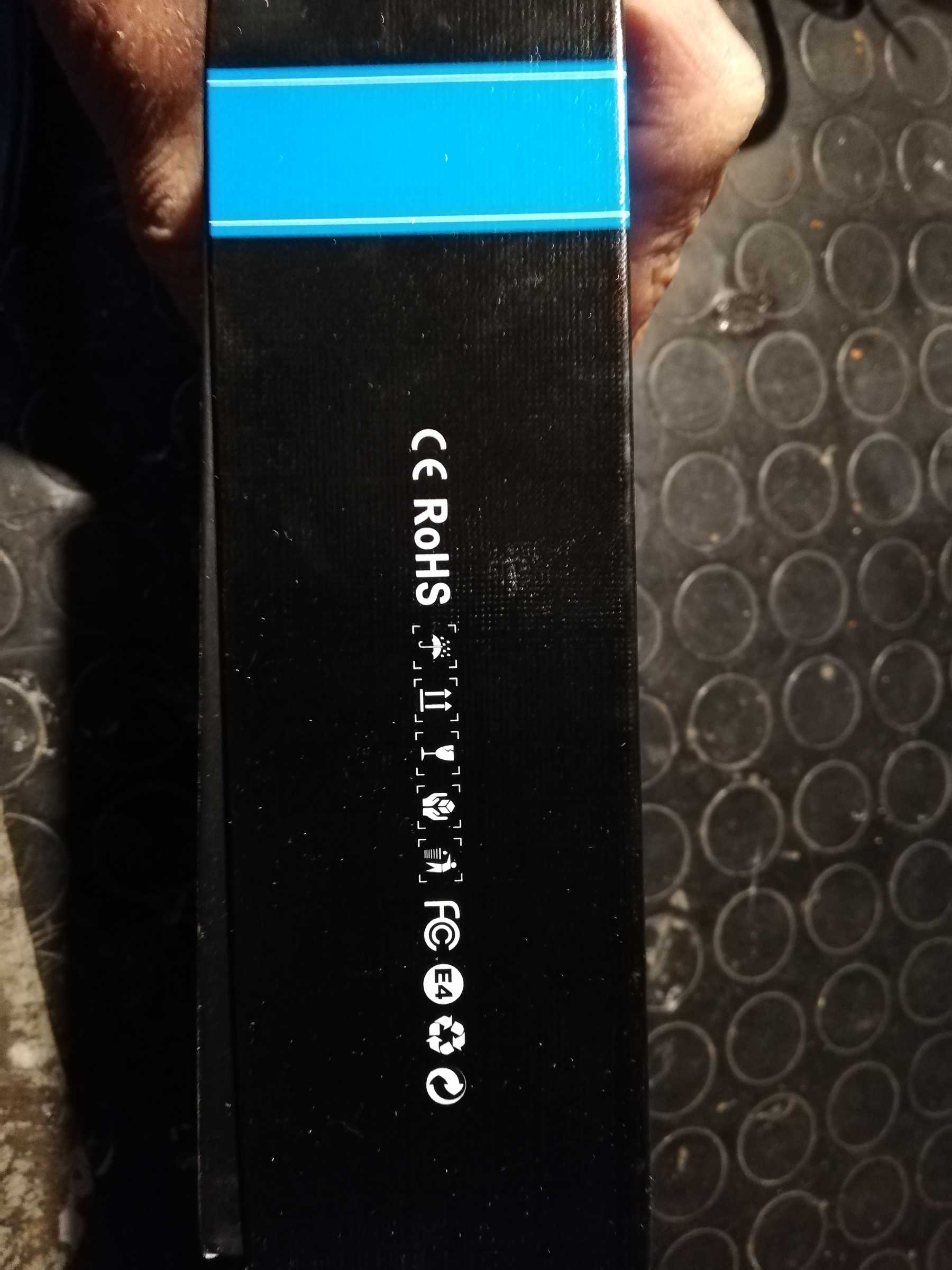

    pedranajones
    Posso chiederti se sono marchiate CE?
    #450337
    andrea
    Ecco la scatola pedranajones
