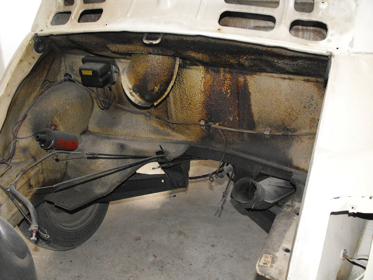

                    pika67
                      giugliano ha scritto:
                      SALVE HO COMPRATO UNA FIAT 500 DEL 1967 CON TELAIO N.1392923 A CAUSA DEL MARCIO ALLE FIANCATE POSTERIORI E DALLO STATO DI RELITTO CHE LO TROVATA NON RIESCO A CAPIRE DOVE PORTA LA BOBINA.GENTILMENTE SE QUALCUNO ESPERTO NEL SETTORE RIUSCIREBBE A RISALIRE DALL’ANNO E DAL NUMERO DI TELAIO SU QUALE LATO FOSSE E MAGARI ANCHE POSTANDOMI QUALCHE FOTO DEL PUNTO DI FISSAGGIO.AIUTATEMI
                      Ciao la mia F del 1967, n° di telaio 1490000 ha la bobina a sinistra. Ti allego una foto del vano motore dove si vede la posizione. Ciao.

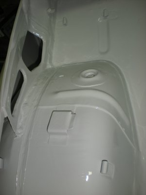

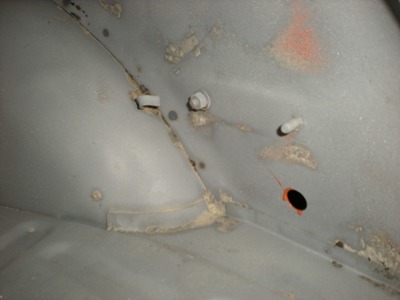

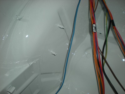

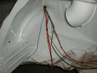

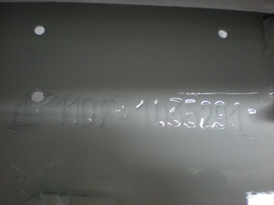

                            Giugliano ho trovato, la 500 con la bobina a Sx. celavevo in Carrozzeria e non mi ero accorto l’auto di Orazio ma è del 65 ti posto le foto, una domanda quante cinghie per il Cric hai? Non è che hai una 500 costruiita nel 65/66 e immatricolata nel 67. O magari per cambio di provincia era stato rifatto il libretto al epoca?
                            Tra un po ti osto le Foto. 😉
                            #127907
                            velox
                              Foto come promesso 😉
                              Posizione Bobina lato Sx. anno 65/66
                              Posizione Cric con due cinghie
                              Numero di telaio 65/66
                              Posizione bobina Destra.
