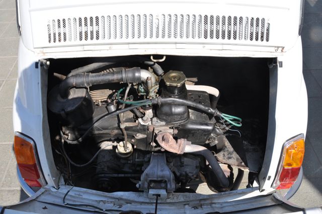

            mia F del 67
            nella F del 69 invece la ho a destra

                se mi potete inviare qualche foto del punto di fissaggio che la fisso anche io a sx,adesso posso lavorare meglio perche il motore nn ce sopra la macchina..

                            giugliano
                              velox me lo puoi linkare il topic foto vano motore che nn sono riuscito a trovarlo!!!la tua 500 di che mese e del 67′?
                              #125184
                              velox
                                la mia è gennaio 67 per il link ci provo
                                http://www.500clubitalia.it/index.php?option=com_kunena&Itemid=66&func=view&id=67682&catid=16#67682
