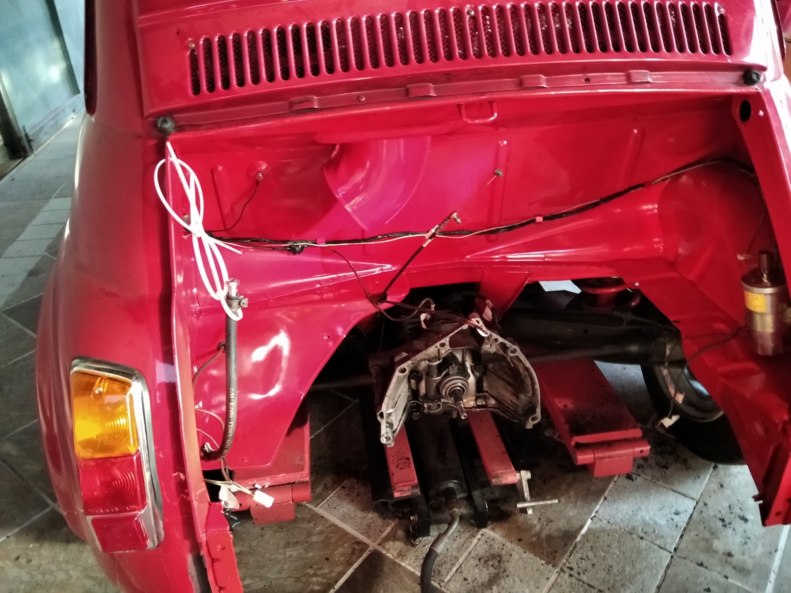

      Si in effetti ho provato a verniciare senza dare l’antirombo , ho un compressore piccolissimo e non c’è la faceva e non sono neanche molto bravo a verniciare sinceramente.. È in programma nel futuro di 2 o 3 anni di riverniciarla completamente e fare un restauro fatto bene , quindi deve durare 2 o 3 anni, non penso ci siano problemi
      #480435
        [quote=”nocciolinaabarth” post=360335]Si in effetti ho provato a verniciare senza dare l’antirombo , ho un compressore piccolissimo e non c’è la faceva e non sono neanche molto bravo a verniciare sinceramente.. È in programma nel futuro di 2 o 3 anni di riverniciarla completamente e fare un restauro fatto bene , quindi deve durare 2 o 3 anni, non penso ci siano problemi[/quote]
        nel vano motore l’antirombo non ha funzione di proteggere dalla corrosione ma isolare il vano dal calore e dal rumore…
        #480440
        nocciolinaabarth
          Quando uno fa i lavori fatti in casa non sapendo bene.. Ecco l’errore colpa mia. Mannaggia
          Come posso risolvere? Potrei mettere un foglio di isolante all’interno dietro alla seduta? Non vorrei ri verniciare di nuovo tutto
          #480444
            [quote=”nocciolinaabarth” post=360339]Quando uno fa i lavori fatti in casa non sapendo bene.. Ecco l’errore colpa mia. Mannaggia
            Come posso risolvere? Potrei mettere un foglio di isolante all’interno dietro alla seduta? Non vorrei ri verniciare di nuovo tutto[/quote]
            per adesso puoi ovviare così…

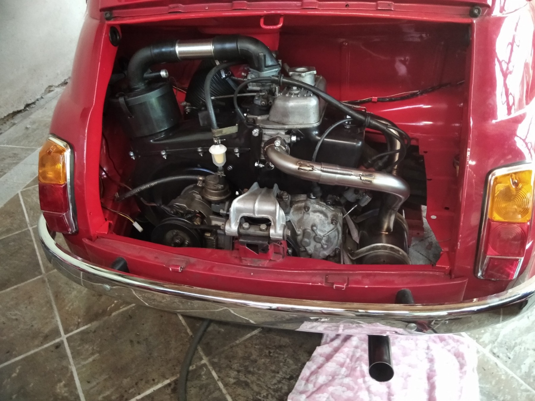

                      nocciolinaabarth
                        Motore montato, ora manca ancora marmitta e altre piccole cosette e poi ci siamo
                        #481647
                        nocciolinaabarth
                          Finalmente marmitta arrivata
                          Ieri pomeriggio finalmente ho anche provato ad accendere il motore e finalmente è partito, tutto perfetto, ho fatto anche un giretto e va propio bene, non è un missile ma va molto bene
                          Questa settimana revisione e poi finalmente si parte

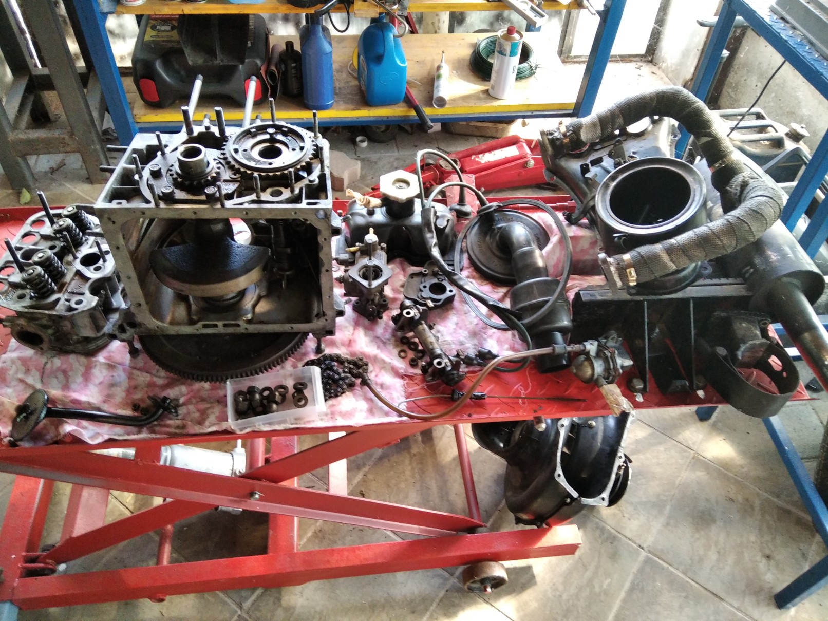

                            #484375
                            nocciolinaabarth
                              Ieri un bel giretto in montagna con la 500 e un amico anche lui in 500,circa 60 km tra andata e ritorno e siamo arrivati a circa 1200m , un po di tornanti e qualche bella salita, il posto perfetto per provare il motore nuovo, devo dire che un semplice 600 con camma 126 , testa 126 lavorata nei condotti e lucidata e marmitta ,nulla di eccezionale ma cmq ha reso molto bene salite in 3 e 4 mai avuto problemi ha sempre tirato bene.. Impressioni
                              Molto bene in ripresa, riprende facilmente a marce alte, verso i 4000/4500 si sente che prende giri e vuole allungare un po, ma cmq la camma molto tranquilla tende un po a placare la voglia di allungo.. Alla fine per aver fatto il motore da me in casa a costo praticamente bassissimo sono molto soddisfatto
                              In questi giorni ho in mente di iniziare un nuovo motore sempre 600cc di cilindrata avendo gruppo in casa nuovo, una camma 35/75 o 40/80(forse troppo) ,testa lavorata con valvole più grandi, carburatore volevo mettere un orizzontale Solex c32 avendolo in magazzino, oppure tornire un 28 portandolo a 30
                              Pian piano che il lavoro inizi

                                  Questa notte ho iniziato il nuovo progetto, a smontare ci vuole poco ma poi chissà quanto ci vorrà prima di vederlo finito
