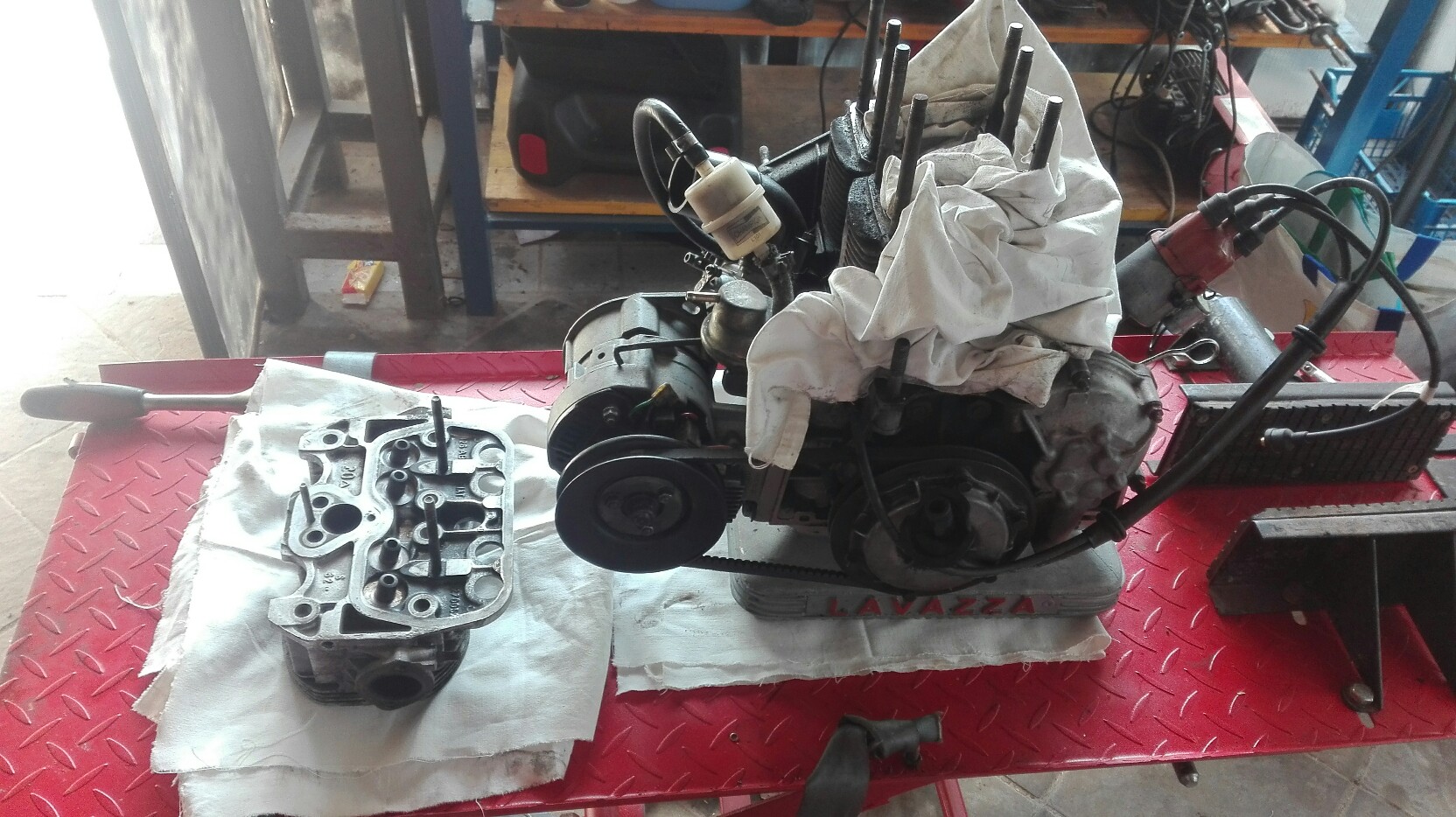

      mentre Mentre ho il motore giù e ho scoperto che un 600 perché non fare qualche piccolo lavoretto e miglioria, sostituzione guarnizioni varie, candele nuove Quattro punte Gold, pulizia filtro centrifugo, catena distribuzione, spianata della testa, è una bella lavorazione dei Condotti della testa, Ecco la lista dei lavori da fare nei prossimi giorni

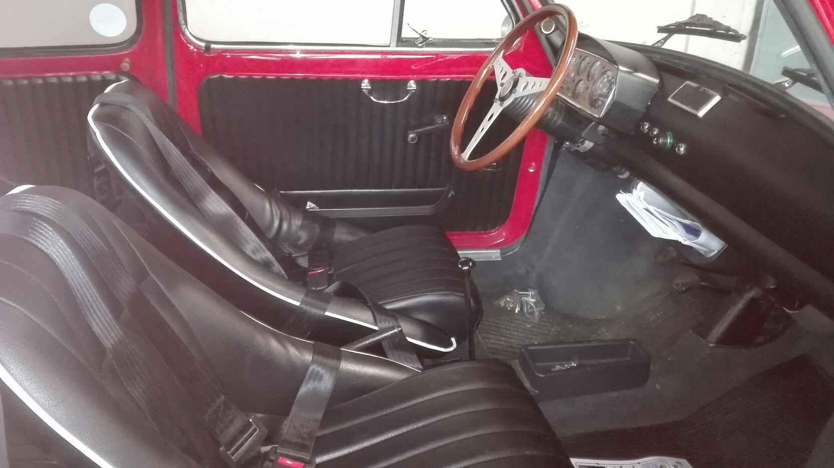

          Cinture di sicurezza 3 punti nere
          #478041
            Molto bello e di gusto non pacchiano. Bravo.

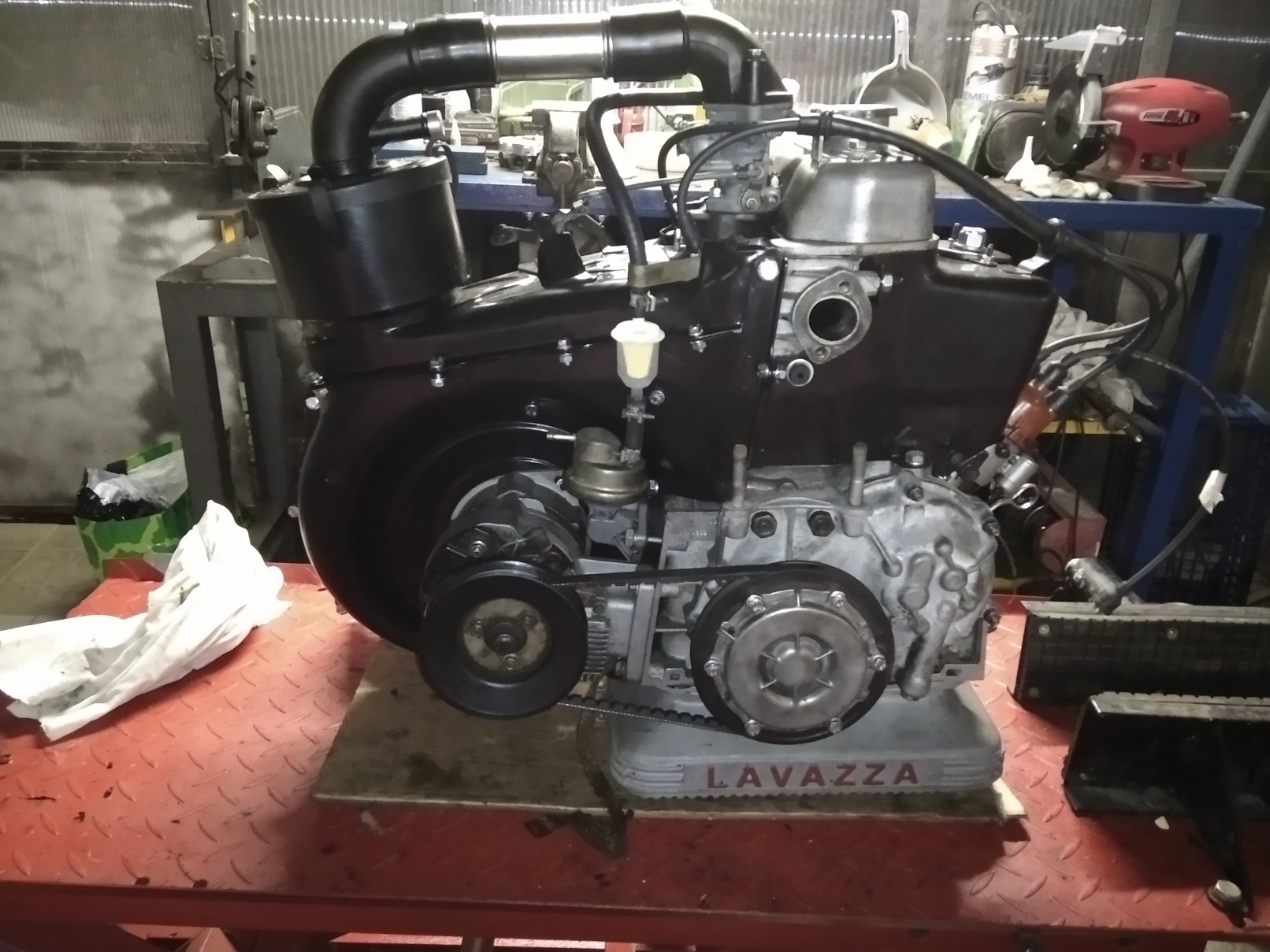

              Ecco finito il motore a parte la marmitta che mi deve ancora arrivare e la treccia della massa che e ancora da sostituire
              #479325
              fabio. n
                Bravo, ottimo lavoro :like

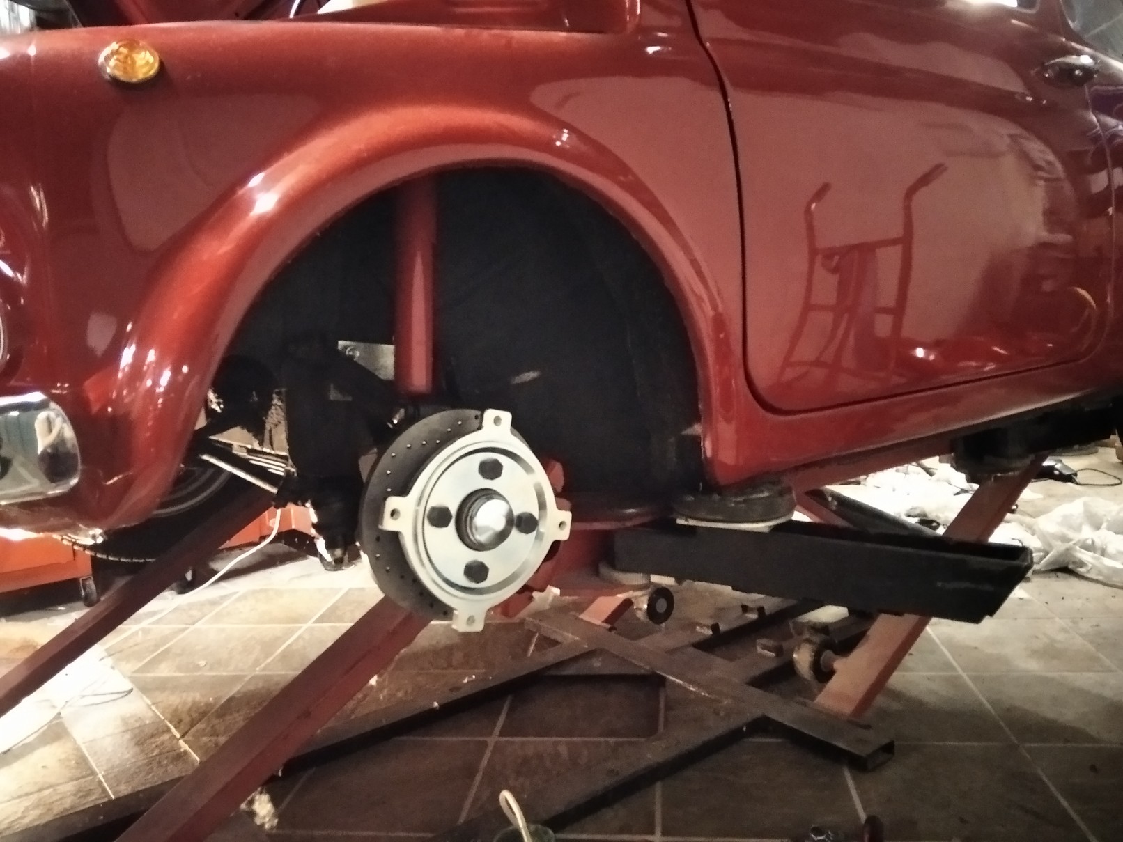

                        nocciolinaabarth
                          Sono arrivati i freni a disco e nel weekend li monteró, ho solo una domanda non avendo una pinza in plastica per tubi freni come faccio a svitare i tubi dei freni anteriori senza far uscire tutto l’olio dei freni? Grazie
                          #479874
                            Potresti provare con un gommino di quelli che coprono le viti di spurgo delle pinze o dei cilindretti per tappare il tubo, ma senza l’apposita pinza dubito che riesci nel tuo intento……..
                            #479926
                            nocciolinaabarth
                              Tutto risolto grazie

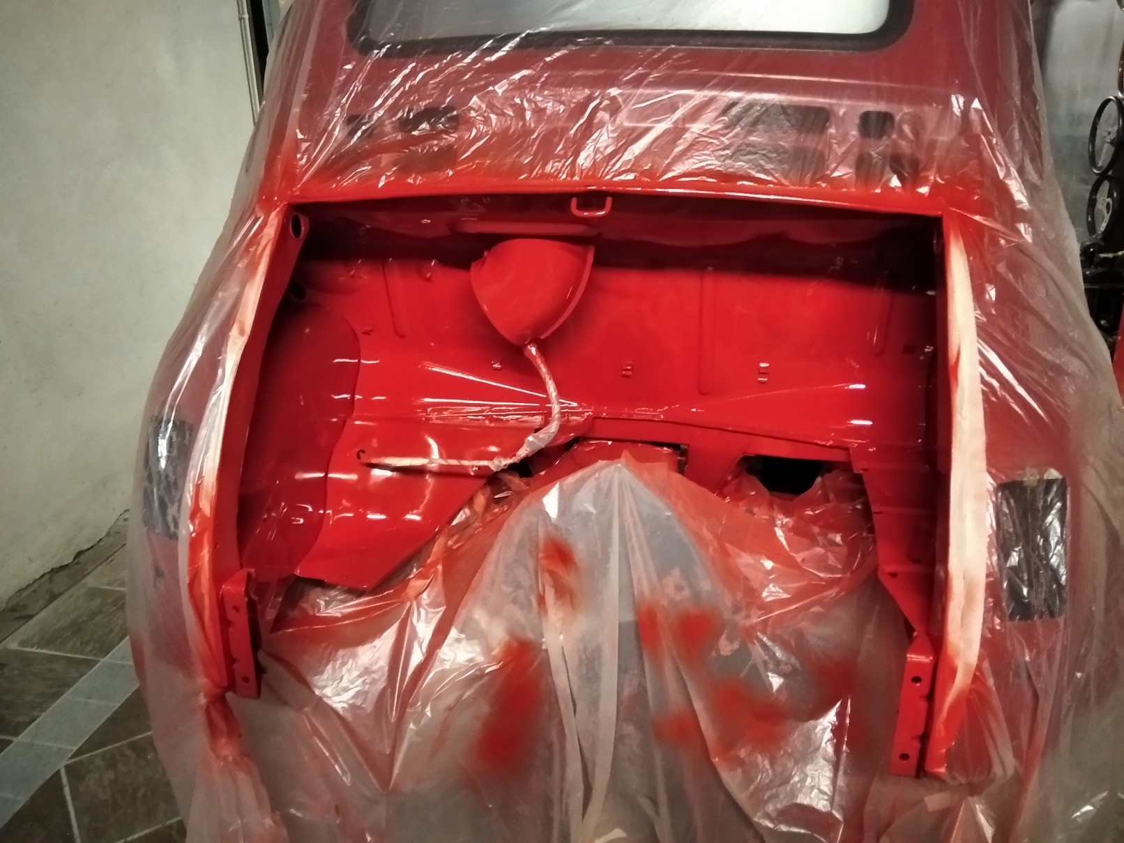

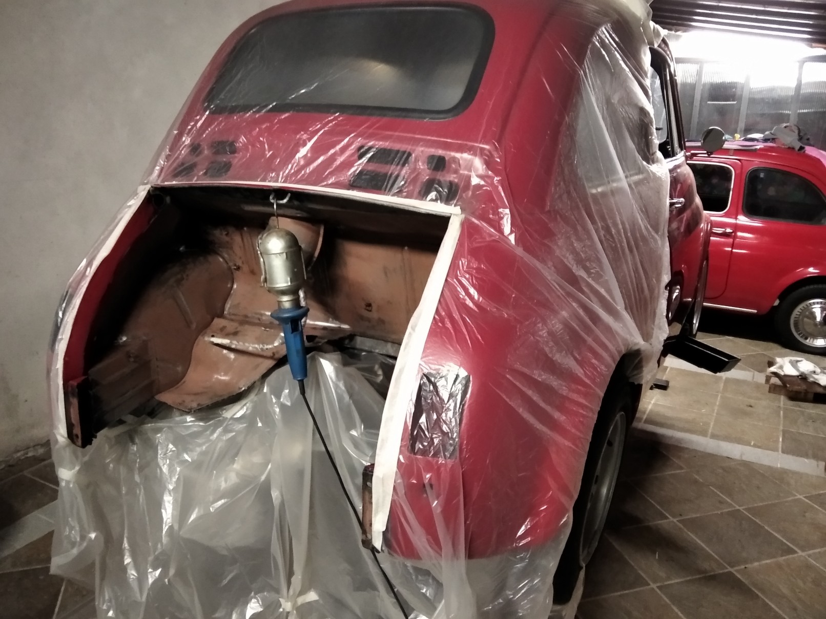

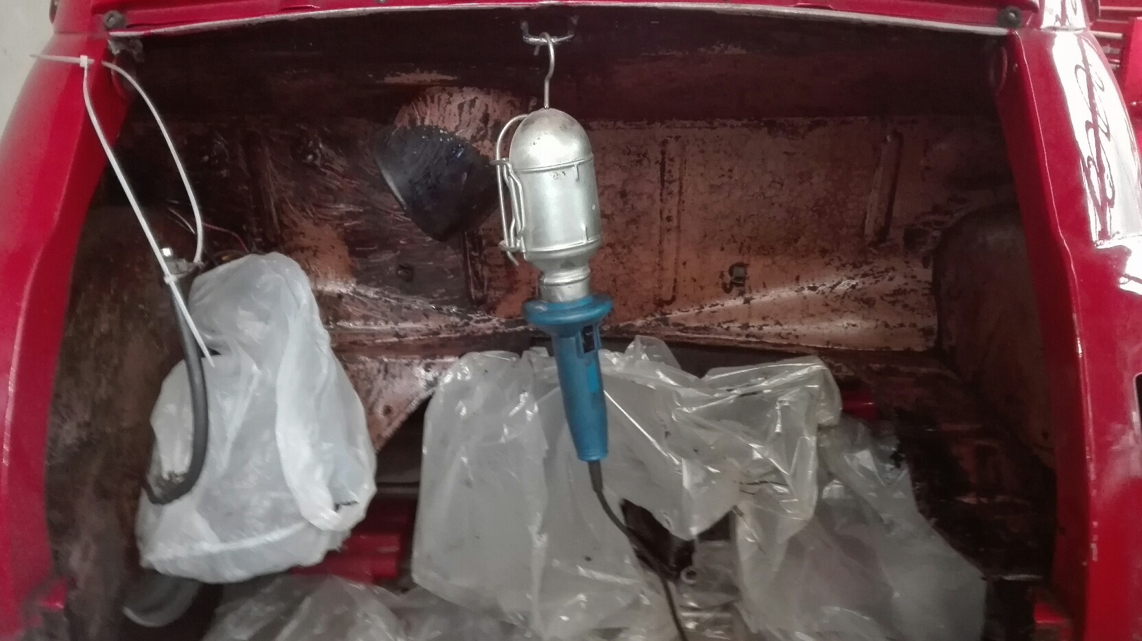

                                Sabato sera di fuoco, ore 3:00 del mattino finito di verniciate il vano motore
                                Ore 6:30 sveglia i bambini si sono svegliati e vogliono giocare.. Mooolto bene
                                #480428
                                  hai verniciato senza dare prima l’antirombo?
