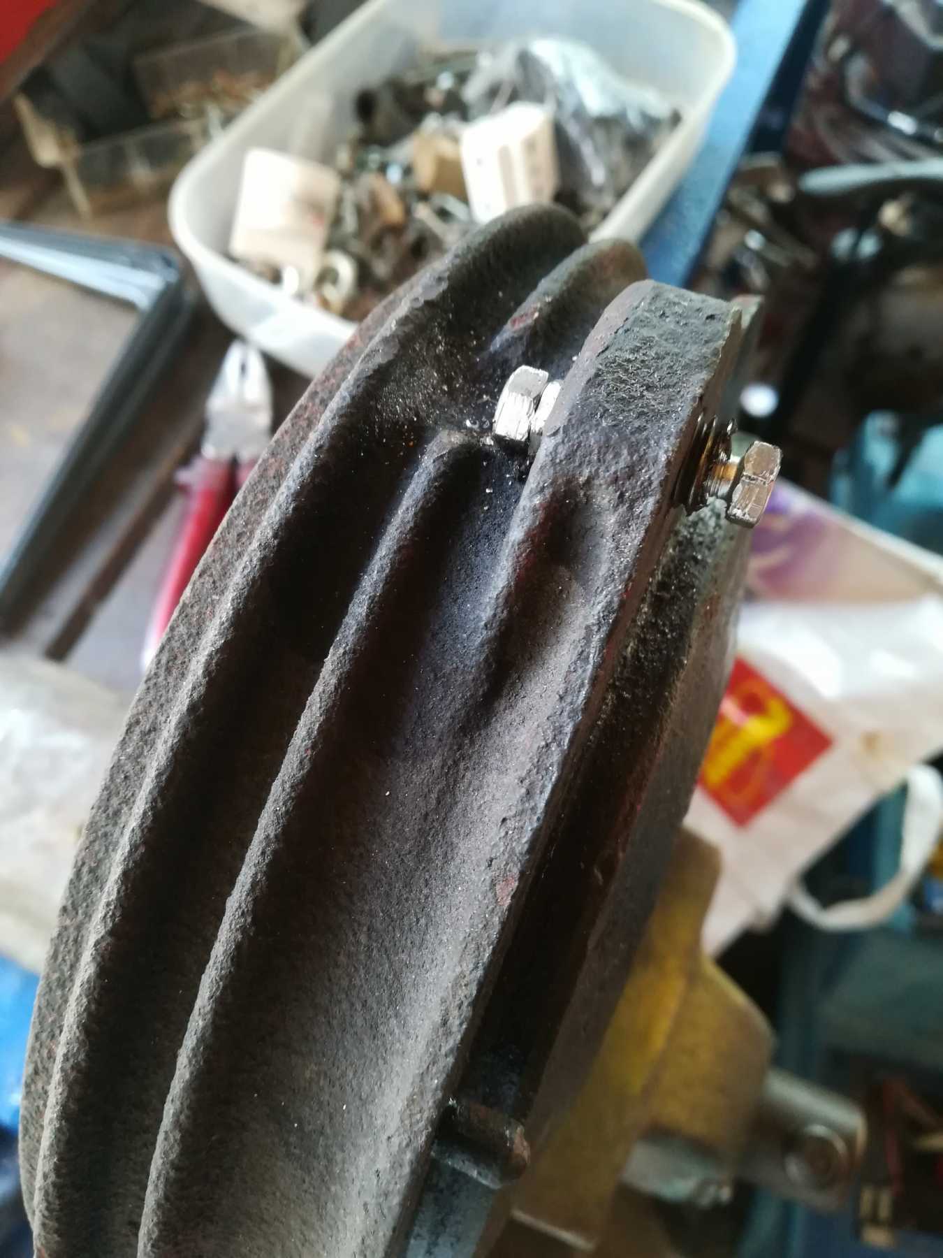

      Oggi mentre facevo un po’ di manutenzione ecco che succede, mi si è rotto un bullone dentro al tamburo mentre stavo avvitando la ruota… :whistle:
      Ho provato a svitarlo con un punzone e martello, scaldato con fiamma e raffreddato, ho provato a forarlo da dietro (non avevo maschi sinistri) alla fine ho optato per un metodo alternativo, ho forato passante il bullone, filettato M5 passante, avvistato un bulloncino e messo dado e contro dado all’altra estremità e ho iniziato a svitare, per magia ecco che si è svitato… Menomale

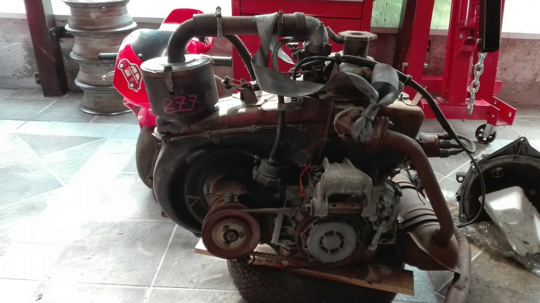

        Ho acquistato un motore su ebay a buon prezzo da tenere di scorta o modificare o altro
        Il codice motore e 1755464 quindi penso sia 1965 o giu di li vero?

          Più avanti Andrea, dovrebbe essere del 1968.

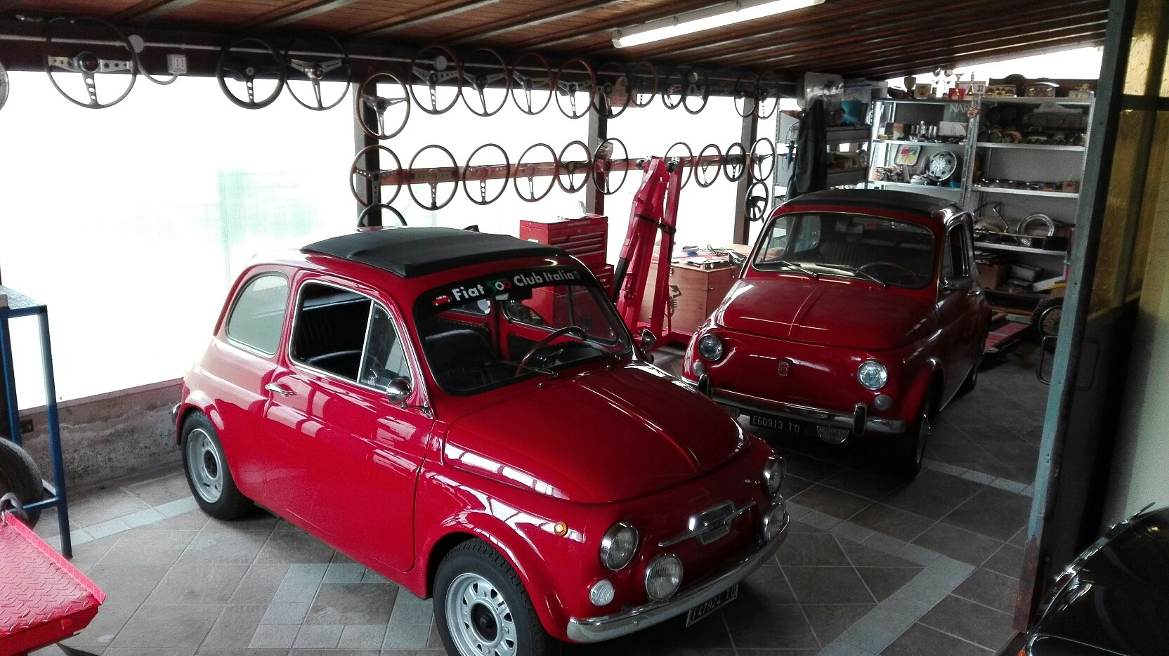

          nocciolinaabarth

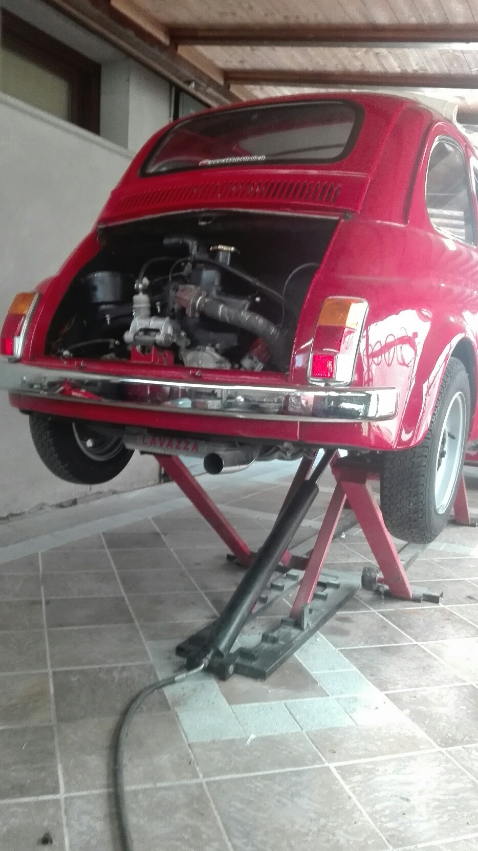

            Un po di Pulizie
            #474914
              Che bella tana. 😉 :like

              Venero
                Come si vede che il tuo colore preferito è il bianco… :laugh:

                nocciolinaabarth
                  Eh sì hai proprio ragione:cheer:

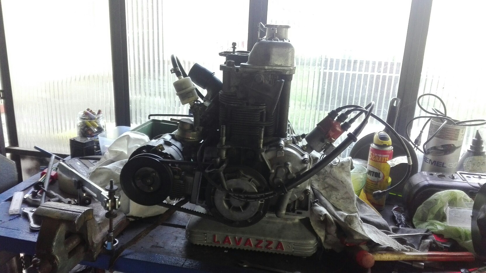

                      E il momento di fare un motore per la piccola,
                      Visto il periodo vorrei fare un motore spendendo poco, ho a disposizione un basamento 110f nudo e un motore completo Fiat 126 prima serie 594cc
                      Quali modifiche devo portare per trasferire tutti i componenti compreso albero Bielle pistoni, la cam la sostituisco con una sportiva?il volano posso tenere quello del 126 o mi serve per forza quello 500?

                      Gian56
                        Ciao, più o meno la stessa domanda l’avevo posta qualche mese fa “Montaggio meccanica motore 126 650 cc. su blocco 110F” (poi non ho fatto niente perché il motore 126 nel frattempo l’ho venduto originale), e Daderace (che saluto) mi aveva risposto dicendo che potevo tranquillamente montare tutto su un blocco 110F, naturalmente ci sarà da alesare per far posto ai cilindri più grandi e forse montare la piastra di rinforzo (non ricordo l’altezza dei cilindri del 594); per quanto riguarda il volano io sul mio motore 110F elaborato 650 con cambio 126 monto quello del 500 originale, la sostituzione della cam dipende da quello che pretendi dal motore, ma se vuoi un buon motore di scorta spendendo il minimo indispensabile io lascerei tutto così com’è.
                        Naturalmente questo è il mio pensiero.

                          nocciolinaabarth
                            Posso montarlo vista la differenza di altezza?
                            #477212
                              penso che la differenza di altezza non ti darà problemi ma attendiamo altri pareri

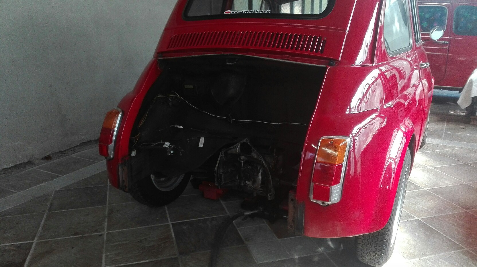

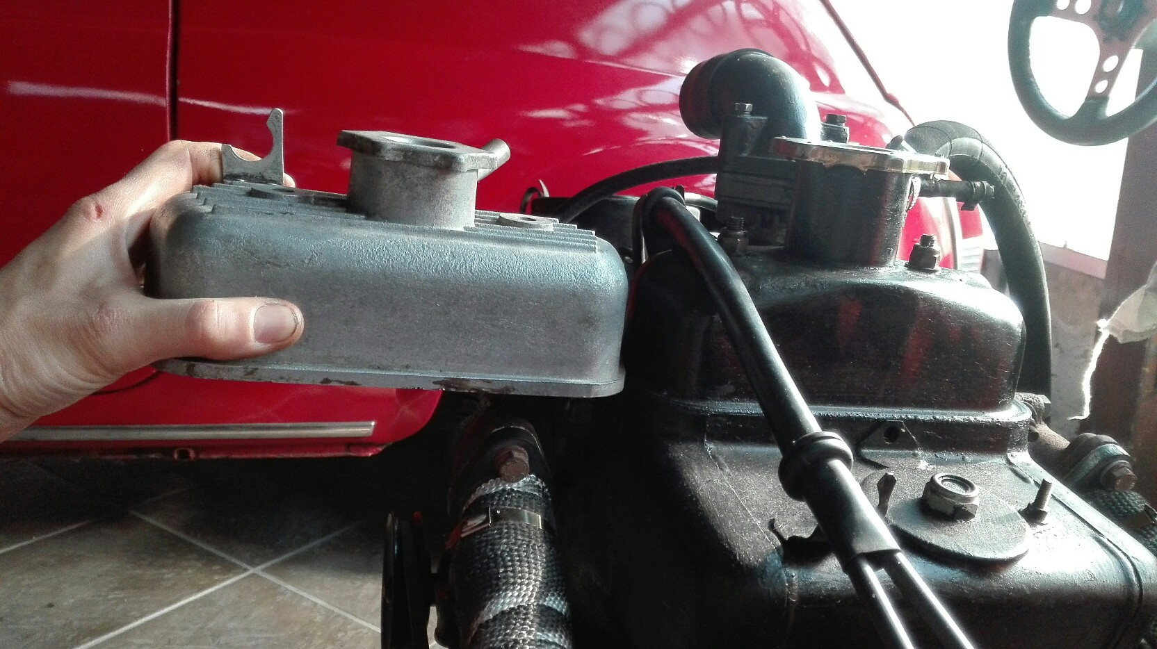

                                nocciolinaabarth
                                  Da quando ho acquistato la seconda 500 originale ero convinto che avesse il motore un po’ spompato chiedendomi perché questa qua andava più veloce ed era più reattiva, mentre ho tirato giù il motore per verniciare il vano e i Carter motore ho smontato la coppa controllato è il motore monta pistoni e cilindri da 73 quindi 595 cc, albero a cammes del 126, e Condotti testa lato scarico un pochino lavorati, mentre ci sono dovrei cambiare guarnizione testa, eventualmente Dagli una piccola spianata e pulizia , in quanto c’è una piccola perdita dalla guarnizione test è dalle cannette
