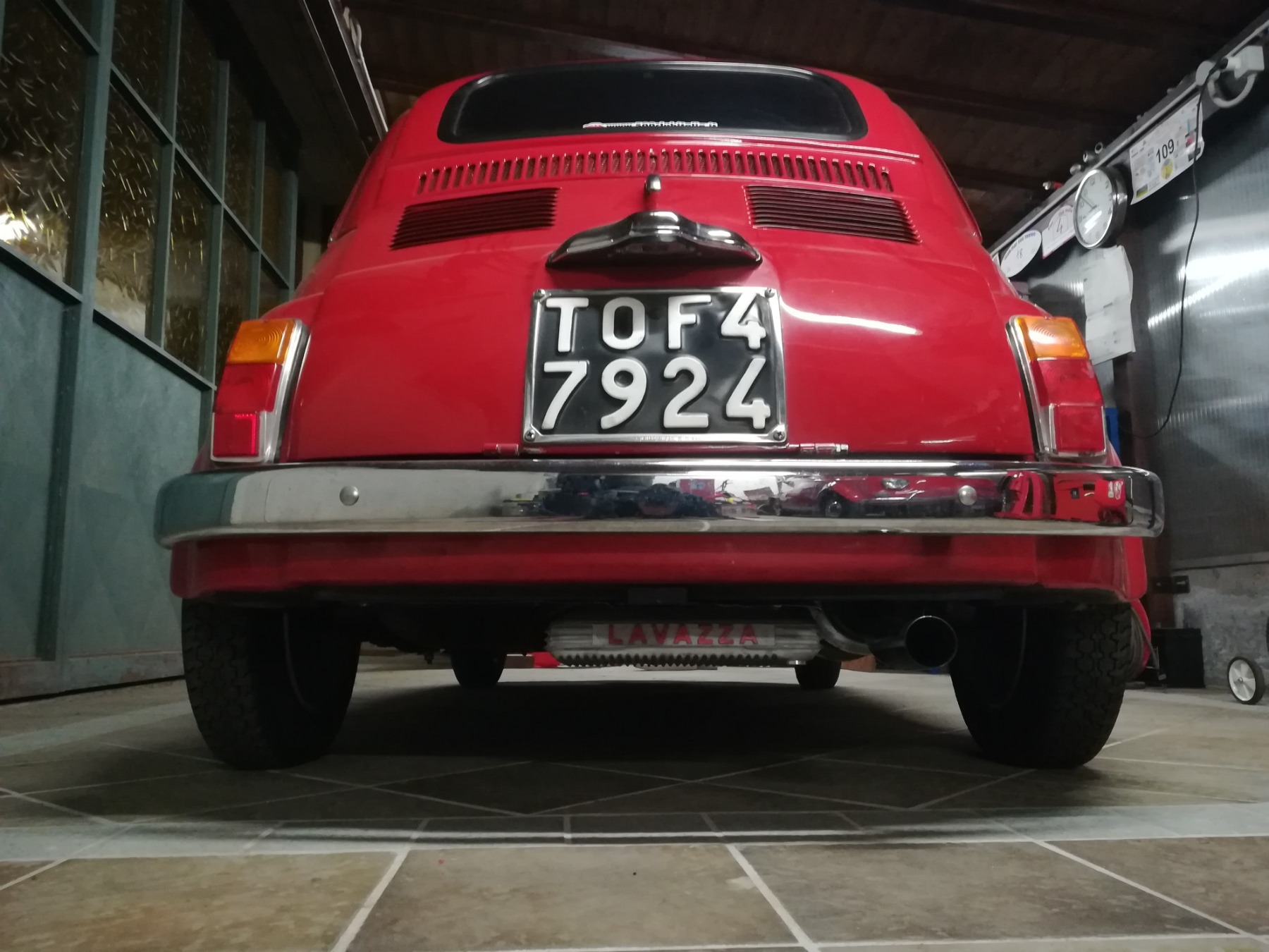

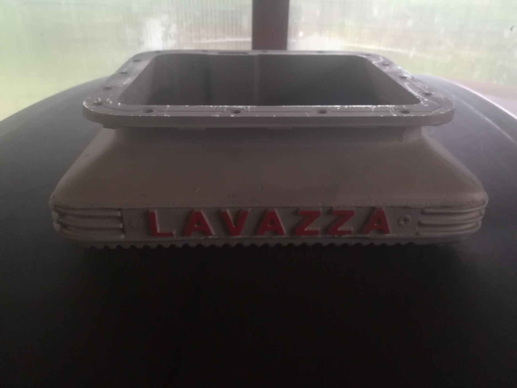

        Domandona, montando la coppa olio Lavazza quella scomponibile da 5,5 litri devo fare qualche modifica a staffe marmitta o Carter? E in oltre non è che è troppo grande per un motore poco più che di serie?

          Finalmente mi sono deciso e ho preso la 4 litri lavazza
          #453640
            4 litri Lavazza…..
            Sempre più nervosa la Rossa :dry: :laugh: :laugh: :laugh:
            Lo so, lo so, sono un cretino.
            Bella Andrea, hai fatto bene a prendere questa alla fine.

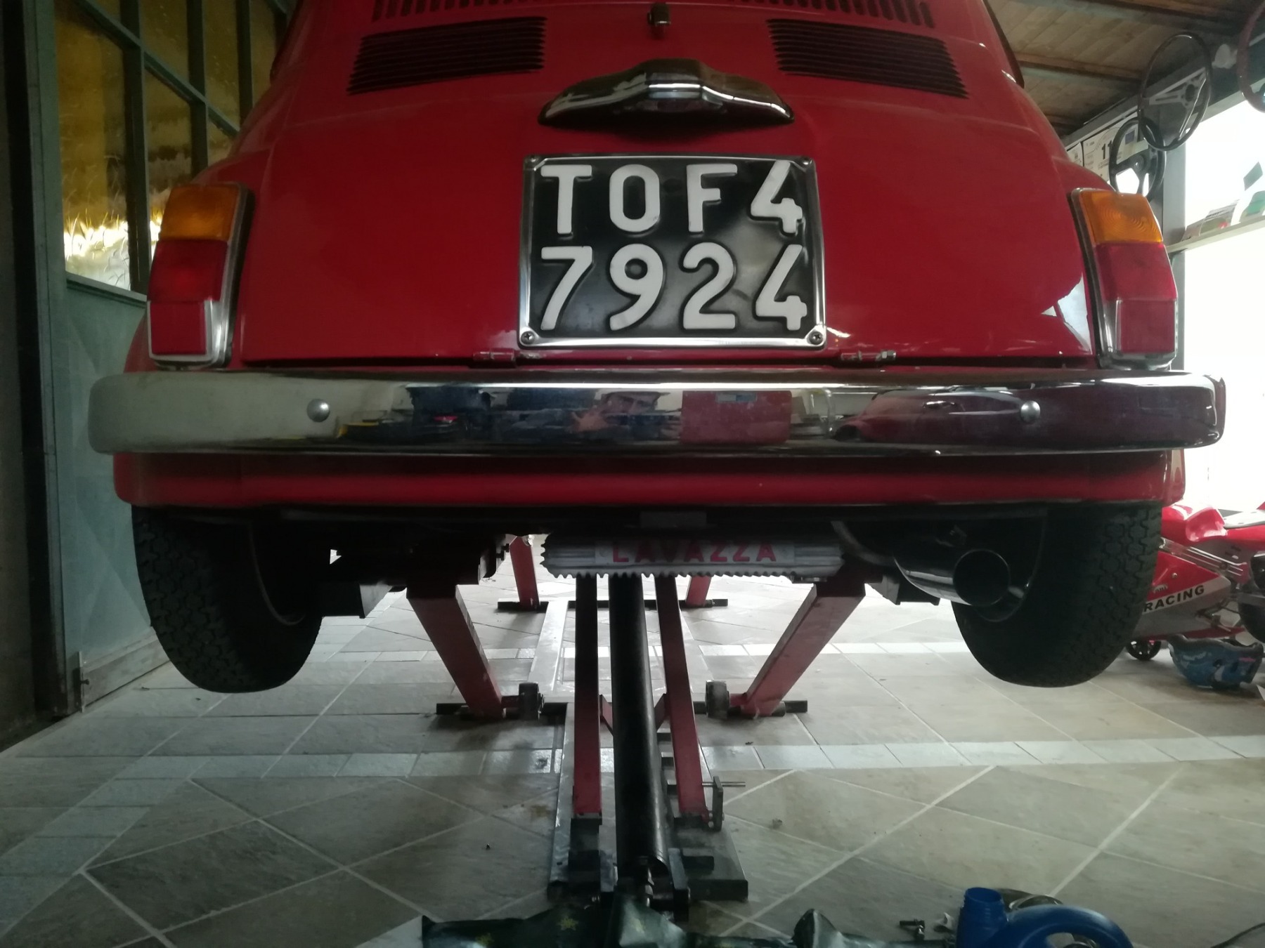

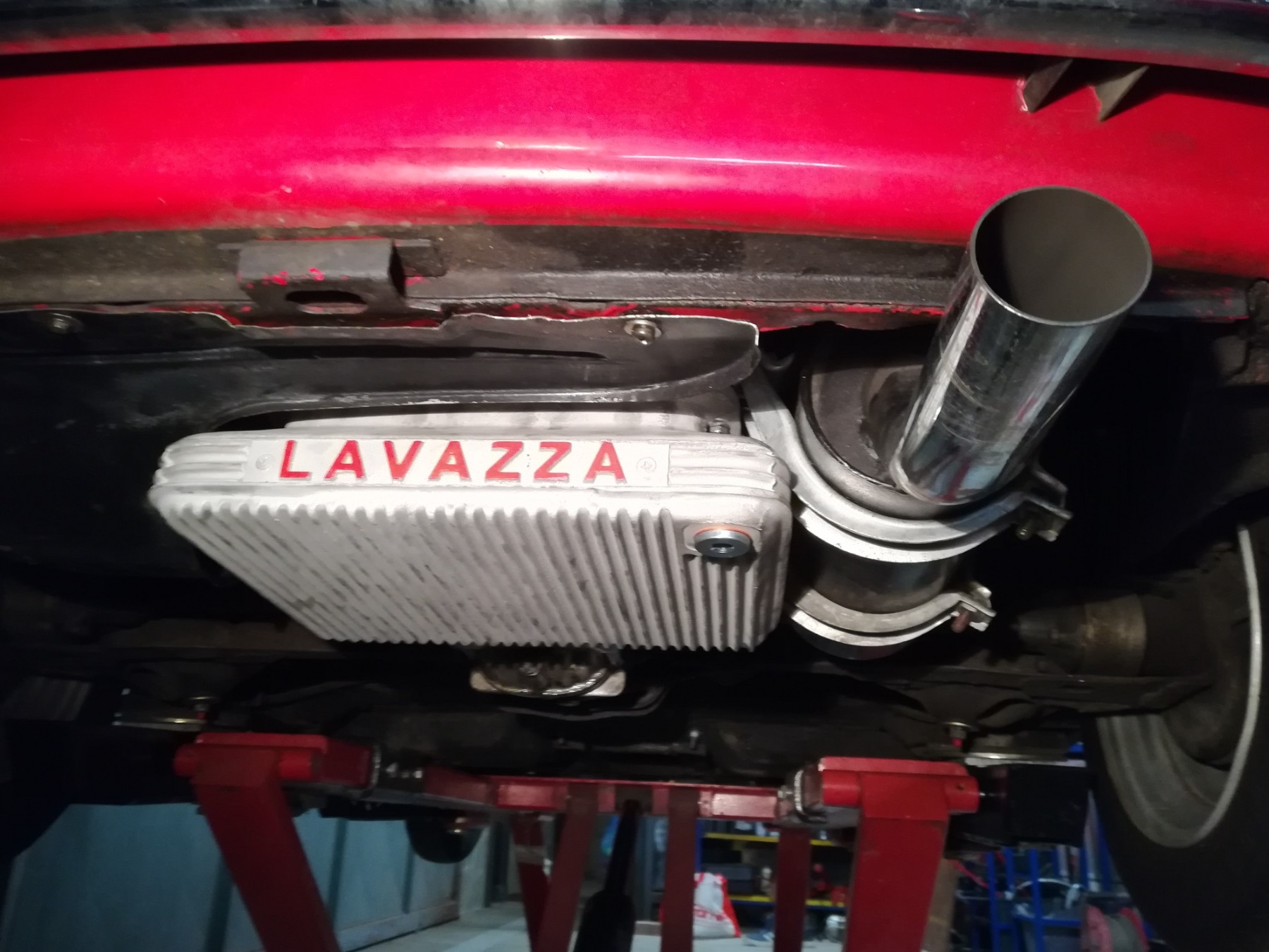

                  Mi mancano ancora 2 cosette per aver finito ma ormai ci siamo.. Mi piace tantissimo ma accidenti che casino montarla vista la forma che ha.. Le mani non passavano da nessuna parte a stringere i bulloni IMG_20190421_182430-1984x1488.jpg IMG_20190421_164842-1984x1488.jpg

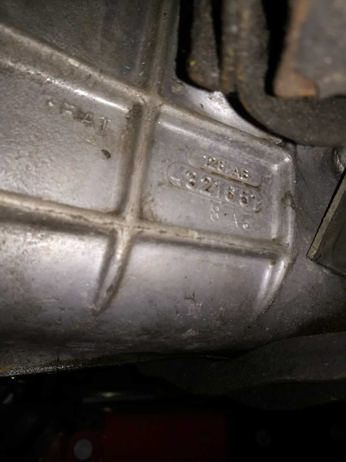

                      Controllando il cambio ecco una sorpresina
                      126 sincronizzato giusto?

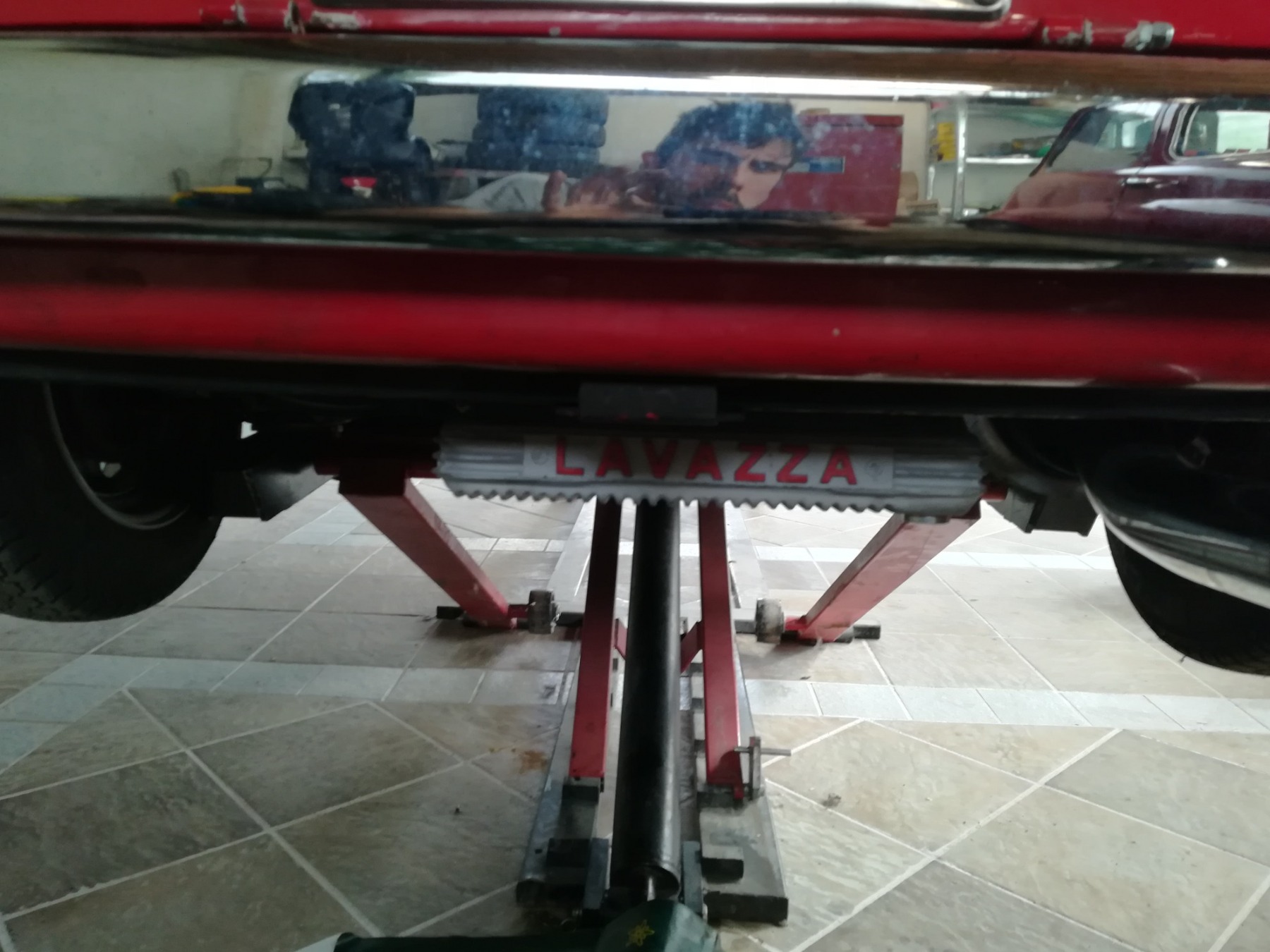

                          IMG_20190512_095010-2976x2232.jpg ]

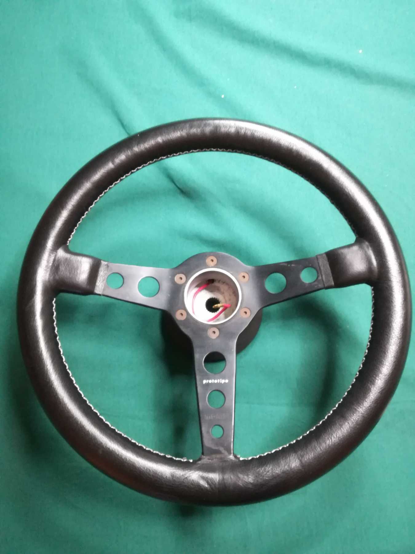

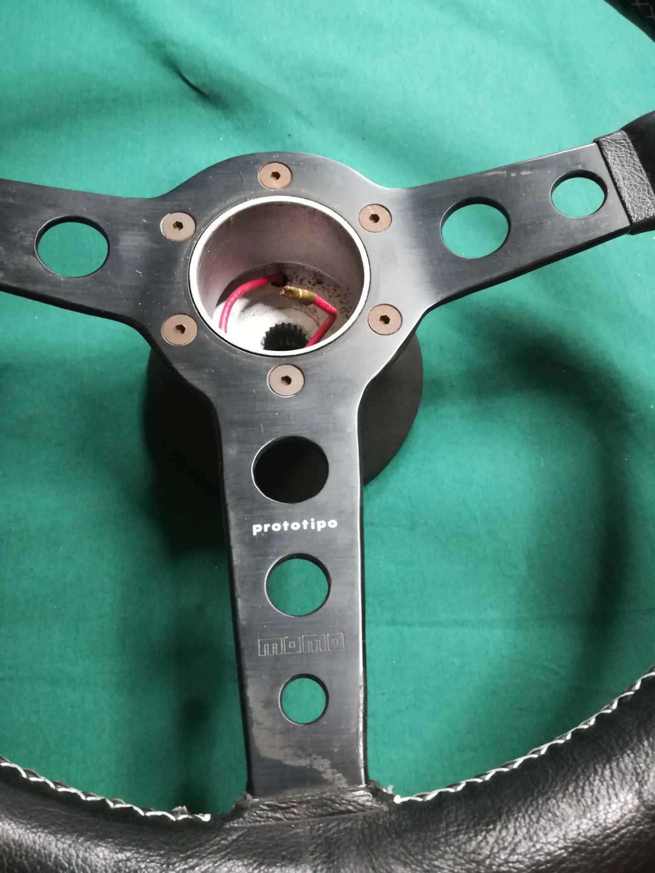

                                  Oggi un piccolo ritrovamento speciale
                                  Voi cosa dite? Tengo il volante in legno Personal o monto questo bel prototipo diametro 35? IMG_20190518_113241-1488x1984.jpg
