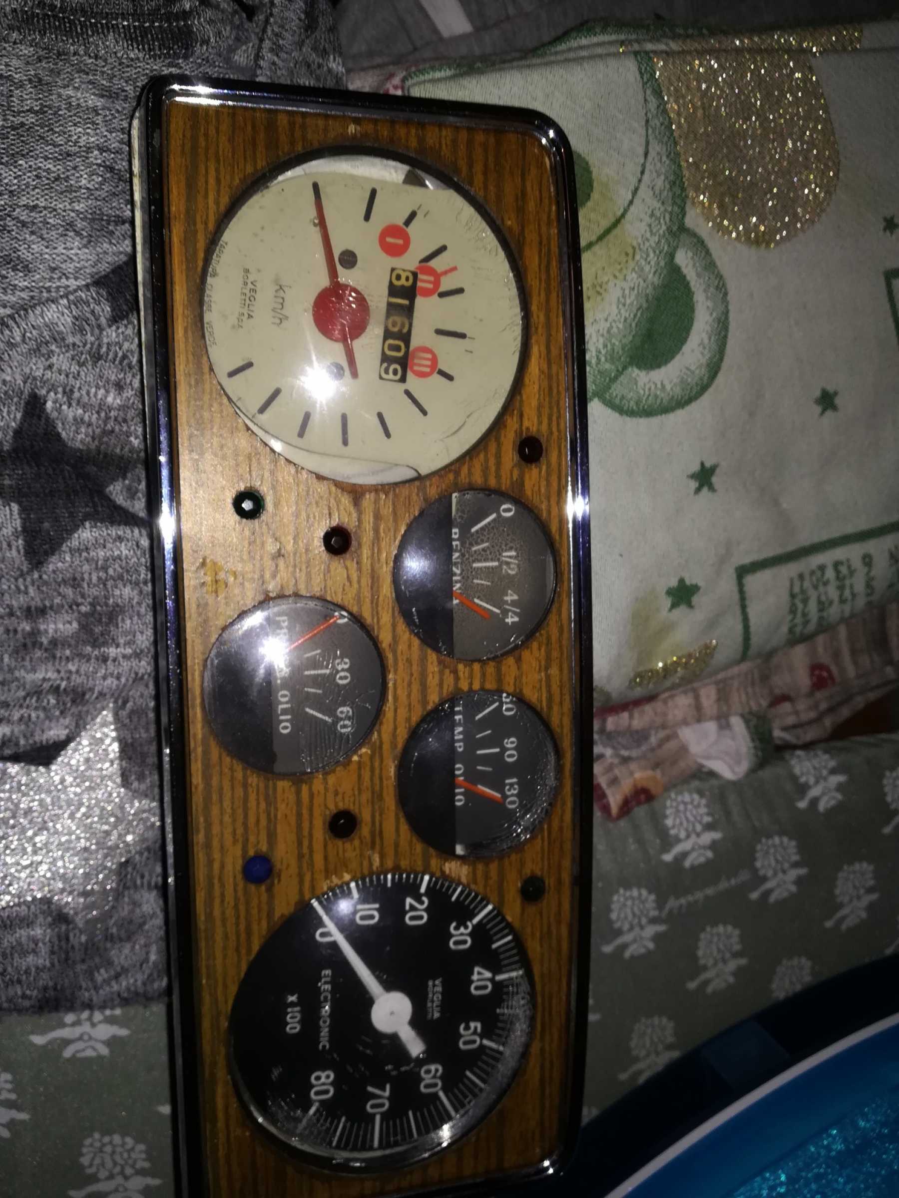

          nocciolinaabarth
            Aggiornamento, nonostante un noto accessorista (chissà chi) :laugh: mi abbia dato una bella dritta per trovare gli strumenti mancanti, ho deciso di completare lo strumento all’economia, ossia usando strumenti di recupero che ho a casa, il Contagiri sfrutto un veglia elettronico che calza giusto giusto smontandolo un po’ e invece come contachilometri ho utilizzato un contachilometri della Fiat 600 che ha gli stessi attacchi dello Svama(in pratica recupero il meccanismo e cambio il fondino) identici, devo solo creare un fondino nero da 80mm con la scala giusta e il gioco è fatto.. Questa è la soluzione economica, poi se per caso con il tempo troverò i 2 strumenti originali ad un prezzo umano li sostituirò.. Cosa ne dite?

                [quote=”nocciolinaabarth” post=333115]Aggiornamento, nonostante un noto accessorista (chissà chi) :laugh: mi abbia dato una bella dritta per trovare gli strumenti mancanti, ho deciso di completare lo strumento all’economia, ossia usando strumenti di recupero che ho a casa, il Contagiri sfrutto un veglia elettronico che calza giusto giusto smontandolo un po’ e invece come contachilometri ho utilizzato un contachilometri della Fiat 600 che ha gli stessi attacchi dello Svama(in pratica recupero il meccanismo e cambio il fondino) identici, devo solo creare un fondino nero da 80mm con la scala giusta e il gioco è fatto.. Questa è la soluzione economica, poi se per caso con il tempo troverò i 2 strumenti originali ad un prezzo umano li sostituirò.. Cosa ne dite?[/quote]
                Ma se mettessi 2 vdo , che han grafica nera e lancette rosse, non taglierete la testa al toro? I vdo son ottimi e si trovano in giro abbastanza facilmente.
                #444771
                nocciolinaabarth
                  Ammetto che ormai è troppo tardi Ho già fatto fare il fondino e dovrebbe arrivare a giorni adesso la mia domanda per smontare la lancetta del contachilometri della 600 senza starare lo strumento come posso fare?

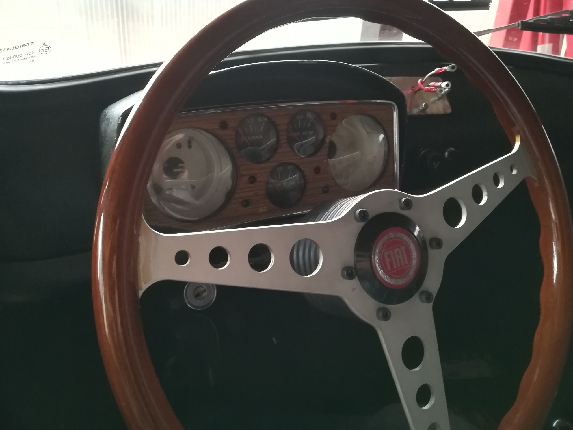

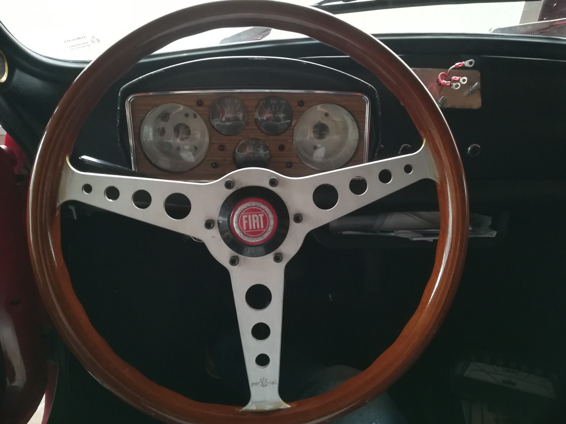

                      Iniziamo a prendere le misure.. Prima foto per vedere l’effetto.. Mi piace moltissimo
                      #444964
                        è proprio come lo immaginavo….
                        strepitoso :woohoo:
                        #444971
                          Proprio una bellezza!!!
                          #444981
                            Molto bello! Ci sa da dio!

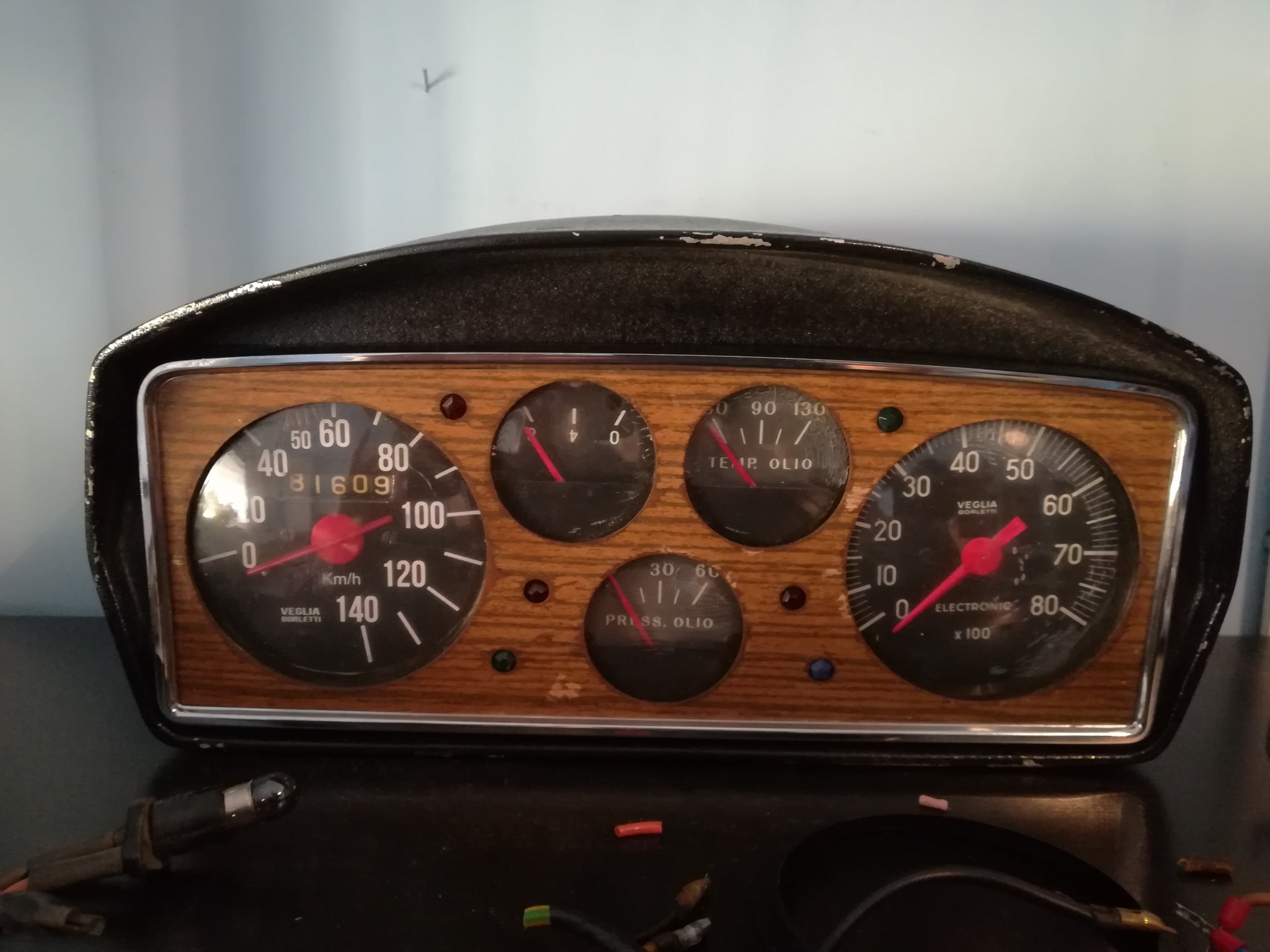

                            nocciolinaabarth
                              Finalmente dovrei aver risolto il cablaggio del nuovo quadrante, mi manca il nuovo fondino del contachilometri e via. Una domanda la carcassa del quadro si monta con 2 viti alle estremità, secondo voi basta avviarlo alla plancia di plastica della L o devo proprio forare anche la lamiera?
                              #445730
                              nocciolinaabarth
                                Finalmente quadrante finito e testato (non guardate il manometro della benzina che è girato sottosopra ma al momento ho questo è volevo usare la macchina nel weekend, nel breve periodo mi adopero a sostituirlo)
                                Finalmente funziona, il fondino del contachilometri non è proprio uguale ma va bene così, ho voluto sistemare il quadrante mantenendo i costi bassi xke ho un mezzo progetto per il 2019 ma ve ne parlerò più avanti
                                #445731
                                  Niente male, proprio niente male!!!
