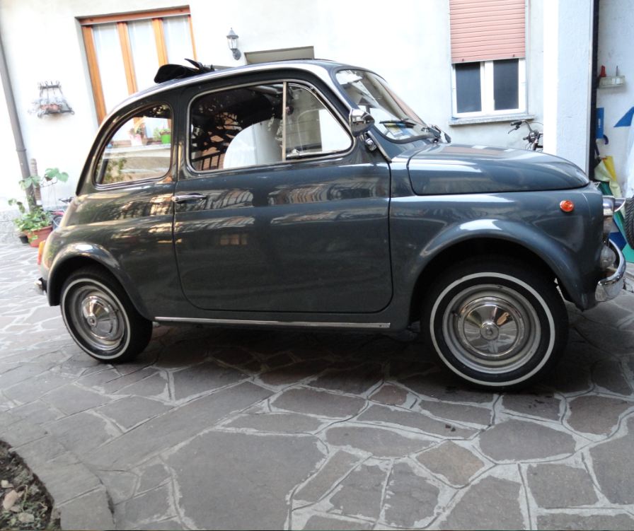

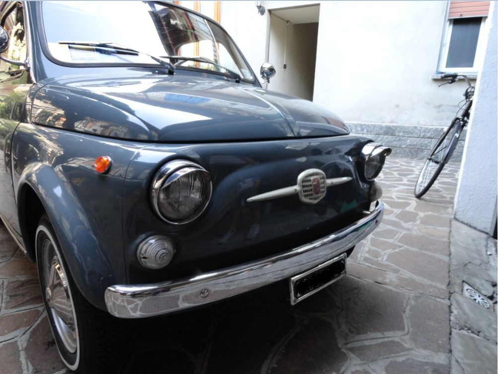

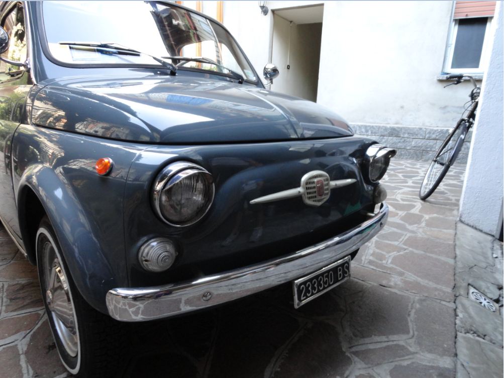

                                #160072
                                MetalHugh
                                  Signore e Signori, ecco a voi Mafalda con palpebrine, gomme nuove e coprisedili originali!!
                                  Qui si gode fortissimo hehehe!!! :laugh: :laugh:
                                  Che S P E T T A C O L O !!! Hehehehe sono troppo contento!!!
                                  A proposito, ho gonfiato le gomme a 2.2 ..secondo voi è ok?
