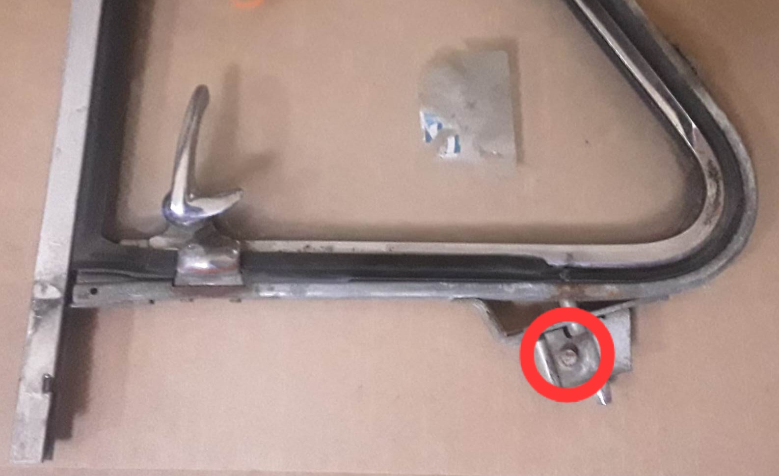

      Il deflettore è composto da un telaio fisso imbullonato alla portiera ed un secondo (che contiene il vetro) girevole ed incernierato al primo.
      Il perno inferiore di rotazione è inserito in una sede formata da due lamiere.
      Una vite autofilettante aumenta o diminuisce l’attrito col perno, registrando la resistenza alla rotazione.
      Sinceramente non ricordo se quella vite sia raggiungibile solamente con lo smontaggio del pannello di rivestimento portiera.

        Una domanda, dovrei cambiare il rivetto perchè tra telaio e vetro c’è un gioco molto fastidioso e si muove moltissimo.
        Per cambiare il rivetto non devo smontare tutto il deflettore giusto? Lo si può sostituire anche col deflettore montato immagino
        #547224
          “Rivetto” presumo tu intenda il ribattino per fissare il telaio del deflettore.
          Quel perno va tagliato e quello nuovo infilato e successivamente ribattuto.
          Sarebbe opportuno rimuovere tutto il deflettore, separare il vetro ed eseguire le revisioni su di un banco, si rischia di rompere il cristallo e/o spelare la carrozzeria.
