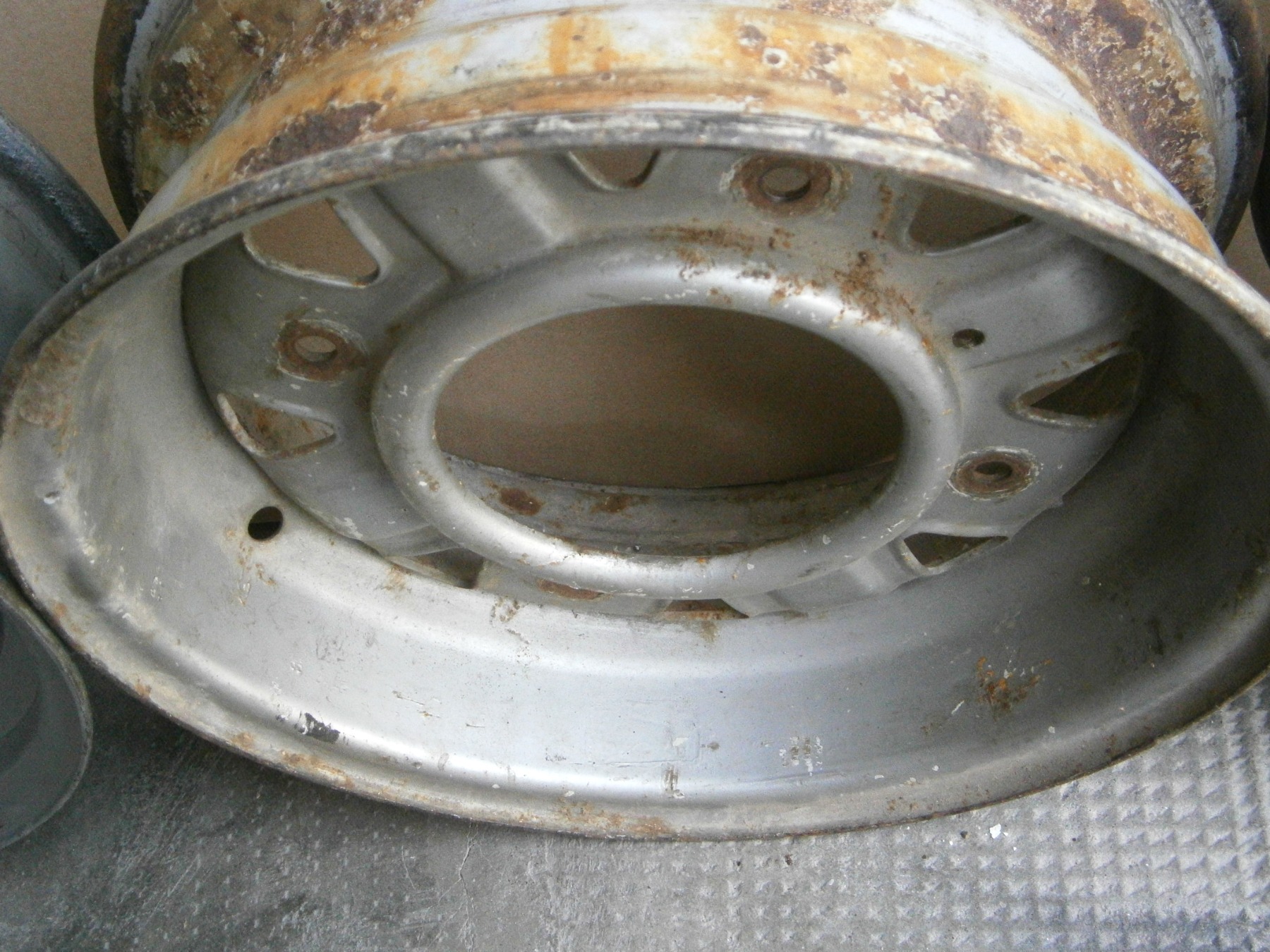

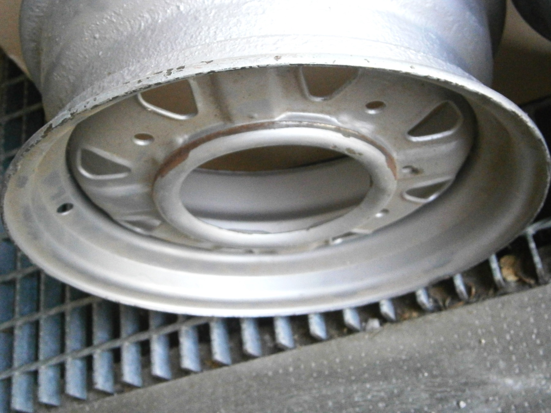

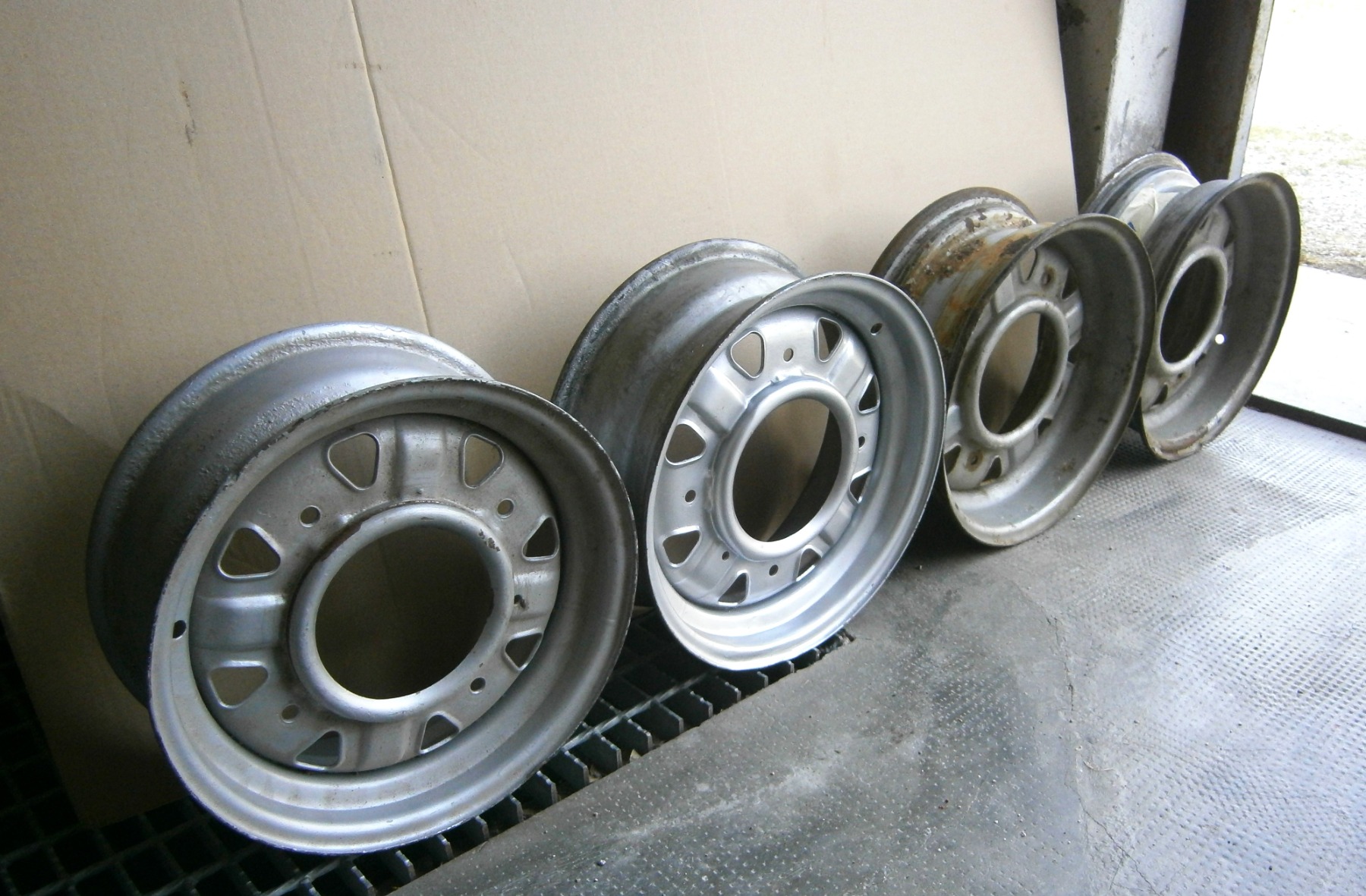

            Molti cerchi Borrani e CMR vennero prodotti con misure ed ET differenti, in caso di problemi legati all’assetto si può valutare l’idea di comporre un treno “misto”.
            Questi cerchi hanno la stessa larghezza ( 4,5″) ma ET differenti, che faranno sporgere più o meno il cerchio verso l’esterno.
