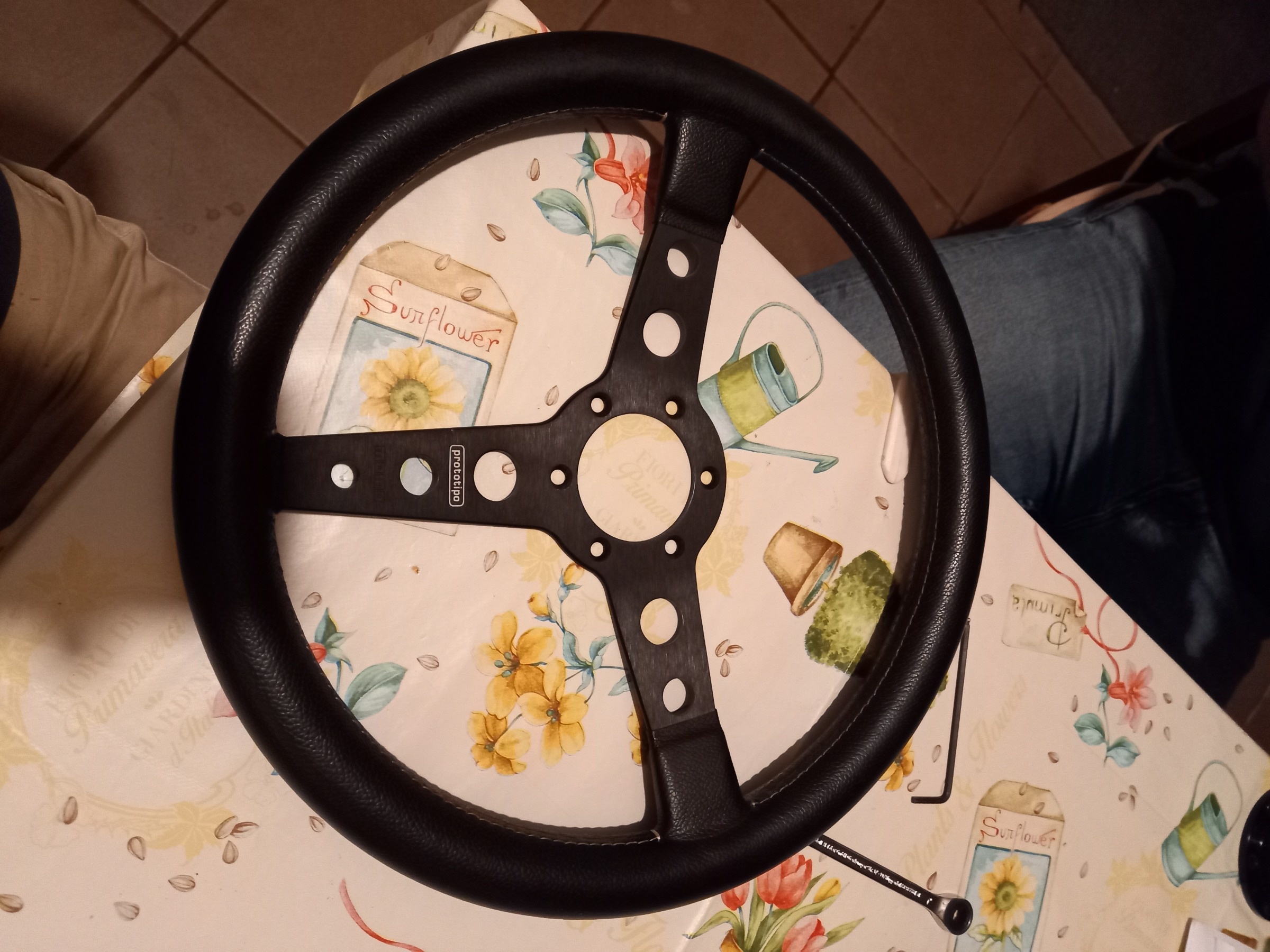

        Ciao Federico, sulla mia R quando l’ho acquistata ho trovato un volante con le caratteristiche come quelle che ha elencato Alessandro che saluto e ringrazio per avermi ceduto uno dei suoi originale della R in occasione della richiesta del CRS, è anonimo in materiale plastico a tre razze con stampigliato nel retro 1973 lo stesso anno della mia R.
        Però l’ho fatto più scuro color legno, le razze le avevo fatte nere ma poi le ho fatte tornare alluminio.
        Buona ricerca
        Ecco le foto. F79D5A0B-5680-412D-8539-438F1629B8D0.jpeg 2EE3E7B8-A797-42BE-8CEC-902C9AEE480F.jpeg

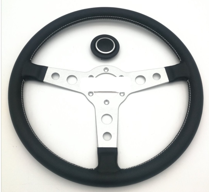

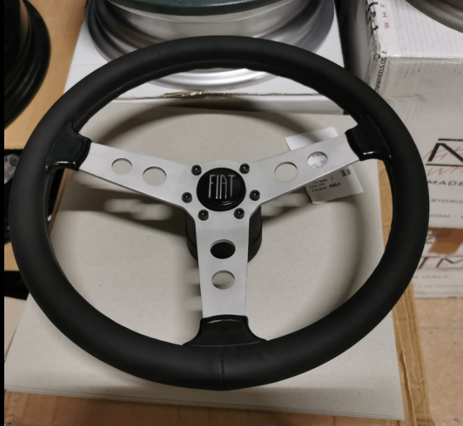

                Dopo una lunga ricerca sono riuscito a trovare due volanti di cui mi sono letteralmente innamorato!
                Entrambi sono rivestiti in pelle (per la precisione, il primo in sky) nera, e sono da 360mm; il secondo è un modello “hellebore”, che ho trovato su uno shop estero ad un prezzo relativamente basso per il tipo di modello, se penso che qui in Italia i vari ricambisti lo vendono ad almeno 120 euro di più.
                L’effetto finale del secondo volante con il clacson sarebbe più o meno questo qui:
                Il mio meccanico, poi, mi ha detto che anche lui dovrebbe averne uno; in ogni caso, per ora la mia scelta è tra questi due. Inizialmente valutavo solo il primo, ma devo dire che il secondo mi gira sempre più nella testa… 😛 :whistle:
                A voi quale piace di più?

                #511669
                rag49
                  Ciao Federico, sono belli entrambi, anche a me il secondo piace di più.
                  Prendi in considerazione anche quello del tuo meccanico.
                  Sarà che mi ci sono abituato al 320 mm e lo preferisco sia per l’estetica che per la guida.

                    Probabilmente avrei scelto una misura leggermente inferiore, comunque sono entrambi belli, dovendone scegliere uno forse il primo, mi piacciono le cuciture a contrasto e penso sia più facile trovare un mozzo per quel tipo di foratura.

                    Fufu
                      Grazie Rino e Ale! Effettivamente di entrambi i modelli ci sono le misure più piccole, da 35 per il primo e da 33 per il secondo.
                      Ai miei non piace il nero della pelle, dicono non si abbini perfettamente con l’interno, ma hanno anche detto che la macchina è mia e devo decidere io! 👿 :laugh:
                      Al limite lo farò rifoderare in pelle color grigio fumé, così da abbinarsi meglio col tachimetro grigio chiaro.
                      Vi ringrazio per i vostri consigli, chiaramente anche gli altri sono ben accetti! :side:
                      Ah, una domanda.. il volante della Lusso che sappiate è da 37 o da 36cm? Perché come misura limite già quello andrebbe bene, e vorrei avere almeno un punto di partenza.
                      Grazie a tutti!

                          Credo che anche il volante della L sia da 38 come quello della F.
                          #511737
                            Sono dei volanti molto belli ma a me sembrano avere una sezione dell’impugnatura troppo grande…
                            Se guardi il tuo volante originale noterai il diametro generoso e l’impugnatura sottile.
                            L’idea di sostituire il rivestimento (a patto di ottenere un buon risultato qualitativo) mi sembra una soluzione un poco fuori luogo se il tuo obiettivo è il rispetto dei dettami dell’epoca.
                            Un tempo I “volantini” sportivi erano o neri o in legno.
                            E, spesso e volentieri, nemmeno portavano firme illustri…
                            In ogni caso considera che, qualora acquistassi un volante con un passo di foratura non usuale, è sempre possibile far fare una flangia di accoppiamento su misura.
                            😉 :cheer:
                            Buona ricerca :cheer:

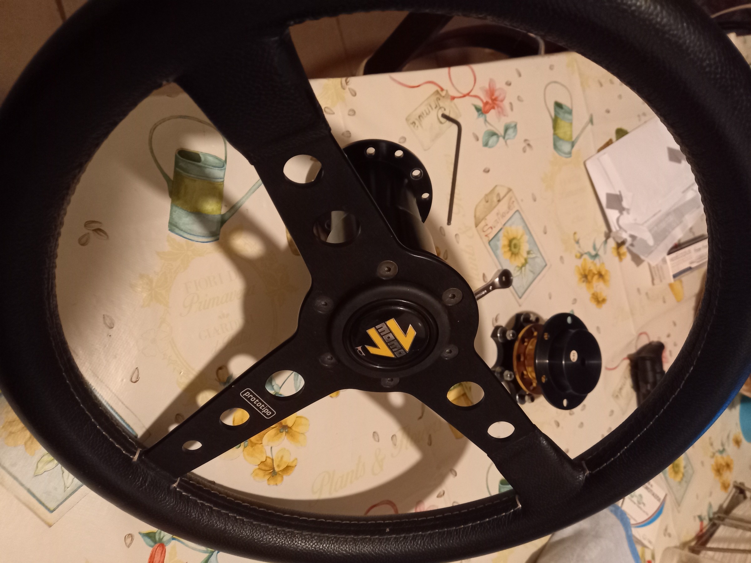

                              20210904_205349.jpgQuesto è il momo prototipo da 350mm…

                              Fufu
                                Grazie a tutti, veramente! I vostri consigli e suggerimenti sono molto preziosi e li annoto tutti.
                                @Ale74Pc
                                Hai perfettamente ragione, se voglio rispettare canoni e caratteristiche dell’epoca, il volante deve restare nero o di legno.
                                Per l’impugnatura, trovare qualcosa di più sottile della giusta misura come vorrei, è difficile, ma non demordo.
                                @mimmof500
                                Grazie Mimmo per le foto, anche il tuo volante è davvero bello, e rende molto l’idea di come potrà essere una volta montato sull’auto.

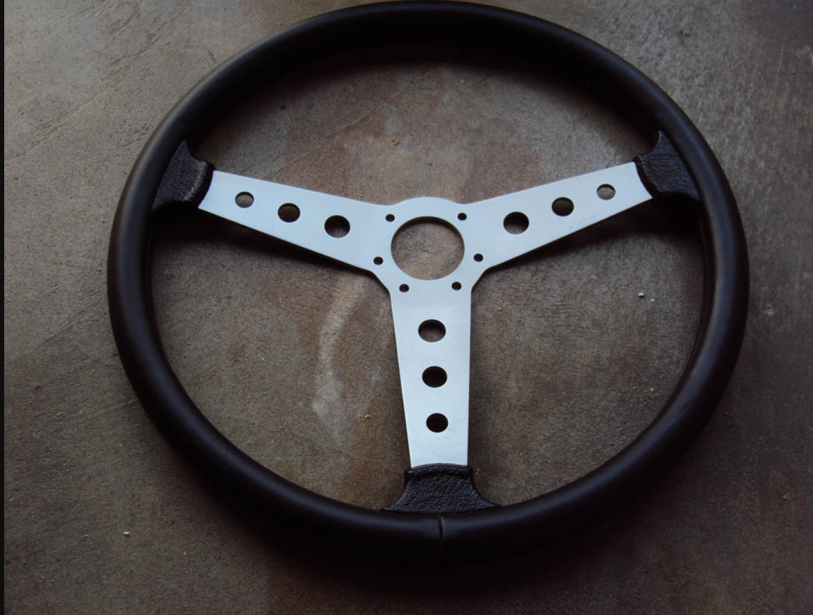

                                #511832
                                  è un volante non destinato alla 500, ma ho voluto comunque mostrartelo…
