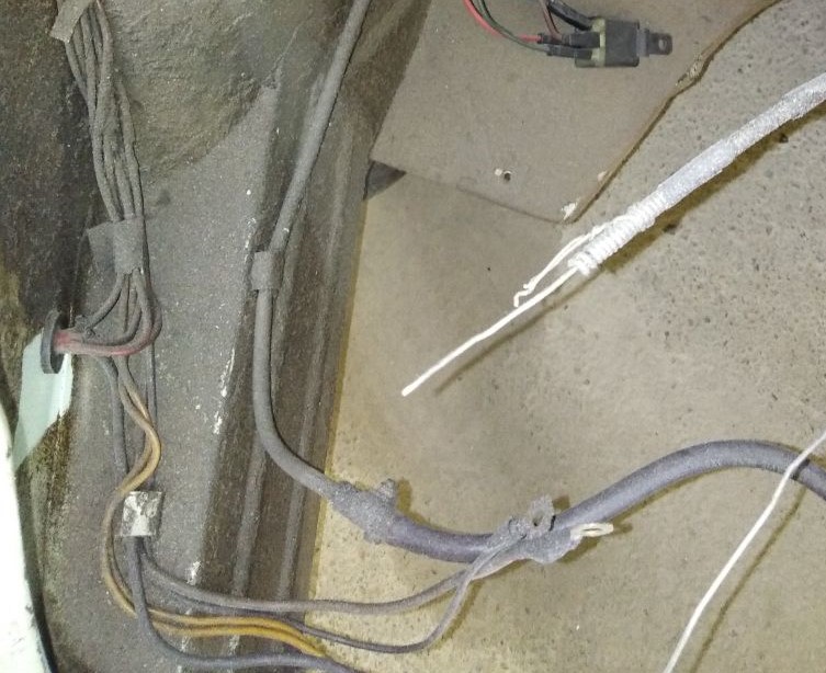

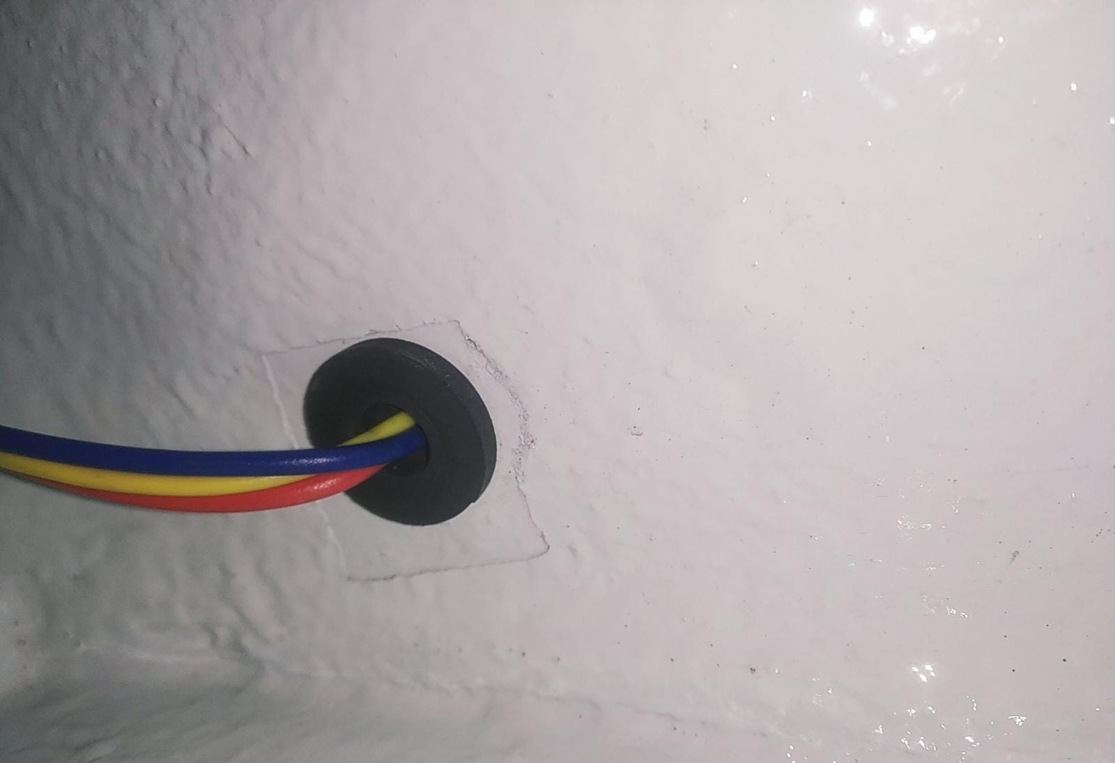

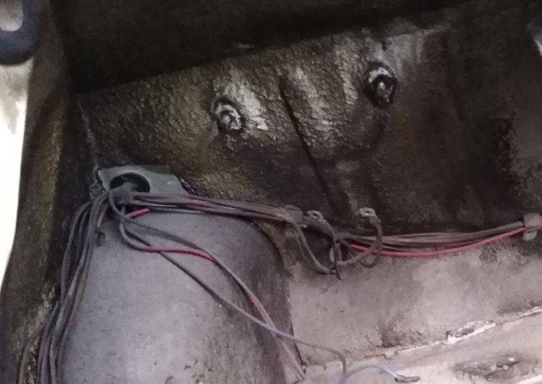

                        Vorrei ora far notare a tutti un dettaglio particolare che viene spesso perso dopo il restauro del vano motore della propria vettura.
                        Alcuni anni fa mi accorsi che la Fiat, in corrispondenza dei tre fori passacavo presenti nel vano motore (due per i cavi dei fanali posteriori, uno per il passaggio dell’impianto elettrico dall’abitacolo fino a sotto il regolatore di tensione), era solita mascherare tali porzioni di carrozzeria con dello scotch, evitando così che l’antirombo spruzzato finisse dove successivamente sarebbero stati messi i relativi gommini passacavo.
                        Quando chiesi al carrozziere di replicare tale dettaglio, mi guardò un po’ incredulo, in quanto nemmeno lui era a conoscenza di questa piccolezza, ma poi lo riprodusse senza problemi e, anzi, gli uscì benissimo.
                        Il prima…
                        … e il dopo!
                        Chi di voi, allora, ne era a conoscenza?
                        :cheer: 😉

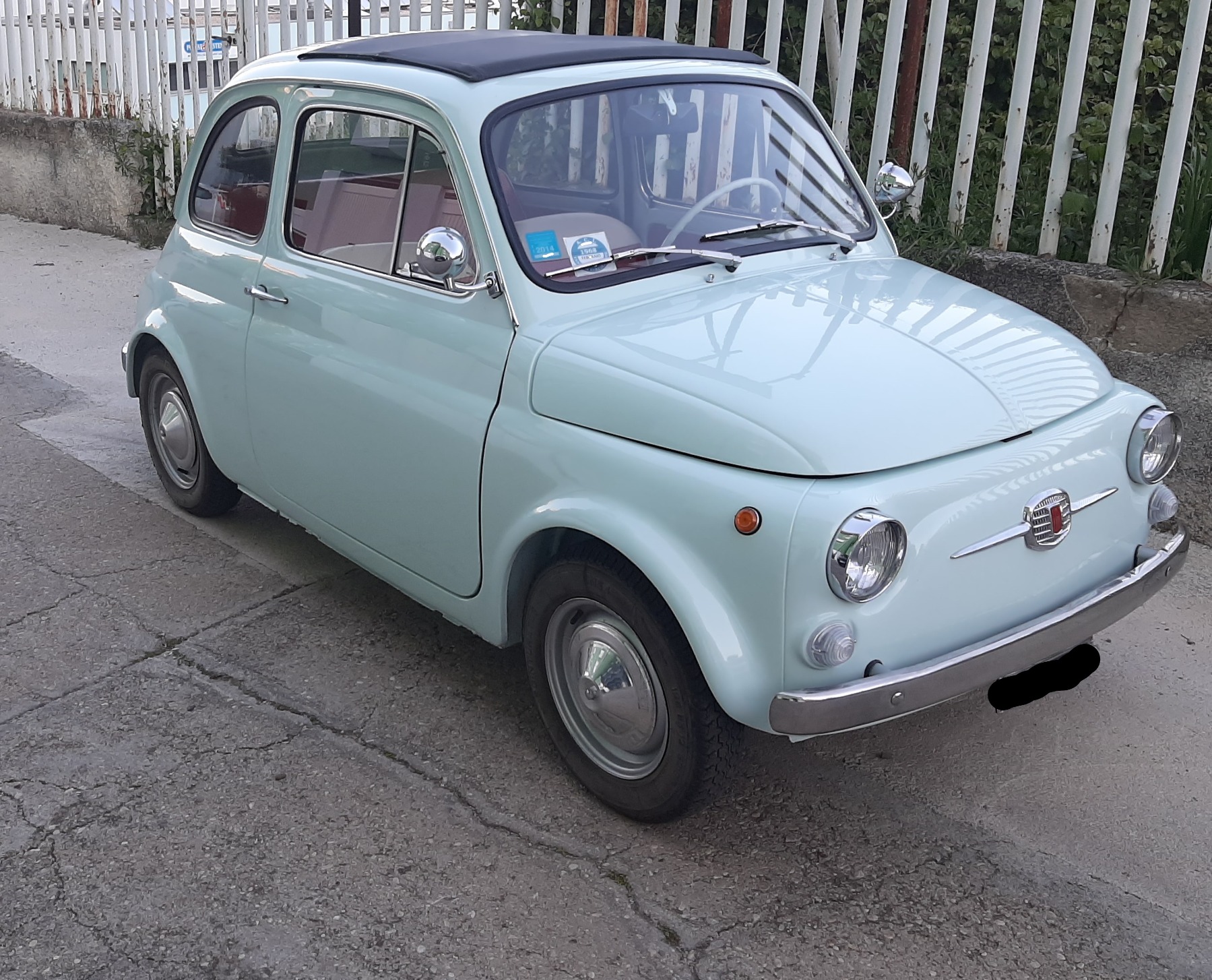

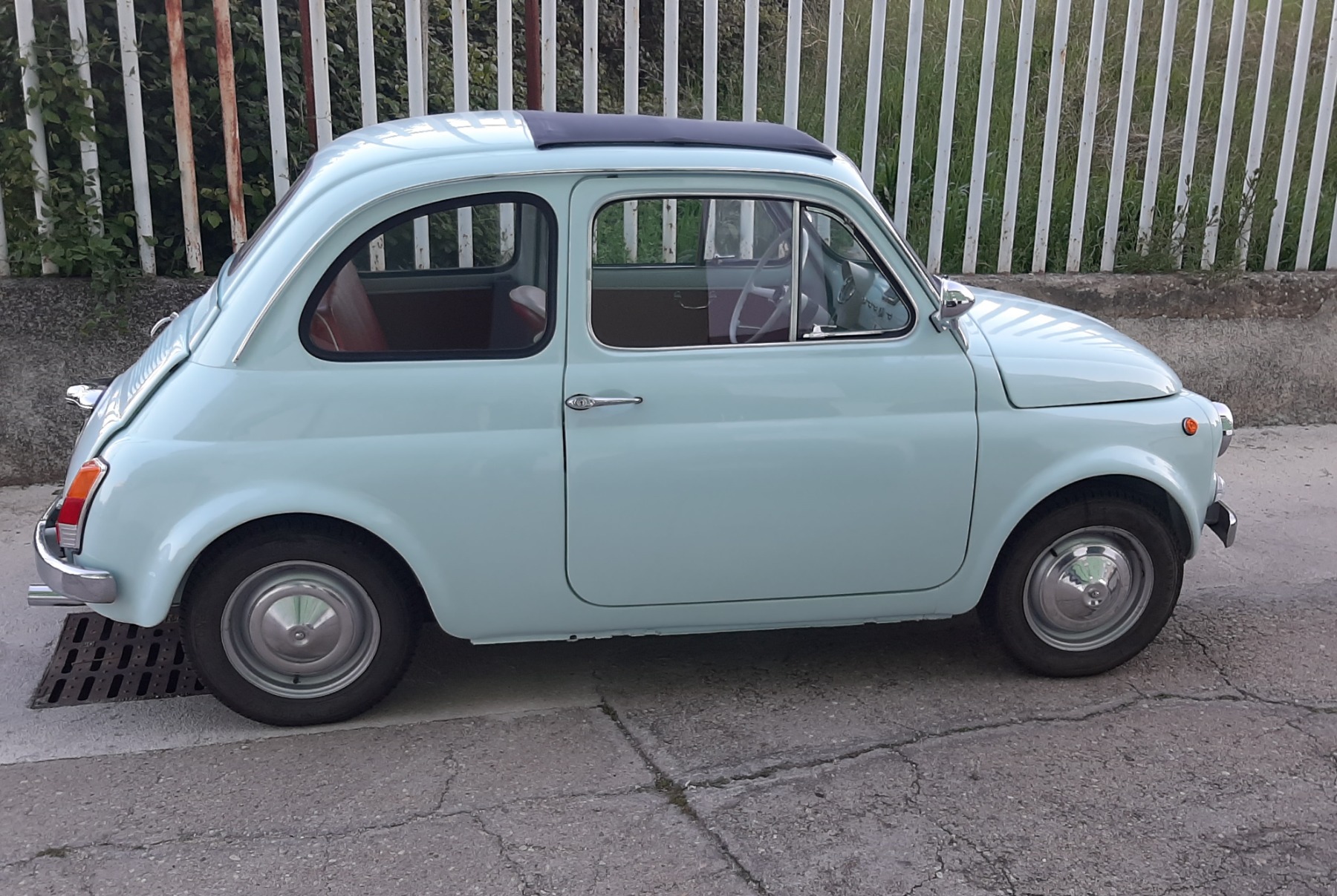

                          Buongiorno amici e ben risentiti! 🙂
                          Questi giorni ho scattato un paio di foto alla piccola 500 e sono qui a condividerle con voi; so che la location non è delle migliori, ma le condizioni esterne in questi giorni di festività non hanno permesso lo spostamento al di fuori della propria abitazione… nonostante ciò, il soggetto inquadrato mi sembra molto molto bello! :laugh: :p
                          Sperando possano essere di vostro gradimento, faccio un caloroso saluto a tutti quanti!
                          :like
                          #502326
                          riccardo.rabassini@gmail.com
                            Ciao Federico, ma che splendore la tua 500, è un proprio bel gioiellino
                            (peccato solo per la mancanza dei profili sottoporta)
                            500 saluti
                            Riccardo
                            #502330
                            Fufu
                              Ciao Riccardo, grazie mille!! :like
                              Per ora la tengo così senza modanature (anche se mi piacciono molto e non ho mai avuto il privilegio di vedercele montate, in quanto anche prima del restauro erano assenti), ma non escludo che nei prossimi tempi possiate vederle installate…
                              Dato che siamo in tema, vorrei anche scusarmi con Mimmo il quale, durante il restauro, mi aveva informato del fatto che la targa anteriore andasse fissata direttamente sulla calandra; io, però, avevo replicato che la 500 fosse uscita dalla concessionaria con questa direttamente sotto la lama anteriore, stando alla testimonianza della famiglia dalla quale l’auto è stata acquistata.
                              Pochissimi giorni fa mi sono risentito con i precedenti proprietari ed è saltata fuori un’importante novità: la 500, giustamente, è uscita dalla concessionaria con la targa nella classica posizione ma, dopo veramente poco, il primo possessore l’ha spostata sotto il paraurti, poiché riteneva che lì stesse meglio visivamente.
                              Il paraurti è ancora quello originale (fortunatamente sano), e la targa è ancora lì… so che i puristi (un po’ come me) storceranno il naso, ma dopo questa telefonata mi sono convinto che debba rimanere così, come simbolo principale richiamante l’auto che è stata, non solo per me, ma anche per la famiglia precedente.
                              Grazia ancora a tutti per essere sempre presenti, in primis come veri amici, in questa mia vita da cinquecentista, e grazie dei numerosi e preziosi consigli che mi offrite sempre!
                              :like
                              #502331
                              Gian56
                                Ciao Federico, molto bella la Tua F riempie la scena indipendentemente dalla location.
                                :like 😉
                                #502334
                                rag49
                                  Bellissima Federico!!!!!!!!!
                                  I copri gocciolatoio c’erano o li hai messi tu?
                                  Negli anni 70 anch’io li avevo montati alla mia F però ho dovuto fare i fori.
                                  Li ho comprati anche per la R, ma mi sono pentito perché ho deciso di non montarli perché non voglio forare
