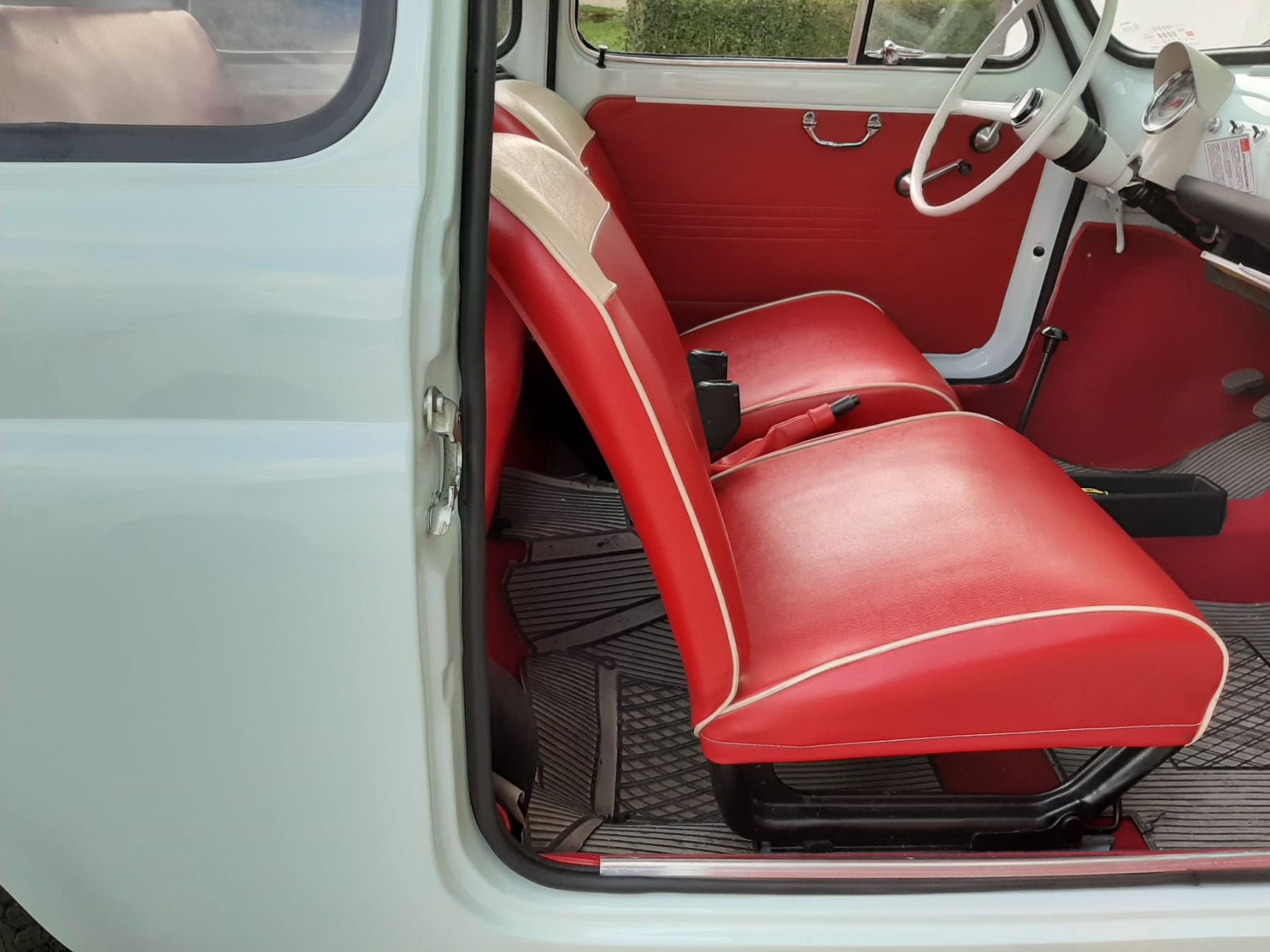

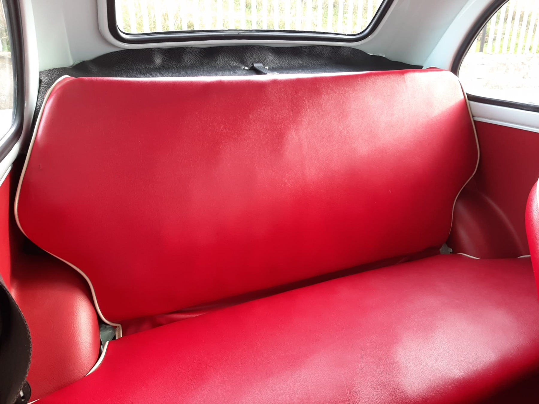

                    1 marzo 2021
                    E’ proprio vero che il tempo scorre incessante senza mai guardarsi dietro… sono passati esattamente cinque anni da quando il piccolo bambino che per sempre rimarrà dentro di me, riceveva il regalo, a detta sua, più bello del mondo.
                    Spero che questa vita da cinquecentista sia ancora molto lunga, per vivere ogni istante, ogni avventura, assieme a questa compagna di viaggio… anche perché, sennò poi come faccio ad aggiornare questa pagina di forum? :laugh:
                    Ed eccovi l’abitacolo dal quale tutto è partito! :cheer:
                    Al momento dell’acquisto della piccola, i pannelli laterali erano neri; i sedili anteriori (originali beige), coperti da due fodere di colore grigio e blu, erano completamente strappati e mancanti di parti di vipla; il volante era della “L”, il devio-luci pure, i tappeti in gomma erano da gettare via… ma non c’è stato interno più bello che quel primo marzo riuscissi ad apprezzare!
                    Tante cose, come i sedili, il volante “effe”, la coppetta devio, le maniglie originali delle porte e i sovra-tappeti anch’essi del ’68, li ho restaurati da me e, devo dire, danno molta soddisfazione.
                    Che altro dire…
                    Tanti auguri Stellina e al auguri al proprietario! :p

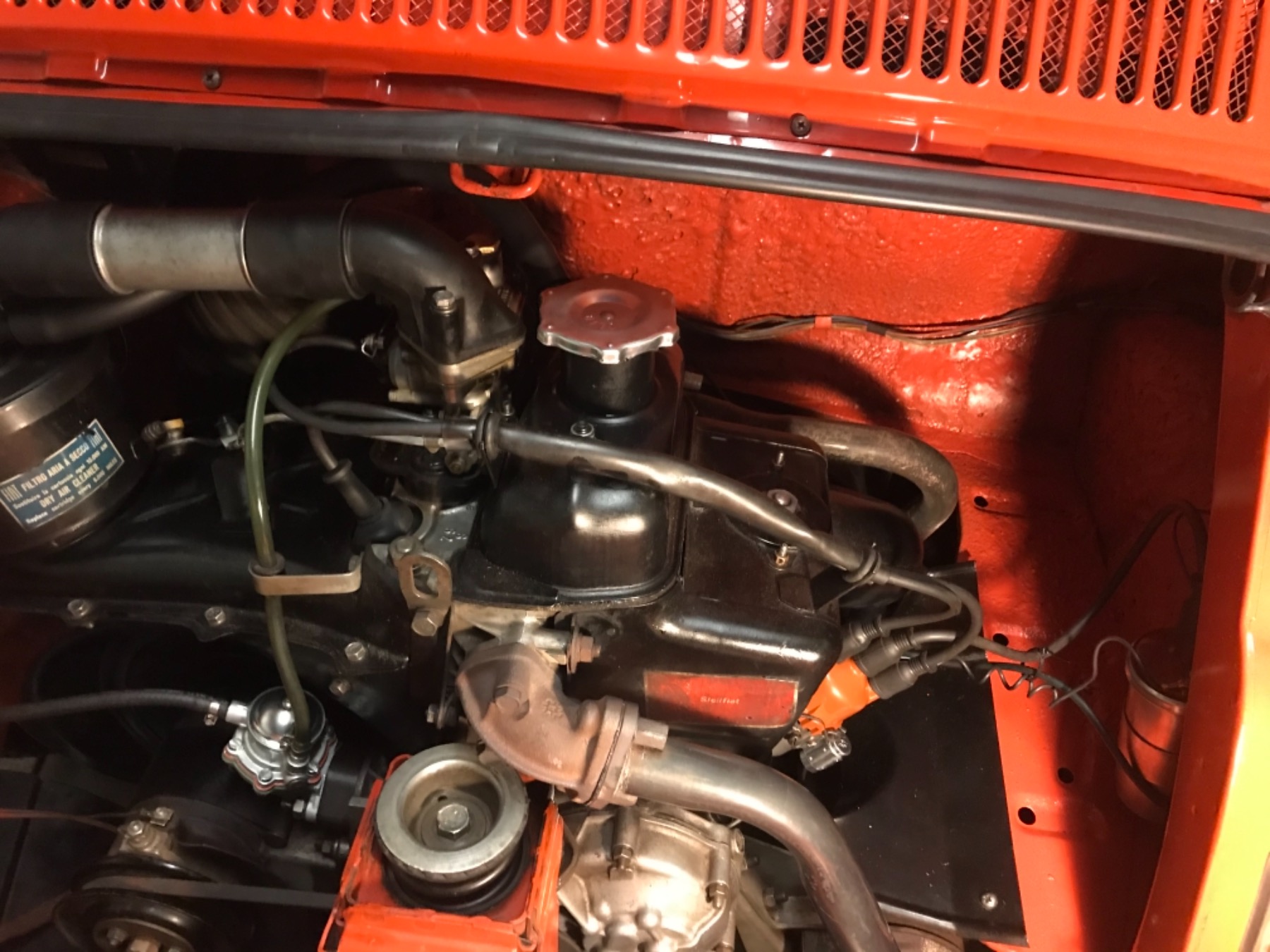

                        Buongiorno amici! :cheer:
                        Oggi qualche fotina del motore e del relativo vano! :whistle: :like
                        Durante il restauro, ho cercato di curare anche i dettagli più piccoli e difficilmente visibili, come le viti, originali Fiat: per una maggiore durata e protezione, ho deciso di farle zincare a freddo… e sì, ho fatto trattare anche quelle interne, ad esempio quelle del volano, poi tutti i rinvii, mollette etc. etc. :laugh: 😛
                        I più attenti, poi, avranno notato la piegatura del bordo del carter sopra la testata; ebbene, agli inizi del 2000 il pezzo era stato smontato nella maniera più veloce possibile, dunque, quella bella nervatura era scomparsa… mi sono così armato di pinza e tanta buona volontà e, grazie a tutte le foto presenti sul forum, ho ridato la giusta curvatura: il risultato, nonostante non sia perfetto, mi da molte soddisfazioni!
                        Probabilmente, però, c’è ancora qualcosina da fare: devo zincare le staffe della marmitta e dare una bella pulita generale; non appena si potrà sarà fatto 😉
                        Se notate alcune cose che possono o devono essere migliorate, sarei lieto di ricevere dei suggerimenti…
                        Un caro saluto a tutti!!
                        🙂 :side:
                        #499786
                        rag49
                          Ciao Federico, la testa è del 126, come anche il collettore dell ‘aria carburatore dovrebbe essere in metallo e i manicotti in gomma con le mollette, i tuoi mi sembrano uguali a quelli della mia R.
                          #499788
                          rag49
                            #499804
                            Fufu
                              Che occhio Rino! :side::woohoo:
                              Effettivamente è proprio così, quando rimontai il motore decisi di portare la cilindrata a 540cc., dunque, il carburatore è un Weber 28 e i manicotti sono come i tuoi per permettere un passaggio d’aria maggiore (infatti, le varie strozzature interne del carter a chiocciola destinate al passaggio dell’aria, sono state eliminate).
                              La testata è quella del 126 in quanto si è preferita l’adozione di una con le camere di scoppio più grandi delle originali, per poi riempirle tramite saldatura e lavorarle specificatamente per questo motore… questo anche in virtù del fatto che quella del 110 era spaccata e si disponeva già di quella attuale.
                              Effettivamente queste, oltre a piccole altre cose (come i tubi in gomma telati e la basetta della pompa della benzina), sono le uniche modifiche apportate esteticamente, comunque reversibili, in quanto dispongo ancora di tutte le parti originali!
                              :like
                              #499818
                              Gian56
                                Ciao, se posso darti un consiglio, io toglierei il filtro benzina dal vano motore e lo monterei nel vano bagagli all’uscita del serbatoio, è più sicuro.
                                #499867
                                rag49
                                  Le asole aggancia motore non le hai volute montare di proposito?
