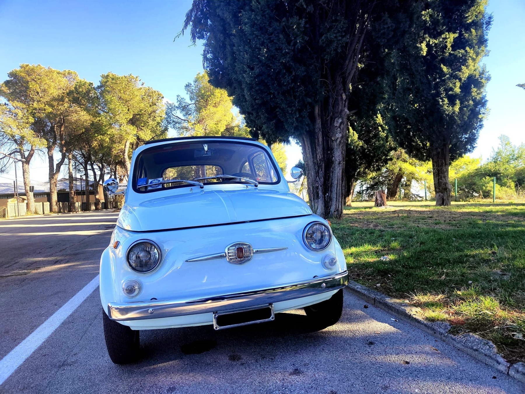

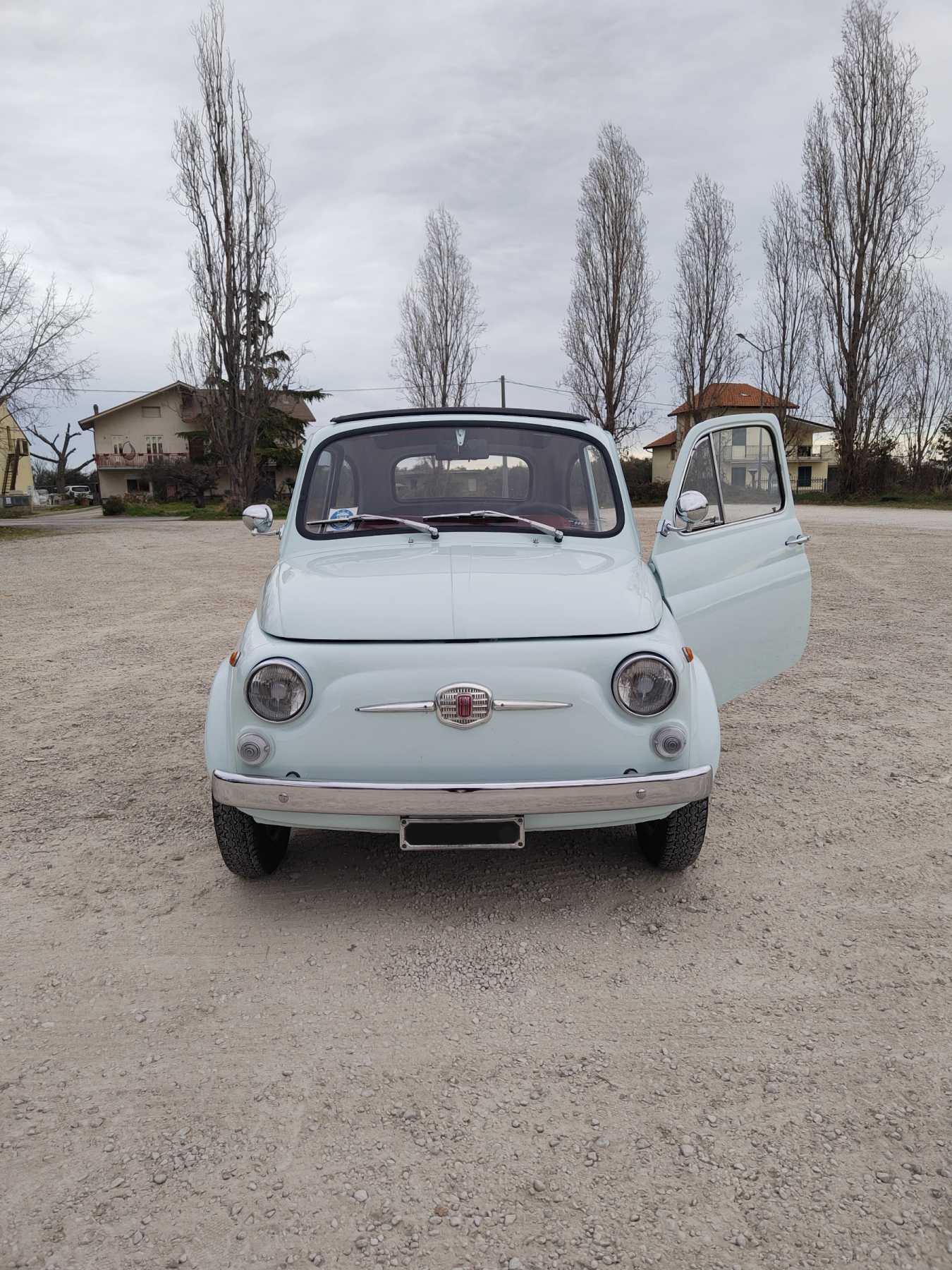

                    Buon pomeriggio amici! :like
                    Spero stiate trascorrendo tutti dei momenti sereni durante questi giorni di festa; io, per distrarmi un po’ dai vari pranzi e anche un minimo dalla sessione di studio, ho fatto sgranchire i semiassi al 5ino… la meta di Orsogna è una delle mie preferite, sebbene le strade per arrivarvici non siano delle migliori. :S
                    Queste sono due fotine che ho scattato una volta arrivato, la location è la stessa dell’ultima volta ma stavolta ho cambiato inquadratura.
                    Spero di sentirvi presto, un abbraccio e ancora Auguri a tutti voi!

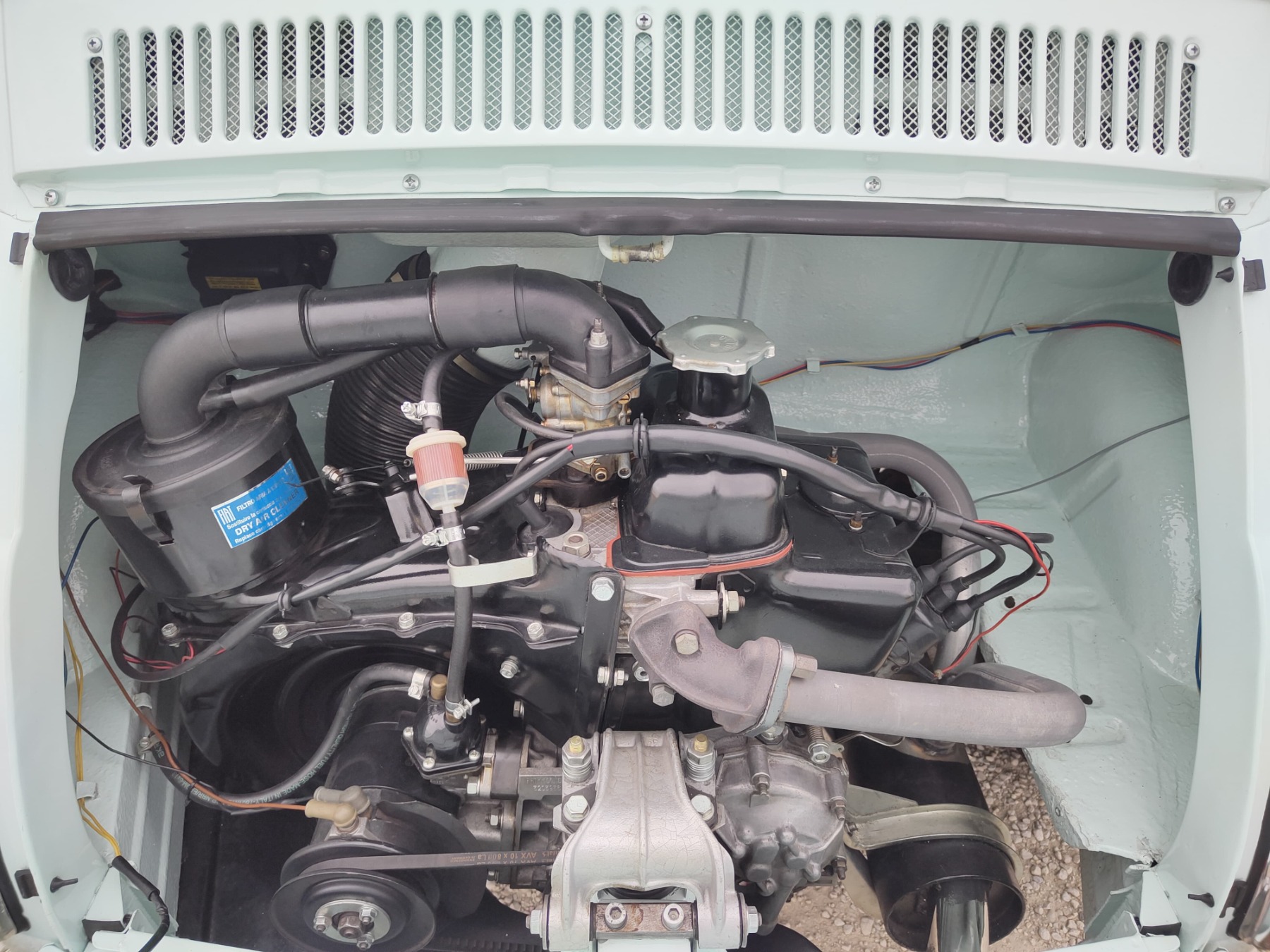

                      Se ricordate, tempo fa acquistai ad un ottimo prezzo una cuffia cambio Pirelli e, assieme a questa, una guarnizione vano motore originale; ecco, ve le mostro!
                      Il vano è ancora in fase di ultimazione, devo sostituire giusto qualche vite ma non ho ancora tempo di mettere mano al tutto, mi sono limitato al solo cambio olio annuale.
                      Grazie a questa guarnizione ora finalmente il cofano rimane bello aderente alla scocca!

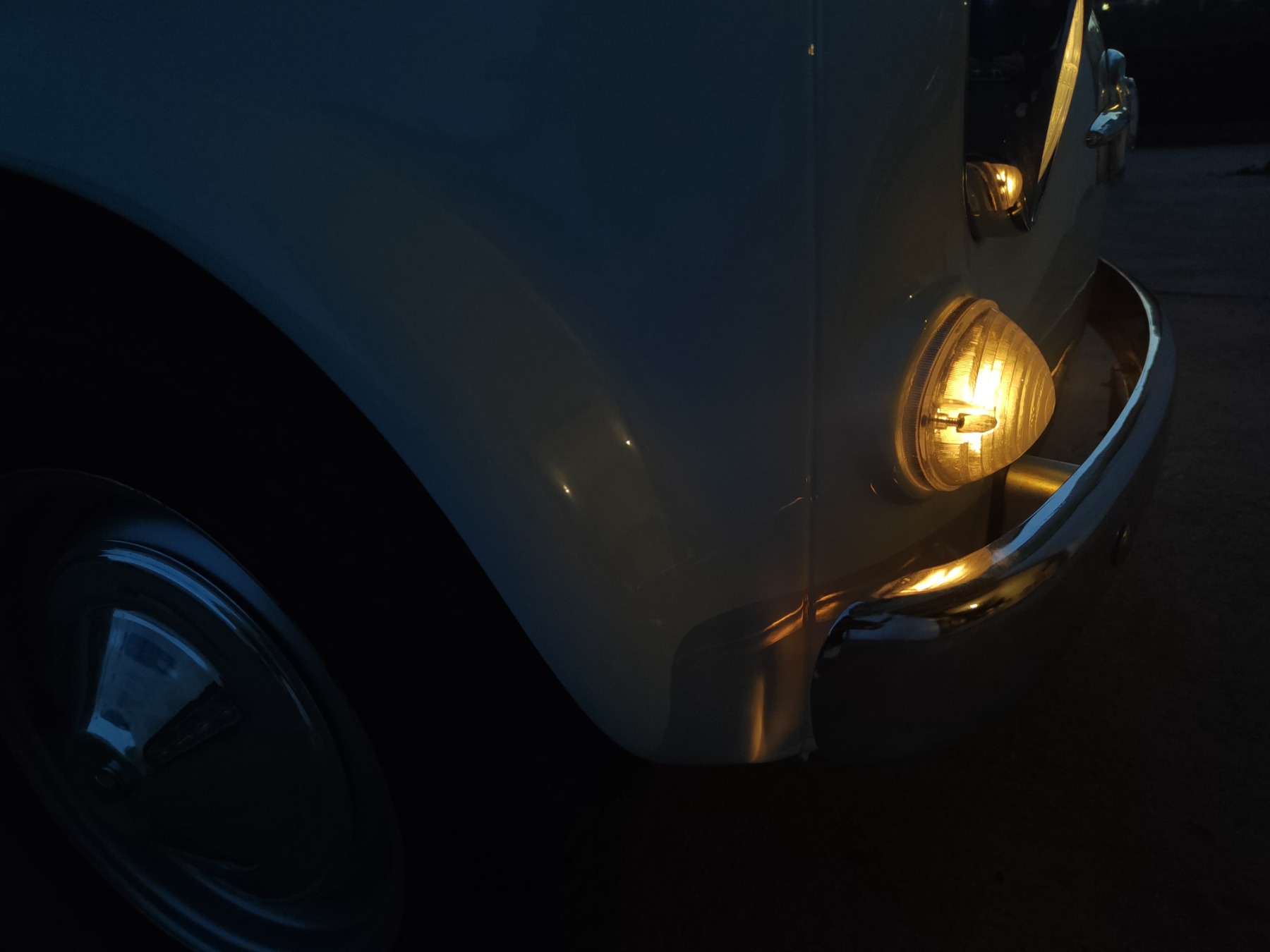

                      Il regalo più bello, però, è arrivato con Alessandro (drago500), il quale mi ha gentilmente ceduto una coppia di plastiche per i fanalini anteriori, marca Bellù (ed effettivamente, sono bellùssime :laugh: )
                      Ritirate da Diego (grazie infinite anche a te!), hanno subito trovato posto sul 5ino; la differenza con gli attuali Roero sta nel fatto che la “grammatura” dei primi cerchietti stampati nella plastica è volutamente più grossolana, in questo modo l’effetto di profondità aumenta!
                      A lato passeggero potete notare il Bellù, a lato guidatore il meno armonioso Roero.
                      L’effetto luminoso di notte mi sembra strepitoso!
                      Grazie davvero a tutti, mai avrei pensato che il forum potesse influenzare così da vicino questo piccolo 5ino, eppure..

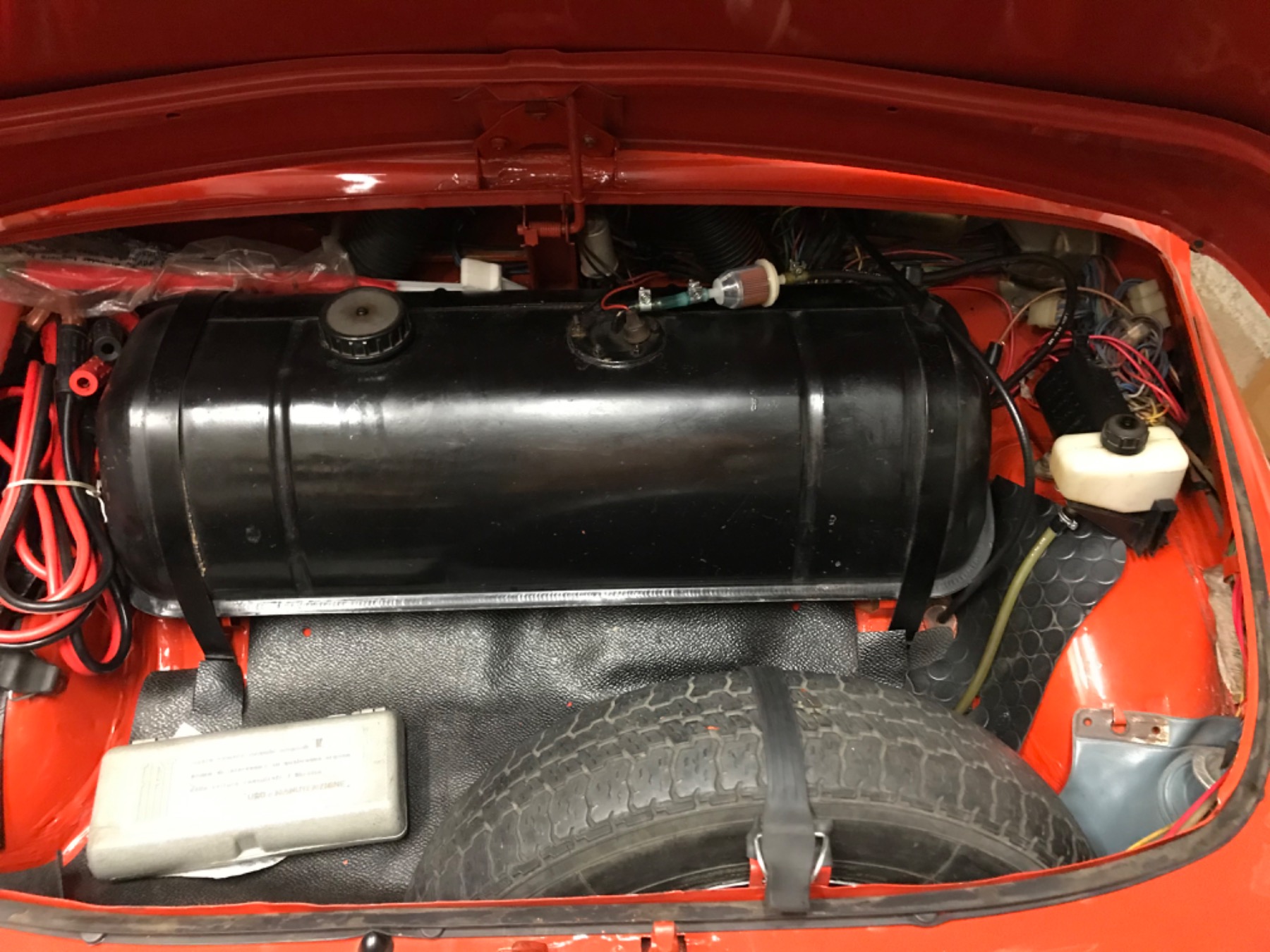

                        Ciao Federico, bellissima Stellina!!!!
                        Complimenti per i nuovi accessori.
                        Se li gradisci ecco tre consigli per maggior sicurezza “on the road traveling”, primo molto evidente nella foto che allego , secondo nella foto del vano motore della mia R che è in questa pagina cerca di scoprirlo ed il terzo in una prossima foto che pubblicherò dopo averla fatta.

                          Riguardo i consigli, mi hai fatto faticare e non poco! :laugh:
                          Ho subito notato i cavi per la batteria (giusto?) e, dopo aver visto e rivisto la foto del vano motore, credo di aver individuato anche il secondo oggetto: la molla di richiamo per l’astina dell’olio… ci ho preso? :whistle:
                          Grazie mille, aspetto con ansia la terza foto!

                            I cavi possono riferirsi ad un quarto consiglio l’obiettivo della foto è altro moolto evidente che può salvare l’auto quando si viaggia ed è a mio avviso è di molti altri più sicuro rispetto a quello da te adottato
                            #548188
                            Fufu
                              Ah però.. oddio, potrebbe essere il filtro della benzina posizionato anteriormente??
                              #548192
                              rag49
                                Obiettivo centrato, come anche per la molla sull’astina del controllo livello dell’olio.

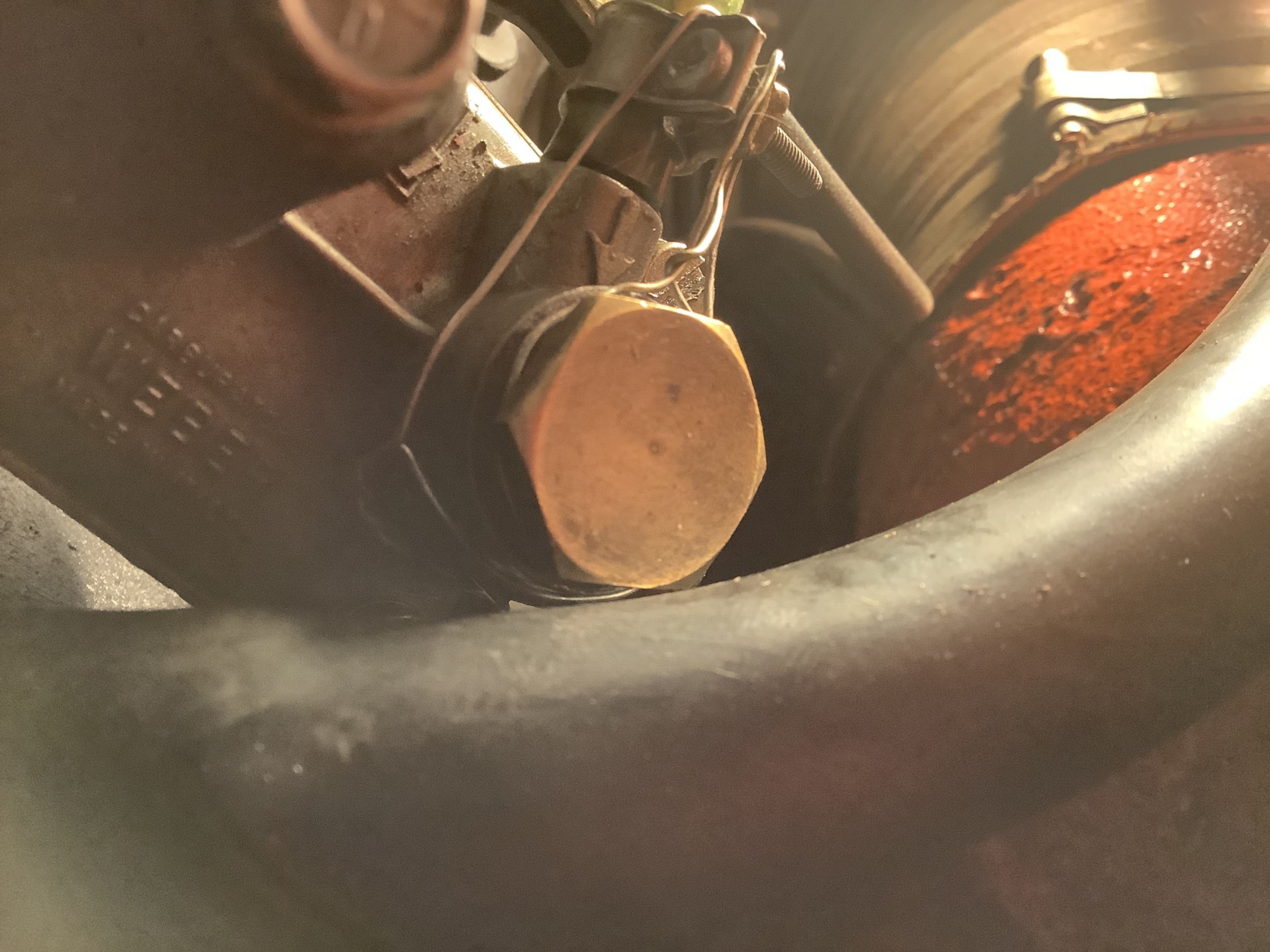

                                Riguardo al filtro benzina e all’accorgimento molto rudimentale da me adottato che puoi vedere nella prossima foto secondo me hanno stessa funzione, che è quella di metterci in allarme se avvertiamo odore di benzina mentre viaggiamo.
                                Negli anni settanta insieme ad altri amici una sera andavamo ad una festa e seguivo con la mia F una bellissima L di colore nero, ad un certo punto ho notato la fiamma dal cofano posteriore, ho subito segnalato con i fari e freccia per farli fermare, erano in quattro ed hanno fatto in tempo ad uscire dall’auto, purtroppo l’auto non si è salvata.
                                Qualche giorno dopo che ho acquistato la mia R ho avvertito odore di benzina ed era il tubicino di ottone del carburatore dopo aver dato qualche colpetto con il martello e adottato il metodo in foto suggerito da un meccanico del sud poi l’ho fatto subito revisionare, però ho rimesso ancora il fil di ferro che nel caso tende a sfilarsi non si stacca di colpo facendo fuoriuscire molta benzina con rischio di incendio ,ma qualche goccia che con l’odore ci fa allarmare come ho già detto.

                                  Ottimi consigli, grazie mille!! Il trucchetto per evitare la fuoriuscita del tubicino di ottone è semplice ma efficace! Proprio qualche settimana fa Diego ha avuto questo inconveniente; quando tornerò da lui come ulteriore prevenzione metterò anche del fil di ferro proprio come hai fatto tu. :like

                                  Vi parrà strano, ma subito dopo la fine del restauro dovetti installarne due di filtri benzina, uno anteriormente ed uno posteriormente, in quanto con uno solo il getto del massimo si otturò ben quattro volte nel giro di un solo mese; le tubature erano nuove, ora credo si siano ripulite, proverò a rimuovere il filtro dalla zona motore.
