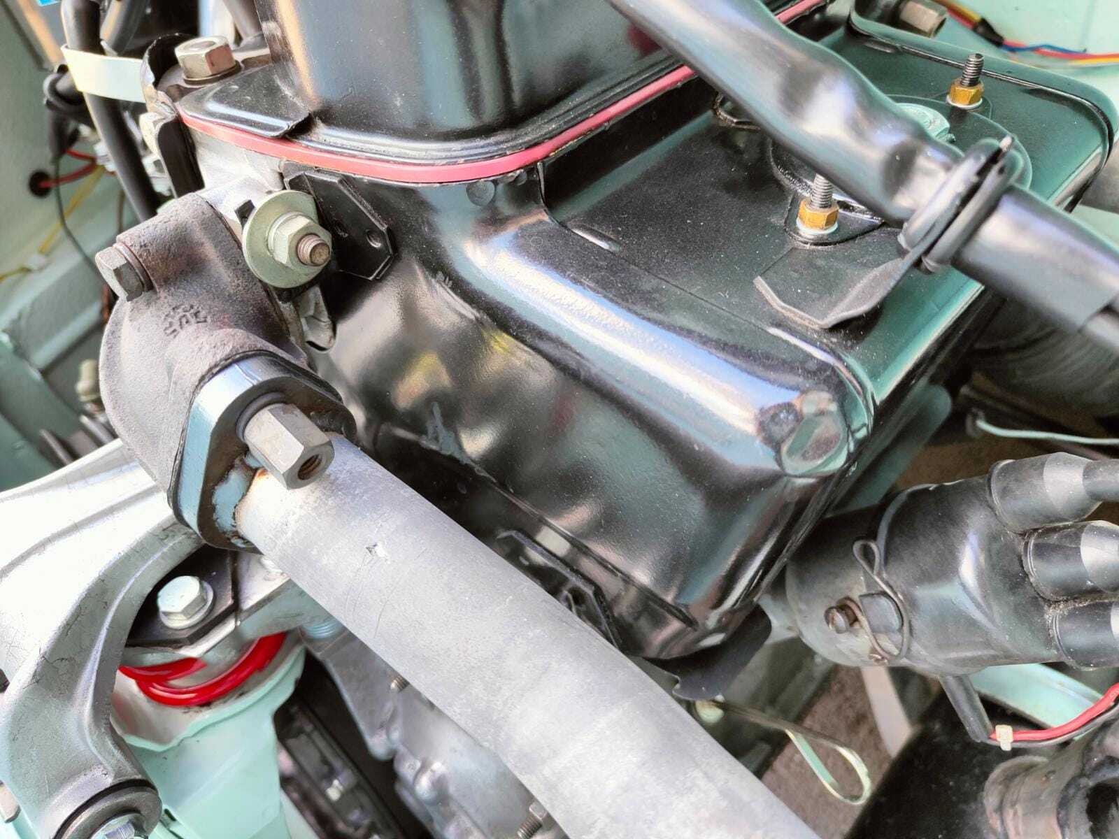

      Con l’occasione, ho acquistato anche una molla motore rinforzata: con l’assetto da 19 la scocca resta più rigida e la molla originale del supporto non riesce ad attutire tutti i colpi, tanto che mi ritrovo spesso con il tampone di gomma a pacco sulla traversa.
      Vi tengo aggiornati.

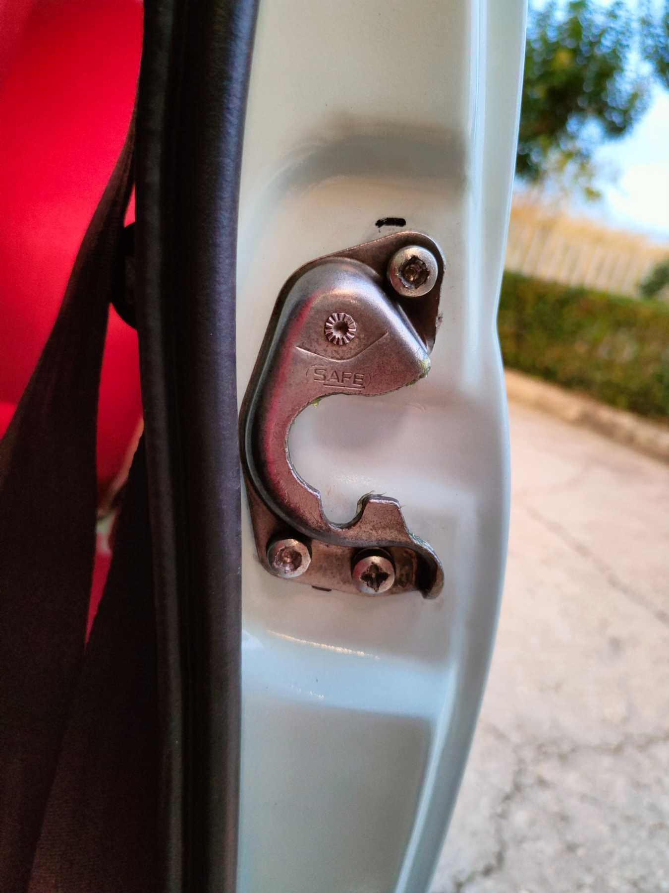

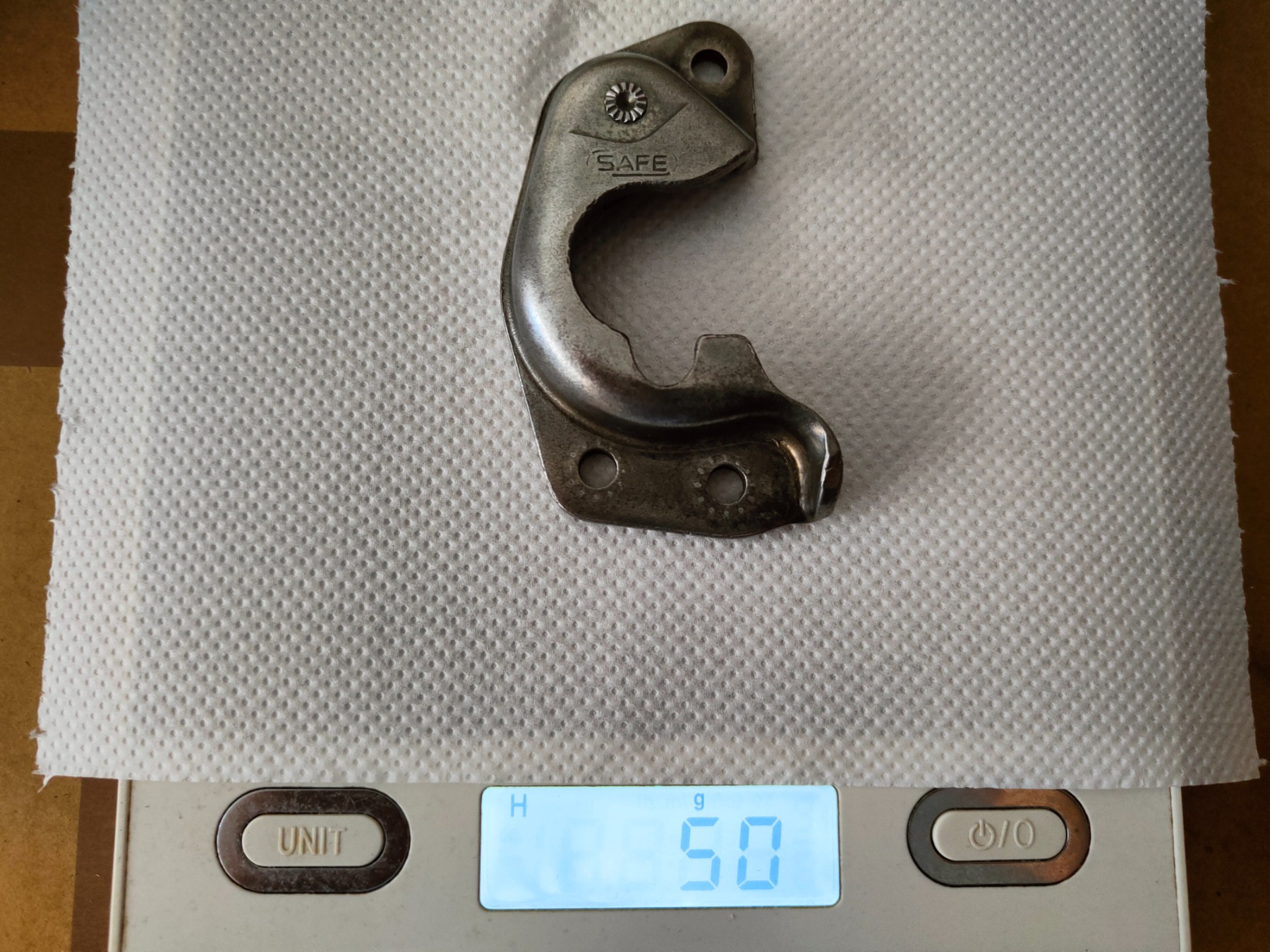

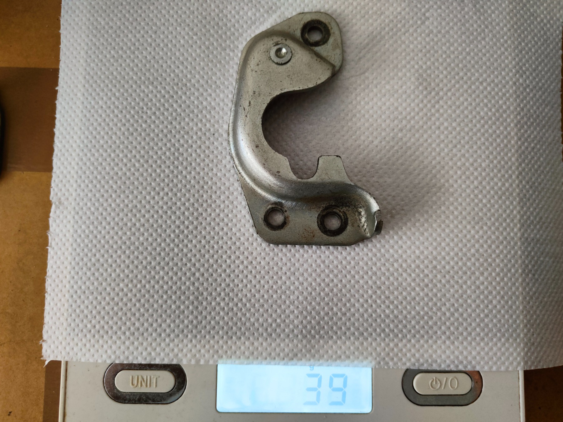

        Partiamo dal primo aggiornamento: da quando abbiamo ripreso la 500 dopo il restauro, la portiera lato guidatore non ha mai chiuso alla perfezione; dopo mille regolazioni con serrature e guarnizioni, ho deciso di procurarmi un riscontro della portiera originale dell’epoca, in quanto attualmente ne era montato uno di nuova produzione.
        Il pezzo, originale Safe, mi è stato fornito da un caro amico che in passato ha anche frequentato il forum e che, se mi sta leggendo, saluto calorosamente!
        La differenza qualitativa tra le due componenti è lampante, notate la differenza di peso..
        .. e di quanto sono riuscito a regolare il riscontro rispetto a come era posizionato prima (il segno con il pennarello indica la posizione del riscontro non originale)
        Ora la porta chiude che è una meraviglia, ecco il video! :like

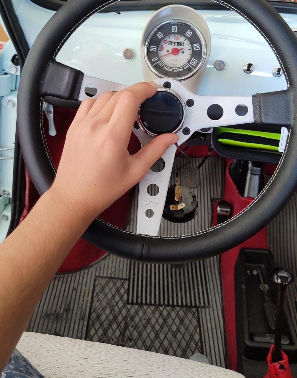

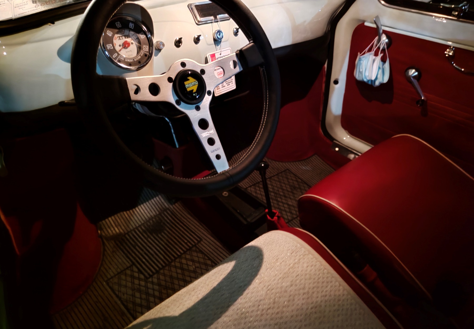

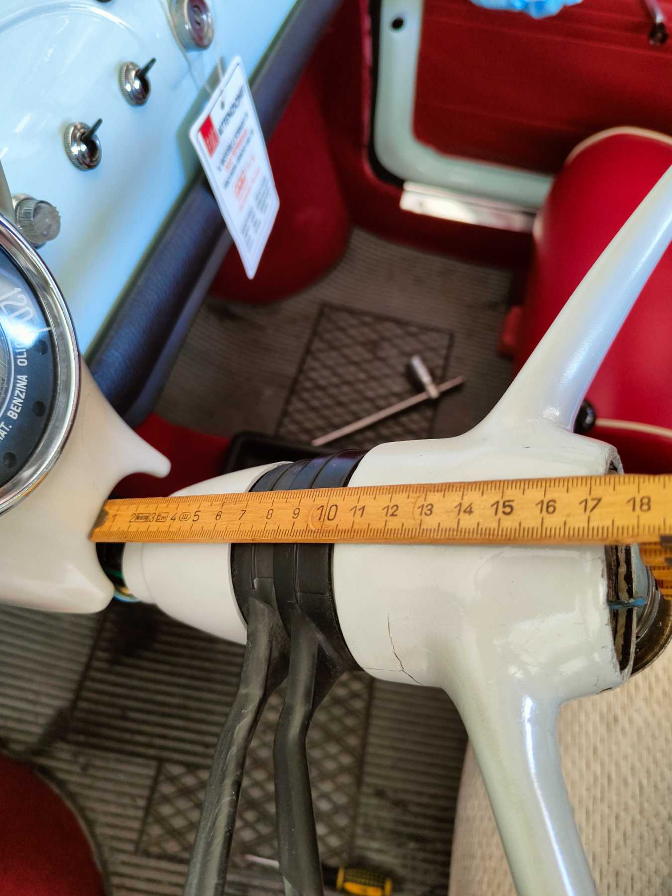

          E’ arrivato il VOLANTE!! :woohoo: :woohoo: Quasi non ci credevo più, ad un certo punto si era interrotto il tracking del pacco e credevo fosse andato perso, e invece! :laugh:
          Qualitativamente è addirittura più bello rispetto a come appariva nelle foto del sito web e il disegno, che dire, è fantastico!!
          Dunque, mettiamoci all’opera!
          Salutiamo il vecchio..

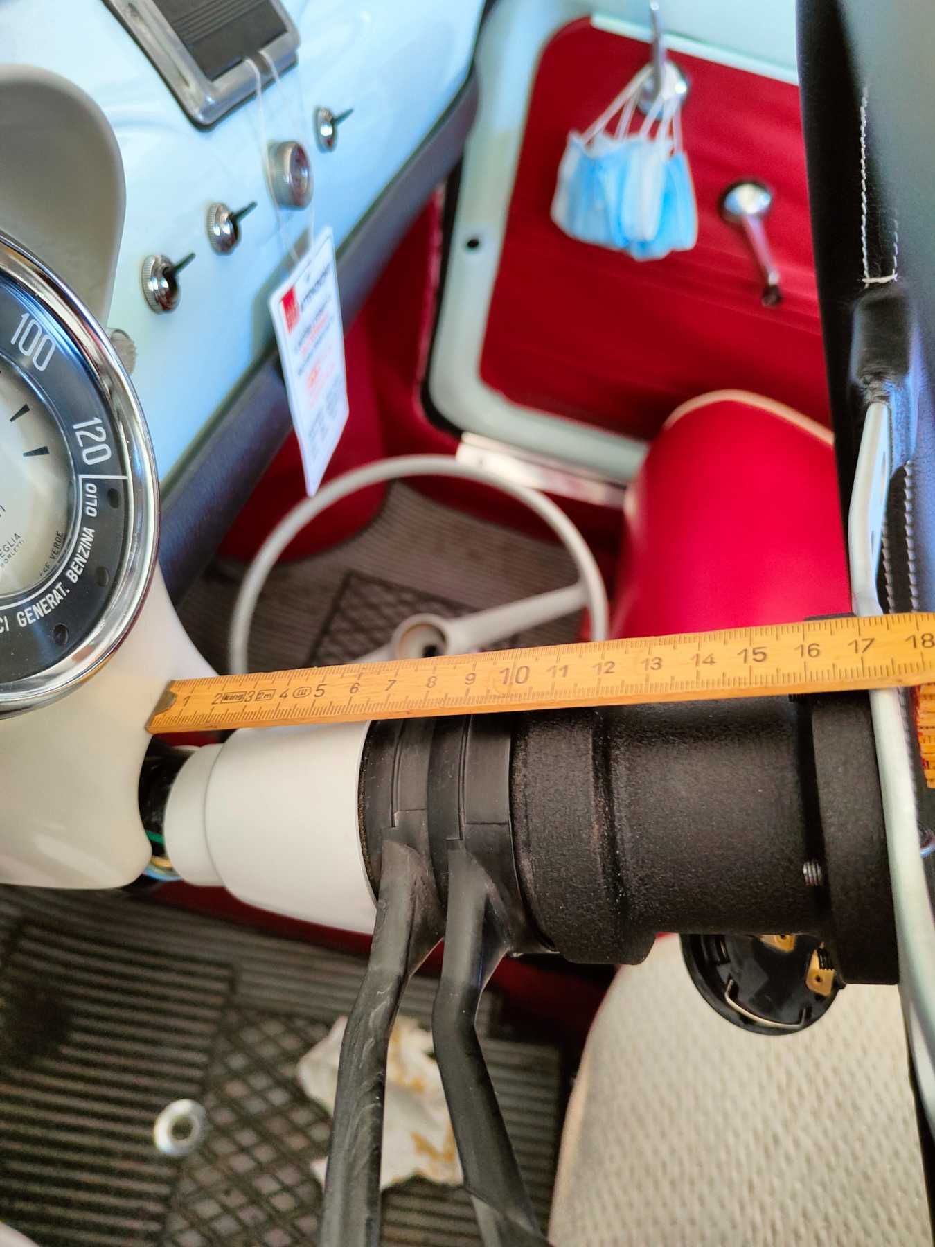

          .. e diamo il benvenuto al nuovissimo “Prototipo Momo”, corredato del suo bel mozzo originale dell’epoca!
          Come potete notare, la distanza dal cruscotto non è variata minimamente
          Che dire, per aver pagato il volante (nuovo) meno di 50 euro, in confronto alla gran parte dei Prototipo Momo in vendita attorno alle 200 euro, mi ritengo super soddisfatto!
          Concludo con la frase di mio padre quando l’ha portata..
          “Sembra di guidare una 126!” :laugh: :laugh:
          Fatemi sapere se vi piace, buon forum a tutti!!
          :like

            Bello Federico, sta molto bene.
            :like 😉
            #513467
              Ciao Fede, grazie per gli aggiornamenti!
              Ottimo lavoro con lo scontro porta, non c’è niente da fare, la “roba” moderna viene sistematicamente umiliata dalle produzioni di una volta, il tuo “pusher” ti ha fornito un ottimo pezzo.
              il volante invece è proprio bello bello!!!
              Tra quelli in lizza era quello che preferivo, un tre razze di lusso, rifinito egregiamente e che sulla tua 500 sta proprio bene, un tocco racing.

                  per quanto riguarda lo scontro porta, che dire, l’ennesima dimostrazione che i ricambi dell’epoca non hanno paragoni 😉

                    Per il volante molto bello e per il riscontro originale che ti ha risolto il problema della chiusura della portiera

                          Bello. Mi piace, molto anni ’70 😉 :like
                          Mi permetto un suggerimento.
                          Sostituirei il pulsante clacson. Ne monterei uno con logo “Fiat”
                          Pur essendo una rinomata marca, lo stile della freccia gialla mi ricorda più le auto anni ’90

                            Hai ragione Ale, purtroppo con il volante è uscito solo questo adesivo da incollare sul pulsante clacson..
                            Stavo provando anche questa configurazione, ma non sono riuscito a far entrare la ghiera del pulsante “effe” sul mozzo “momo”.. avendo appunto due pulsanti originali, di cui uno con la cornice già rotta, ho deciso di fare una prova sacrificandone uno, ma non ci sono riuscito.
                            Di sicuro acquisterò una “vetrofania” con la scritta Fiat, 😉 per ora comunque mi accontento. :cheer:

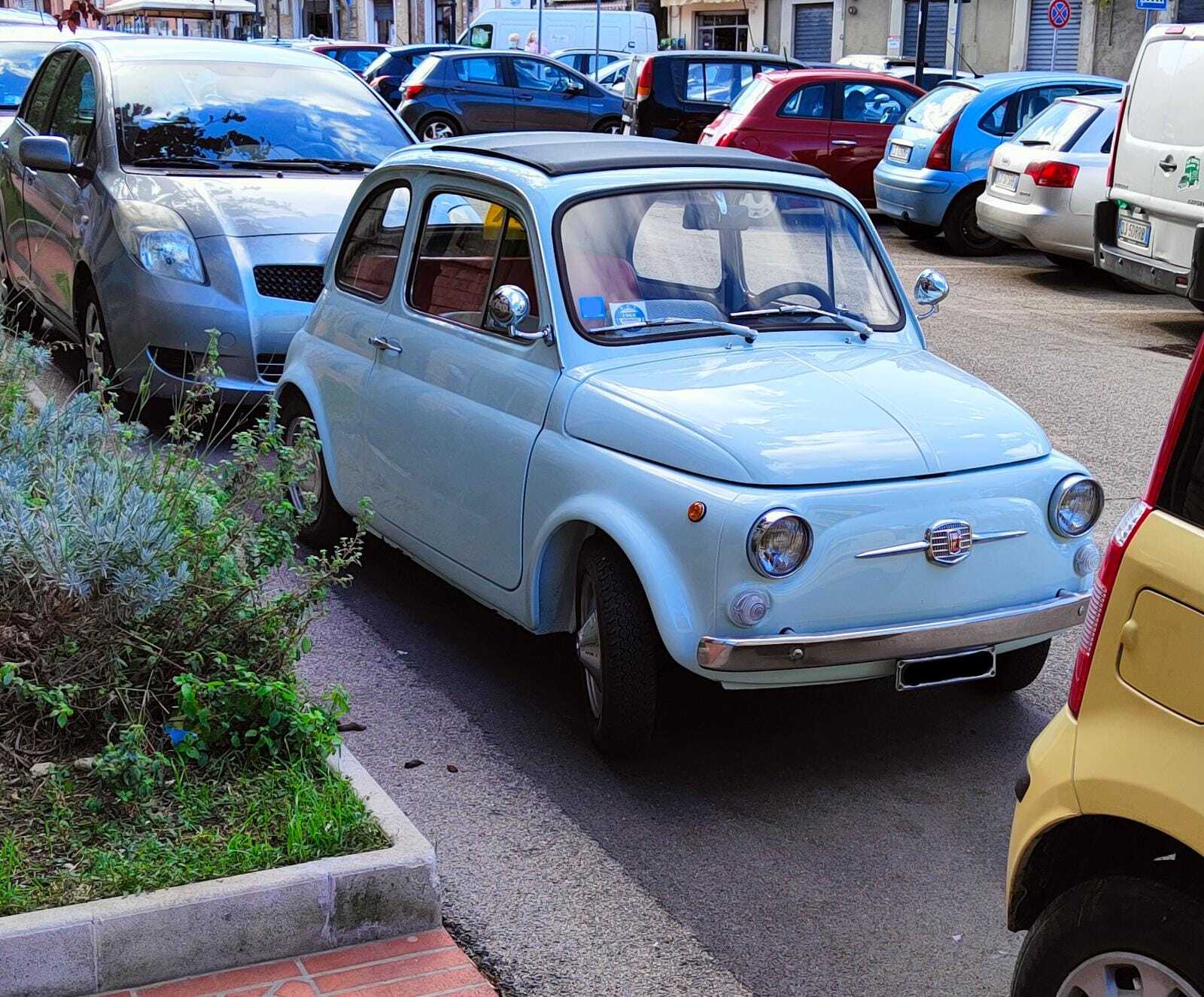

                                  Ieri sera, per la prima volta, io e lei abbiamo varcato il cancello di casa, quasi non mi sembrava vero! E’ stata una situazione talmente surreale che ad un certo punto mi sono intimorito nel passare di fianco a dei piedipiatti, pensando per un attimo di fare qualcosa di illegale, eppure non lo era.
                                  Stamattina, dunque, più carichi che mai, abbiamo fatto il primo vero giro lungo, e il primo parcheggio! :woohoo:
                                  Credo che sia la prima 500 con la targhetta GA riferita alla guida accompagnata attaccata sul lunotto posteriore! :laugh:
