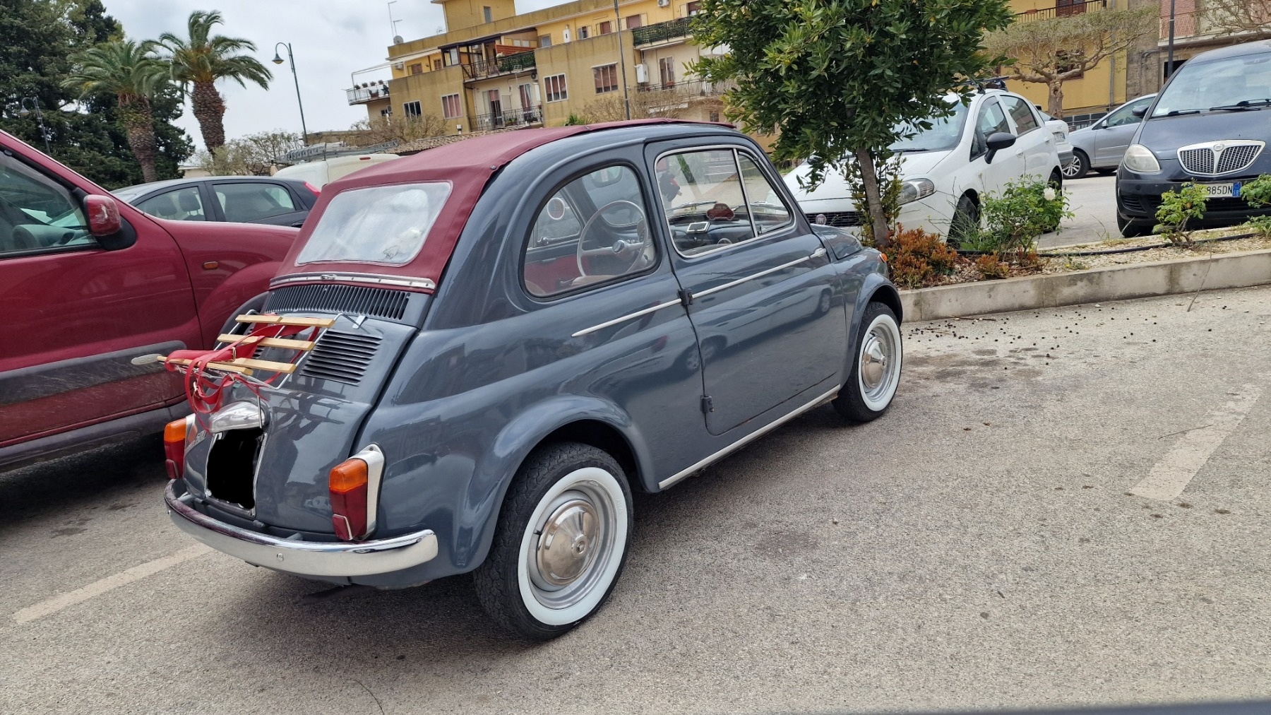

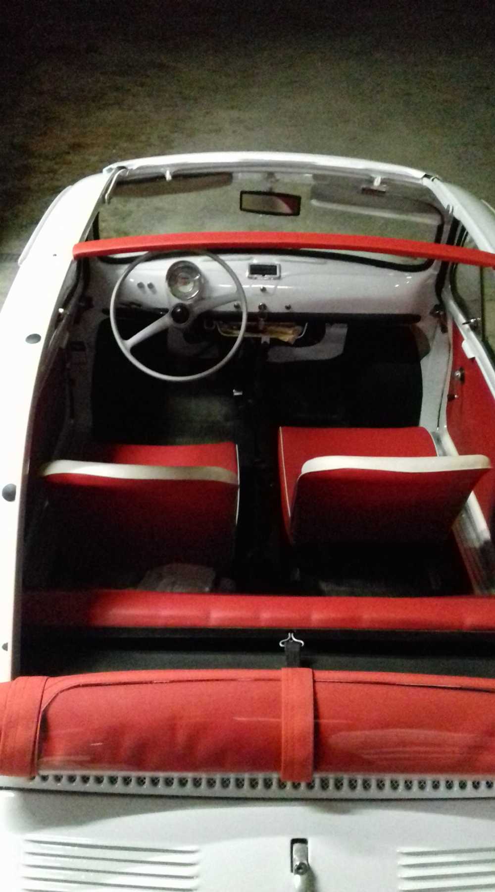

        #548368
          Nel frattempo ho trovato immagini di un’altra D con capote lunga e traversa, anche in questo caso non ho idea di come venga utilizzata.
          401015922_1828036354298271_4196700487886454426_n.jpg 402082464_1828531990915374_7267433856478766326_n.jpg

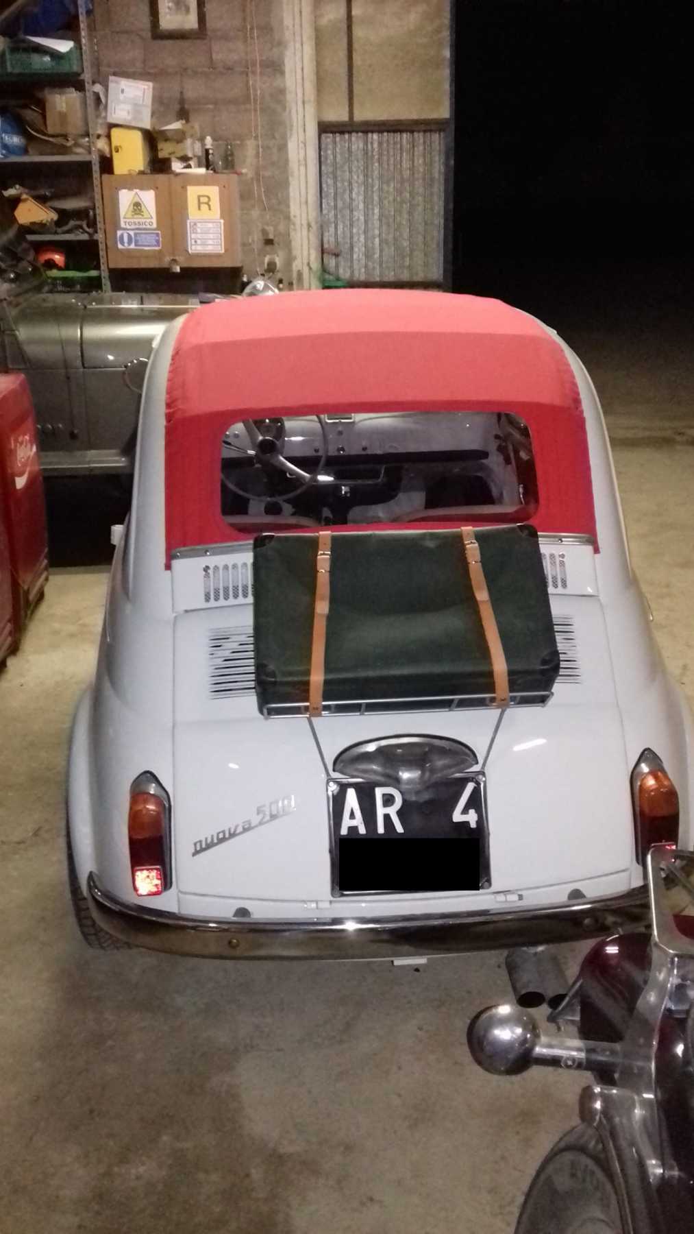

                Gr84sr500
                  Ragazzi , eccomi qua . Il carrozziere ha finito il lavoro , questo è il risulta . A me piace tantissimo
                  #549428
                  Fufu
                    Ciao! Il contrasto di colori è molto bello, immagino tu abbia tenuto da parte il tetto in lamiera originale con la relativa traversina dissaldata.
                    L’unico appunto, se posso, è sulla cura del montaggio: la tela non sembra affatto ben tesa e i lati non sono spioventi, chiedi al carrozziere se può intervenire meglio sulla regolazione..
                    #549429
                      Capote lunga e portapacchi sul cofano motore, preparati a critiche feroci da parte dei “puristi”.
                      Ho invece una domanda, perchè le coppe da L su una D?
                      Questo modello si distingue dagli altri per il massiccio uso di componenti in alluminio, un metallo che ho sempre ritenuto affascinante per il suo particolare colore, le coppe che hai scelto hanno un disegno diverso da quelle originale e sono in acciaio, secondo me “legano” poco col resto, ma è un mio personalissimo parere, prendilo per quello che è.
                      #549431
                      Truvlino
                        Ho inserito a schermo intero la foto oscurando anche la targa, in questo modo la tua 500 sarà più visibile :like :like :like
