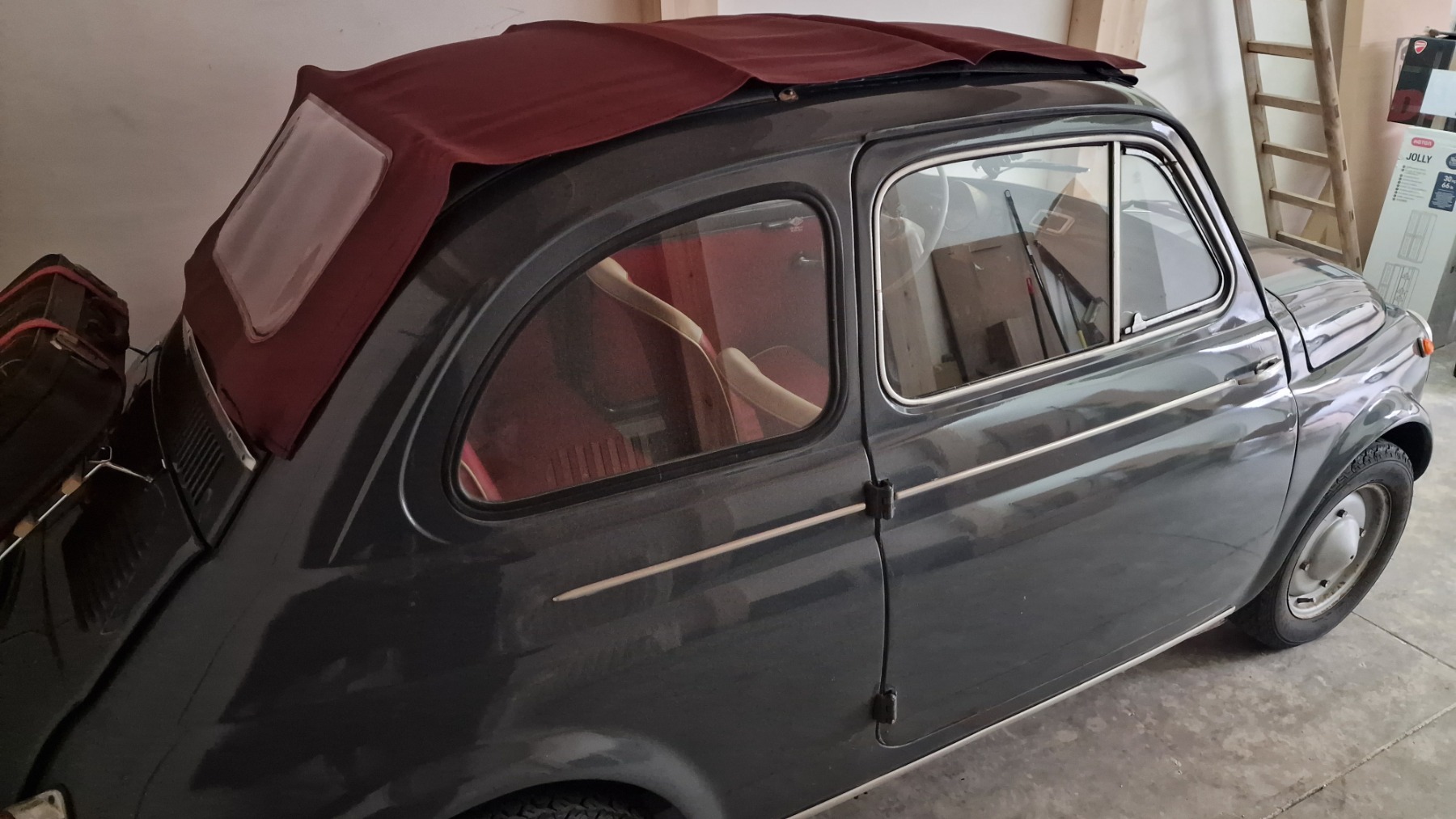

2 Marzo 2024 alle 19:55 #548251Gr84sr500PartecipanteNiente ragazzi , sono deciso a renderla trasformabile. Me la voglio godere anche se così facendo perde la propria originalità. Capote presa. Settimana prossima si passa al montaggio

2 Marzo 2024 alle 22:17 #548257TruvlinoPartecipanteVedo che hai trovato la capote che cercavi, farà sicuramente una bella impressione abbinandosi con gli interni rossi.

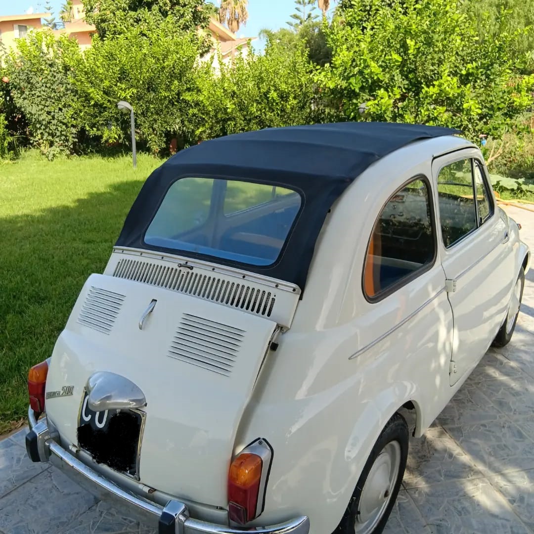

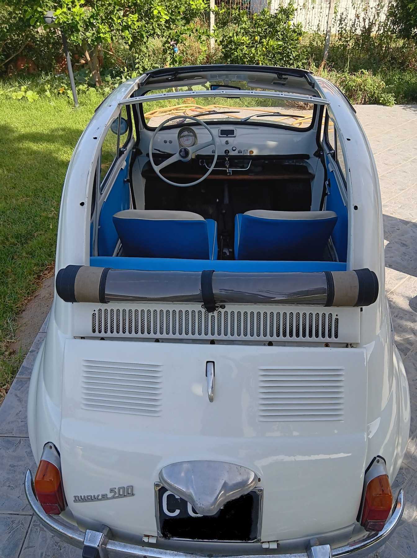

3 Marzo 2024 alle 2:32 #548263Ale74PcPartecipanteQuella sembra una trasformazione/adattamento, il telo è privo del telaio ma è stato conservato quello originale.
Posso presupporre che la capote lunga possa agganciarsi in qualche modo ed essere tenuta chiusa dal leveraggio “corto”.
Un sistema per non stravolgere nulla, ma non so quanto possa mantenersi chiusa durante la marcia. Coi finestrini aperti secondo me tenderà a sollevarsi…
Il telaietto originale andrà poi assicurato con un accorgimento per evitarne le vibrazioni a motore avviato.
Non avevo mai visto una soluzione simile…
Mi era capitato di fotografare una “D trasformabile” con la traversa centrale removibile tramite staffe e bulloni.3 Marzo 2024 alle 2:34 #548264Ale74PcPartecipanteMa hai acquistato anche il telaio?
4 Marzo 2024 alle 13:25 #548281Gr84sr500PartecipanteSi , anche il telaio . Per il momento ho solo poggiato il telo per vedere come stava

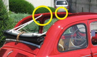

Il problema principale è il fulcro di rotazione del telaio, più arretrato rispetto il tettuccio della “tetto apribile”.
Se non hai esperienza in materia, prima di buttarti sul fai da te, ti consiglierei di sentire il parere di un carrozziere che abbia un minimo di conoscenza della 500.Per quanto riguarda la scelta della vernice, per agire in maniera professionale, prima di tutto sarebbe necessario determinarne la tipologia, mono/bicomponente, lucido diretto o base opaca ecc…
