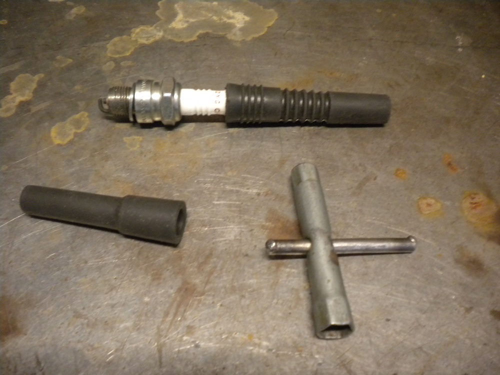

          Per le chiavi io sono per quelle combinate, spaccate e a stella.
          Quelle che più si usano sono 8 / 10 / 13, 17 le pinze (anche un tronchesino ), un chiavino per il getto del MAX se hai il 26 IMB, un giravite spaccato e a croce di misura adeguata, una forbice da elettricista, nastro e un po di cavo elettrico, la chiave per le candele..
          ..nella dotazione c’è quella tubo, per me va bene, con una snodata se non siamo capaci di usarla è facile rompere la porcellana delle candele.
          Un pezzo di tubo di gomma.. oppure una protezione delle candele, come nella foto, serve per estrarle una volta allentate in modo che non cadono dentro..stessa cosa per avvitarle.
          Questo è l’essenziale, poi c’è il magazzino ricambi.
          PS
          Una chiave a tubo da 13 è necessaria per svitare i dadi della pompa di alimentazione.
