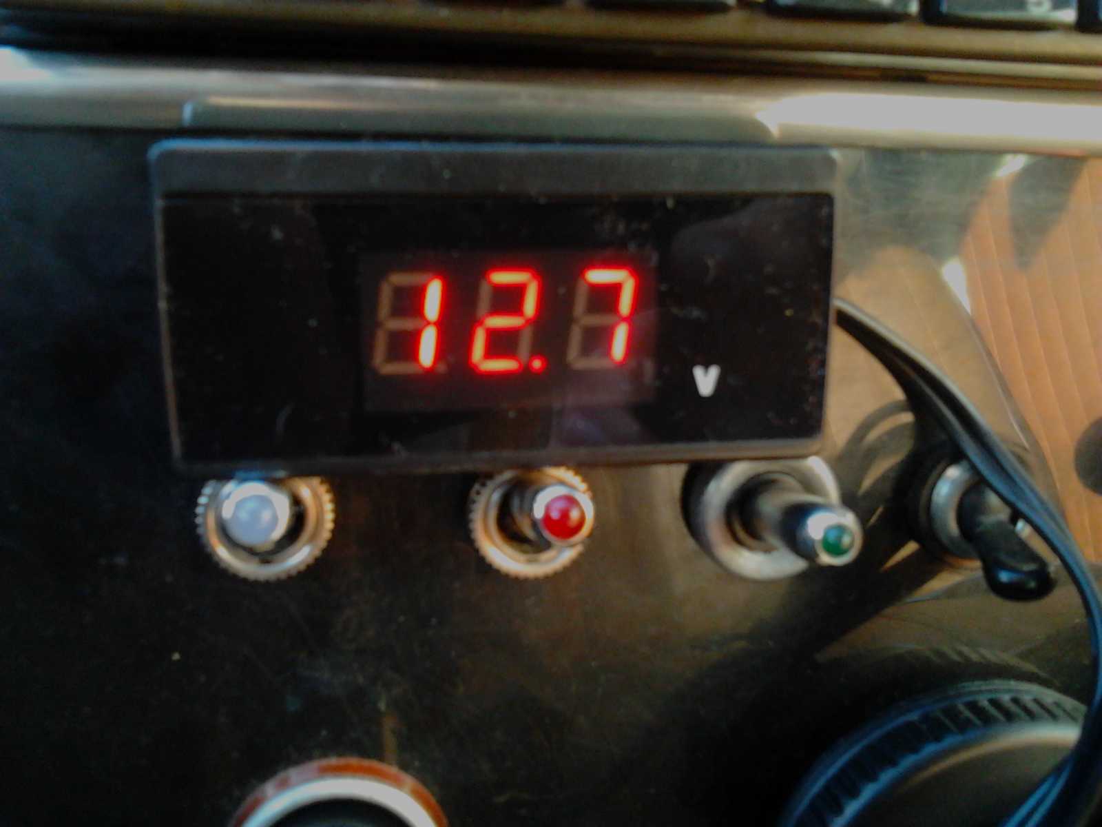

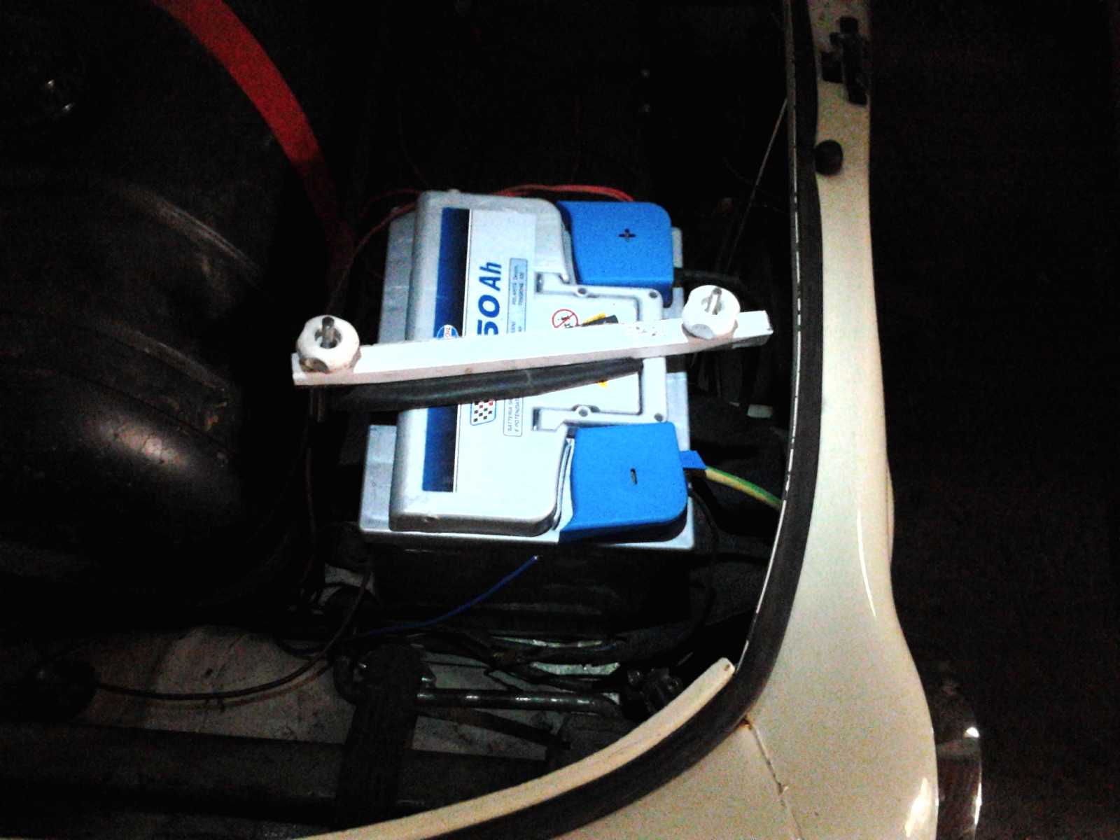

                                fiat
                                  Io mi allaccio qui in questa pagina x che mi sembra più logico
                                  Allora volevo dirvi che io l anno scorso. O cambiato indotto dinamo e la scatola nera che x colpa sua
                                  Mi si è rovinata la dinamo
                                  Ora pero o cambiato la batteria e tutto bene fin ora che se accellero le luci sono OK se lascio al minimo
                                  Si abbassano di intensità lo stereo smette di suonare e ci manca poco ce si spegne
                                  Cosa può essere?? Successo?
                                  Con il volto metro o controllato che al minimo sta a 11
                                  Se accelerò arriva anche a 13?????
