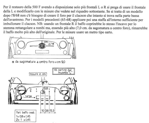

            Ringrazio Bernie che gentilmente mi ha segnalato il link dove vedere la forma e proporzioni foro, ma per caso qualcuno ha per le mani una calandra a nudo o può darmi le misure di diametro foro e lunghezza del segmento superiore (la corda di questo cerchio)?
            Ve ne sarei grato,
            attendo 🙂
            #73173
            ivan
              Per piacere, nessuno ha un metro ed una calandra col foro a portata di mano?
              Aiutoooooooooooo :blink:
              #73187
              velox
                Ivan il foro e 98mm di diametro ma stai attento la parte superiore è leggermente incavato per poter montare il fregio quasi invisibile 😉
                #73191
                ivan
                  Sì, ok
                  Diametro 98mm, e la corda superiore, il segmento che taglia il cerchio nella parte superiore, quanto misura?
                  Graxie in anticipo Velox
                  #73195
                  velox
                    ca. 100 mm di niente 😉
                    #73338
                    andrea
                      finalmente l’ho trovato
                      #73348
                      diggie
                        Io che metterò su muso R verrà più basso dei 3,7 giusto?
                        Cosa vuol dire per i fori 1 e 2 rispettivamente 0,8 e 1? 0,45 immagino sia il diametro
