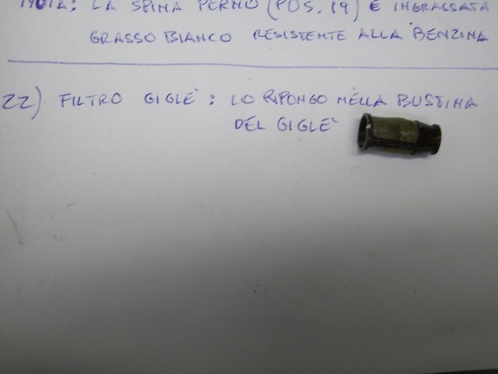

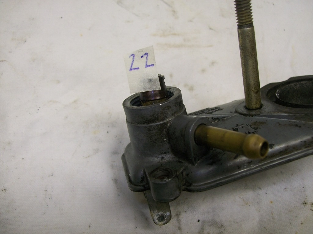

                    Approfitto delle belle foto di “Special Scionieri” inerenti al restauro della sua macchina, per confermare che sul carburatore è presente un filtro a rete molto fine.
                    La sabbia non sarebbe mai riuscita a passare…
                    Anche qualora il tuo carburatore ne fosse stato privo, compito del meccanico verificarne la presenza.
