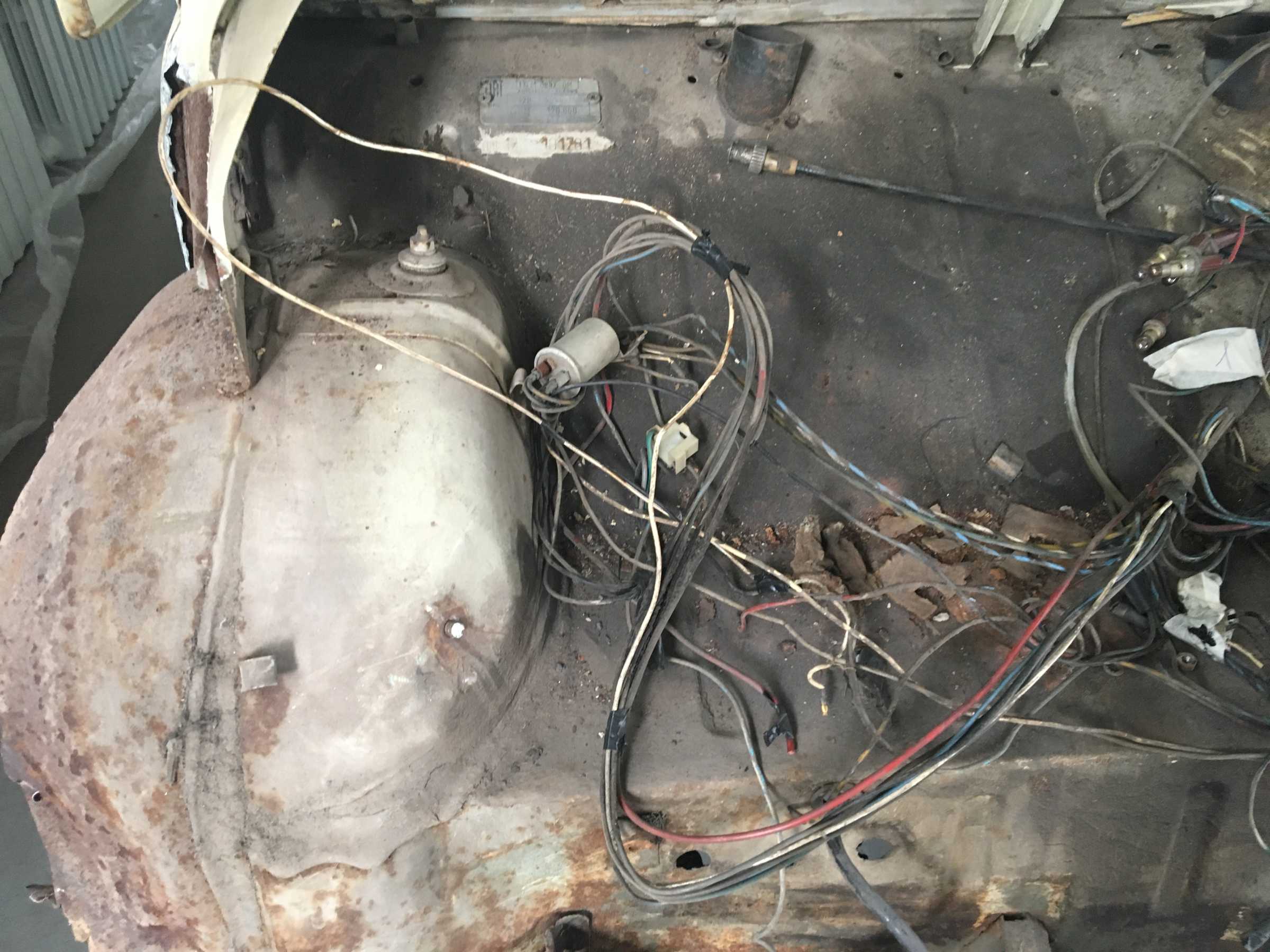

                          Buonasera amici.. Rieccoci… Dopo lunghe riflessioni e svariati preventivi abbiamo deciso.. Si va alla vecchia.. Come con PICCOLINA.. Spendere 4.500 euro per sverniciatura ecc.. è davvero troppo esagerato quindi…
                          Fase1. Presa di coscienza..
                          Fase 2 . Taglio dei lamierati da buttare, montaggio dei nuovi (d’epoca) e sverniciatura a mano…
                          Intanto iniziamo a postare un pò di immagini da varie angolazioni e dopo aver tolto muretto e fianchi.
                          Attendiamo sempre le vostre determinati osservazioni…
                          #417412
                          Romano65
                            Certo che è proprio concia pure lei…
                            Avevamo paura per PICCOLINA ma questa non è troppo lontana
