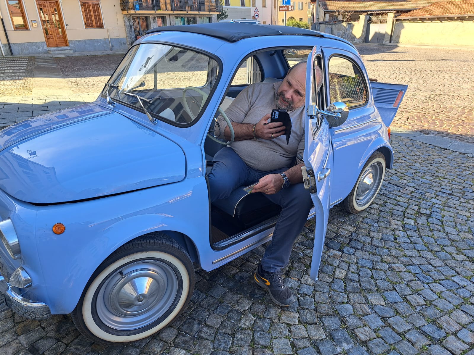

          Passaggio in centro paese per farci ammirare , ma al fondo del paese qualcosa non va 🙁 🙁 🙁 .
          La 500 , durante la marcia si spegne lentamente :dry:
          Accostò e per prima cosa , controllo di non esser stato inavvertitamente senza benzina ( fosse mai vhe la luce della riserva abbia deciso di mon funzionare) .
          No benzina c’è n’è.
          Allora prendo una candela e con l’aiuto di Erika controllo se arriva corrente alle candele .
          Zero 🙁 🙁
          Allora tolgo la calotta dello spinterogeno , il rotore e boh le puntine sono un pochino nere , ma non mi sembrano brutte .
          Con una biro, le faccio aprire e chiudere e vedo che scocca la scintilla .
          Bene , quindi il problema è allo spinterogeno , ma purtroppo non ho altri ricambi su questa 500 , se non 2 candele e una pompa benzina …..
          Rimonto il tutto e riprovo a dare avviamento , ma con scarsi risultati .
          Non mi resta che spingere la macchina nella piazzetta adiacente e con tutta calma chiamare il carro attrezzi usufruendo della convenzione con ASI :blush: :blush:

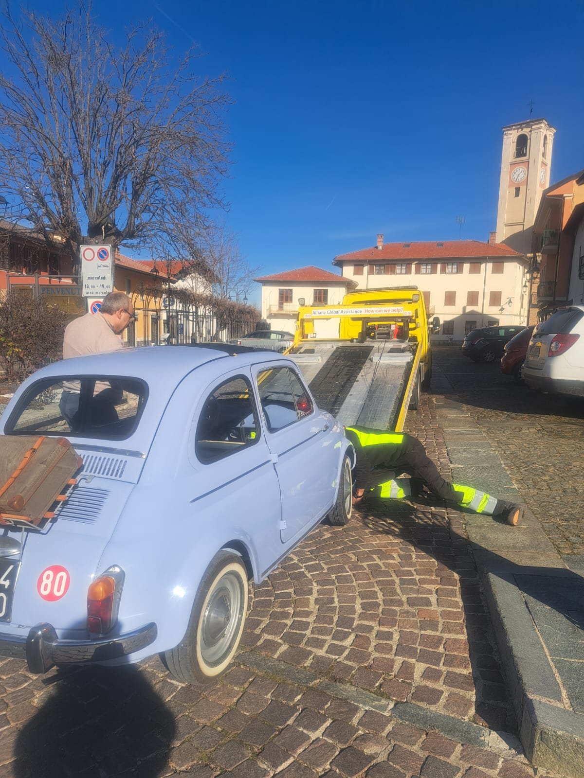

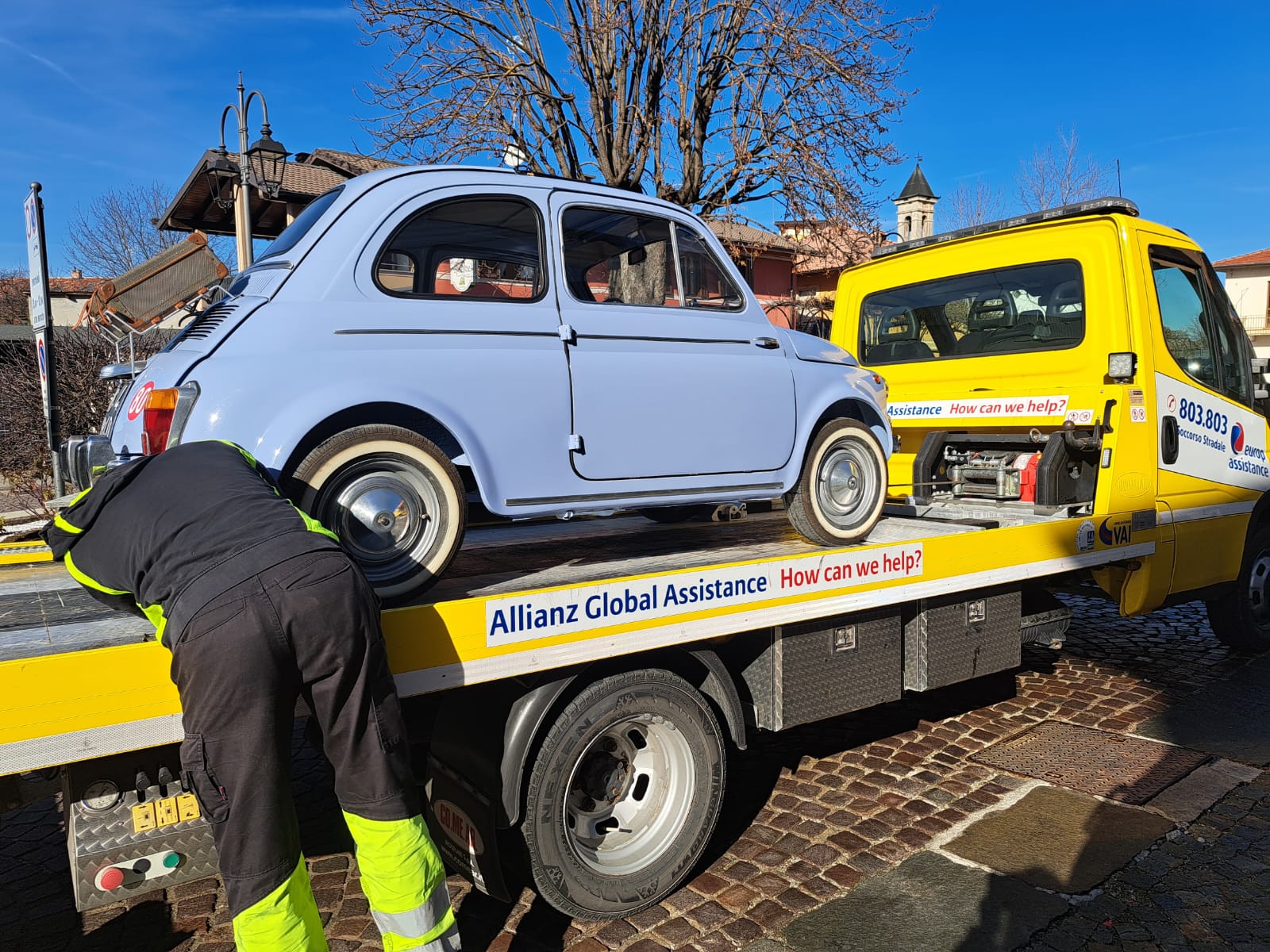

                  Finito il pranzo , usciamo e tac arriva il soccorso .
                  Si procede così a caricare la 500 sul carro . 🙁 🙁
                  Spiego la situazione dell’assicurazione al ragazzo ( conoscente) e lui gentilmente ci porta via anche a noi con il carro , risparmiando il taxi . :like :like
