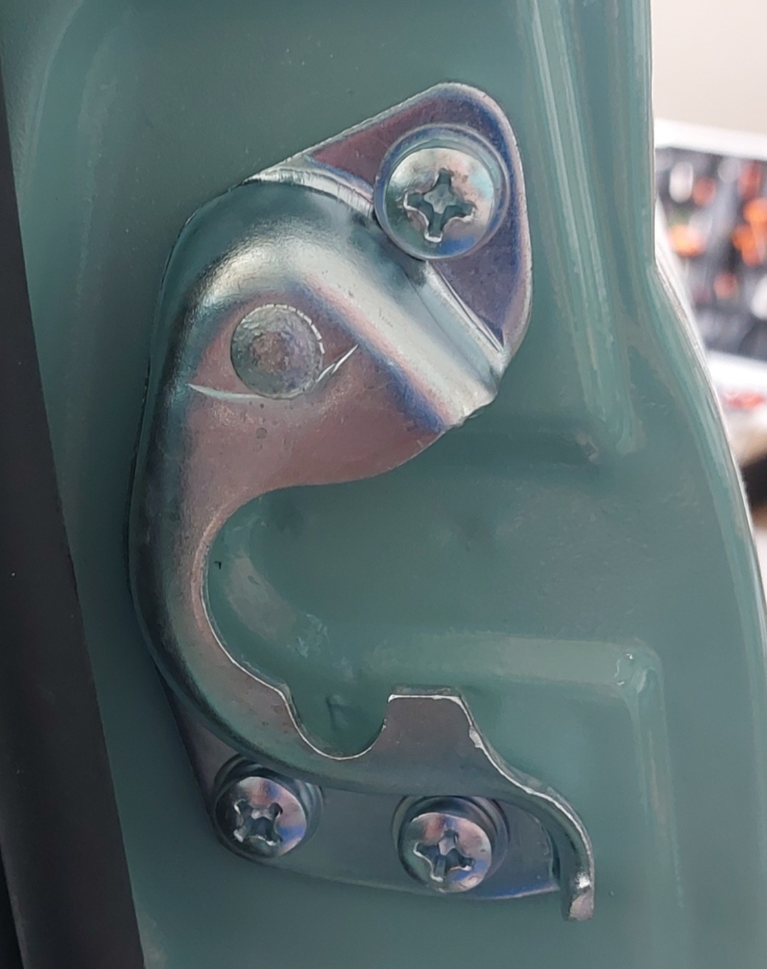

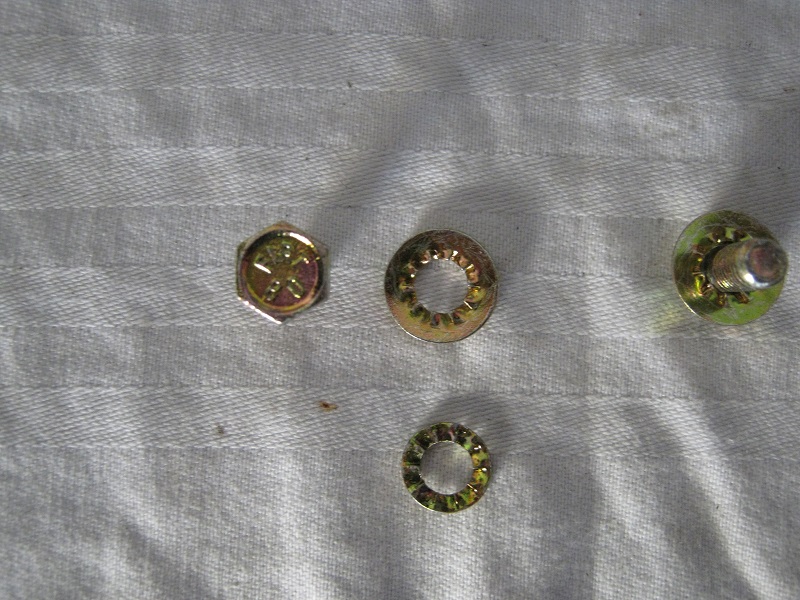

          Quesito da lunedì pomeriggio:
          Viti scontro sportello, IMG_20230220_154031.jpg scontro2.jpeg quali montare?
          #535258
          Lampa

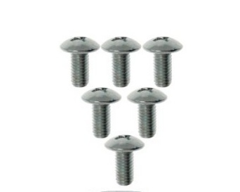

            Dalle mie ricerche entrambi i bulloni erano utilizzati per il montaggio degli scontri. Sulla mia L, per esempio, ci sono quelli esagonali, mentre sulla F ho quelli a croce. Nel dubbio ho verificato su altre 500 nel magazzino di un amico restauratore ed ho trovato, su auto ancora da restaurare, frutto di recuperi, entrambe le opzioni. Facendone una questione di prestazioni, io utilizzerei quelli esagonali che garantiscono serraggio migliore.
            #535260
            Lampa
              Aggiungo che, quelle di nuova produzione che hai postato, sono diverse da quelle originali. La testa è molto più spessa e non così conica.
              #535261
              Ivotdi87
                [quote=”Lampa” post=401277]Dalle mie ricerche entrambi i bulloni erano utilizzati per il montaggio degli scontri. Sulla mia L, per esempio, ci sono quelli esagonali, mentre sulla F ho quelli a croce. Nel dubbio ho verificato su altre 500 nel magazzino di un amico restauratore ed ho trovato, su auto ancora da restaurare, frutto di recuperi, entrambe le opzioni. Facendone una questione di prestazioni, io utilizzerei quelli esagonali che garantiscono serraggio migliore.[/quot
                Dario sei stato esaustivo come sempre, ok opterò per quelli esagonali, (anzi grazie per la minuteria che mi hai fatto pervenire).
                Ultimamente ci sentiamo spesso, ti disturbo sempre.
                Grazie

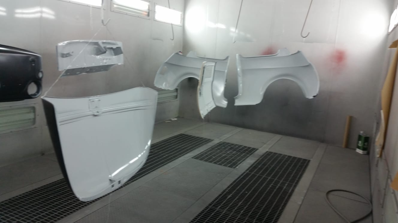

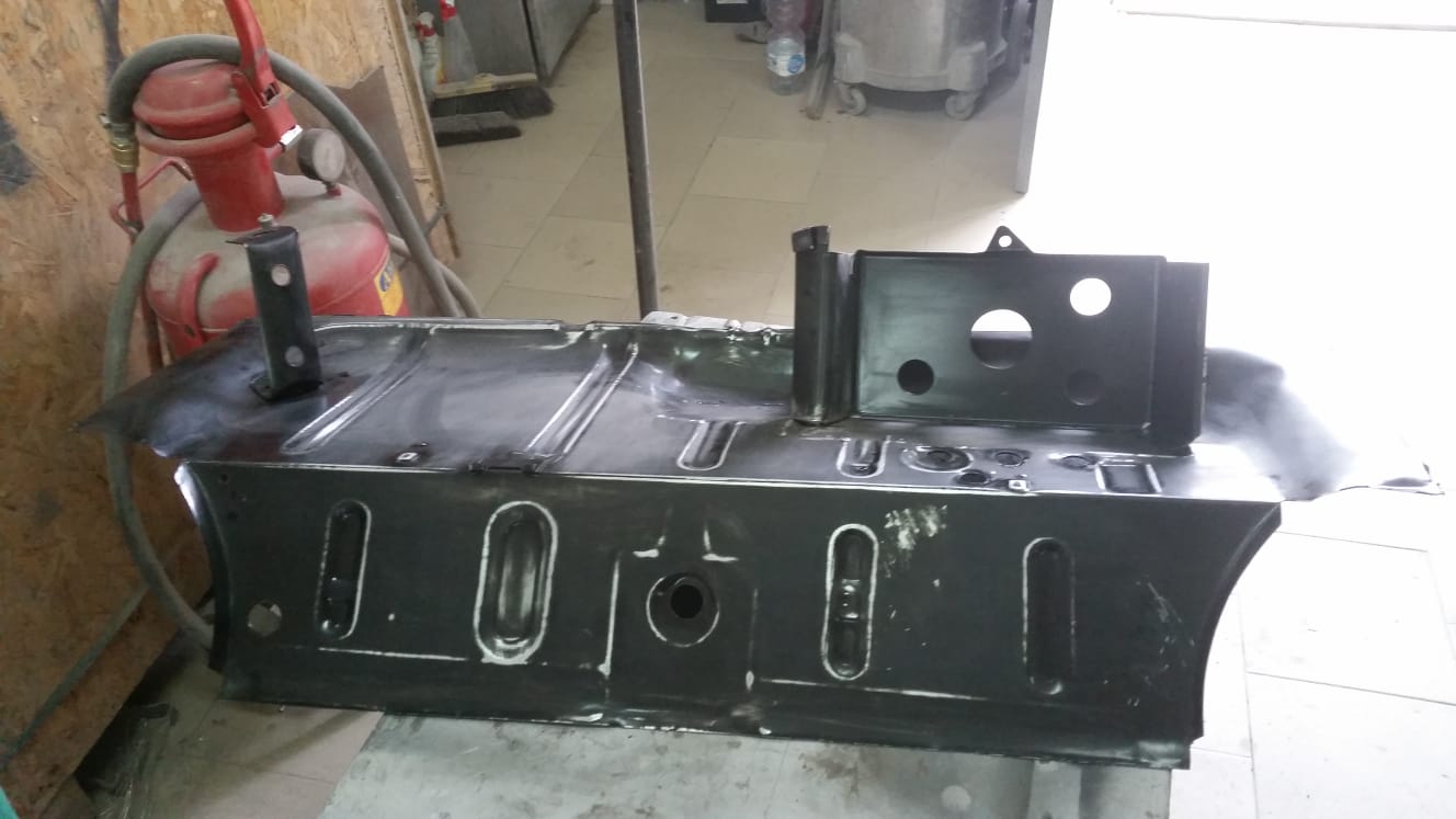

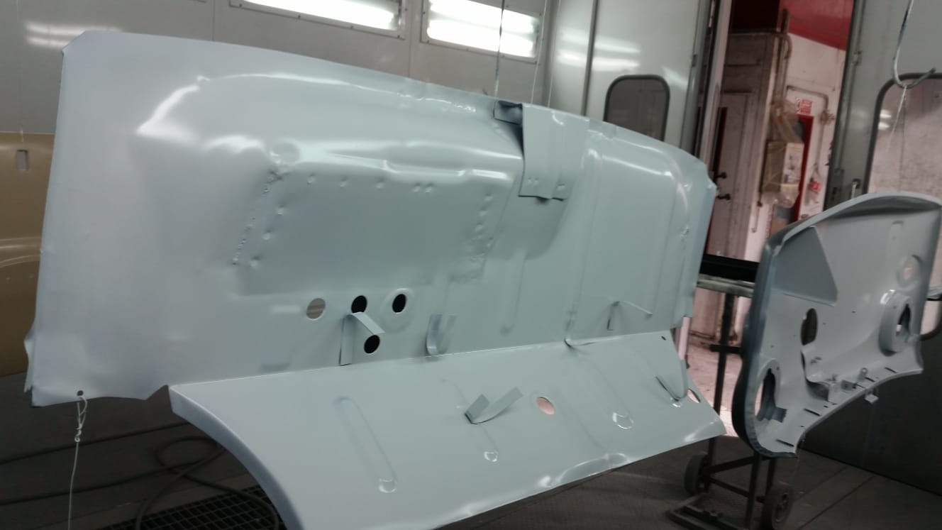

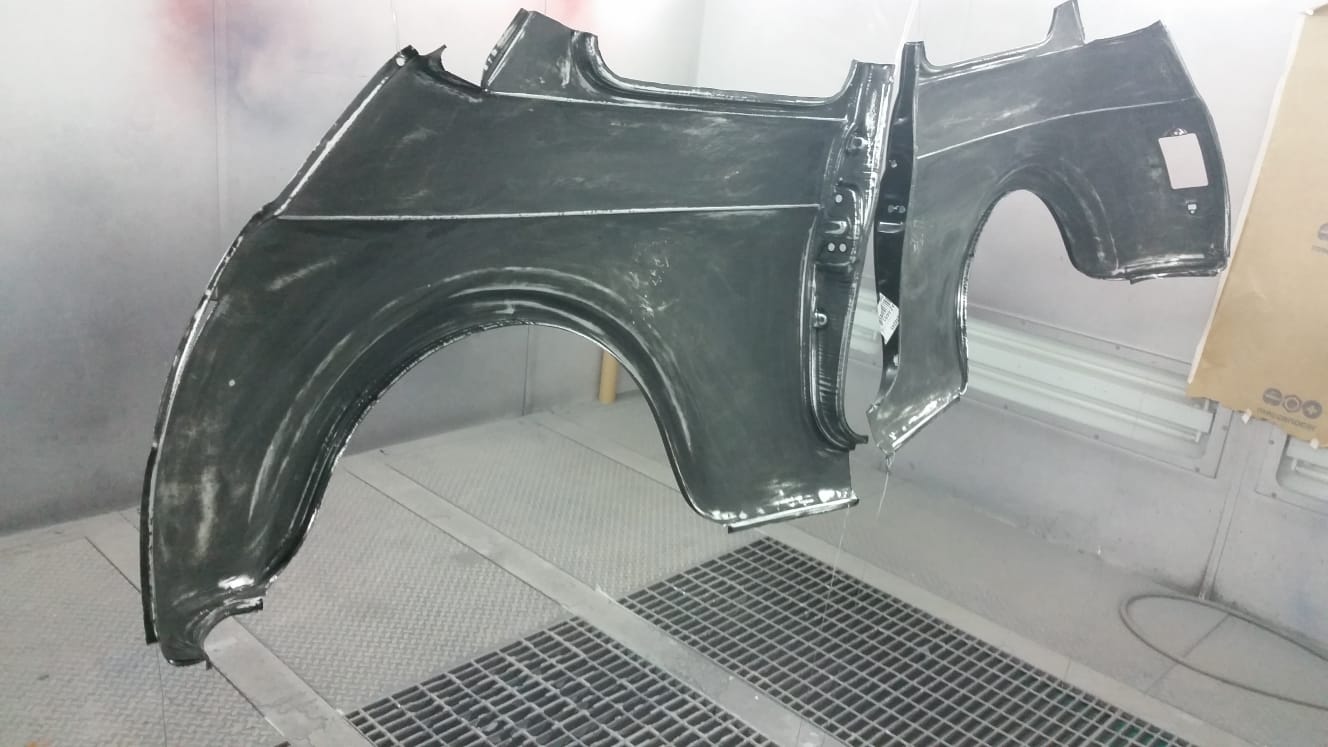

                Ivotdi87
                  Iniziamo con i lavori di carrozzeria, preparazione dei lamierati. IMG-20230504-WA0028.jpg IMG-20230504-WA0007.jpg IMG-20230504-WA0012.jpg IMG-20230504-WA0022.jpg
                  #538524
                  Truvlino
                    Di questo passo la tua 500 ritornerà a splendere di luce propria.
                    Buon lavoro, continua così.
                    #538552
                      Praticamente hai restaurato i lamierati prima di montarli.
                      Beh, ottimo lavoro, quel fondo sarà certamente migliore di quello di fabbrica 😉 :like
                      #538567
                      Ivotdi87
                        [quote=”Ale74Pc” post=403561]Praticamente hai restaurato i lamierati prima di montarli.
                        Beh, ottimo lavoro, quel fondo sarà certamente migliore di quello di fabbrica 😉 :like[/quote]
                        Questo è il modo di lavorare del carrozziere, spruzza il fondo a lamierati smontati, così è sicuro di raggiungere tutti gli angoli.
                        In più dopo dovrà ripassare sulle strisce carteggiate per la saldatura.

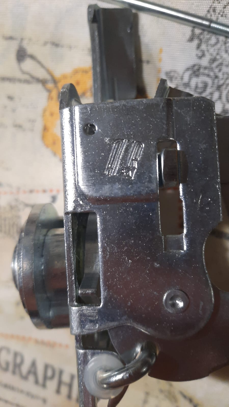

                        Ivotdi87
                          Ciao ragazzi, ho comprato una serratura porta, potete dirmi che marca è? Grazie IMG-20230905-WA0059.jpg
