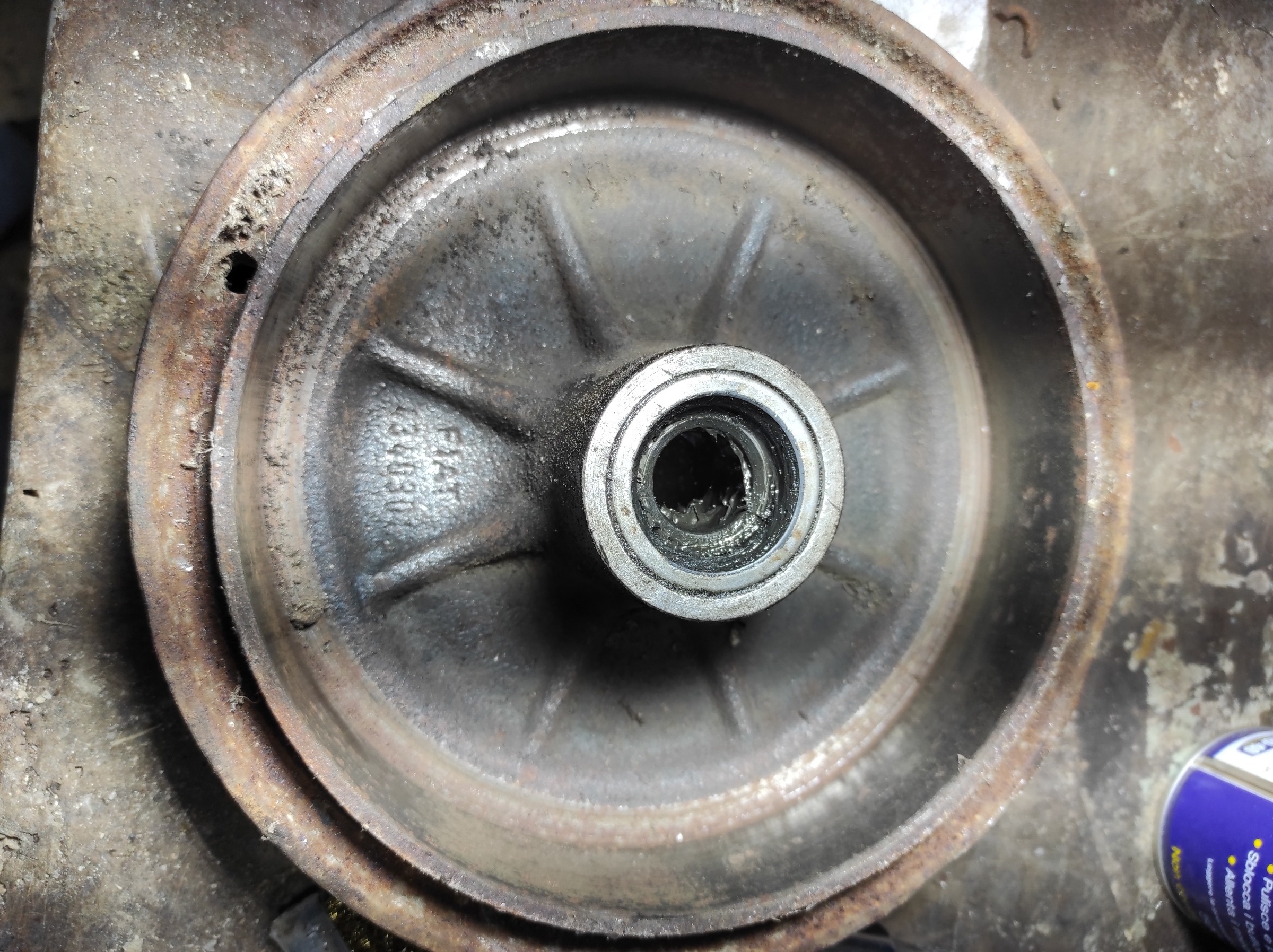

      Ciao ragazzi, smontando una 126 prima serie mi sono accorto che ha i tamburi di davanti in ottimo stato, hanno pure il marchio fiat, sulla mia 500 posso montarli? IMG_20220304_191352.jpg IMG_20220304_191337.jpg
      #521082
      Lampa
        Belli originali Fiat! Se possibile io li userei.
        Magari con una rettifica, se ancora possibile, tornano quasi nuovi.
        Alla pagina 13 del mio restauro Ale74pc ha dato una bellissima spiegazione sull’accoppiamento dei tamburi con i piattelli. Dipende tutto dai piattelli che monta la tua 500.
        Tienici aggiornati!

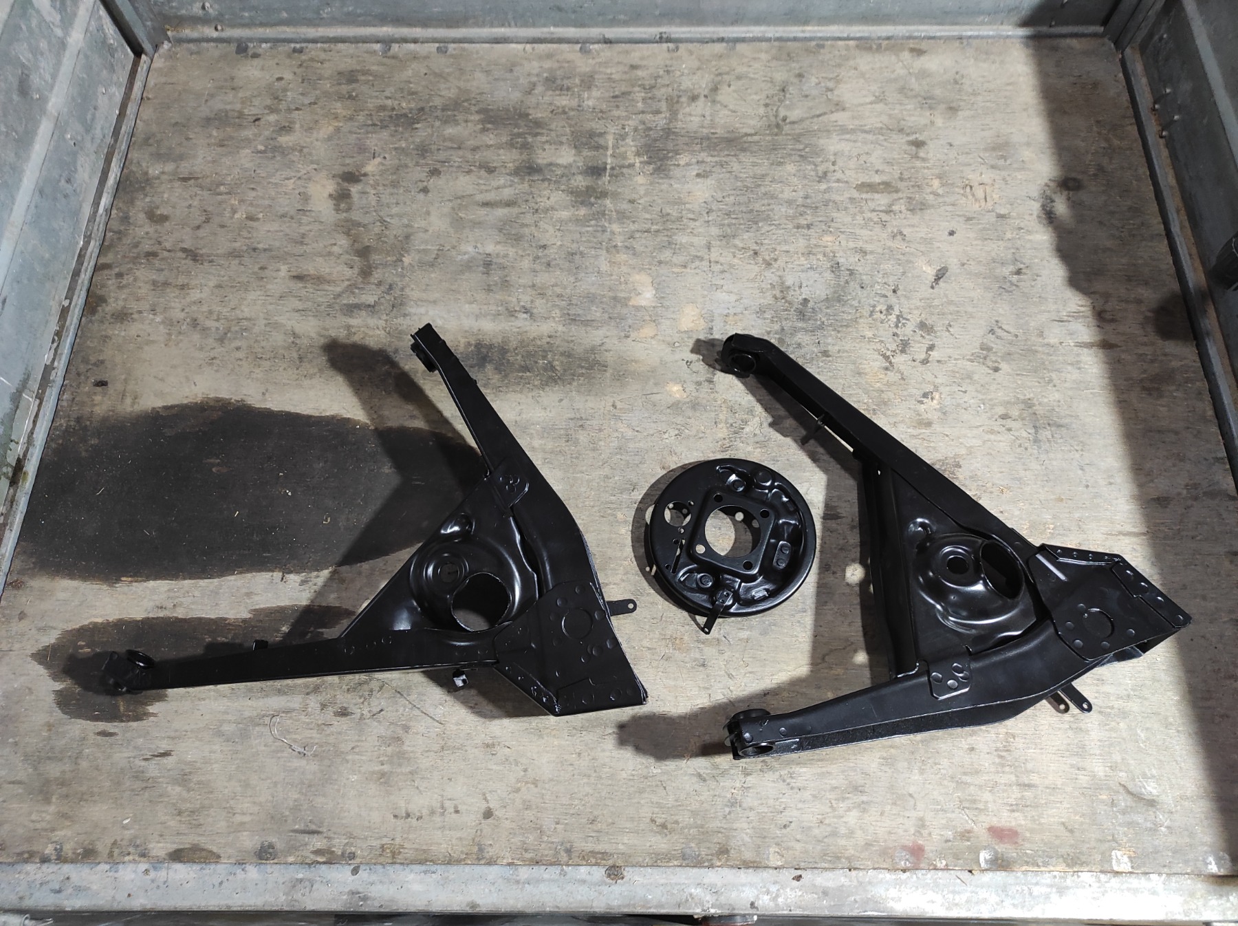

            Ivotdi87
              Buongiorno, iniziamo a rimontare qualche parte, alcuni pezzi ritornati dalla verniciatura a polvere. IMG_20220610_120848.jpg

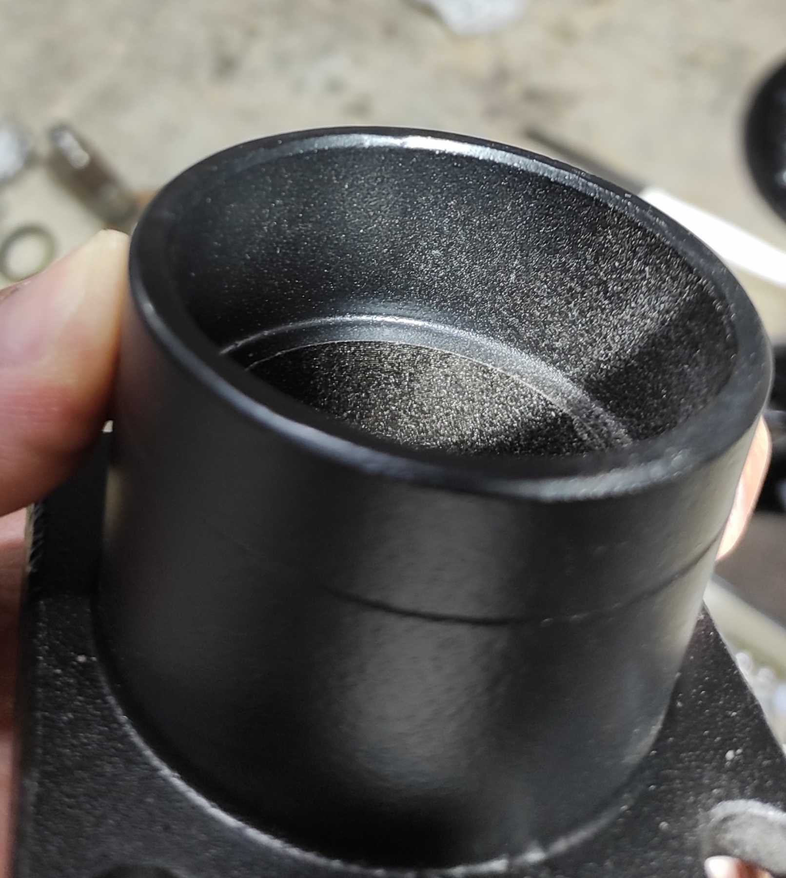

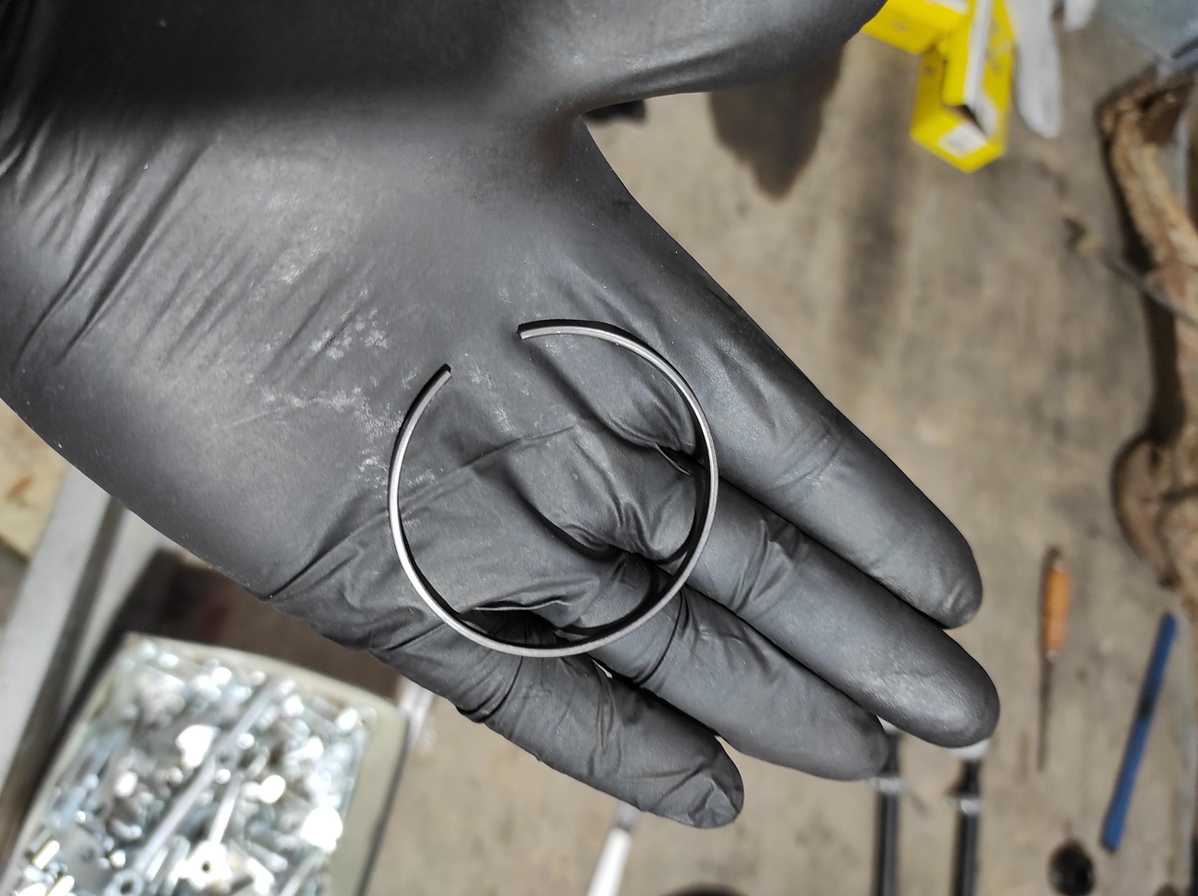

                Buongiorno, controllando i mozzi non riesco a vedere ne i fermi ne la loro sede.
                #525789
                Lampa
                  Sei riuscito a togliere dai mozzi le custodie dei cuscinetti? Se ci sei riuscito i fermi non erano presenti. La sede del fermo è una piccola fessura ed è evidenziata in foto.
                  #525791
                  Ivotdi87
                    Grazie Dario, sono riuscito ad uscire la sede del cuscinetto, guardando il mozzo non riesco a vedere la fessura del fermo. Esistono dei mozzi senza questi fermi? IMG_20220611_122209.jpg
                    #525793
                    Ivotdi87
                      Ho smontato un mozzo posteriore fiat 126. Ho chiarito i miei dubbi. L’anello in questione non si inserisce in alcuna sede, fa solo da spessore tra il cuscinetto e il paraolio.
                      Nella mia mancano tutti e 4.

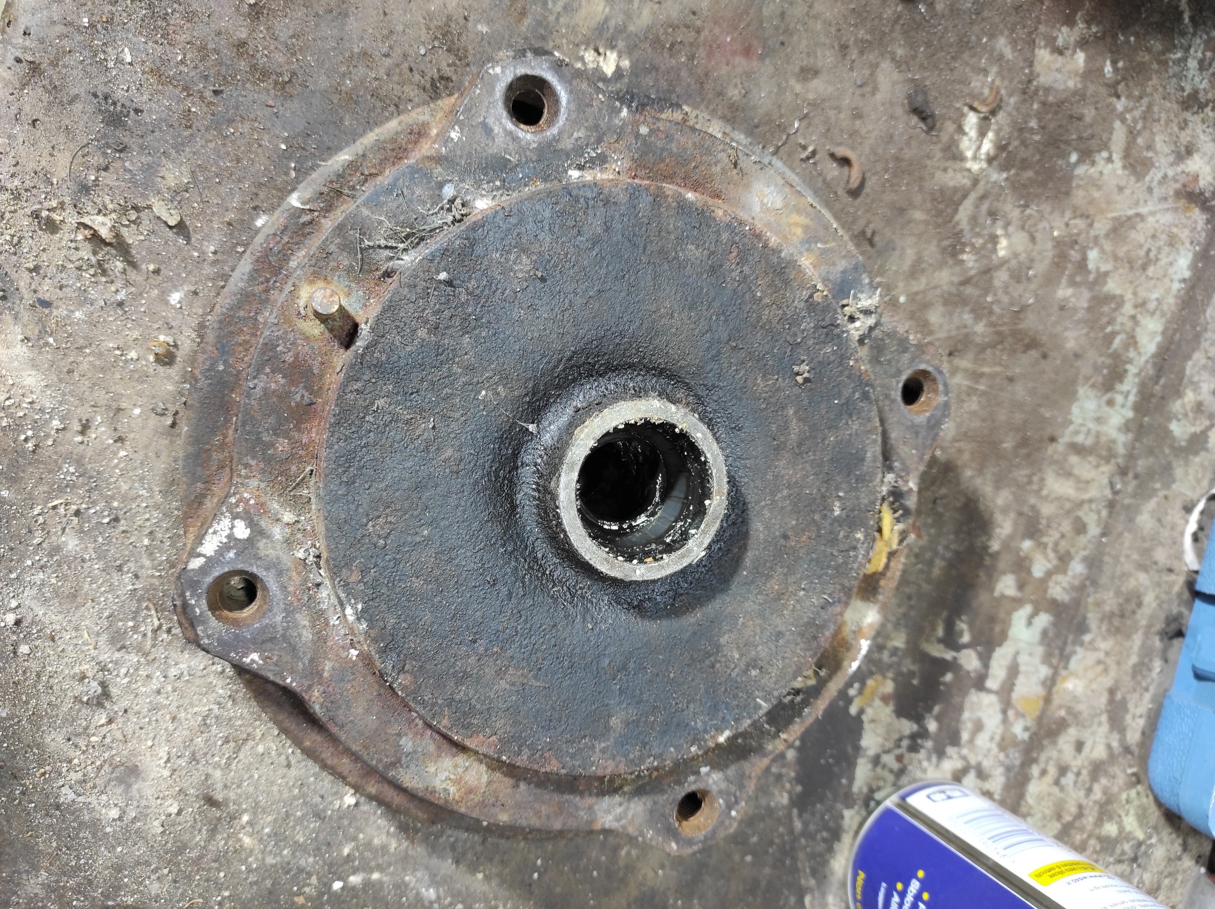

                      Ivotdi87

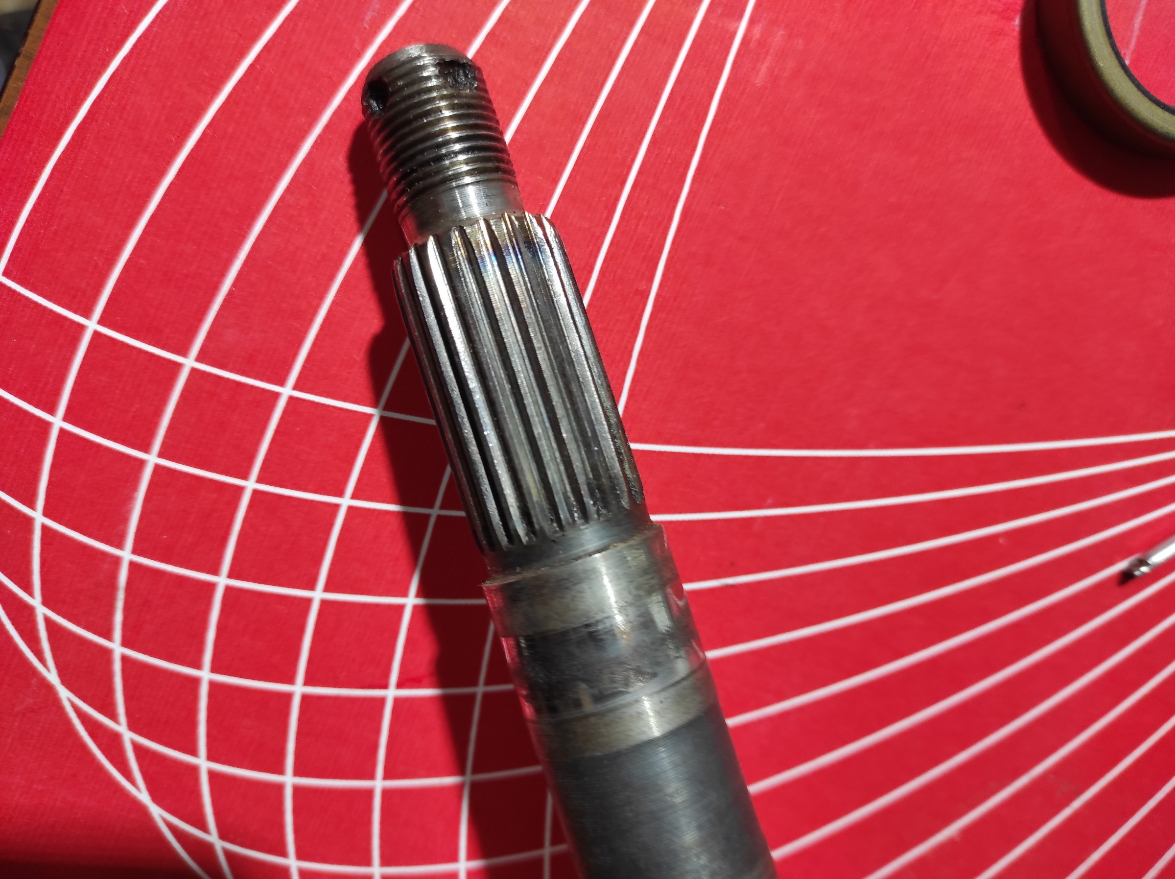

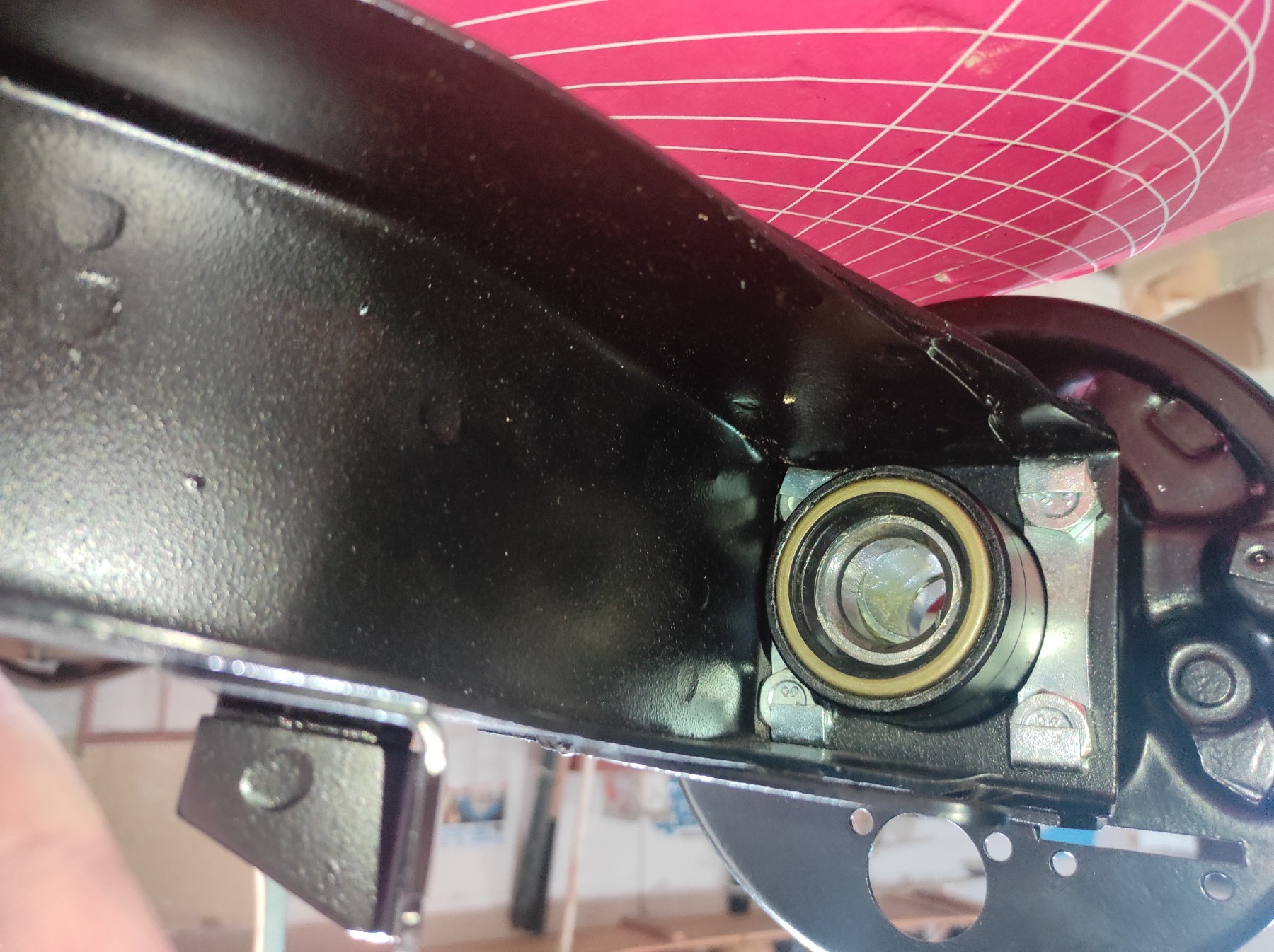

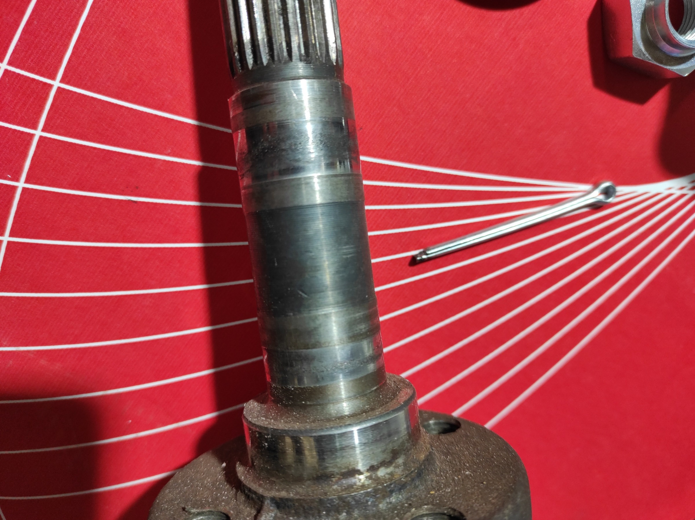

                        Ciao ragazzi, montando i mozzi posteriori mi sono accorto che uno ha la superficie di appoggio dei cuscinetti rovinata.
                        Inserendo un cuscinetto sento un pelo di gioco.
                        #534879
                        500_Lucio
                          In teoria il mozzo non dovrebbe usurarsi in quanto non è soggetto a attrito. Quando fai la prova, assicurati che i cuscinetti siano nella posizione in cui resteranno una volta montati, inserendo anche il distanziale.
                          Se poi restasse gioco, con un calibro e comparando le misure dei cuscinetti e dei mozzi dei due lati, potrai capire se la tolleranza eccessiva si trova sul cuscinetto o sul mozzo e decidere quale componente cambiare.
                          #534888
                          Ivotdi87
                            Grazie Lucio, è tutto nuovo tranne il mozzo. Ho sostituito tutto il kit. Provo a montarli e a controllare il giuoco.

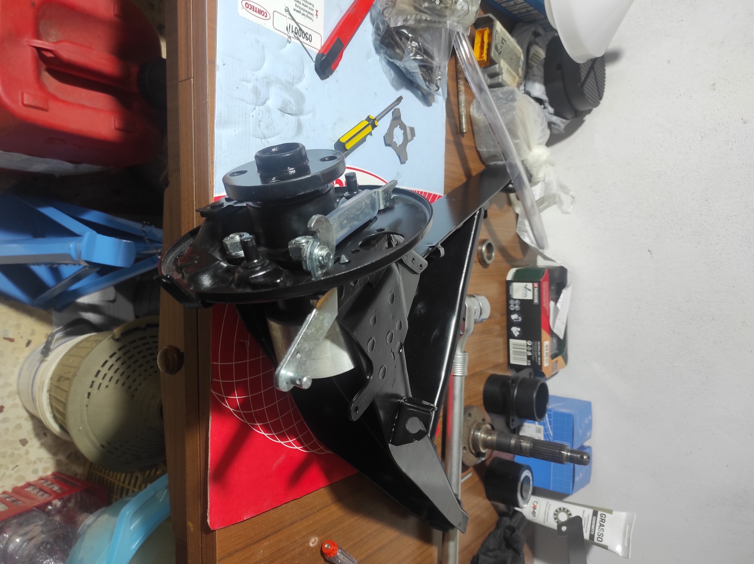

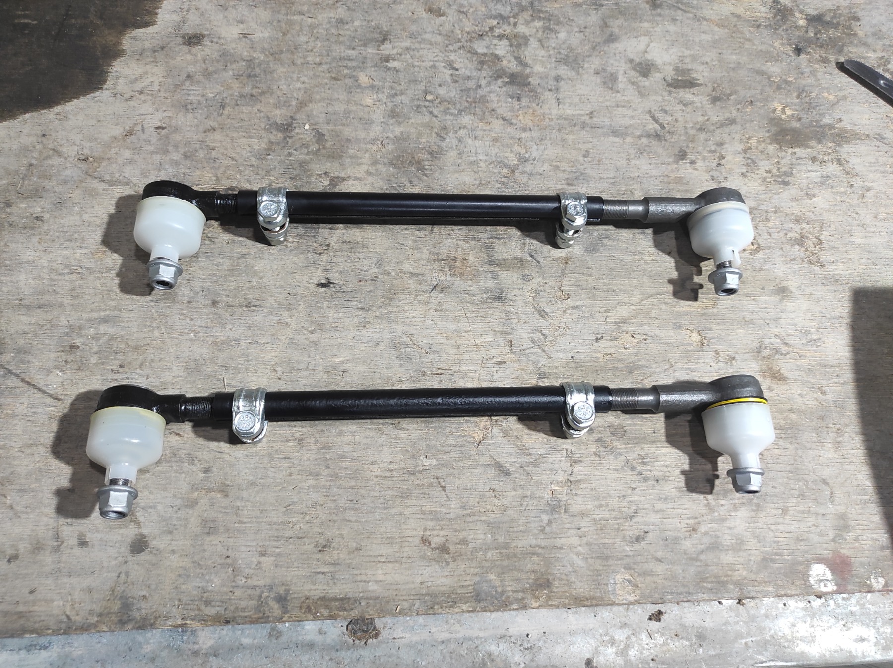

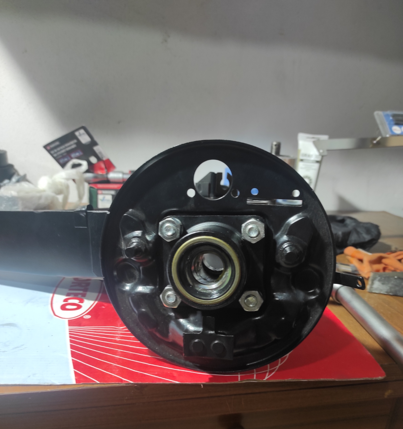

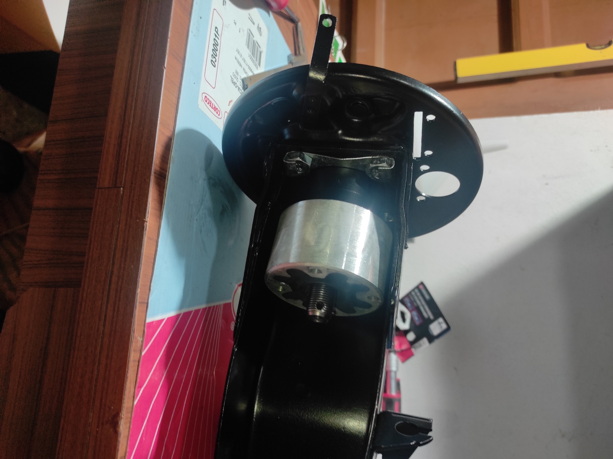

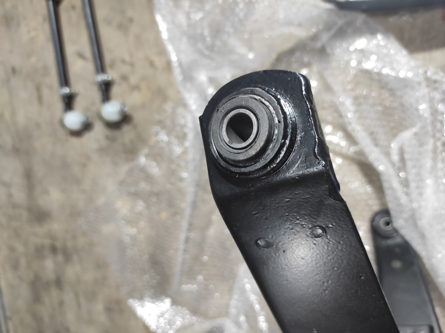

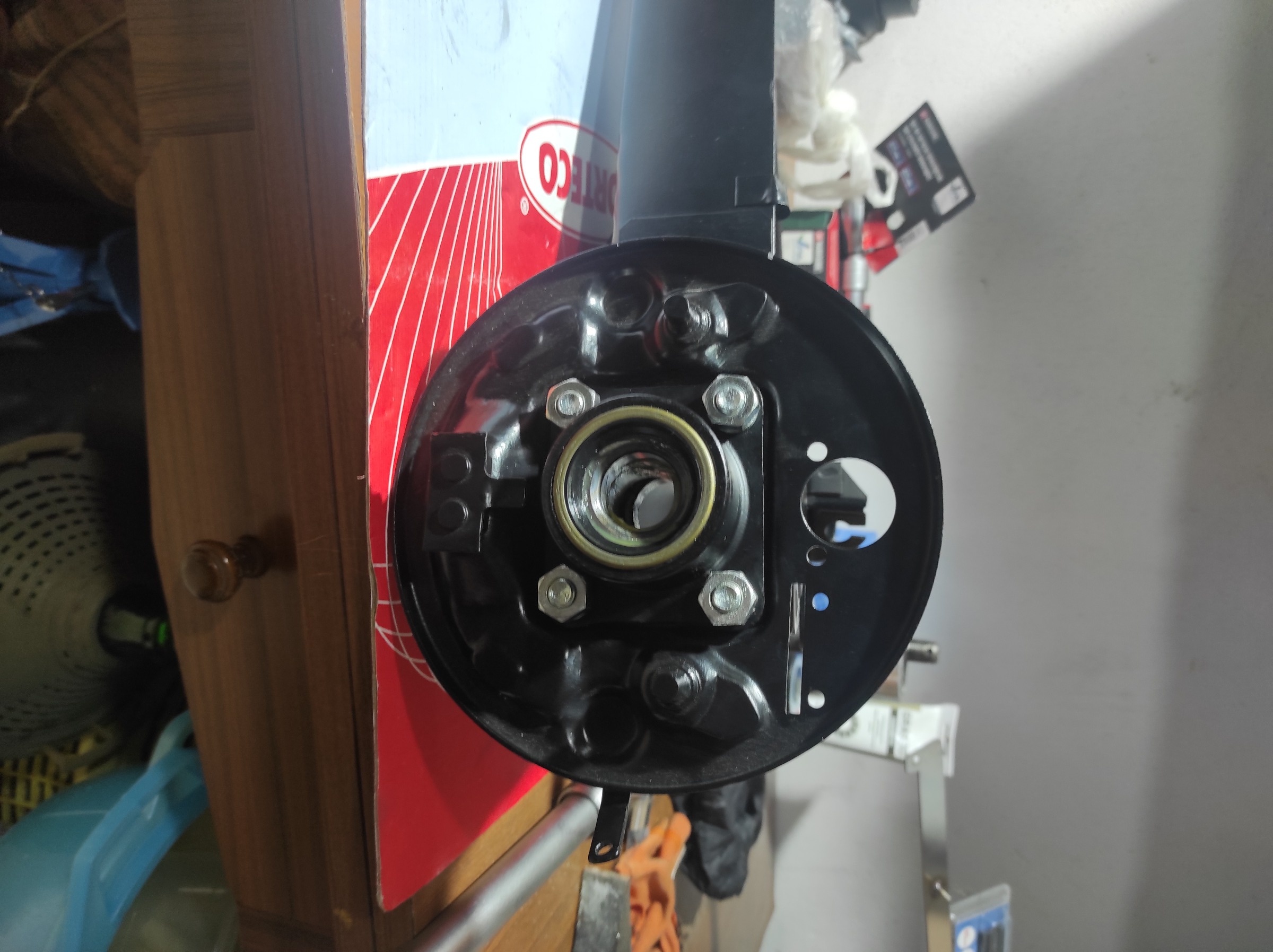

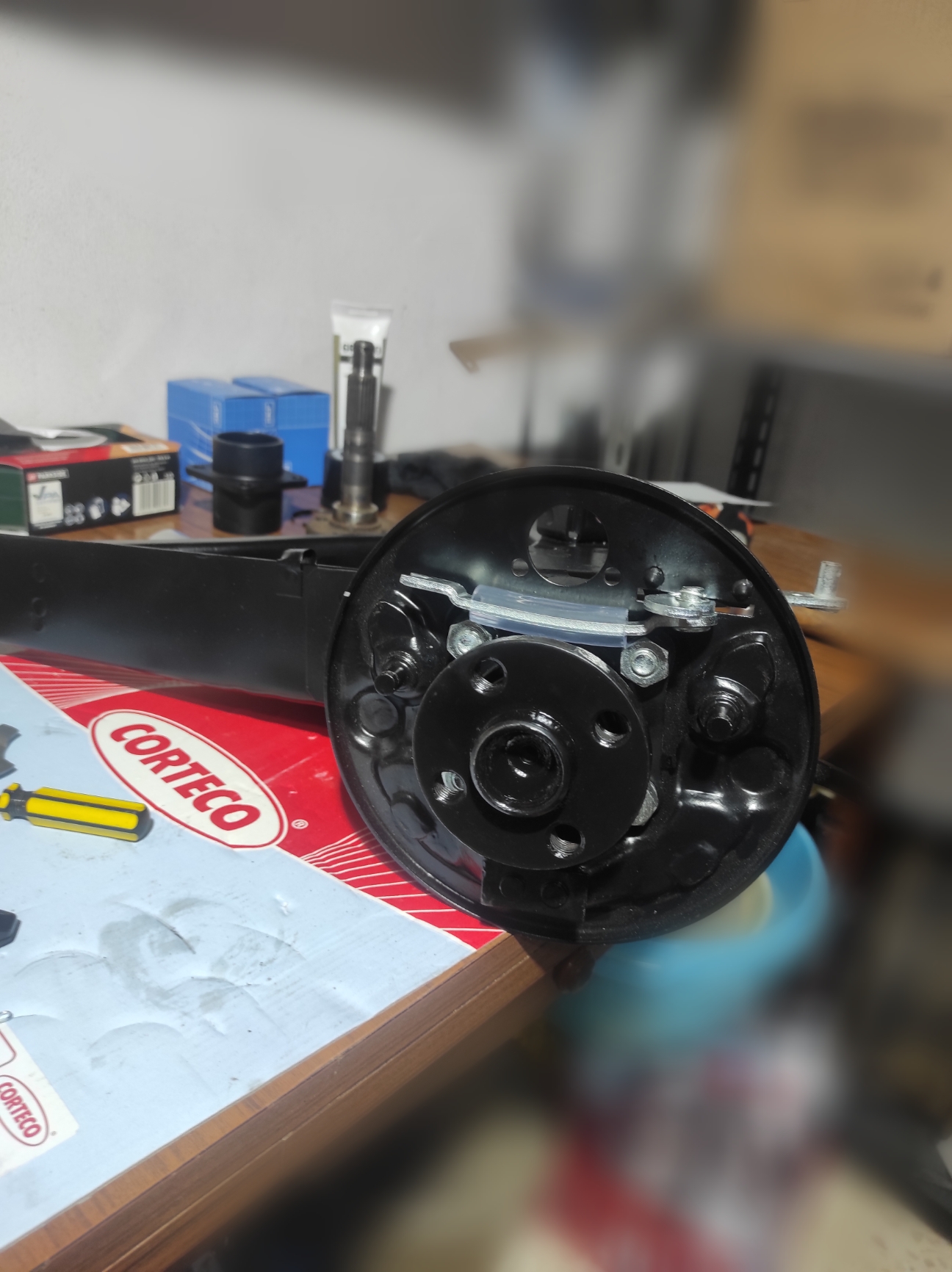

                            Ivotdi87
                              work in progress IMG_20230216_165829.jpg IMG_20230216_165838.jpg IMG_20230217_214642.jpg IMG_20230216_170251.jpg
                              #535072
                              Fufu
                                Complimenti Ivano, sei un grande!!
                                #535088
                                  Bravo Ivo. Tutto curato nei minimi particolari 😉
                                  Ricordati poi di lubrificare tutte le articolazioni prima di montare il tamburo 😉
