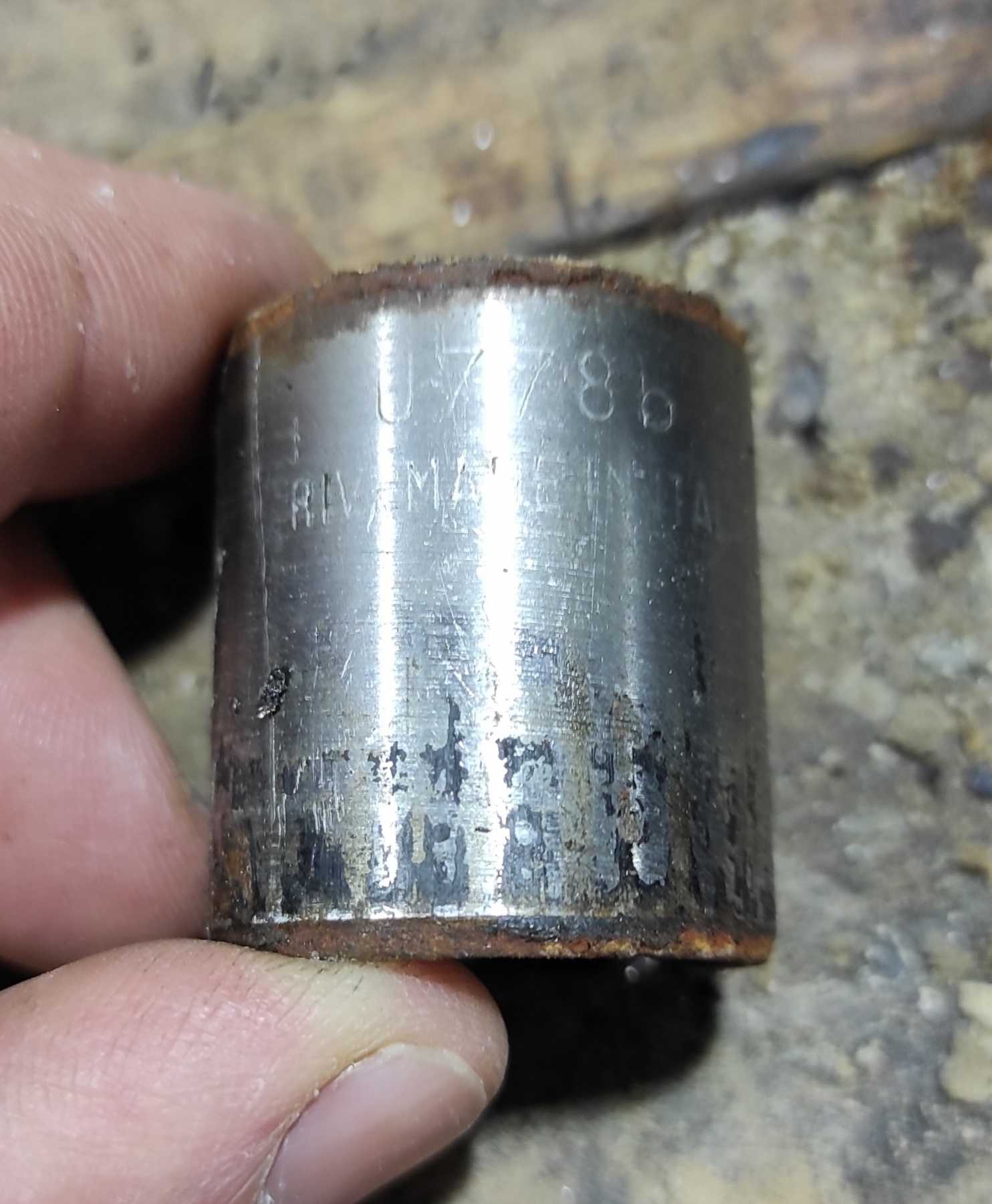

      Ciao ragazzi, si va avanti, oggi ho smontato le ultime cose dai bracci posteriori, i silent block. IMG_20220107_220220.jpg

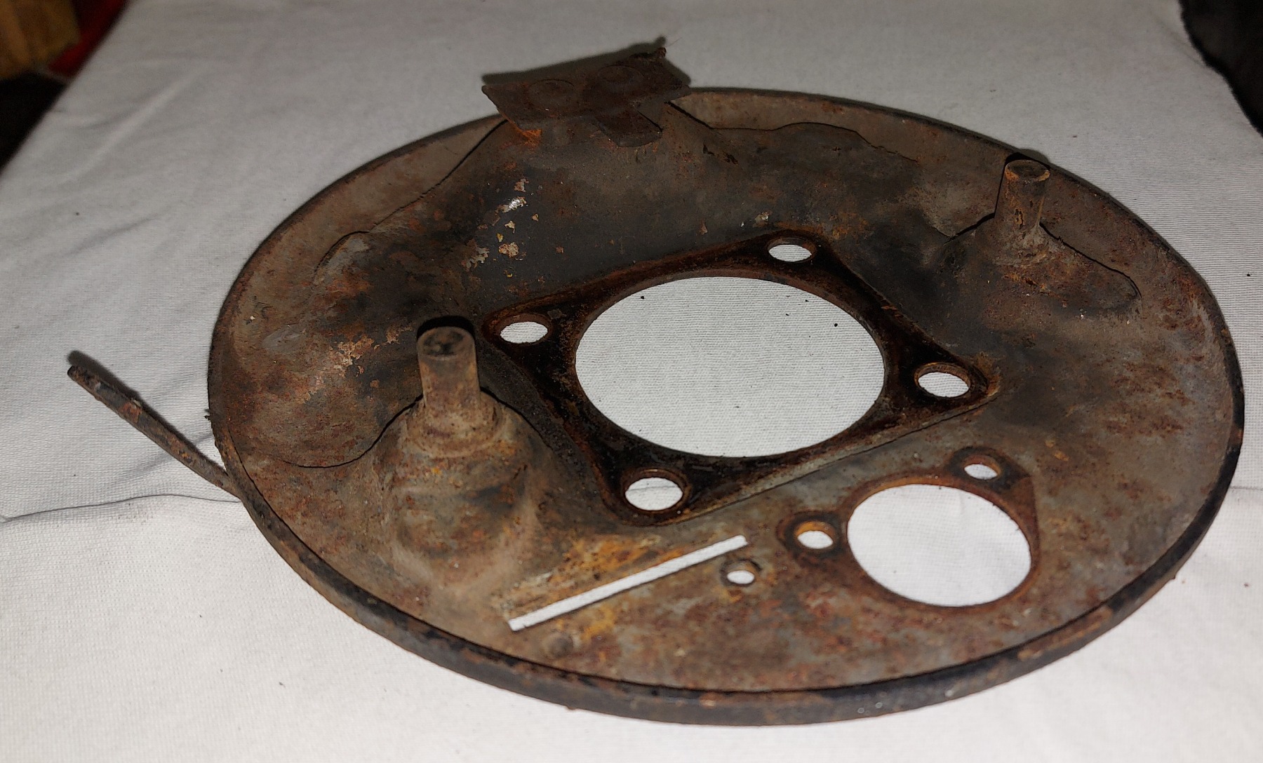

        Ivo, oggi stavo ordinando i pezzi della mia 500 e ho fotografato i supporti dei freni posteriori.
        Se può essere utile per l’inclinazione della staffa reggi molla
        Appoggiato al banco la staffa arriva a 33 mm
        Dal bordo Interno invece 20 mm
        #518064
        Ivotdi87
          Grazie Ale, sei gentilissimo.

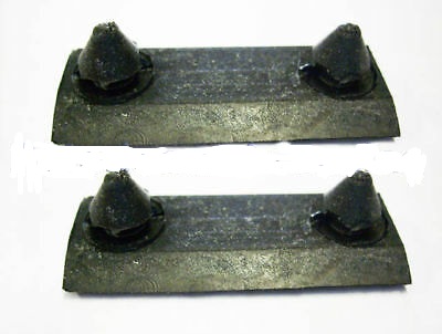

          Guardando le tue foto mi è venuto un dubbio. Nei piatti posteriori proprio dove esce il rinvio del freno a mano ci vanno delle gommine? Tipo parapolvere?
          #518066
            Si. Su ciascun piatto ci vuole uno specifico gommino dalla particolare forma rettangolare 😉
            #518161
            sbaits
              [quote=”Ivotdi87″ post=388782]Grazie Ale, sei gentilissimo.
              Guardando le tue foto mi è venuto un dubbio. Nei piatti posteriori proprio dove esce il rinvio del freno a mano ci vanno delle gommine? Tipo parapolvere?[/quote]
              Ciao Ivotdi87, i gommini a cui ti riferisci sono questi
              #518162
              sbaits
                li trovi con facilità su internet a pochi euri 😉

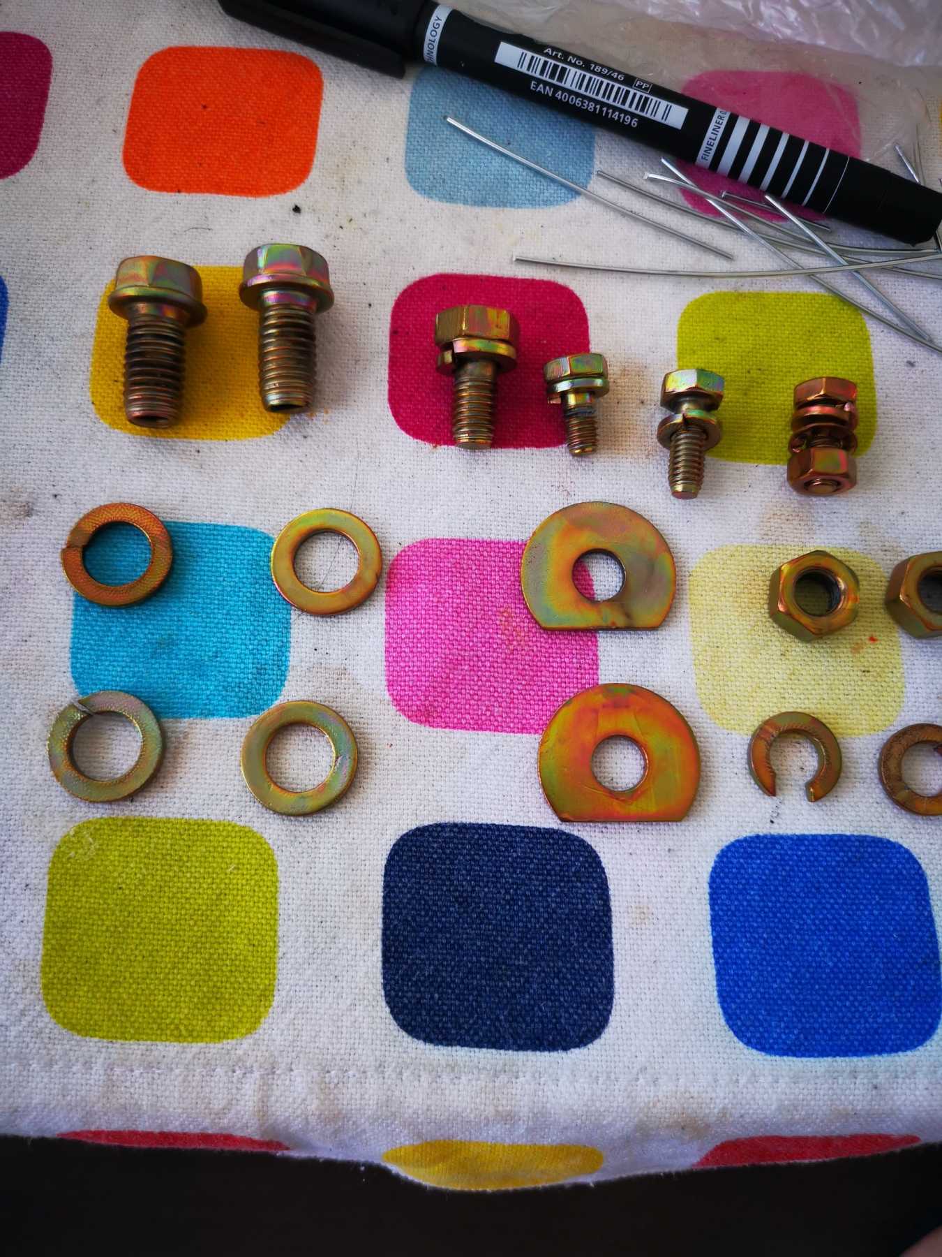

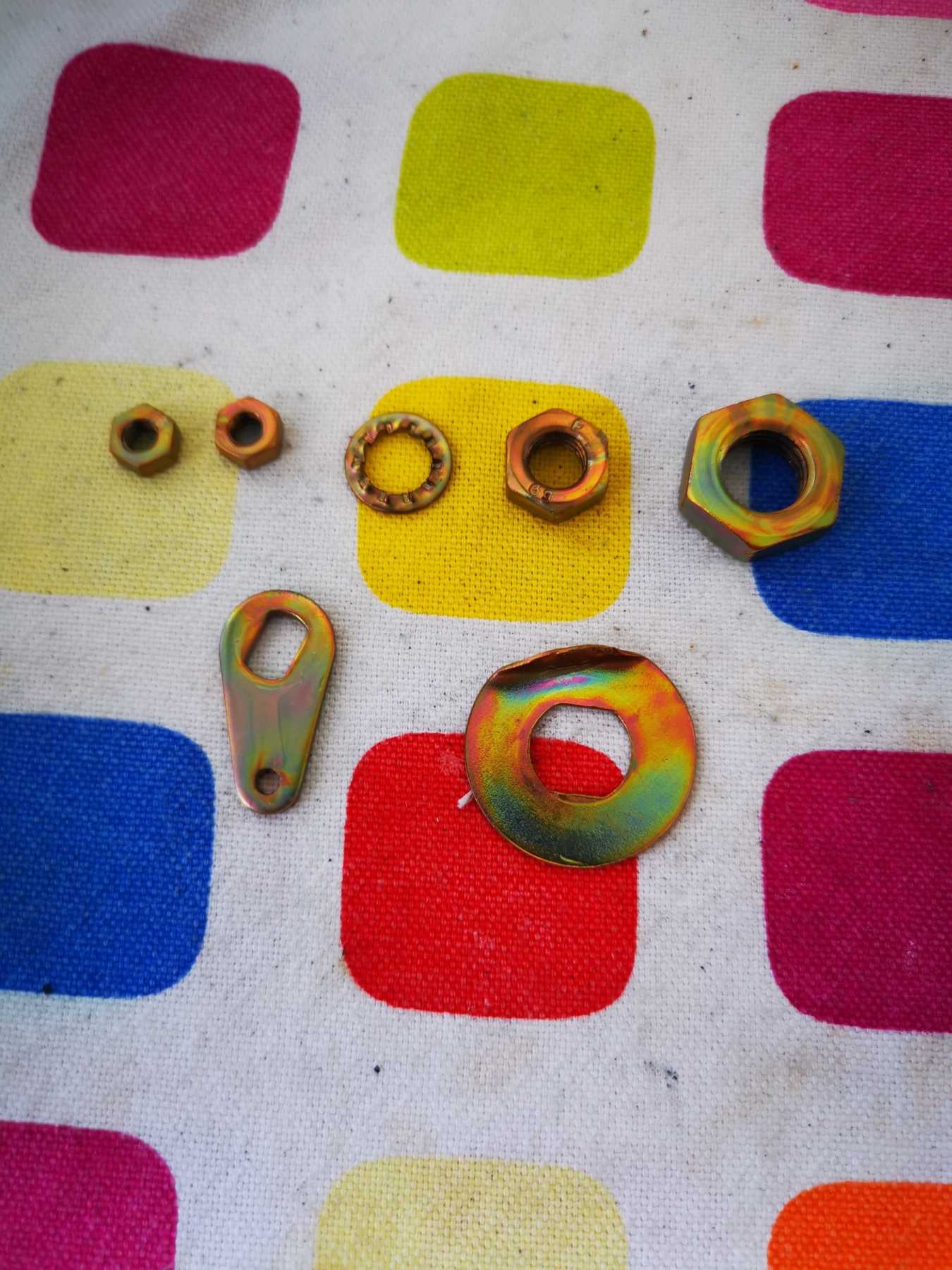

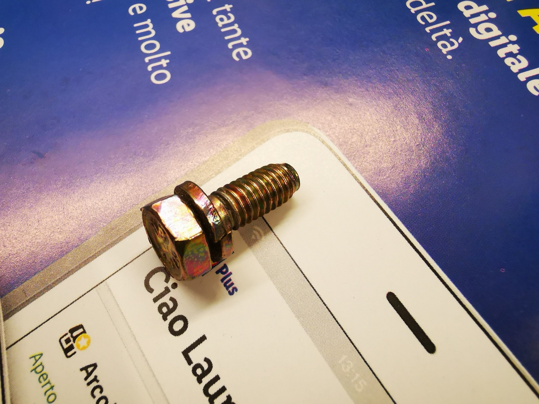

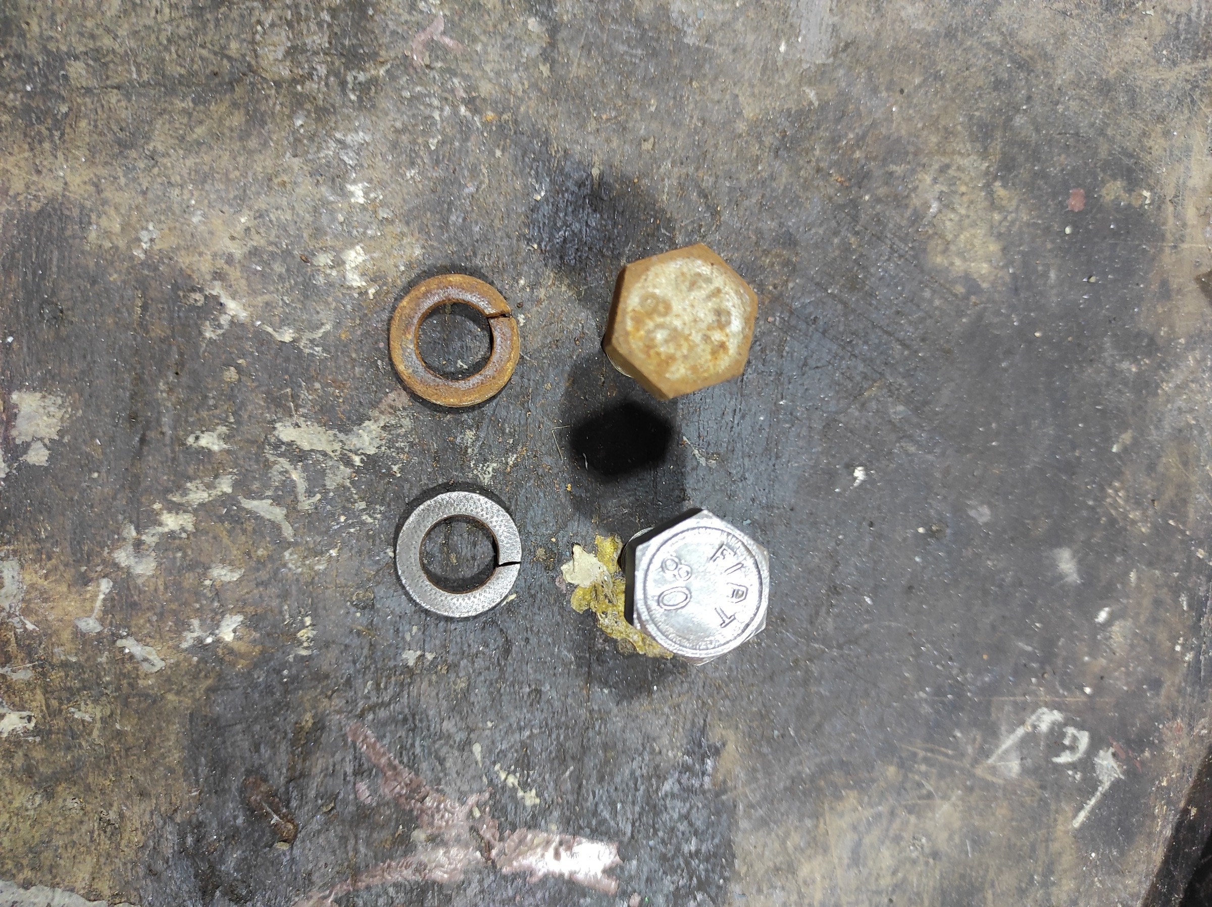

                  Buona domenica, oggi mi rilasso pulendo un po’ di bulloneria, vi mostro un esempio. IMG_20220123_104807.jpg
                  #518895
                  sbaits
                    [quote=”Ivotdi87″ post=389392]Buona domenica, oggi mi rilasso pulendo un po’ di bulloneria, vi mostro un esempio. [/quote]
                    Ben fatto!
                    Stai attento però, una volta portato a nudo il metallo la ruggine fa presto a tornare.
                    Io personalmente ho restaurato tutta la bulloneria della mia L con tanto di zincatura con effetto giallo tropicale. Su internet si trova un kit per la zincatura a freddo fai da te, costa un po’ caruccio (un centinaio di euro) ma vale tutti i soldi spesi fino all’ultimo centesimo. Bisogna procurarsi a parte un alimentatore stabilizzato, o in alternativa lo vendono con il kit completo.
                    Il risultato ottenuto è questo:
                    #518896
                    Ivotdi87
                      Ottimo risultato, è mia intenzione zincare o tropicalizza re tutta la bulloneria, il dubbio però è proprio quello, tropicalizzare o zincare?
                      Come scritto nel topic bulloneria nella sezione meccanica, prima del 70 erano tutti zincati.
                      Bel dilemma. Aiutatemi voi.
                      #518897
                      sbaits
                        [quote=”Ivotdi87″ post=389403]Ottimo risultato, è mia intenzione zincare o tropicalizza re tutta la bulloneria, il dubbio però è proprio quello, tropicalizzare o zincare?
                        Bel dilemma. Aiutatemi voi.[/quote]
                        La tropicalizzazione è una finitura della zincatura.
                        Il kit prevede diverse fasi preliminari come bagno di sgrassatura e decapaggio, poi la zincatura vera e propria con la corrente e gli anodi di zinco. Terminata la zincatura si passa alla fase di brillatura e qui se vuoi ti fermi. L’effetto è simile all’argento lucido, altrimenti prosegui con la finitura gialla.
                        Considera però che la bulloneria delle nostre 500 in origine era tropicalizza, ovvero aveva una finitura gialla.
                        Alepc74 (che ringrazio) ha aperto un bellissimo topic sulla bulloneria.
                        Dagli un occhio
                        #518899
                        Fufu
                          Ciao Ivano!
                          Quando smontai la mia 500 mi accorsi che molte componenti erano o “brunite” o zincate bianche, come ad esempio la staffa reggi vaschetta dei freni, o le viti della pedaliera.
                          Altre componenti, invece, come le rondelle di tensione che vanno sulla puleggia della dinamo, erano tropicalizzate.
                          Personalmente, io preferisco la zincatura a freddo bianca, anche perché non tutte le officine galvaniche riproducono più l’effetto tropicalizzato.
                          #518901
                          Ivotdi87

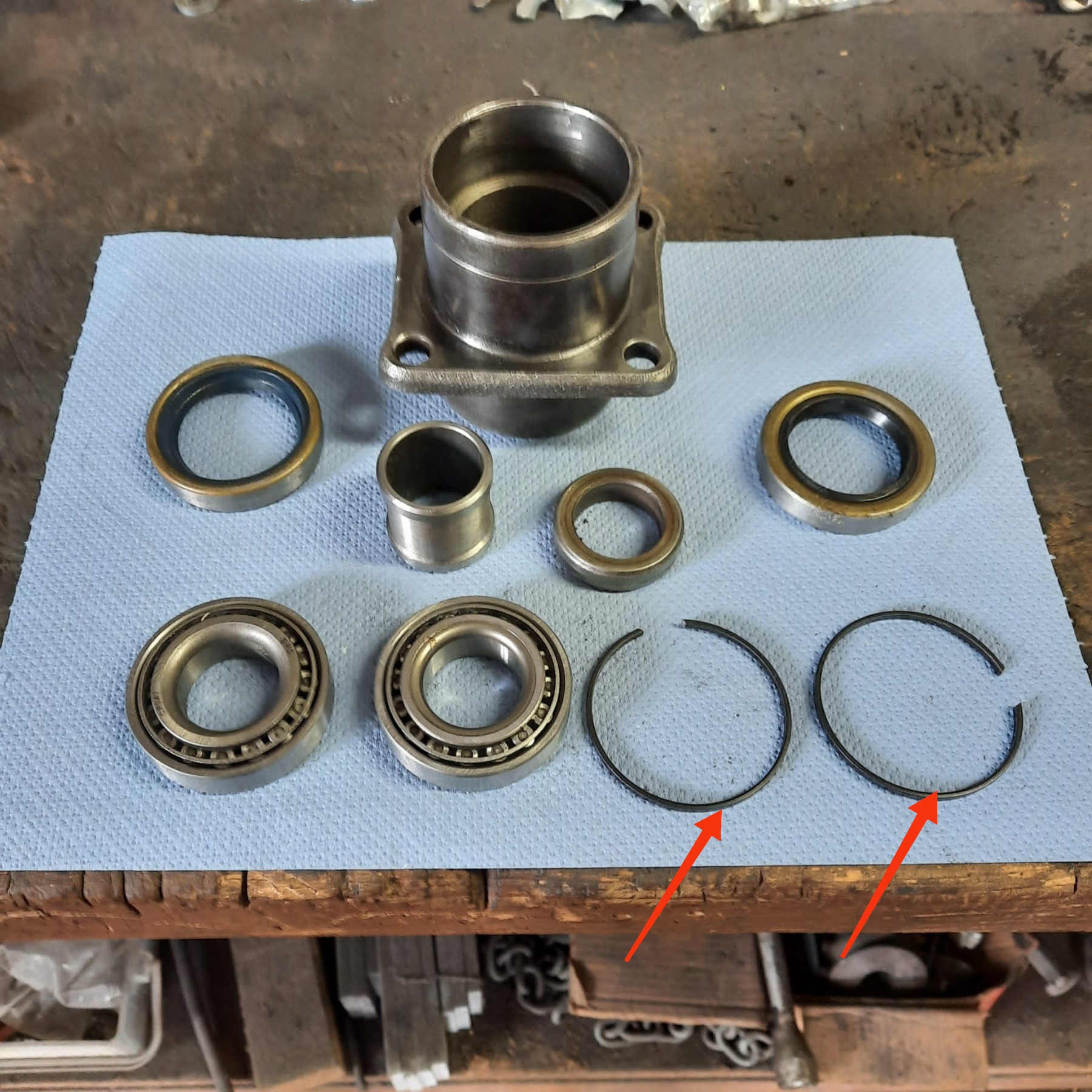

                                  Buongiorno, riguardando il restauro di Lampa, ho scoperto l’esistenza di due fermi nel mozzo posteriore, smontando il mio non sono riuscito a trovarli. È normale? IMG_20220204_093004.jpg
